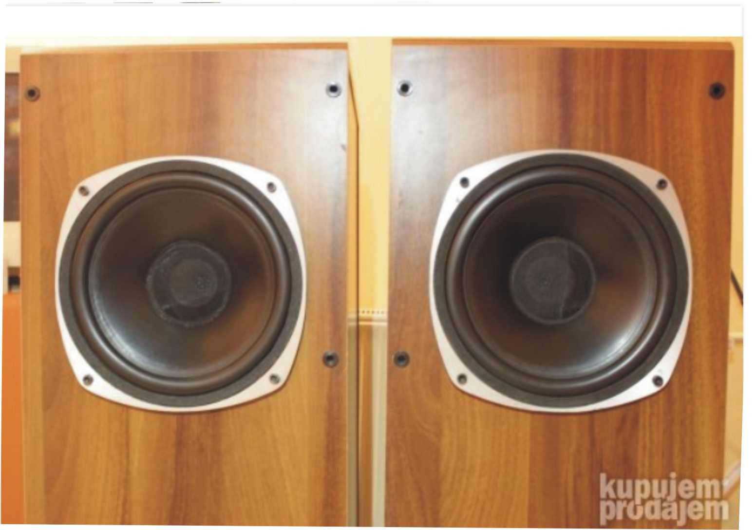

parabolis Napisano Januar 21, 2020 #1 Napisano Januar 21, 2020 Model 2528 , da li neko ima iskustva kako ovo svira, ima jedan par na kp sajtu , drugar se nesto interesuje....i takodje meridiana kao i ja....

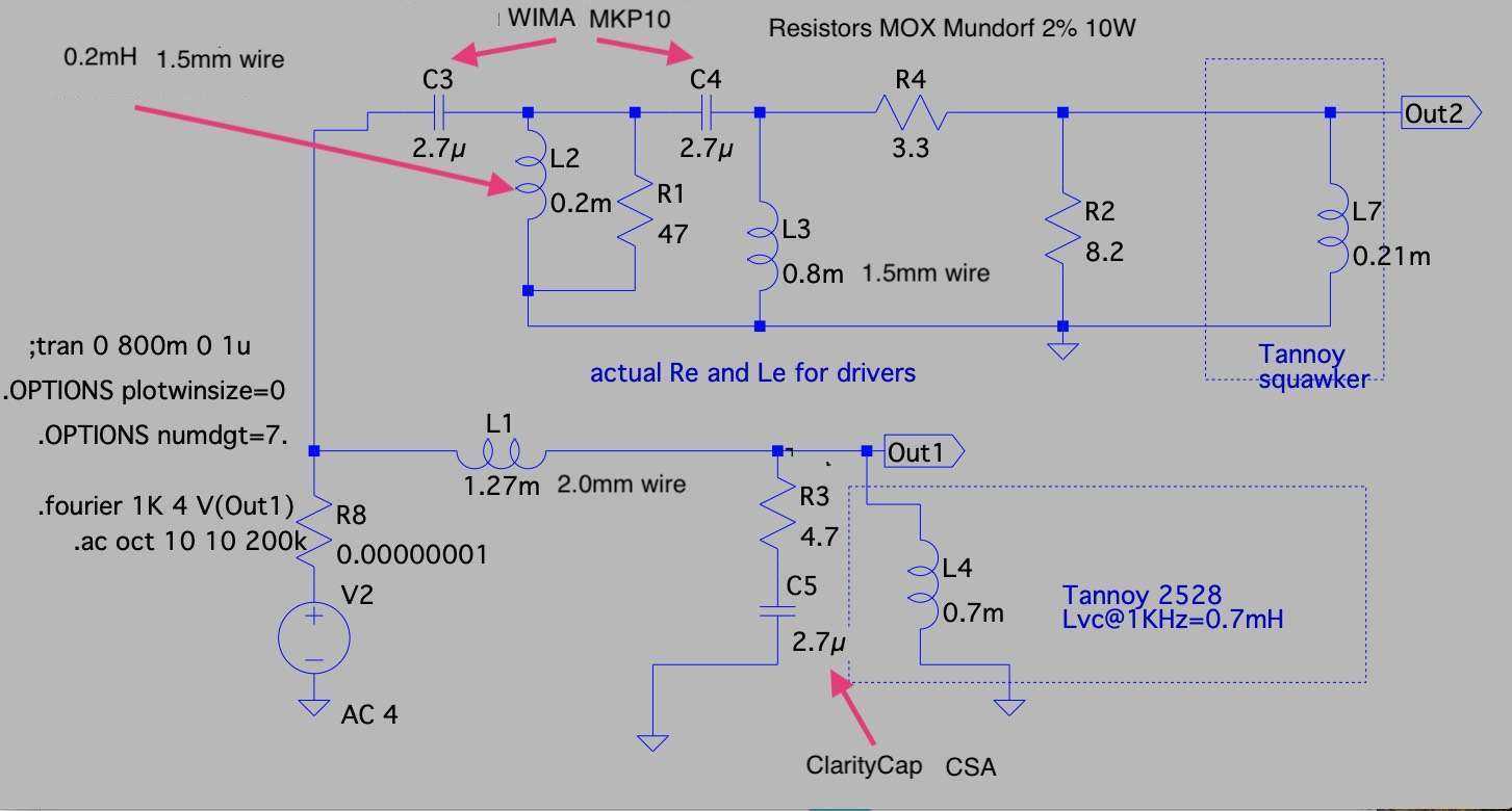

Mikorist Napisano Januar 21, 2020 #2 Napisano Januar 21, 2020 Imam ja. Ima i Leonardo. Svira odlicno. Skretnica moze bolja od originala. Skretnica je ovo Znači cinculirao sam 4 meseca - merio - menjao kondove dok nisam došao do toga da na BASS treba kond od 2,7 uF u originalu je 4,7 uF - ali su druge vrednosti za L1 - 1.27mH je srednja vrednost koju ne možeš da namestiš preko dugmeta. Za visoki su iste vrednosti. Ovo su induktori Ovo ti je zadnje sto sam izmerio. Odziv u dnevnoj. Oko 93db je 0 Kapiram da će sa tom kutjetinom još dublje da ide BASS

NIXIE Napisano Januar 21, 2020 #7 Napisano Januar 21, 2020 Just now, Mikorist said: Možda može supertviter od nekih - 12Khz - 30Khz - stvar ukusa - bolje reci godina i gluvoće - ja ič ne čujem preko 16khz Može supertweeter, može SUB, može šta hoćeš ako je osnova dobra. Zavisi i šta se sluša od muzike, zavisi i od sobe, ostatka sistema i kablova. A i skretnicu treba napraviti novu.

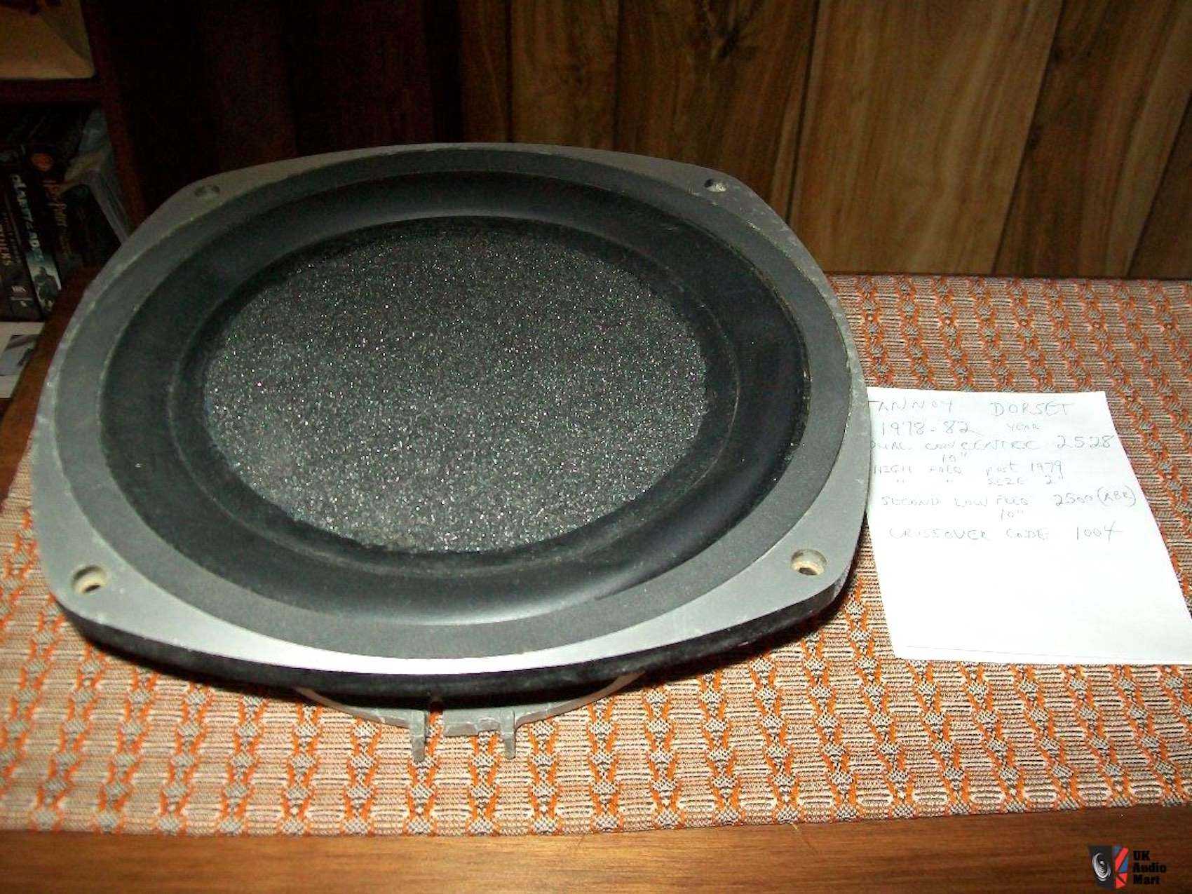

Mikorist Napisano Januar 21, 2020 #11 Napisano Januar 21, 2020 E da... Bio je kod mene i Boki na slušanju. Njegovo mišljenje je da Tannoy nije bez veze stavio pasivni radijator na ovaj drajver - da zvuči linearnije od bas refleksa - ali i da je teže proračunati pasivni radijator - njegovu elatičnost itd. Btw. pasivna membrana za 2528 ne liči na zvučnik - ima neki materijal kao stiropor poo sred sredine - nije membranja - debeo je oko 2cm i zalepljen je direkt na vesanje. a u sredini je zalepljen na suspension neck Kad bi pravio nove kutije - opet bi na pravio ovu istu koju sad imam - samo od duplo deblje iverice - unutra bi zalio bitumenom i tako dalje. Učvrstio ih kao kamen da budu - jer sad ide BASS toliko duboko da zvone . Taj problem sam rešio tako što sam gomilu knjiga stavio na njih odozgo
Zen Mod Napisano Januar 21, 2020 #12 Napisano Januar 21, 2020 toj sto sasav materijal - radi kao pasivna a ispod neke freq radi kao variovent

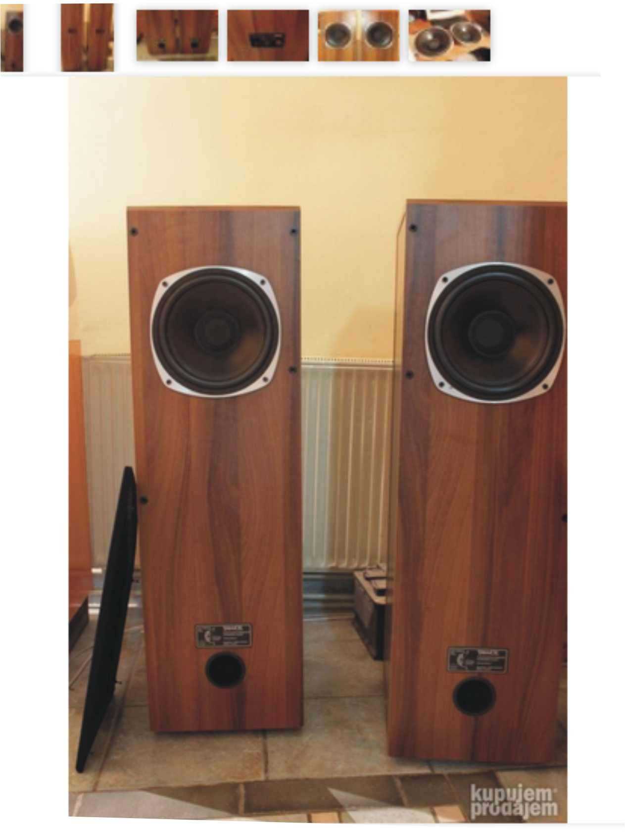

parabolis Napisano Januar 22, 2020 Autor #14 Napisano Januar 22, 2020 10 hours ago, Mikorist said: Naravno ako je lik izmerio drajvere (Thiele/Small parameters) i po pravilu sluzbe napravio kutiju - simulator i tako to - onda vredi dati te novce. Ako je kutija prevelika - ili pogresno proracunata - bas moze da bude mlitav - da imas razne prizvuke itd.... Mora da ide da se cuje.... Mere za kutije : Dimenzije : Visina:110cm Sirina:33,5cm Dubina:40cm ,barem tako pise u oglasu....

parabolis Napisano Januar 22, 2020 Autor #16 Napisano Januar 22, 2020 Sta kazu projekti po kojima se rade ove kutije, da li su ove dimenzije okej......
Zen Mod Napisano Januar 22, 2020 #17 Napisano Januar 22, 2020 1 hour ago, crni. said: cenjkaj se...to je mnogo za pravljene kutije koje se generalno izuzetno teško prodaju par 2528 drivera nadjes za 500E i kazes da si super prosao moras da zivis napolju i da pratis oglase , da spremis uslove da reagujes brzo kad se pojavi bargain ......... da bi mogao da nadjes povoljno Tannoy DC drivere ili cele kutije pitaj Mikuma koliko je luda prilika da je on svoje platio 350E
Zen Mod Napisano Januar 22, 2020 #18 Napisano Januar 22, 2020 51 minutes ago, parabolis said: Sta kazu projekti po kojima se rade ove kutije, da li su ove dimenzije okej...... korektne vise od toga se ne moze reci mada ja licno uglavnom prezirem BR solucije za Tannoy
parabolis Napisano Januar 22, 2020 Autor #19 Napisano Januar 22, 2020 2 minutes ago, Zen Mod said: korektne vise od toga se ne moze reci mada ja licno uglavnom prezirem BR solucije za Tannoy soba je nekih 4x4,5 , da li je to okej sto se tice zvucnika.....
