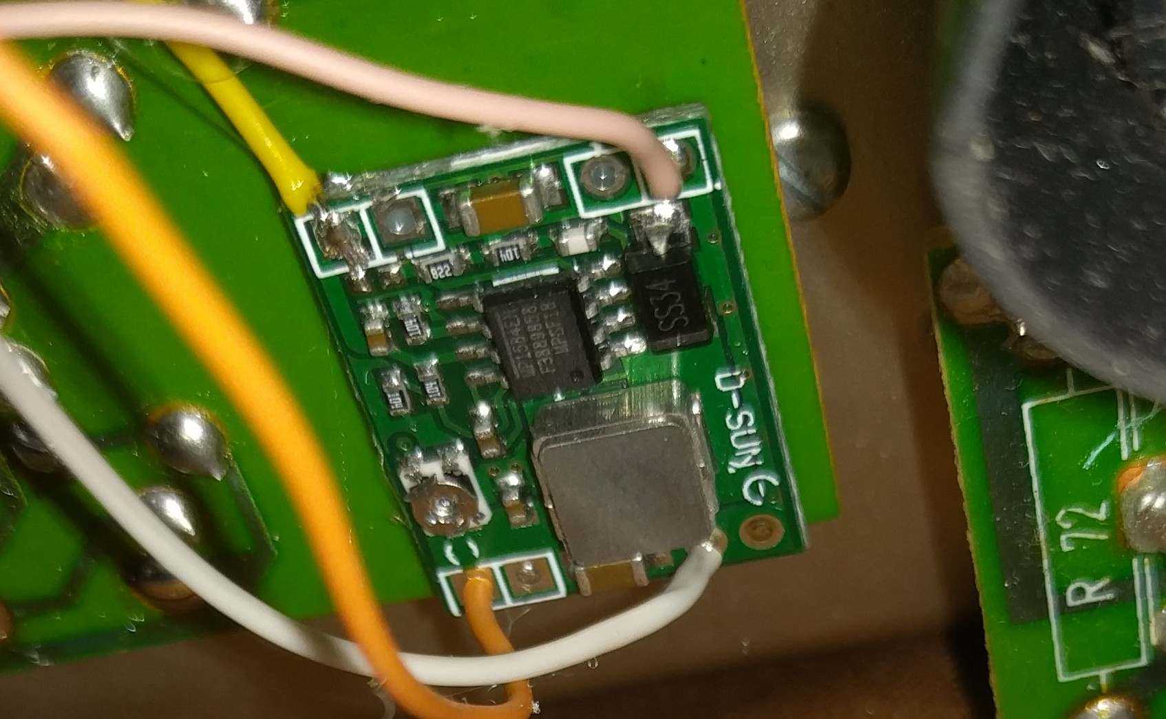

Aleks_00 Napisano Decembar 27, 2019 Autor #29 Napisano Decembar 27, 2019 @NIXIE Izvor zvuka bi bili sledeci uredjaji: -Ipad,Ipod Touch -Racunar sa Zvucnom ili Dac -Gramofon Semu cu ja da proverim opet i vrednost komponenti, i napisacu. Za grejanje izbacujem zove regulatore koji su 7806 (u semi je lapsus), i stavljam step-down kao u sps200 za VU. Sada sam na faksu pa nisam lepo izanalizirao sve odgovore. Kada dodjem kuci opsirnije cu.
NIXIE Napisano Decembar 27, 2019 #30 Napisano Decembar 27, 2019 20 minutes ago, Aleks_00 said: Semu cu ja da proverim opet i vrednost komponenti, i napisacu. Za grejanje izbacujem zove regulatore koji su 7806 (u semi je lapsus), i stavljam step-down kao u sps200 za VU. Sada sam na faksu pa nisam lepo izanalizirao sve odgovore. Kada dodjem kuci opsirnije cu. Samo ti uči, prvo fakultet pa sve ostalo. Za grejanje može i step down, ja bih uzeo 78S06 ili 78S12 (eventualno LM317T ili LM350T) jer imaš te hladnjake na PCB. Vodi računa samo da za 6N6P treba 6,3V i 750mA a za E88CC 6,3V i 330mA. Za gramofon nisam siguran, trebaće neko malo pojačanje što zavisi od glave i phono pretpojačala.

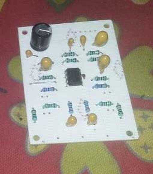

NIXIE Napisano Decembar 27, 2019 #34 Napisano Decembar 27, 2019 13 minutes ago, чика-Брка said: ima i prica (iluzija) da lampaski phono obavezno mora bolje da svira. i da obavezno koristi ECC83. a to nije tacno. Ja sam učestvovao u pravljenju jednog sa E88CC ( JJ Curcio - Danijel). I nikad više. Bilo je problema sa šumom i zujanjem, zvuka se ne sećam, nije bilo loše. hifish je reagovao/la na ovo 1
чика-Брка Napisano Decembar 27, 2019 #35 Napisano Decembar 27, 2019 phono sekcija, bila M.M. ili M.C. lampe pod obavezno moraju da se greju D.C. stabilisano, podrazumeva se. kad nije veliki potrosac, moze LM317. a ako je veliki, kao na preimer 6N6P onda ili LM350 ili LM317 po lampi, al sa vecim hladnjakom. a moze i perverzija - 2 stabilizatora. iz jednog u drugi. sum i brum ni za lek. NIXIE je reagovao/la na ovo 1

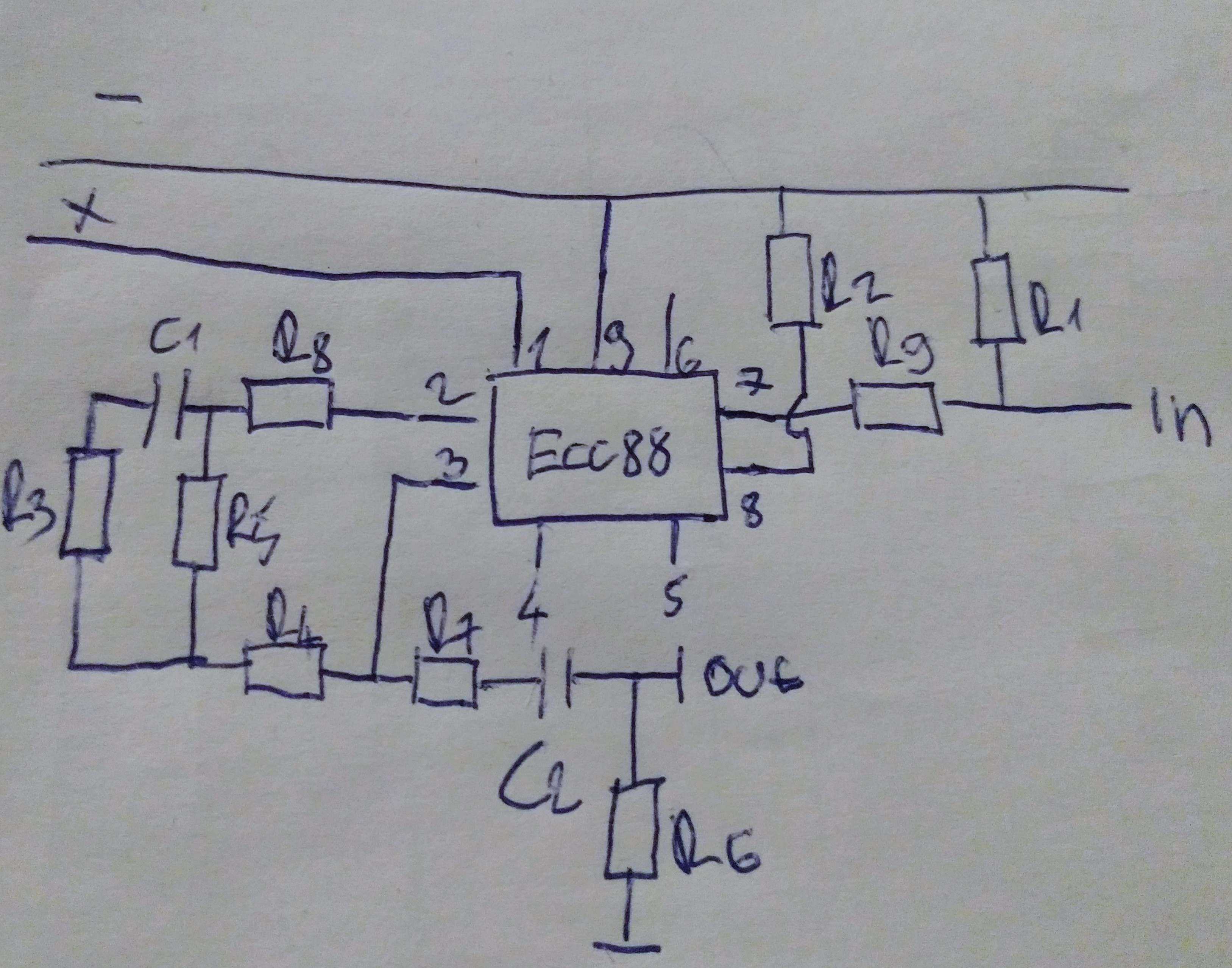

Aleks_00 Napisano Decembar 28, 2019 Autor #36 Napisano Decembar 28, 2019 (izmenjeno) Pozdrav, Evo i nove seme, proverene vise puta. EDIT: PIN6 ide izmedju r3 i c1 Izmenjeno Decembar 28, 2019 od Aleks_00

NIXIE Napisano Januar 6, 2020 #42 Napisano Januar 6, 2020 Izlazni (crveni Wima) C2 od 0.47uF je previše mali, odgovara pojačalu sa recimo 100koma ulaznim otporom. Kod SPS200 je 20koma. Znači C2 minimum 3.3uF 400VDC za 20k ulaz i to neki polipropilen, može Wima 2.2uF od X2 serije 2kom. u paralelu. Treba naravno naći mesta za njih na PCB. hifish je reagovao/la na ovo 1
Aleks_00 Napisano Januar 6, 2020 Autor #43 Napisano Januar 6, 2020 28 minutes ago, NIXIE said: Izlazni (crveni Wima) C2 od 0.47uF je previše mali, odgovara pojačalu sa recimo 100koma ulaznim otporom. Kod SPS200 je 20koma. Znači C2 minimum 3.3uF 400VDC za 20k ulaz i to neki polipropilen, može Wima 2.2uF od X2 serije 2kom. u paralelu. Treba naravno naći mesta za njih na PCB. Vazi, da li bi vi izmenili jos nesto?
NIXIE Napisano Januar 6, 2020 #44 Napisano Januar 6, 2020 16 minutes ago, Aleks_00 said: Vazi, da li bi vi izmenili jos nesto? Elektroliti se podrazumevaju. Žice smo već pomenuli. Ugradi IEC konektor ako ga nema. Poveži uzemljenje sa IEC na kutiju, a elektroniku uzemlji na kutiju preko greca sa R i C ili sa NTC. Kabal napojni napravi ala Ozren Bilan. To je preporuka i za SPS200, ima da se iznenadiš. Otpornike menjaj ako nisu metal film, ako jesu nema potrebe osim ako je neki promenio vrednost što je malo verovatno. Proveri sve vrednosti, mada to je jeftino i može sve da se zameni za pola sata. Preklopnike za jačinu i ulaz zavisno od stanja, možda se mogu očistiti i podmazati vazelinom. RCA šasijske ako ne menjaš očisti centralni kontakt sprejom ili čačkalicom sa malo vate i alkohola. Proveri da li su dobro stegnuti i izolovani od šasije. Svako zalemljeno mesto, odsisati tinol i ponovo zalemiti, ako se taj deo ne menja. Prelemiti spojeve otpornika na preklopniku jačine sa mininalnim dodatkom tinola. hifish je reagovao/la na ovo 1
