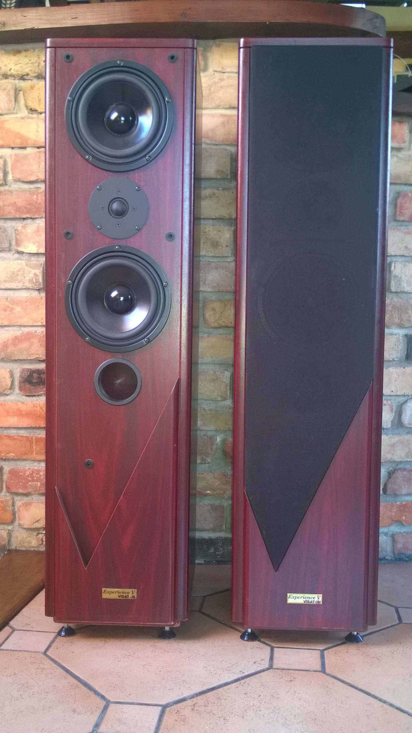

parabolis Napisano Novembar 24, 2019 #1 Napisano Novembar 24, 2019 ......stimam neku zamenu moje robe, za ove zvucnike iz naslova, vec duze vreme zelim da cujem nesto iz game Visaton, no medjutim kako nalazim slabo informacija na netu u pomoc zovem forumsku bratiju....interesuje me koji su drajveri u kutiji i orjentaciona cena.....kako sam cuo ,te kutije se kostale oko 1800dojc maraka u svoje vreme...... Duka, Superhik, Vix and 1 član je reagovao/la na ovo 4
parabolis Napisano Novembar 24, 2019 Autor #2 Napisano Novembar 24, 2019 i , naravno me interesuje kvalitet zvuka,iskustva ko je sa cime slusao ove visatone..... chakija je reagovao/la na ovo 1

чика-Брка Napisano Novembar 24, 2019 #5 Napisano Novembar 24, 2019 basovi su W 200 S visoki su G 25 FFL dobar izbor drajvera.
Aleks Napisano Novembar 24, 2019 #6 Napisano Novembar 24, 2019 W170S-8 2 kom i G25FFL Do sada pravio dve Visaton konstrukcije sa tom W___S serijom. Po meni to uvek lepo svira, šta znam. Visaton nije cenjena marka kod nas, generalno. Negde sam čitao, kalemi imaju preveliki Le pa zbog toga onda "brunda" bas. Takođe, po nekime imaju dosta "taman" zvuk. A možda jednostavno Visaton nije na glasu zato što je poprilično lako dostupan, ne mnogo inventivan, pa time možda i pomalo dosadan... a drži cenu. Po meni "normalni" zvučnici, ništa "wow" ali ni ništa "bljak" Za 12m2 sobu nije mi bilo dovoljno komad 6" po kutiji, V17 ih ima dva, tako da je to već ozbiljniji bas.

NIXIE Napisano Novembar 25, 2019 #9 Napisano Novembar 25, 2019 9 hours ago, Aleks said: Za 12m2 sobu nije mi bilo dovoljno komad 6" po kutiji, V17 ih ima dva, tako da je to već ozbiljniji bas. Mislim da ti basići baš i nisu za bassreflex. Total Q factor Qts=0.52 Može se desiti da je bas "otkačen". Za razliku od njih, W200S mogu u bassreflex, Qts=0.33 0.52
