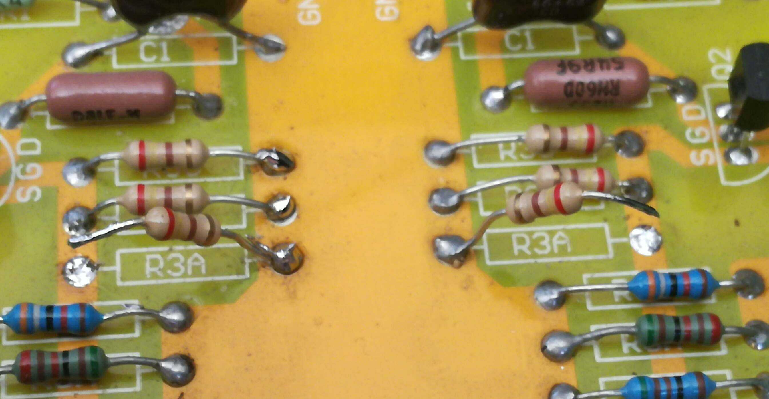

evo napravljen prvi korak ... manja zvuja po slobodnoj procjeni od 15 do 25%  al je ima I dalje ...
gain je u pitanju definitivno ... sad pot ampa mogu ladno gurnem na 9 I bude za lagano slusanje ok ... do sad morali ispod 8-8,30:oke:

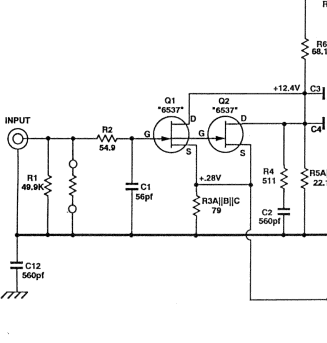

ako smijem pitat za cem su ovi otpori, sto se promjenilo micanjem jednog I dal to utice na zvuk uopsteno ili samo regulise gain :connie_38:
vrati se na semu , pa vidi

jaaaaaa da vidim .... mogu gledam godinu I nic nece vidim :smesna:
evo shema
I tu pise tri otpora paralelno da bude 80R
sad kad sam makao ode na 120R
to je sve sto vidim
veca lokalna degeneracija , veci stepen overall feedback-a , manji closed loop gain
CLG=OLG+FG  (ili CLG=OLG-[FG] , drugacije pisano)
sad jasno ?
CLG=OLG-FG
sad jasno ?
ma nako tako :hi:
pa pito si :)
bitna je posledica - moras vise da odvrnes pot a pri istoj glasnoci manje se cuje zuj
uradi to svuda dje rekoh
