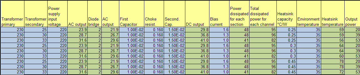

Ček, ček... Imam dva para 2SK1058 po kanalu. Sors otpornik na svakom od njih je 0.1R, na njemu se pojavljuje 40mV, matematika kaže da je to 400mA po grani, dakle 0.8A po kanalu. Napon napajanja je oko 26VDC na svakoj od sekcija ispravljača (mereno sa priključenim pojačalima)... Napon bih mogao da povećavam samo zamenom trafoa (što se neće desiti u doglednoj budućnosti - bez obzira na to što su elektroliti na 50V) ... Nije reč o povećavanju izlazne snage; snage, cenim, ima dovoljno, nego je samo pitanje bih li šta dobio na kvalitetu reprodukcije povećavanjem biasa, odnosno područja u kojem pojačalo radi u A klasi. Pitam jer cenim da se može još podizati mirna struja jer sa ventilatorima ni izdaleka ne kuva kao bez forsiranog hlađenja. Kad mi bude sklopljena aktivna skretnica, smanjiće se stres na pojačalo jer će elektrostatici biti u optimalnijem radnom režimu (što niže treba da idu, s tim su zahtevniji) a to znači da će se energija koju privedem elektrostatima biti bolje iskorištena... Čim dodam dinamičke basove u priču (sa svojom amplifikacijom), elektrostatici će se rasteretiti i lako je moguće da ću moći da dobijem veću glasnoću celokupnog sistema uz manju privedenu snagu na iste... Sada je pojačalo urađeno sa 150k otpornicima u povratnoj sprezi, a razmišljao sam da povećam na 200k, međutim, kada sam odneo kod SuperFija, tamo je ova količina pojačanja taman idealna, uklapa se sa preampom i ostatkom sistema, dakle, negde je blizu onoga što je neka standardna vrednost osetljivosti na ulazu... Dakle, bolje je da ne povećavam osetljivost na ulazu promenom pojačanja, nego da eventualno produžim deo terena na kome pojačalo radi u A klasi a zarad bolje/kvalitetnije reprodukcije u onom delu spektra gde pojačalo treba da pruži čistu, neiskvarenu informaciju, srednje-visokotonski deo spektra... Za neki početak, prvo ću da koristim Quada (u ovom slučaju, neće mi biti potreban dodatni cevni deo) a posle ću da vidim šta ću i kako ću.... Sada imam i onih 16 komada Peerlessa ali i dve Alfe 15, pa ćemo da se igramo...
Nesporazum ! Ti ` granu ` jesi definisao kao svaki pojedinacni izlazni tranzistor , dok ja granu definisem kao svaku pojedinacnu fazu Circlotron Amp-a , sve jedno to znaci da ipak imas 0,8 A ukupnu / zajednicku mirnu struju bias-a Amp-a, odnosno 0,4A po svakom izlaznom tranzistoru ! Nesporazum prevazidjen ! Objektivno se kod tebe sa tim relativno malim naponima napajanja moze bias za svaki tranzistor se povecati na preko 1,6A za svaki tranzistor pojedinacno i tako smanjiti distorzija na nominalni minimum , ali realno gledano , da li to raditi i ici na maximum bias-a samo zbog nekih dobijenih odlicnih perfomansi kada su laboratorijska merenja u pitanju , jer u realnosti vrlo je moguce dobiti da i ` kompromisno ` AB klase biasiran Amp moze sasvim lepo ( odlicno ) da zvuci , pogotovu ako se implementira mala doza GNFB -a. Sve je ipak stvar ` trade of-a ` kod pristupa kod konstruisanja Amp-a i realne linearnosti kod izabranih upotrebljenenih Aktivnih pojacavackih elemenata u izlazu Amp-a . Poz
Ne bih išao na maksimalne vrednosti jer to mislim da nema smisla. Ono što zapravo želim da postignem je da u onom delu glasnoće gde realno najčešće slušam muziku, smanjim potencijalno postojeće negativne uticaje AB klase. To verovatno sada već spada u fini tjuning, da ne kažem, traženje dlake u jajetu, ali ja na to gledam kao na izvlačenje najboljeg što pojačalo može da pruži u datim okolnostima, tj pri postojećim naponima i strujama koje ispravljač obezbeđuje, hladnjaci mogu da ohlade (uz pomoć ventilatora) i već sklopljeni delovi mogu da pruže. Nije li, na kraju krajeva, samogradnja upravo to? Dobiti više za iste pare? Odavno sam raskrstio sa idejom da se može dobiti "isto a za manje para" jer to "isto" uglavnom podrazumeva konfekcijske uređaje za široku potrošnju, a od toga jeftinije nikako ne može. Dakle, cilj je i bio i ostao, izvući najviše i najbolje za uložena sredstva (vreme i rad i trud i mozganje niko ne može da uračuna u novčanu vrednost) ali me u nekim realnim granicama, finansijska vrednost uređaja i ne zanima, sve dok mogu to sebi da priuštim... Dakle, gledam da li ima nešto što još mogu da uradim i da na taj način od onoga što sam sklopio dobijem još malo bolje, a bolje, prvenstveno mislim, u smislu čujnih poboljšanja.... Ako će sa, recimo 600mA umesto 400mA, pojačalo bolje svirati na onim glasnoćama na kojima ću ga slušati, onda je cilj postignut...
sa trafoom od 400 VA , koji napaja oba kanala , nemoj da ti pada na pamet da dizes potrosnju jednog kanala na vise od 100VA pa ti racunjaj ubaci jos jedan trafo , pa dizi disipaciju i na 170VA po kanalu , ako ti je volja
Znači, maksimum koji može da se utroši na jednom kanalu je 2.5A.
Nije.Ako ti je napajanje na jednom kanalu 2 X 26V DC, tj 52V ukupno (izvori napajanja su vezani u seriju) onda za 100W potrosnje imas 100/52=1.92A tj. ugrubo 1A kroz svaki MOSFET. Time mirna struja iznosi 2A po kanalu odn. dokle god je struja kroz zvucnik manja od 4A(peak) amp je u A klasi.Dal' ces cuti razliku izmedju 400, 600 mA i 1A nije tesko da ustanovis, mirna struja se lako namesta...
