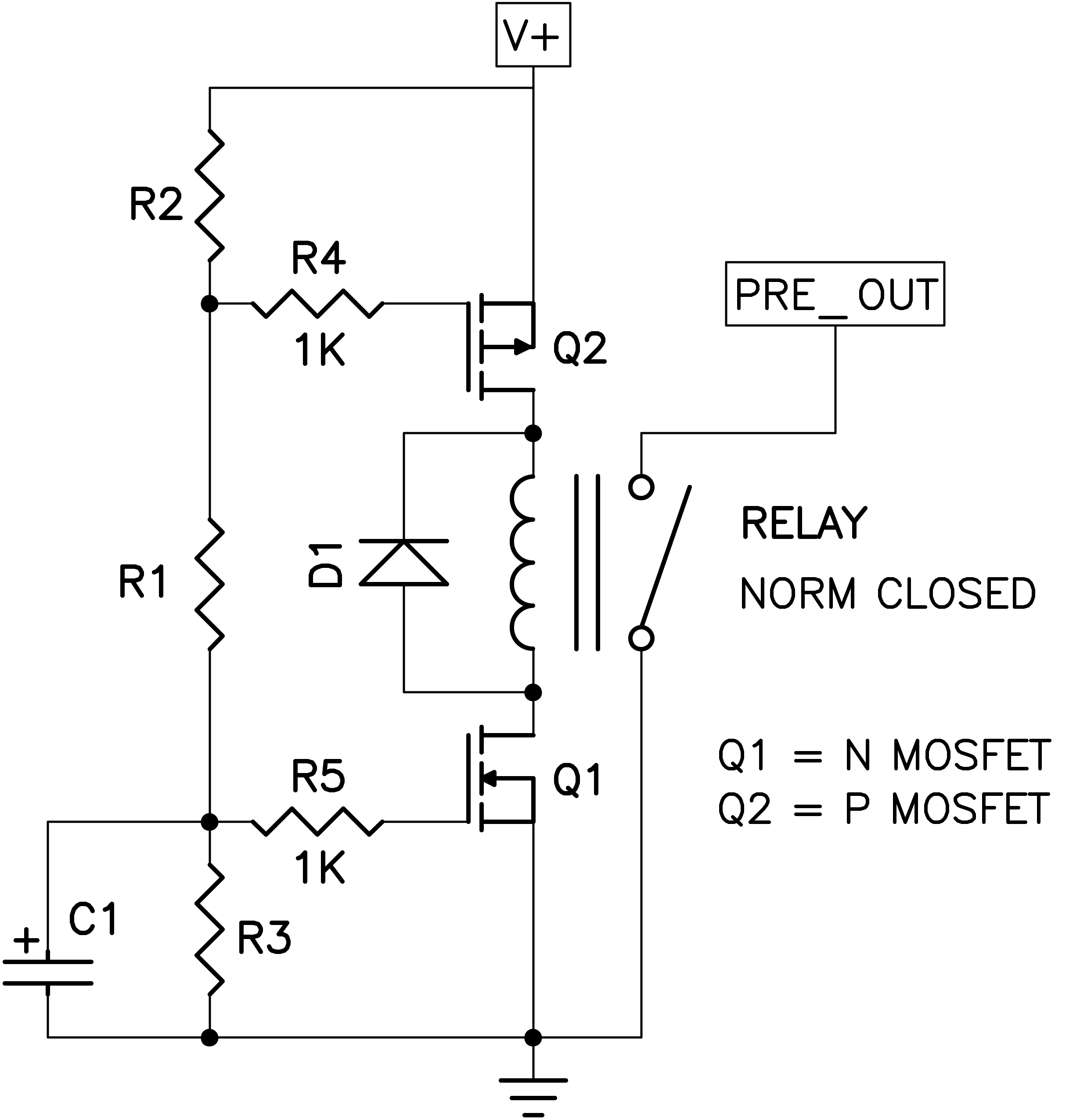

NIXIE Napisano Februar 21, 2019 #12 Napisano Februar 21, 2019 59 minutes ago, 2a3 said: Tako je Nixie ,buffer sa ecc82 . Dodaj jedan tajmer i relej da drži izlaz buffera na masi kad pališ sa zadrškom 15s i da isključi odmah kad gasiš buffer, jer svaki put prelazne pojave vidi i ulaz pojačala. Ja to uvek stavljam, nije skupo 555, par delova i minijaturni dvostruki rele sa preklopnim kontaktima. Cca 1000din. delova da ne brineš o tome.
Zen Mod Napisano Februar 21, 2019 #14 Napisano Februar 21, 2019 a sto 555 i 1000din? moze i ovo moze bilo sta sto imas u fioci umesto mosfeta , mogu cak i jaci BC tranzistori , uz promenu vrednosti otpora
NIXIE Napisano Februar 21, 2019 #15 Napisano Februar 21, 2019 4 hours ago, Zen Mod said: a sto 555 i 1000din? moze i ovo moze bilo sta sto imas u fioci umesto mosfeta , mogu cak i jaci BC tranzistori , uz promenu vrednosti otpora Imam dosta tih 555, a i malo sam preterao sa cenom, rele je max. 300din. Jedino ako nema 12V u buffer-u onda mu treba i trafojić, hladnjak i 7812 pa će izaći na 10eur.
