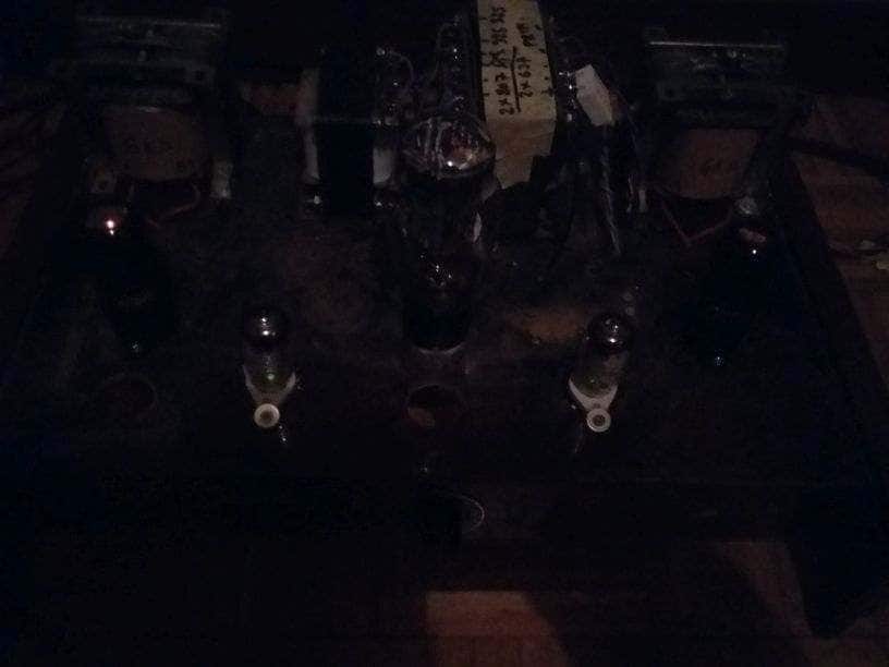

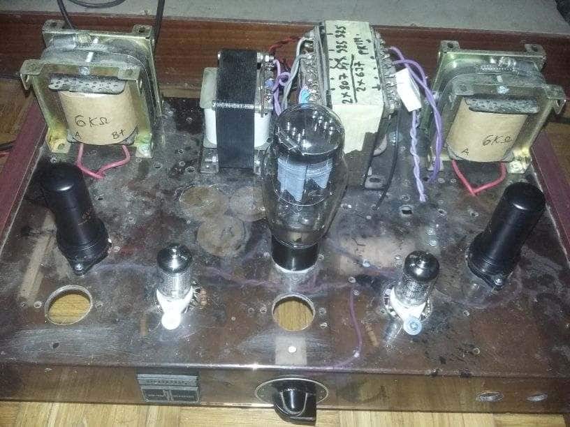

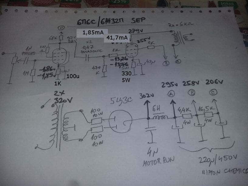

чика-Брка Napisano Novembar 25, 2018 #1 Napisano Novembar 25, 2018 dok me drzi EF86 euforia reko da pustim u rad SEP koji je dosta vremena skupljao prasinu. bio je sa Г 807 i 6J7, a podnozja i kapice otisla kod kolege Mareta. slusao se od tad iskljucivo 6П6С (6V6) self split PP. reko ajde da malo promenim, da slusam singl. 6Ж32П ili EF86 je u triodnom spoju sa smanjenim gain-om a 6П6С (6V6) u pentodnom. ispravljacica je dobro poznata 5Ц3С. nema neke posebne potrebe bas za njom, zbog neke velike struje, ali ona svira bas dobro. umesto nje moze i 5Z4G, 5V4G, 5U4G (GB), 5Ц4С ... prilagodjeno je. trafo je 5V/4A, ima adekvatne opteretne otpornike i prvi kond je 4u. ulazna osetljivost prilagodjena laptopu/cd plejeru. zvuk je bogat i veoma detaljan, zasluge delom 6Ж32П ili EF86 a delom odlicnim izlaznim trafoima - 6K / 6 ohm. tako da sad kad dodje drustvance moze da se slusa i singl a i PP, oba sa 6Ж32П ili EF86 drajverima. po zelji - ruski ili agresorski. NIXIE, djmilicic, BANAT and 1 član je reagovao/la na ovo 1 3

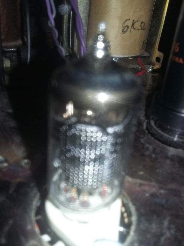

чика-Брка Napisano Novembar 28, 2018 Autor #2 Napisano Novembar 28, 2018 danas kad sam se vratio sa berze, EF86 RSD zamenio sa ruskima 6Ж32П, a ruske 6П6С zamenio sa RCA 6V6 i to gvojzenim. zvuk je nemoguce dobar. jedina mana - gvojzene 6V6 ne svetle, jbg. meni ne smeta, bitno je kako svire. a svire ... nepravedno zapostavljene, mnogi ih pljuju. dal zato sto ne svetle, dal zato sto su ruzne ... bem li ga. imaju i neki lepi miomiris, kad ogore nece vise. NIXIE and prophet je reagovao/la na ovo 1 1
чика-Брка Napisano Novembar 28, 2018 Autor #4 Napisano Novembar 28, 2018 mnogi neozbiljno shvataju i EF86 a i 6V6. ajde, EF86 da kazemo malo nezgodna za rad. nije za bas pocetnika. ali 6V6 - zvucno opasno dobra lampa. i sa singl a i za PP. samo ne za triodni spoj - po meni zvucno udavljena. sto se tice amp-a. za preamp (Salas) da. na primer ruska - 6P6S - 5e komad. za te pare da se naslusas bog da te veseli. a zvucno nije mnogo losija od na primer ruske 2A3 - 6S4S. 20e nasuprot 5e za komad, a ne svira 4x bolje. nije zajebana za drajv - bias je od -12-15V, tako da mnoge lampe dolaze u obzir za drajv. ECC82, 6N6P, 6N23P ... pa cak i moja ljubljena EF86 u triodnom spoju.

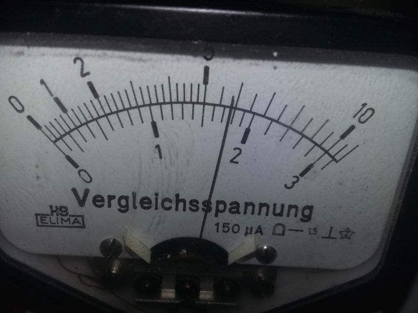

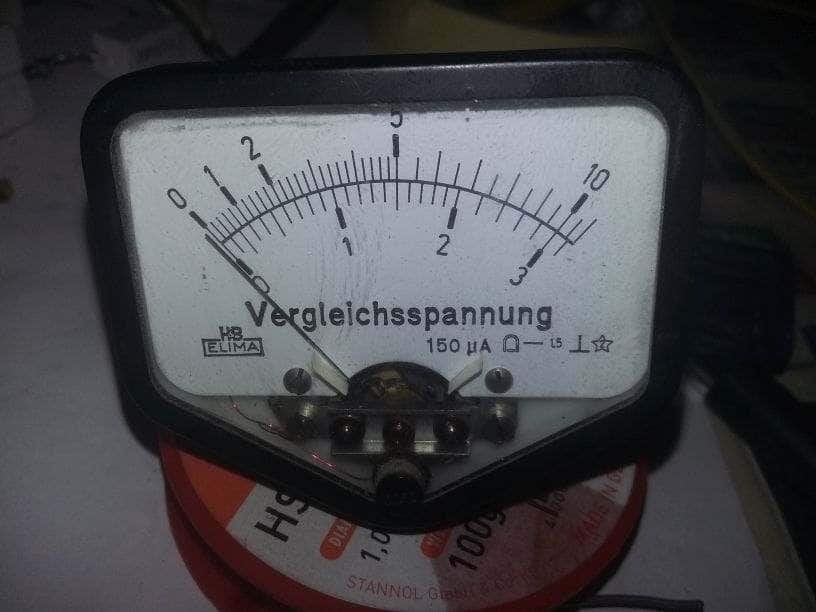

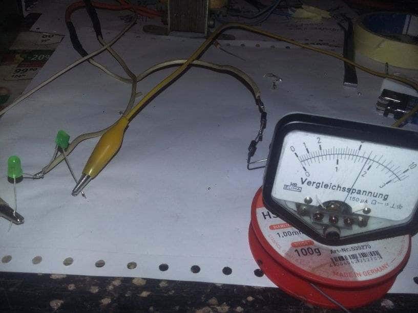

чика-Брка Napisano Novembar 29, 2018 Autor #5 Napisano Novembar 29, 2018 danas imao malko vremena i reko da ugradim instrument koji sam pazario na berzi. privremeno, jer nije bazdaren a ni cifer mu nije to to. civer je od 0-10 a treba da bude 0-100 (mA). treba da mu skeniram cifer i odradim adekvatan u fotosopu pa da se odstampa bela samolepiva nalepnica. ali neizdrz da vidim kako radi je preovladao. instrument sam bazdario sa led diodama a reper mi je bio moj digitalac PeakTech 2010 DMM. otpornici neka furda - oduzimao, dodavao i ispostavi se da je original 6,6 oma. stavio sam 3x 2,2 oma na red. radi lepo i meri tacno.
