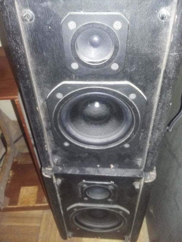

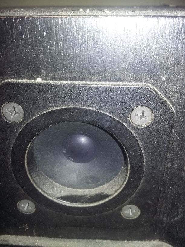

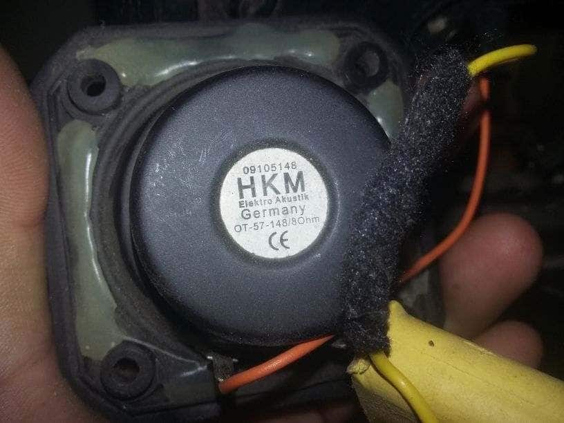

чика-Брка Napisano Novembar 19, 2018 #52 Napisano Novembar 19, 2018 da nemislis da te zezam. evo slika papirnih visokih iz Silken-a. moji radni/test/probni/pomocni zvucnici sklepani u kabinete od Baltic 30. a rade bolje od Baltic-a 100x. nema skretnice, samo kond 3,3u. za 600 din. za par bices zadovoljan.
Pigy Napisano Novembar 19, 2018 Autor #53 Napisano Novembar 19, 2018 Nisam ni mislio da me zezas. Ne bezim od papirnate visokotonce,iskreno zanimao me zvuk Mylar membrane,a i dugovecnije su od papirnatih.....itdMeni se dopale na Proelectronicu Nokia papirni visokotonci,jer koji god telefon sam imao,zvuk je ubijao na nokiji. Meni se dopao zvuk iz nekih kutija sa DW zvucnicima,veliki sa tkzv wizerom(dual cone),tri zvucnika su bila ,jedan od 5 oma i dva po 10 oma,bas je zvuk bio nekako pun,zato volim velike membrane,videh na KP imaju Philipsove 20cm sa dual cone,njih sam hteo ka FR u zatvorenoj kutiji.....

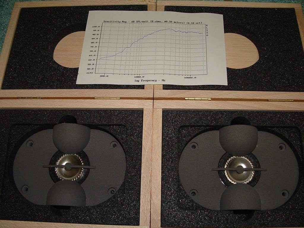

Mikorist Napisano Novembar 19, 2018 #54 Napisano Novembar 19, 2018 Ništa bez titanijuma. kupiš ovakva dva i u penziju... bilo pre u Koratu ovo Pigy je reagovao/la na ovo 1
Pigy Napisano Novembar 19, 2018 Autor #55 Napisano Novembar 19, 2018 Kazu da je zvuk nekako ostar,metalni valjda zbog Titanijuma Meni se dopao EI visokotonci,cini mi se da je materijal bio tekstil,svila, znate svilen zvuk...
NIXIE Napisano Novembar 19, 2018 #56 Napisano Novembar 19, 2018 2 minutes ago, Pigy said: znate svilen zvuk Ti Ei visokotonci su imali sve sem svilenog zvuka. Morao sam da skidam hornice i pravim nove prednje ploče od Al da bi moglo da se sluša.
Mikorist Napisano Novembar 19, 2018 #57 Napisano Novembar 19, 2018 4 minutes ago, Pigy said: Kazu da je zvuk nekako ostar,metalni valjda zbog Titanijuma zavisi od skretnice
