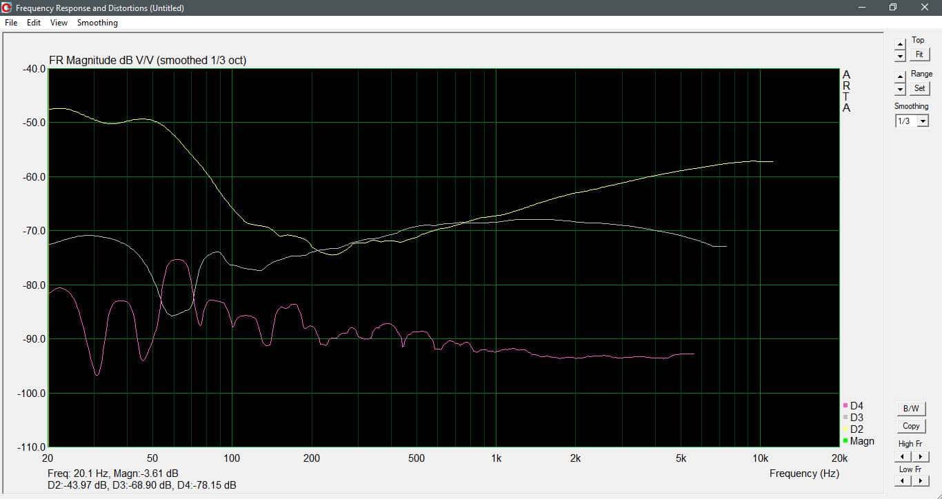

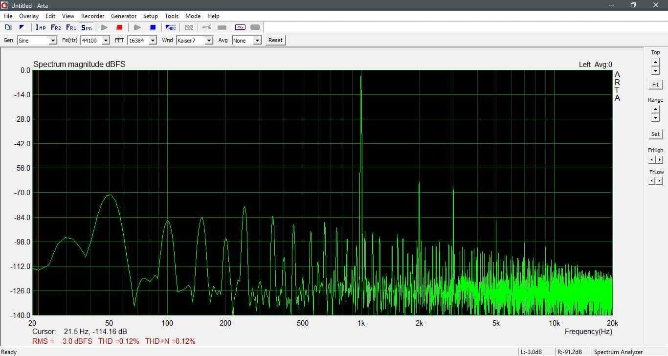

neskor Napisano Avgust 7, 2018 Autor #3 Napisano Avgust 7, 2018 Evo i nekih merenja Beli_Ninja je reagovao/la na ovo 1

neskor Napisano Avgust 7, 2018 Autor #8 Napisano Avgust 7, 2018 common drain ulazni signal 100mV izlazni 400mV zvucnik 8R mereno sa Artom i zvucnom karticom napajanje mi je max 30V pa nisam mogao vise da idem
Zen Mod Napisano Avgust 7, 2018 #9 Napisano Avgust 7, 2018 ako imas pojacanje , bice da ti je load u drainu , pa je to common source probaj ti to na 8Vpp izlaza (1W) , onda je merodavno
neskor Napisano Avgust 7, 2018 Autor #10 Napisano Avgust 7, 2018 ne znam koliko je dozvoljeno volti na ulaz zvucne kartice verovatno moram da stavim otpornike
Zen Mod Napisano Avgust 7, 2018 #11 Napisano Avgust 7, 2018 -10dBFS vidi tamo kod mene u temi na Big Diya (Babelfish M25) , topla voda interface

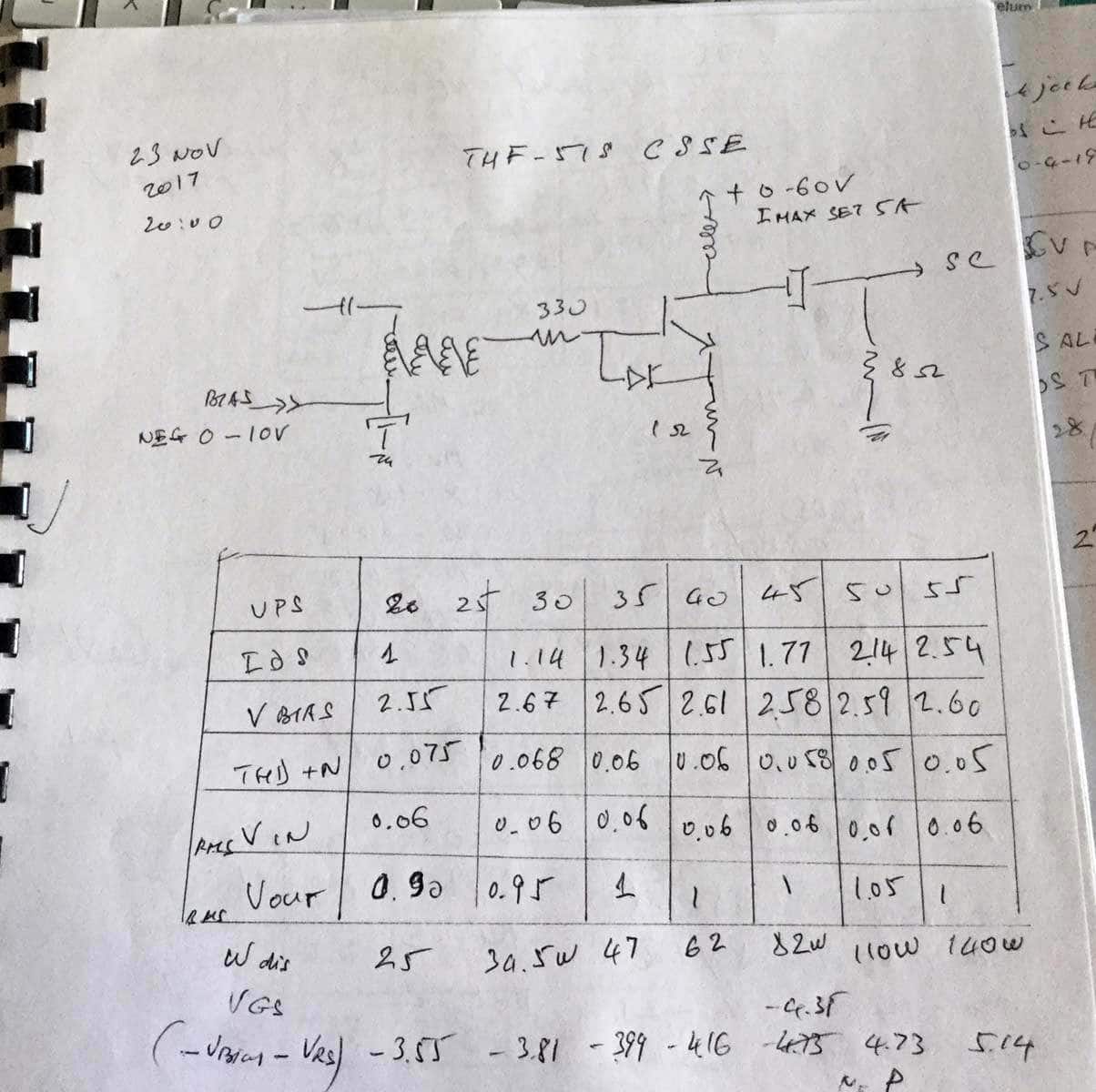

neskor Napisano Avgust 8, 2018 Autor #13 Napisano Avgust 8, 2018 @Zen Mod Koliko vidim sa tvoje Sissy seme i ti si dobio najbolje rezultate sa strujom oko 1.8A i Vgs od -3.5. Koliki ti je bio napon Uds? Koliki mi otpor preporucujes u drainu ako budem isao sa thick film otpornicima? Sema je ona od MR Mada bih ja najvise voleo choke, em se ne greje, em manji napon potreban. Ako bih inace isao sa prigusnicom da li je 100mH dovoljno?
Zen Mod Napisano Avgust 8, 2018 #14 Napisano Avgust 8, 2018 idi sa choke , sa otporima je stvarno waste of heat and energy ajd sto jeste , nego stvarno je loodilo 200W toplote za 10W izlazne snage nadji podatke od choke koju je on upotrebio stavi link na koju konkretno semu mislis , babi polako popusta memorija , sinko
neskor Napisano Avgust 8, 2018 Autor #15 Napisano Avgust 8, 2018 ovo sam mislio da pravim samo sa THF:
Zen Mod Napisano Avgust 8, 2018 #17 Napisano Avgust 8, 2018 ma upitah te za MR semu , a sto se tic emoje , zqaboravio sam napisati - kod mene je napon railova trenutno 25Vdc , ali je plan regularni FW format - 2 x 18Vac sekundari , rezultirajuci u 22V5dc do 23Vdc uzmi bukvalno preslikaj tu MR semu ; sto se tice choke - vidi Rdc i L , gledaj da tvoj choke ima i manji Rdc ako je moguce i vise mH ako je moguce struja choke ..... minimum 4A , ako ces ici na do 2A Iq sky is the limit , ako si spreman da vrsis optimizaciju (merenje THD spectra) - mozes da ides na veci napon draina , manju ili istu struju ....... vel'ki je to SIT al ne zaboravi da , kako god napravis , prethodni stage mora ima cojones

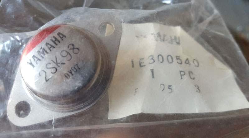

neskor Napisano Avgust 9, 2018 Autor #20 Napisano Avgust 9, 2018 pristiglo Woland and Vix je reagovao/la na ovo 2

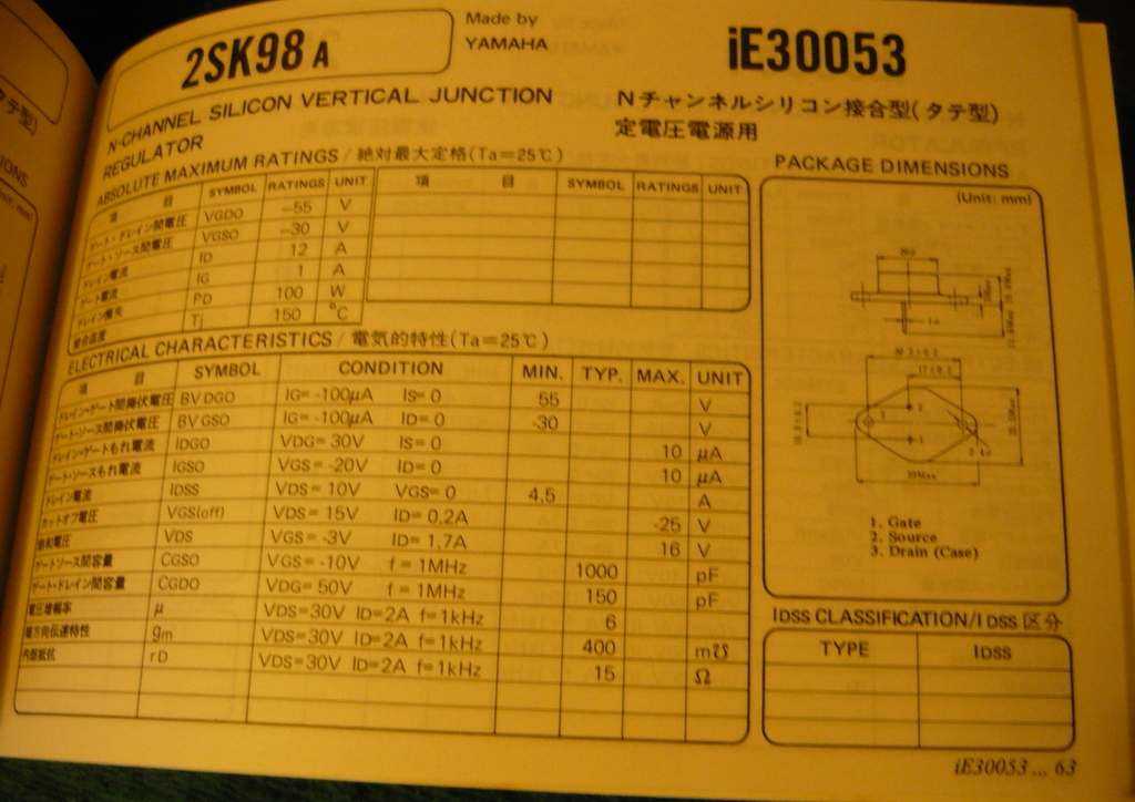

neskor Napisano Avgust 9, 2018 Autor #21 Napisano Avgust 9, 2018 Dva pitanja u vezi 2SK98: 1. Kolika mu je ulazna kapacitivnost? Sa data sheeta imaju ove vrednosti: Cgso / Vgs= -10V f=1MHz ----------- 1000pF Cgdo / Vdg= 50V f=1MHz ------------ 150pF 2. Ovo me buni na data sheetu: Vds / Vgs=-3V Id=1,7A ............... max 16V da li to znaci da smem maximalno 16V da stavim na drejn sa negativnim biasom od -3V i strujom 1.7A? Evo i data sheet-a
Zen Mod Napisano Avgust 9, 2018 #22 Napisano Avgust 9, 2018 gledaj absolute max. ratings , to je ono sto se konta ovo dole je verovatno neki condition - fiksiran prednapon a za struju od toliko Uds nije veci od toliko sto ce reci - fiksiraj prednapon , dizi Uds i gledaj struju
