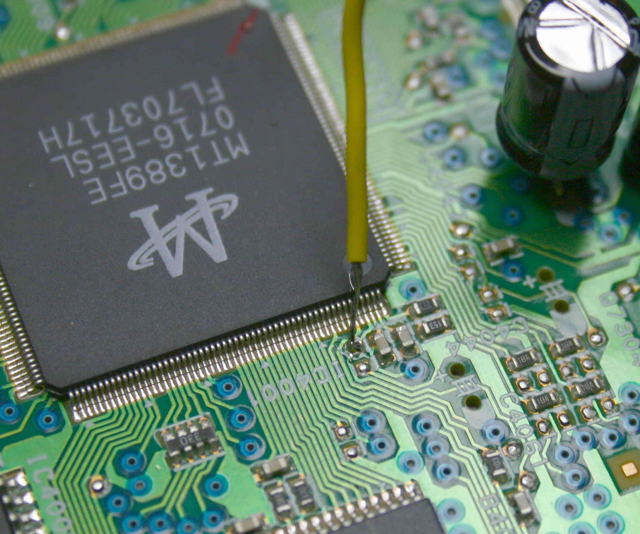

Evo konačno i to da probam. Rezultat je vredan svakog truda, razlika je velika, kao da je neko skinuo zavesu ispred zvučnika. Jednostavno a efikasno, samo koristiti tanku i mekanu žicu da se ne otkine pad na PCB koji je vrlo sitan.

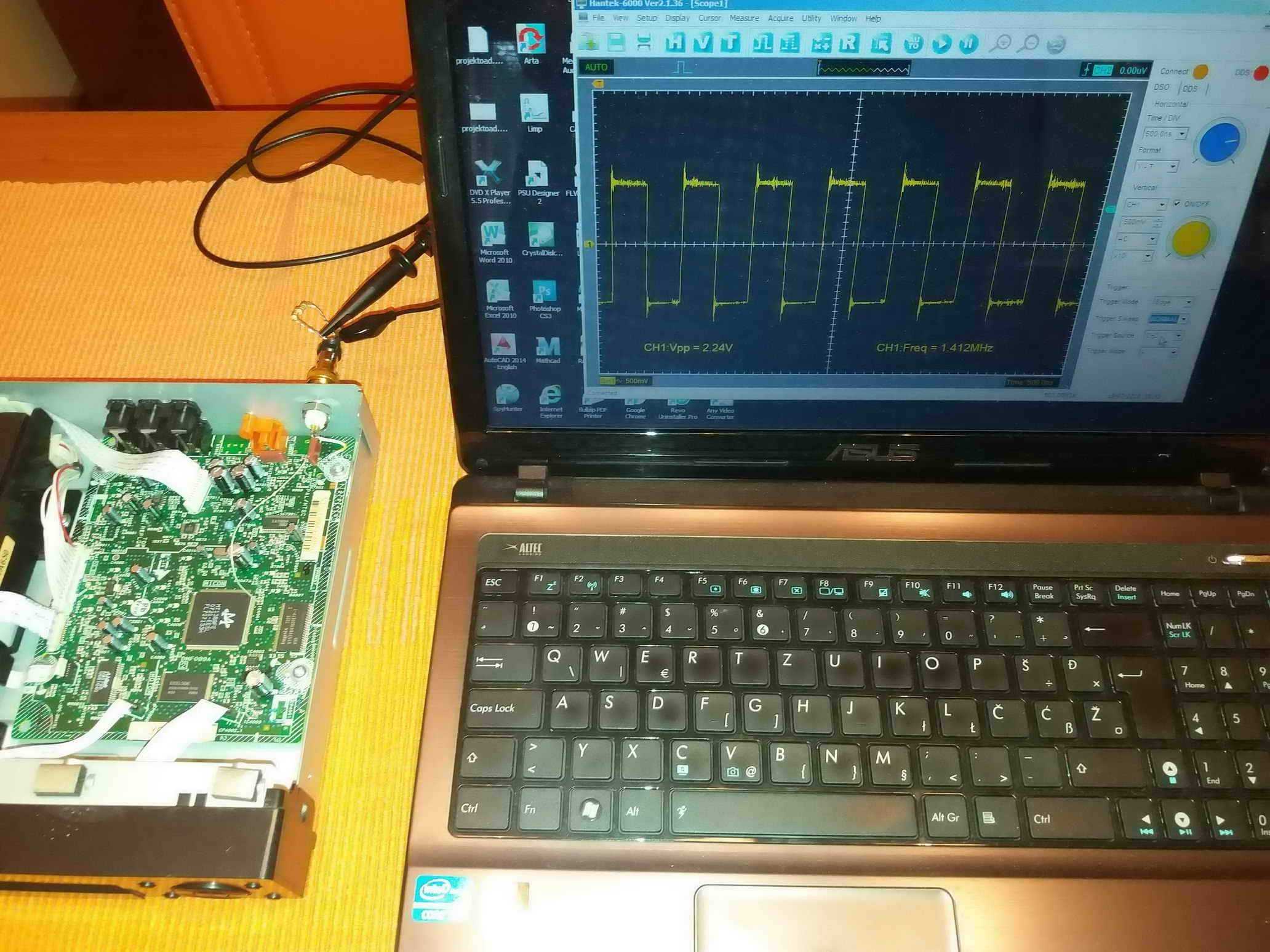

Prva slika je originalni SPDIF izlaz (samo je zamenjen elektrolit na izlazu sa 0,1uF PP)

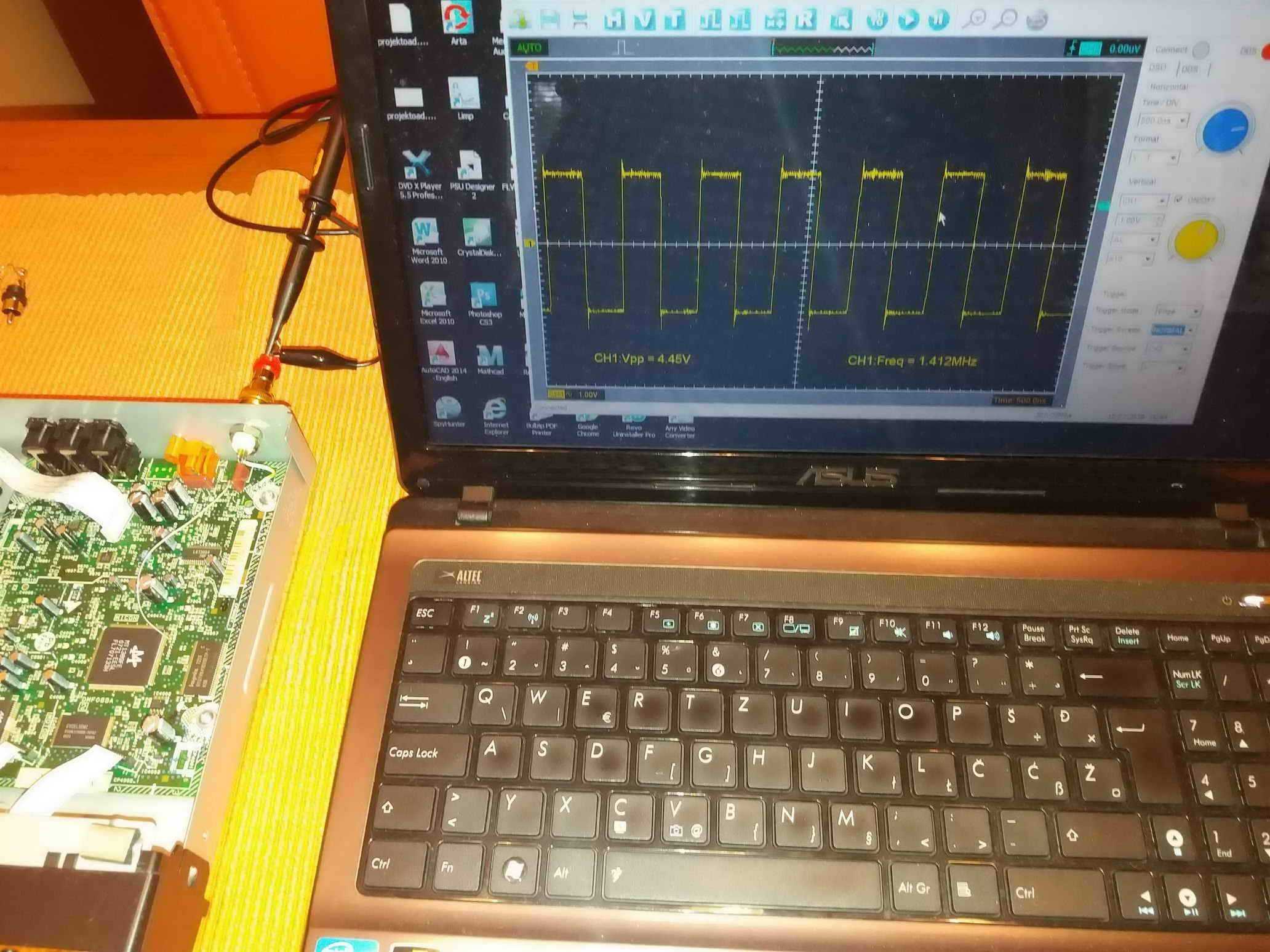

Druga slika je detalj prepravke po Fikusu

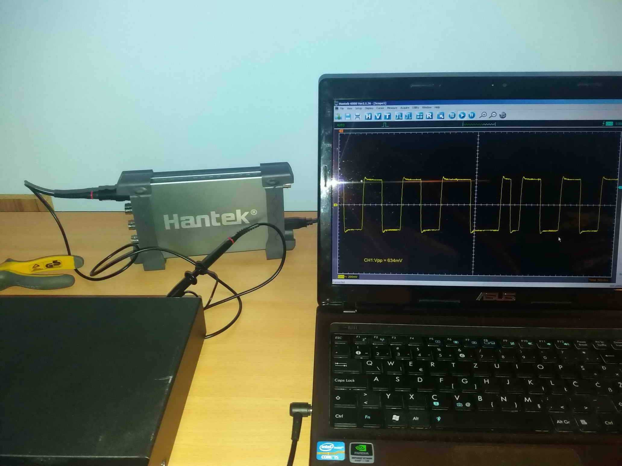

Treća slika je novi SPDIF izlaz bez opterećenja

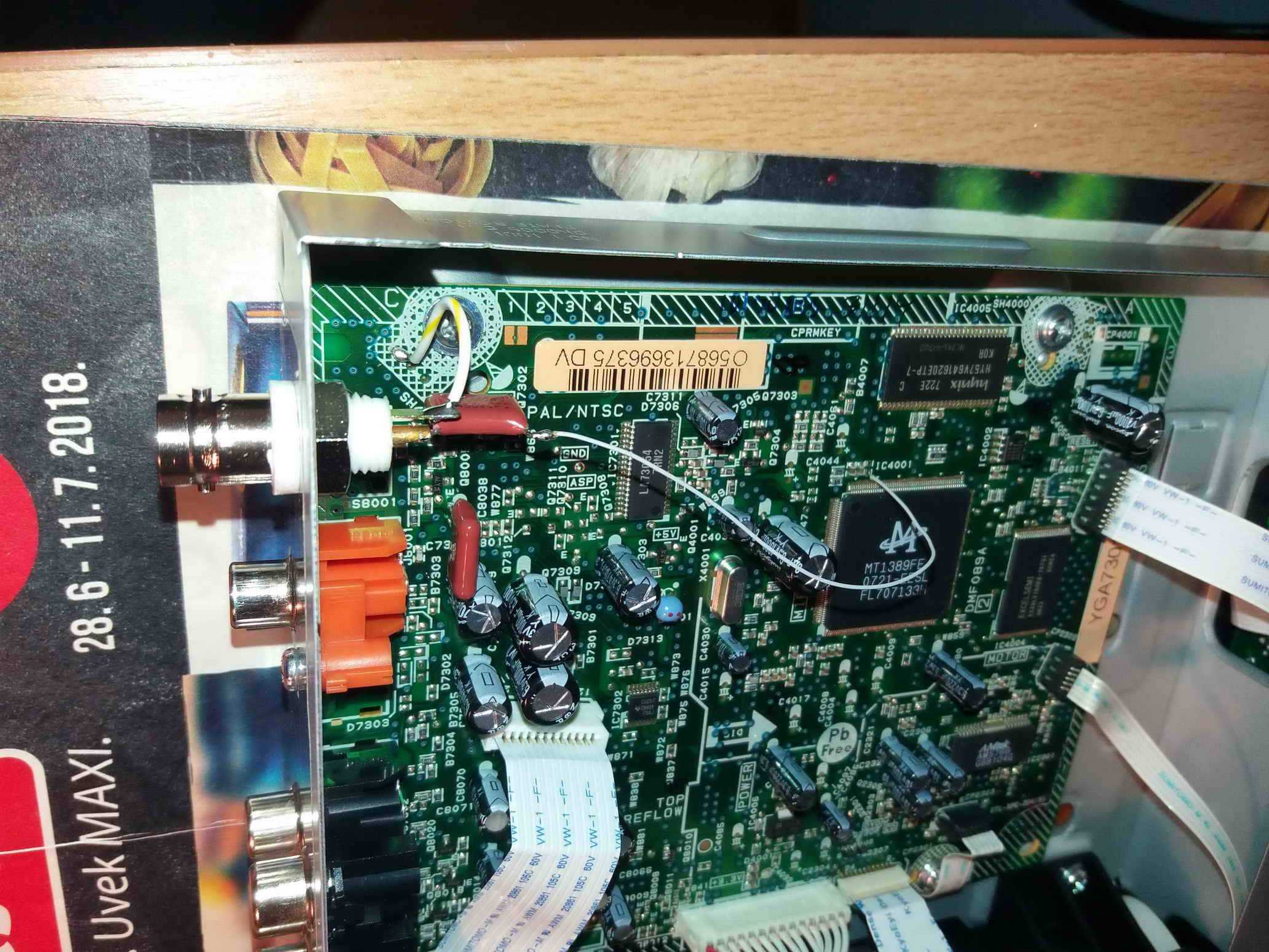

Četvrta slika je novi SPDIF izlaz sa opterećenjem 75oma
daj makro chipa i lemljenja , zapisi koji pin , zapisi koji si kond stavio
mslm, ja znam odavno , ali da bi info bio kompletan , za nekoga ko nije upoznat od pre
Evo sa Lampizator sajta ima dobar detalj za DV300, ne mora ništa da se odlemljuje od delova, to je kontrolna tačka samo se zalemi žičica.
Kond je 100nF polipropilen, konkretno je Panasonic, može bilo koji 100-220nF , mislim da treba izbegavati keramiku.
Žica je ona za Alen Wrigh kablove pun posrebreni bakar u teflonu 0,25mm (AWG34).
Umesto BNC može i običan činč RCA, imao sam viška tih BNC pa reko da potrošim.
Taj DVD ima na nekoliko mesta vezu na šasiju (svaki šraf koji se vidi), čak su original SPDIF i audio RCA džekovi direktno uzemljeni na šasiju preko šrafova, tako da možda može isto tako da se uradi, znači metalni konektor direktno na šasiju a centralni pin tankom žicom na onu tačku sa slike. Šasija je pocinkovana, barem tako deluje.
Pošto je BNC izolovan, uzemljenje je izvedeno kod onog šrafa, ubacio sam pin od presavijene žičice u postojeću rupu i zalemio na štampu, a potom žicu za uzemljenje (posrebren bakar u teflonu, licna 0,25mm2) zalemio za njega. I onako sam morao da izvadim pločicu zbog bušenja šasije da ne upadaju opiljci. PCB mora obavezno da se izvadi inače ko zna gde bi sve završili opiljci.
