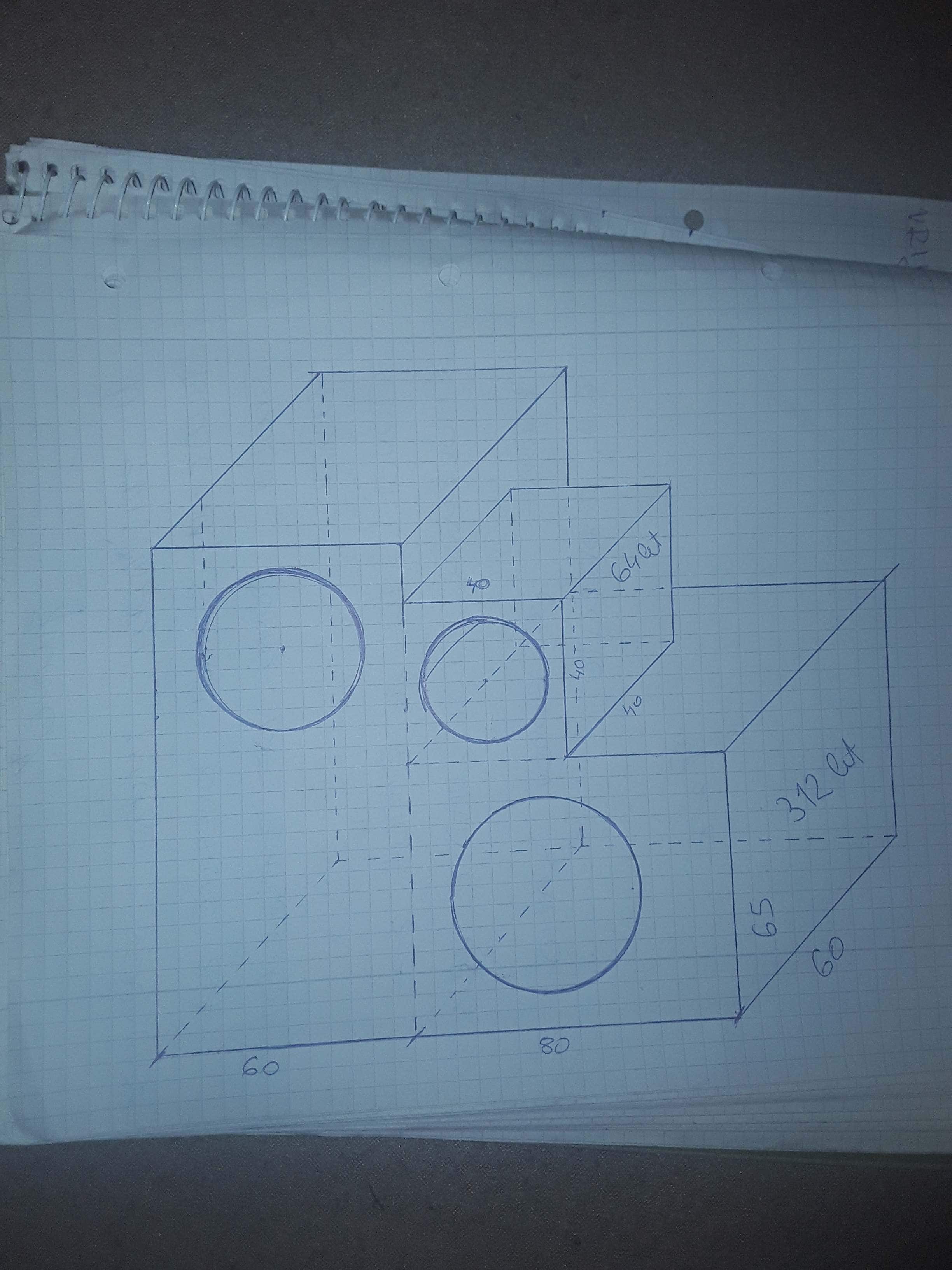

idem krenuti od 4530,ona diktira sve,dimenzije su joj , x 60cm,y 60cm, z 120cm
ovo bi trebala biti kutija za 18
x 103cm,y 66cm,z 60cm
idem pronaci za 2206 kutiju
Ipak odustajem od 4530
Idem klasicni 4355 ,prilagoden mojm drajverima,kutije ce biti sto vise priblizne mjerama koje je jbl dao u gore spomenutoj tabeli.
Vidim i da se jbl u izradi 4355 drzao tih volumena.
Ja sam pun pitanja
Pošto radim kutije prilagođene sobi,necu imati puno mjesta za kasnije pomicanje istih,zato me najviše muči raspored drajvera u kutiji.ono što je zadano je položaj 2226 drajvera,2206 mid i 224? mogu pomicati po x osi.
Cini mi se da je bitan razmak između lijevog i desnog mid bas drajvera.
Koji bi bija dobar razmak između lijevog i desnog drivera?
Odgovor bi bija pozicija slušatelja ,istostranični trokut!?
Sad kad znam poziciju 2206,ostaje mi namjestiti 18" bas.
Ono što znam da bi ga trebalo udaljiti što više od bočnog zida,sa tim dobijam i manji trokut između drajvera.
Jel to bolje da je trokut između drajvera manji?
Evo nacrta trenutnog,kutija je vecih dimenzija nego original 4355,i ovako fali još malo volumena 18"
