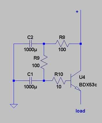

vec je napravljen i vec ga koristim za 5V za 300B
napravio vise komada onomad
sada bih da probam sa 10Y, pa zato i pitam da li smem da ga stavim na 9-10V AC sa promenom kondova na 16V
naravno da smes
elem , nije tako dobar kao Coleman-ov reg , po pitanju izolacije i potiskivanja brujanja
ono , jednom kad izvrsim extenzivnije merenje mog rega ....... taj treba da je jos bolji
e jbg za Coleman regulator moras da imas dobro uradjeno napajanje, pa hladnjaci pa veliki otpornik koje se greje kao pec i sve kosta pet puta skuplje
ovo sve staje na plocici velicine 5x10cm i jako elegantno resenje bez mnogo muke, a bolje je od klasicnog regulatora
jbga, bez muke nema nauke
btw. zato sam ja i krenuo da razvijam nesto sto je bolje od Colemana ........ bar iste performanse a ne trebaju toliki zahtevi
mada on malo i preteruje sa savetima za predfiltraciju
meris ripple ditto na grejacu
ako postujes detalj kako si vezao katodu , mozda mi jos nesto padne na pamet za merenje
usput - i taj bi bio bolji da se insertuje cap multiplier u pozitivnu granu

sada izmerio AC ripple
Coleman oko 50mV AVG
Soeters oko 40mV
nesto tu ne merim kako treba
idem opet da probam
ja ovde nista ne kontam :P
bez ukljucenog napajanja na osciloskopu dobijam 5.5mV AC
sa ukljucenim Coleman regulatorom nesto se malo vise poveca na 6.3mV
pronasao na velikom DIY sta Coleman kaze o merenju AC ripple-a na njegovom regulatoru
Yes, the voltage that you measured (0.000V rms) is expected - there will be less than 1mV of ripple on the filament with a Coleman regulator, even at 3.5A.
sto znaci dzaba sam krecio, nista ja tu necu videti

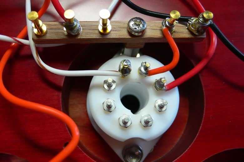

Mozda nije najzgodnije mesto da pitam ali sa druge strane ima veze sa pravljenjem lampasa. Gde mogu da nabavim one kao klinove koji se zakucaju u drvo da se naprave lemne letvice ili sta bi mogao da iskoristim u tu svrhu (mozda neke pop nitne samo od kog materijal). Po netu na slikama su ti klinovi boje mesinga. I najbolje se vide kako izgledaju na slikama iznutrice Yamamoto pojacala.
Evo nadjoh i sliku

Možda ovako nešto, bakarni ili mesingani ekseri ili šrafovi? Mislim da bi bolji bio šraf bakarni ili mesingani, jer kad greješ drvo tokom lemljenja hoće da se pali i može da se iščupa ekser, šraf neće sigurno. Ja sam puno puta koristio mesingane šrafove za zvučničke skretnice sklapane na iverici bez ikakvih problema.
https://www.kupindo.com/Za-gradjevinarstvo/45742289_Bakarni-Ekseri-i-holsrafovi
http://frame.goglasi.com/frame?eid=124990466&q= Mesingani sarafi 100 komada
