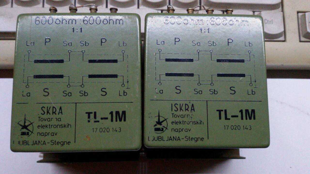

shonne Napisano April 17, 2018 Share #1 Napisano April 17, 2018 Treba mi pomoc kako da iskoristim ove trafoe za balansirani izlaz na ovaj DAC. Zen, ZZZ...neke ideje? Link to comment Podeli na ovim sajtovima More sharing options...
Zen Mod Napisano April 17, 2018 Share #2 Napisano April 17, 2018 hoces samo da nakalemis na izlaz DACa i da izvrsis SE-Bal konverziju ? Link to comment Podeli na ovim sajtovima More sharing options...
Aleks Napisano April 17, 2018 Share #3 Napisano April 17, 2018 Dobijanje balanced signala od SE uz pomoć bilo kakvih izvedbi pa makar i trafoi, bilo šta, ti je kao da na tvom pasatu nabudžiš krila i očekuješ da poleti. Al ne može, nije zamišljen kao avion... Ali pošto nisam ni Zen ni ZZZ izvinjavam se na mešanju, neću više... edit: Ja bih prepravio Ayu da koristi 2 TDA1541 čipa - ako može uopšte 1541 u mono mode, msm da ne može... pa tako znači, drugi neki DAC, jbm li ga. Link to comment Podeli na ovim sajtovima More sharing options...
shonne Napisano April 17, 2018 Autor Share #4 Napisano April 17, 2018 hoces samo da nakalemis na izlaz DACa i da izvrsis SE-Bal konverziju ? Da...SE-Bal Nekako mi to bolja kombinacija nego da guram jos drv134 u izlazu.Naravno, ako je ovo moguce sa trafoima. Link to comment Podeli na ovim sajtovima More sharing options...
Zen Mod Napisano April 17, 2018 Share #5 Napisano April 17, 2018 koji Rout sad imas ? ako je do 50R, idemo ..... Link to comment Podeli na ovim sajtovima More sharing options...
ZZZ Napisano April 17, 2018 Share #6 Napisano April 17, 2018 Mislim da je Aja single ended izlaz? To znaci da jedino mozes da priklucis primar na SE izlaz a sekundar CT (ona 2 izvoda u sredini povezana zicom) da postavis na masu za balansirani izlaz. druga 2 izvoda na sekundaru su ti + i -. Medjutim to su trafoi niske induktivnosti ima primeraka od cak o 0.25mH tako da je potreban veoma jak driver buffer za ispred tih trafoa. Tih 600 oma ne vazi. Vazi ali za jako skacen opseg u niskima... Mslim da aja ima neki OP amp buffer na izlazu pa tu ne bi trebalo da bude problema. Bitno je da polariteti budu ispravno postavljeni da signal ne bi bio u obrnutoj fazi. Ne seca se tacno kako ide ali da se izmeriti pomocu sweep funkcije a onda se pogleda step response ako prvo ide u pozitivnu stranu onda je OK. Terminise se ne sa 600oma nego vise jer obara previse visoke i unosi efekat kompresije. iznad 1.2K do 2.7K. Fround pin ide od nize impedanse ka visoj pa se moze postaviti na lonce XLRA ili onaj stift a moze i na sasiju. Mislim da je konzerva trafoa kratko spojena sa tim pinom tako da ako se montira na saiju a sasija je uzemljena na shucko ground onda ce i taj pin biti tamo... Trebalo bi da signal bude tisi za oko 6db ako se ida serijski sa primarima kao sto je i povezano, moze i paralalno ali je onda induktivnost premala Link to comment Podeli na ovim sajtovima More sharing options...
Aleks Napisano April 17, 2018 Share #7 Napisano April 17, 2018 http://www.ti.com/product/OPA861 je u izlazu. Link to comment Podeli na ovim sajtovima More sharing options...
Zen Mod Napisano April 17, 2018 Share #8 Napisano April 17, 2018 50R Rout i nema nikakvih problema Link to comment Podeli na ovim sajtovima More sharing options...
Zen Mod Napisano April 17, 2018 Share #9 Napisano April 17, 2018 smanjiti serijske otpore na izlazu sa 150 na 50R i fercerace ihaj Link to comment Podeli na ovim sajtovima More sharing options...
ZZZ Napisano April 17, 2018 Share #10 Napisano April 17, 2018 Mislim da su obrnuto polarisani Primar La=+in Lb=-in(gnd) izlaz Sec Lb=+XLR SaSb=gndXLR La=-XLR Link to comment Podeli na ovim sajtovima More sharing options...
shonne Napisano April 17, 2018 Autor Share #11 Napisano April 17, 2018 Sta kaze manual...Another OPA861 is used like a voltage buffer, so its base is the input and its emitter is the output. Output series resistors 150 Ohm are used mostly to protect OPA861 from short, because OPA861 don’t have internal protection. Link to comment Podeli na ovim sajtovima More sharing options...

zocky Napisano April 18, 2018 Share #15 Napisano April 18, 2018 10 hours ago, ZZZ said: Mislim da su obrnuto polarisani Primar La=+in Lb=-in(gnd) izlaz Sec Lb=+XLR SaSb=gndXLR La=-XLR Evo kako to izgleda na osciloskopu: Link to comment Podeli na ovim sajtovima More sharing options...
