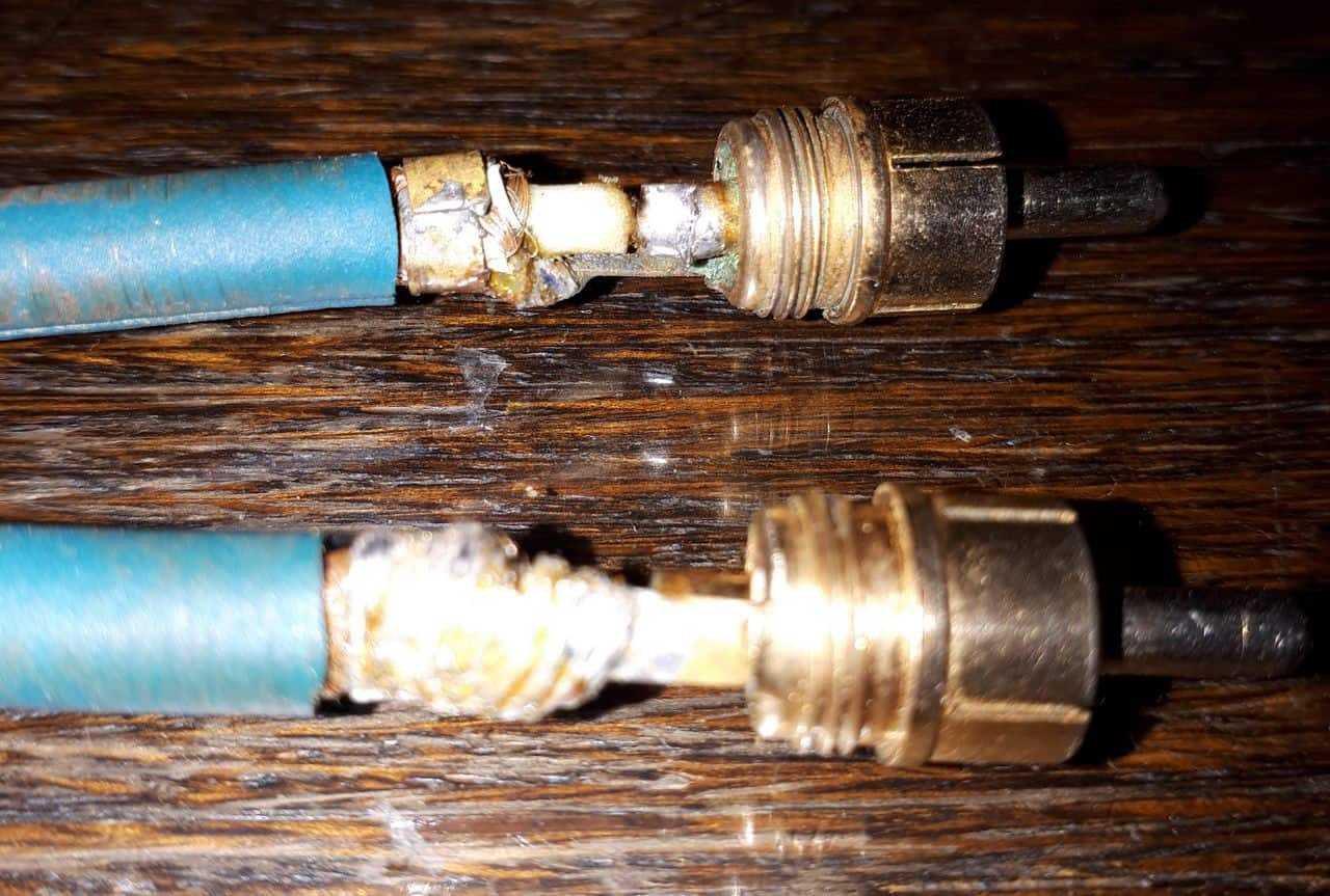

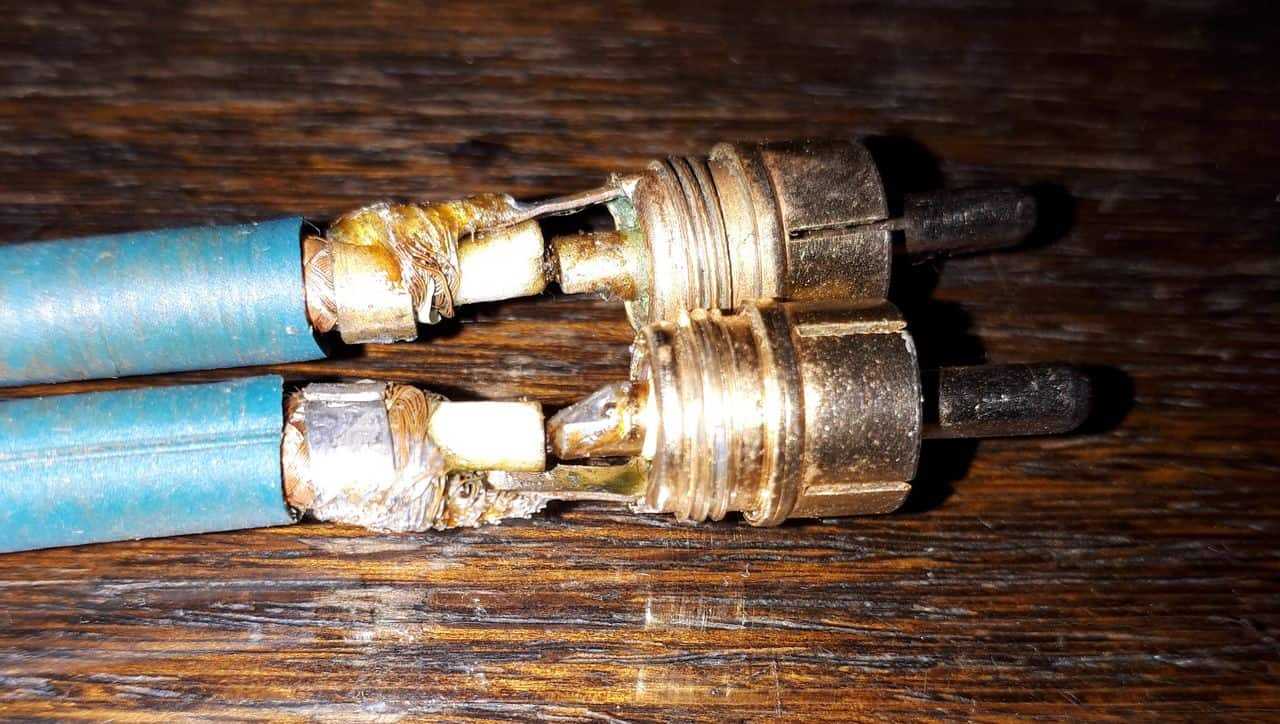

Cao drugari, nabavio sam pamuk za izradu RCA konektora, koji je bio tema u potrazi... i odlucio sam se za Viborg RCA konekcije, za ovaj proekat.
Konekcije su stigle, model Viborg VR109 Rhodium, zica za izradu konektora je Auric ONHO (mono crystalline) hook-up 21AWG wire (Audience, made in USA).
 Porucio sam tinol iz Dayensa 9,5% srebra. Veoma ljubazni Zoran Dobrin mi je izasau u susret i poslao 1m tinola.
Zica + u ovom proektu ida sa 2 voda, mozda kasnije budem presao potpuno na balansirane uredjaje, pa je to bio jedan od razloga sto sam ostavio 3 zice ukupno.
Vod + se lako zalemio za konektor, ali - koji ide na stubu, nije prosto zalemiti.
Da li neko zna, kolka je pozeljna temperatura za lemljenje rhodiumskog konektora?
Evo fotografija konekcija i koja je pasta koriscena:

ta pasta jste "brezkiselinska" ali nije ni za elektroniku ni za konektore. dobra za npr oluke.
ukoliko turbospecijalna srebrovita žica za lemljenje ima svoj punioc tj flux, to ti je dovoljno.
generalno i jednostavno pravilo dobrog lema je kada kvasi tj kada se lem razliva dobro po površinama
spajanja.
mali poduslovi toga su :
da se površine mogu (uopšte) lemiti
da su čiste
da je temperatura dovoljna
da imaš čiste konektore, imaš, lemna žica je isto čista, znači manjka ti treći uslov a to je
dobra temperatura

@ebe @guja011 Hvala na javljanju drugari. Nisam imao pretstavu da je pasta tako loseg kvaliteta. Pokusao sam sa jedne strane malo zasmirglati stub, ali bezuspesan pokusaj.
Pozvao sam prijatelja i pitao da li zna resenje, kaze: samo odvrni lemilicu do kraja.. :D Povrsina konektora je vece i odvlacila je toplotu, tako da je lemljenje uspelo na stubu, samo je bila potrebna visoka temperatura. Konektori Viborg su veoma dobrog kvaliteta, samim tim zahtevaju paznju i alat koji ja naravno nemam.. B) Za kvalitetan spoj, potrebna stega, visoka temeratura za Rhodiumski konektor i kvalitetan tinol. Ja sam imao samo volje i uspeo da korektno uradim konektor uz malo napora.

Ne postoji temperatura za odredjeni materijal koji se lemi, vec temperatura treba da bude veca od temperature potrebne da legura za lemljenje predje u dovoljno tecljivo stanje da  se omoguci razlivanje. I adhezija
Temperatura na koju ce se postaviti lemilica, za konkretno lemljenje je temperatura koja se iskustveno odredjuje. Parametri  su masa vrha, masa delova koji se spajaju, vreme trajanja lemljenja, za koje je pozeljno da bude sto krace. Kratko receno, intenzivan prenos konkretno potrebne kolicine toplote, da se obavi dobro lemljenje, bez pregrevanja okoline. Promena faze lemne zice prilicno trosi toplotu.
Bitna je temperatura povrsine(zbog povrsinskog napona koji treba da bude prevazidjen, zarad razlivanja), a da se deo koji se lemi ne pregreva(ni konektori ni poluprovodnici), pa je savet osrednja masa vrha, malo(sirine 2-3mm) visa temperatura(na tom tipu lemilice 360-380C) i sto krace lemljenje(po mom iskustvancetu, ispod 2 sec za taj pincic), sto moze da se testira na nekom parcetu deblje bakarne zice, za koje vreme ce  ici propagacija temperature  do drugog kraja.
Za RCA je, da kazem bitno, da se ne istopi izolacija, ako je teflonska, znacajno je opustenija situacija, ali bi trebalo izbegavati pregrevanje.
Nakvasi taj sundjer, da ga suvog ne spaljujes vrhom, da bude vlazan, a ne mokar, pri tim temperaturama kavitacija vode lepo cisti vrh, sto je bolje nego struganje vrha, metala o metal.
Za fluks bih preporucio kalafonijum(makar samo za ciscenje vrha) , pre lemljenja se umoci vrh u kalafonijum pa se lemi..zgariste se lako pere izopropil ili obicnim alkoholom.
Urea flukseve mogu da preporucim samo za profesionalnu upotrebu, ali profijma preporuka te vrste nije potrebna :)
P.S.
Ako ne uspe lemljenje iz prve, u tih 1-2 sec, ne popravljati nista, vec sacekati da se pothladi centralni pin konektora, uvaljati ga u vlazan sundjer(za ciscenje vrha) da se ubrza hladjenje, pa drugi pokusaj..
