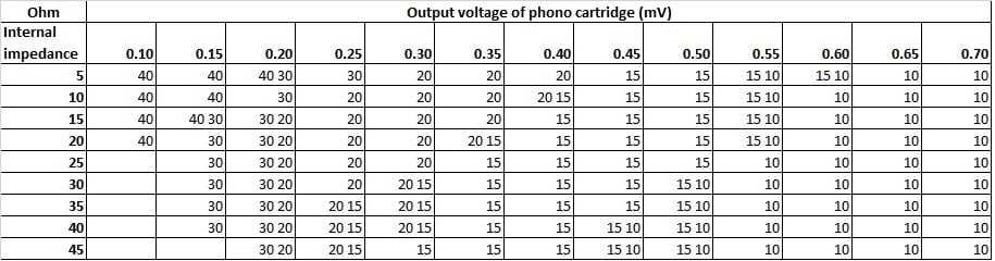

Woland Napisano Februar 14, 2018 Autor #16 Napisano Februar 14, 2018 pronađoh tabelu za step up ratio

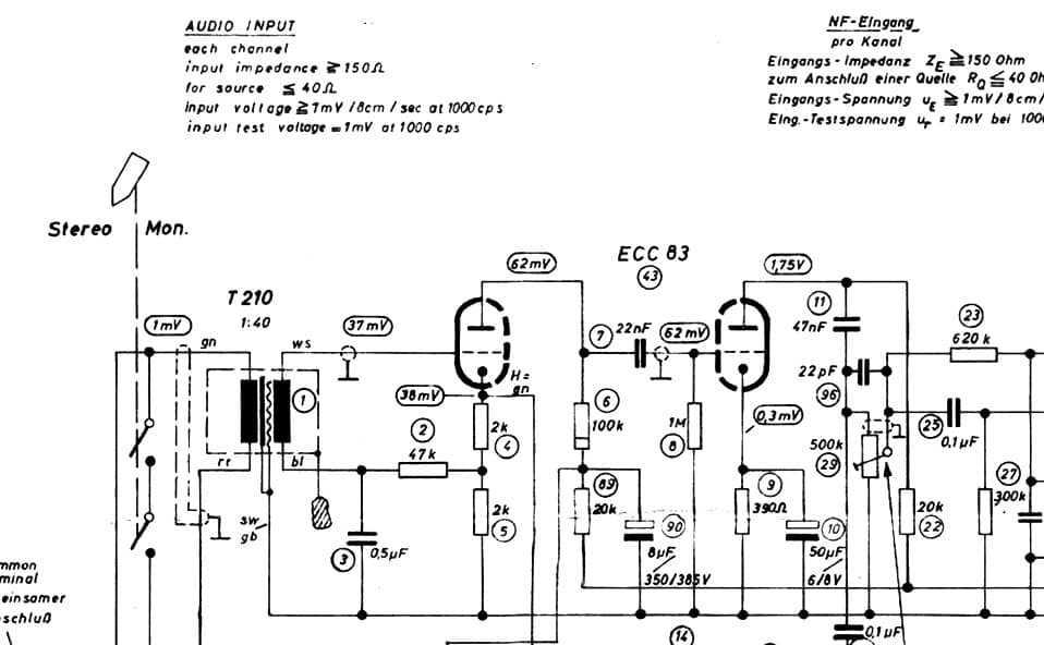

vladd Napisano Februar 14, 2018 #17 Napisano Februar 14, 2018 Ovako ugrubo, nema puno izbora sa prenosom 10x, ali nisu ni svi preampovi bas nagluvi. U nekoj varijanti nije lose koristiti trafo sa manjim prenosnim odnosima, da se izbegnu problemi vecih prenosnih odnosa (pojacanja), i lakse i cvrsce kompenzacije( prilagodjenja, i ispred i iza), pa ono sto se dobije na izlazu, a to nije bas trivijalno, pojacati do potrebnog nivoa..

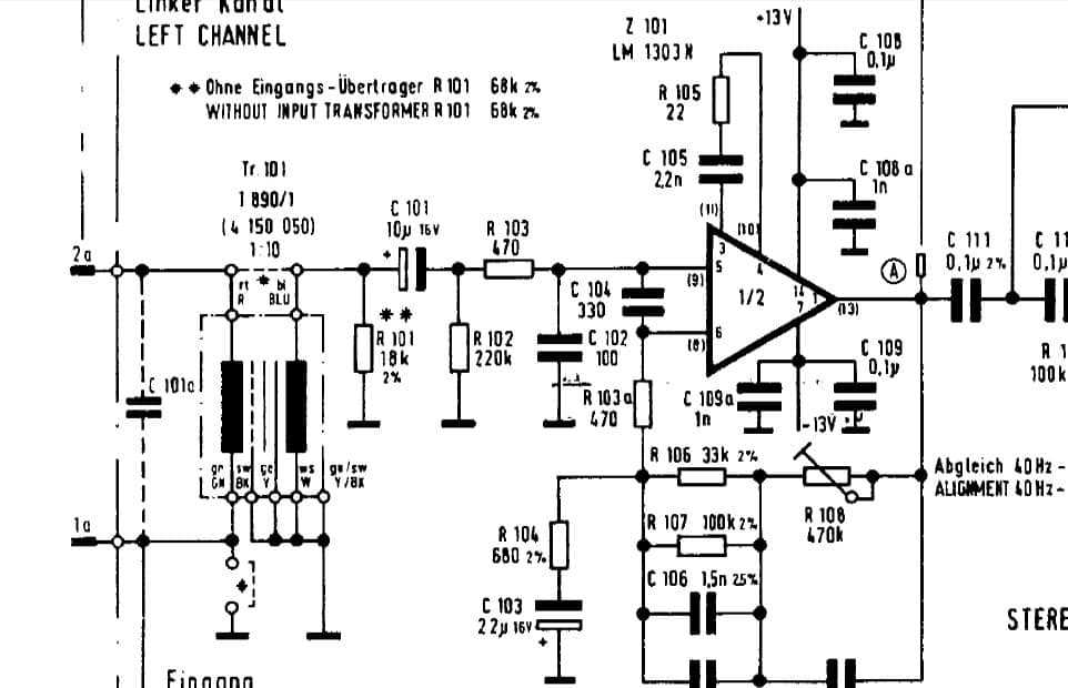

neskor Napisano Februar 14, 2018 #18 Napisano Februar 14, 2018 evo kako je EMT resio na svojoj lampaskoj RIAA

vladd Napisano Februar 14, 2018 #20 Napisano Februar 14, 2018 Ali ovde je sa 1mV na 37mV, pa laganica pojacanje. A kod Wolanda je 200uV(i nesto malo kusura), koji se lansiraju 10x na 2mV...
ZZZ Napisano Februar 14, 2018 #21 Napisano Februar 14, 2018 ove EMT sheme vaze samo za ove trafoe koji su upotrebljeni u tim preampima. Za druge trafoe ne. Bez obzira sto je ista ili slicna zvucnica.
neskor Napisano Februar 14, 2018 #22 Napisano Februar 14, 2018 koliko sam ja skontao, njemu treba SUT za EMT TSD15
