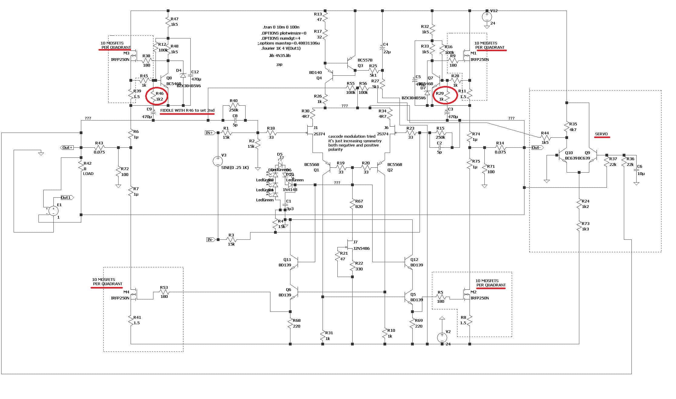

shonne Napisano Februar 1, 2018 #4 Napisano Februar 1, 2018 i kako zvuce ovi kablovi u kutiju, u odnosu na kablove u XA i tu ligu?
Zen Mod Napisano Februar 1, 2018 Autor #5 Napisano Februar 1, 2018 da ga bem ko cuje razliku u 30-ak cm , izmedju dve dovoljno dobre a razlicite zice shonne and Aleks je reagovao/la na ovo 2
Bajlag Napisano Februar 2, 2018 #6 Napisano Februar 2, 2018 5 hours ago, Zen Mod said: Vidim de si ga pokrivio leva polutka manje ima AC gaina....
Bajlag Napisano Februar 2, 2018 #7 Napisano Februar 2, 2018 Ups , pa lepo pise pored otpora cemu sluzi, ja buljio u vrednosti otpora,... nisam gledao tekst. Nego, jel uspeva da ispliva drugi iznad treceg na malim snagama?
NIXIE Napisano Februar 2, 2018 #8 Napisano Februar 2, 2018 Surovo u svakom pogledu + reklama za Drinu bez filtera.
Zen Mod Napisano Februar 2, 2018 Autor #9 Napisano Februar 2, 2018 sasvim lepo je drugi harmonik dominantan to i jeste bio cilj cele igre , da to moze da se podesi - vrednosti ta dva otpora ako im zamenis mesta promenis fazu ..... ovako kako jeste , drugi je negativan
Zen Mod Napisano Februar 2, 2018 Autor #10 Napisano Februar 2, 2018 editovao semu gore , da bude malo vidljivije
Bajlag Napisano Februar 2, 2018 #11 Napisano Februar 2, 2018 5 hours ago, Zen Mod said: sasvim lepo je drugi harmonik dominantan to i jeste bio cilj cele igre , da to moze da se podesi - vrednosti ta dva otpora ako im zamenis mesta promenis fazu ..... ovako kako jeste , drugi je negativan Interesuje me kako meris balansirani spektar? Imas balanced in /balanced out zvucnu, ili radis konverziju singl signala u balansirani?
Zen Mod Napisano Februar 2, 2018 Autor #12 Napisano Februar 2, 2018 EMU1212 ima bal in i bal out no , ako nemas balansirano konverzija ili aktivno ili trafoima pod uslovom da se igras sa line level signalima , nije kriticno
Bajlag Napisano Februar 2, 2018 #13 Napisano Februar 2, 2018 Balansirana kartica je extra stvar, .... Ja sam paralelno sa otporom od 8 oma stavljao razdelnike napona pre nego ga vrnem na ulaz, tako da mogu i veci naponi ok da mere, samo mora da se konstantno vodi racuna koliko si daleko od max ulaznog napona za zvucnu. Ako imas neka merenja za upload, ima i nas koje interesuju takve stvari mimo ovih gajtandzija
Zen Mod Napisano Februar 2, 2018 Autor #14 Napisano Februar 2, 2018 razdelnik napona se podrazumeva ...... ono sto mene interesuje je mahom kako se ponasa sklop na 1W , te koliko se to poklapa sa simuliranim (kad je u pitanju prethodno simulirana konstrukcija) preko toga retko kad me intereuje bilo kakvo merenje koje ne ukljucuje osciloskop merio sam samo prototip pojacala - to sto jeste napravljeno ali sa samo po jednim izlaznim po kvadrantu ....... interesovalo me i da potvrdim koncept servoa kao i igrarije sa THD spectra to je sve bilo konzistentno poprilicno sa simulacijom avaj , pobrljao mi hard u radionickom kompu , te nemam sacuvane screnshots , kao ni sacuvani moj config file za EMU a sad vala nemam ni zivaca da ponovo setujem EMU (komplikovano do bola kad ima previse svega) nisam ni merio finalno , ne interesuje me
Bajlag Napisano Februar 2, 2018 #15 Napisano Februar 2, 2018 Sa 3 ampera biasa na 1 W, mislim da nema sta da se izmeri sem drugog i treceg harmonika, ostali ne bi smeli da se vide na toj snazi. Mada se itekako cuje razlika u karakteru zvuka, kad se mrdaju 2gi i 3ci.
Zen Mod Napisano Februar 2, 2018 Autor #16 Napisano Februar 2, 2018 upravo tako bias je 350mA po komadu/vertikali

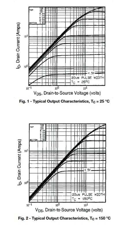

Aleks Napisano Februar 2, 2018 #17 Napisano Februar 2, 2018 To mi nije jasno. Mogu jedno teoretsko pitanje? MOSFET, recimo konkretni IRFP240, se nabrija mirnom strujom da bi otišao u linearni režim rada. Kod npr. Babela to je 2A. 2A štrika kroz jedan mosfet. Ako ovde ide samo 350mA kroz mosfet, šta smo dobili? Isto kod XA serije, tamo je kod nekih i na 270mA. Dakle on radi u linearnom režinu? Ili se gleda toplota dok koje se zagreje, pa tada ode u linearni režim? shonne je reagovao/la na ovo 1
Zen Mod Napisano Februar 2, 2018 Autor #18 Napisano Februar 2, 2018 linearnost ........ jedno je linearni rezim rada za elemenat , drugo je linearni rezim za grupu elemenata ako stavis mirnu struju recimo na 250mA po tranzistoru, i zahtevas od njega da jarca +/-100mA ........ to je jedna stvar a ako stavis mirnu struju od 2A po tranzistoru , i zahtevas od njega da jarca +/-2A ........ to je druga stvar sa druge strane - temperatura nema nikakve veze sa tim ...... ima posredno , ali sijaset drugih stvari su pre vezane za temperaturni domen shonne and Aleks je reagovao/la na ovo 2
Zen Mod Napisano Februar 2, 2018 Autor #20 Napisano Februar 2, 2018 sve je pitanje konteksta ....... dakle ako je naponski swing takav da ne drllja mnogo po prenosnoj krivi ..... da je promena primarne velicine ( da li struja da li napon) relativno mala u odnosu na postavljene vrednosti u radnoj tacki ...... mozes reci da je sistem linearan dakle - kad pojacavas MC signal , mozes da uzmes ceve sa mizernim strujicama a i naponima ( zanemarujuci sad sve ostale faktore) , dok za driversku ceve koja treba da swinguje ihaj volata (a bogami i pokoji mA)....... mora da bude i mamara ceve
