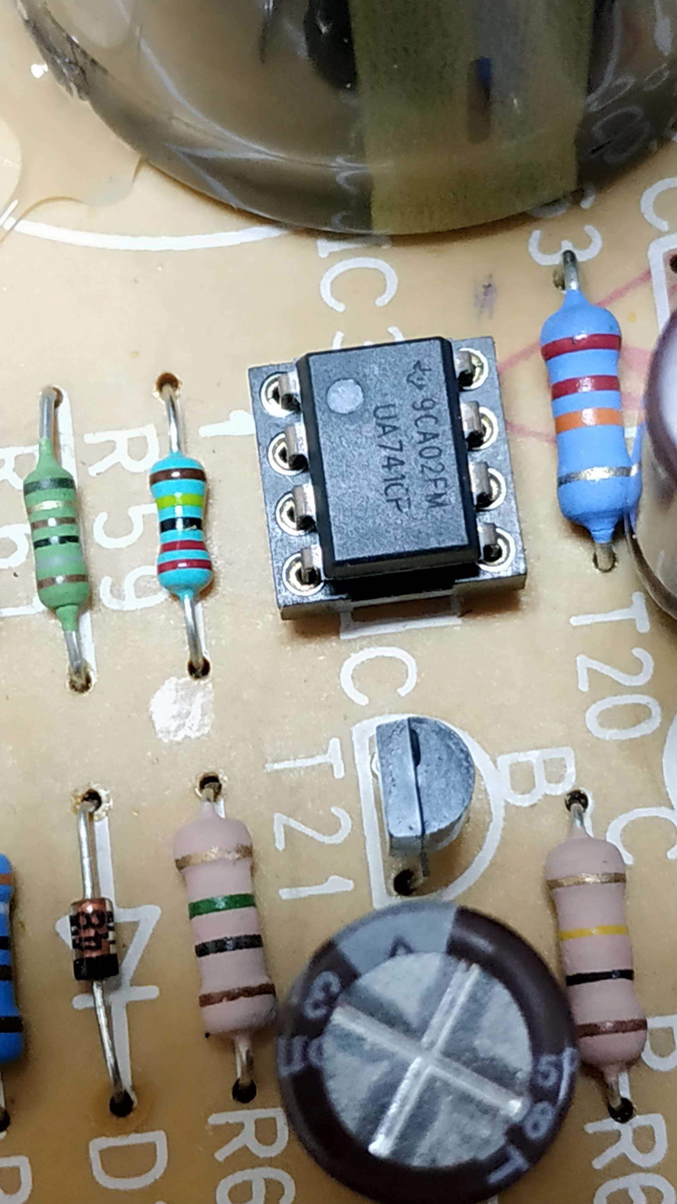

vladd Napisano Jul 7, 2020 #859 Napisano Jul 7, 2020 Sklopic radi tako da njuska na izlazima pojacala manji dugotrajni DC napon. T19 , na ciju bazu dolaze otpornici sa izlaza kanala, osmatra pozitivan DC, dok T20 u kompletu sa T21 osmatraju pojavu negativnog (trajnog) DC ofset napona. Impulsni rad pojacala ne smeta zbog velike RC konstante. Proveriti cip, pa posle da se proverava sklop zastite. Tranzistori, diode, otpori i kondovi, s obzirom na vremesnost sprave. Kada proadi start, onda provera rada pri pojavi dc ofseta... Za to ne bi bilo lose odlemiti jedan kraj otpornika, onaj prema LR kanalima i dovesti baterijom, jednom plus jednom minus DC par volti.
Nislija Napisano Jul 7, 2020 #860 Napisano Jul 7, 2020 pre 2 minuta, vladd reče Sklopic radi tako da njuska na izlazima pojacala meri dugotrajni DC napon. T19 , na ciju bazu dolaze otpornici sa izlaza kanala, osmatra pozitivan DC, dok T20 u kompletu sa T21 osmatraju pojavu negativnog (trajnog) DC ofset napona. Impulsni rad pojacala ne smeta zbog velike RC konstante. Proveriti cip, pa posle da se proverava sklop zastite. Tranzistori, diode, otpori i kondovi, s obzirom na vremesnost sprave. Kada proadi start, onda provera rada pri pojavi dc ofseta... Za to ne bi bilo lose odlemiti jedan kraj otpornika, onaj prema LR kanalima i dovesti baterijom, jednom plus jednom minus DC par volti. Pa sve je novo u njemu. Nema starih komponenti osim trafoa, pertinax ploce i aluminijumskog hladnjaka... I zica naravno... ? Ali ajde da probam da zamenim 741 i da stavim zamenske tranzistore 327 i 337 pa da probam...
vladd Napisano Jul 7, 2020 #862 Napisano Jul 7, 2020 1 hour ago, Nislija said: Ali ajde da probam da zamenim 741 Zamenices ga, nego probaj da spojis nozice 7 i 5 na podnozju. Proveri da li postoji napon 15v za napajanje 741, pa kada je okruzenje ok, i kada si siguran da je cip neispravan, onda se menja.
Nislija Napisano Jul 7, 2020 #863 Napisano Jul 7, 2020 pre 3 časa, NIXIE reče C45 10uF proveri da nije naopako okrenut, da li si njega zamenio? Proveri ispravnost i polaritet dioda ((D26, 27). Na kraju balade, zameni 741. C45 nov i polaritet je ok. pre 3 časa, vladd reče Dobro, sada sumnja na 741. Skinuti kolo, proveriti na pinu 7 da li je napajanje na pinu 7 podnozja 15V, pa nekim kratkospojnikom, zicicom, spojiti pinove 5 i 7 na podnozju...izvadjen 741, podrazumeva se. Releji bi trebalo da se ukljuce. Pin 7 ima 15V ali nece pinovi 7 i 5, vec kad kratko spojim pinove 7 i 6 okida releje...

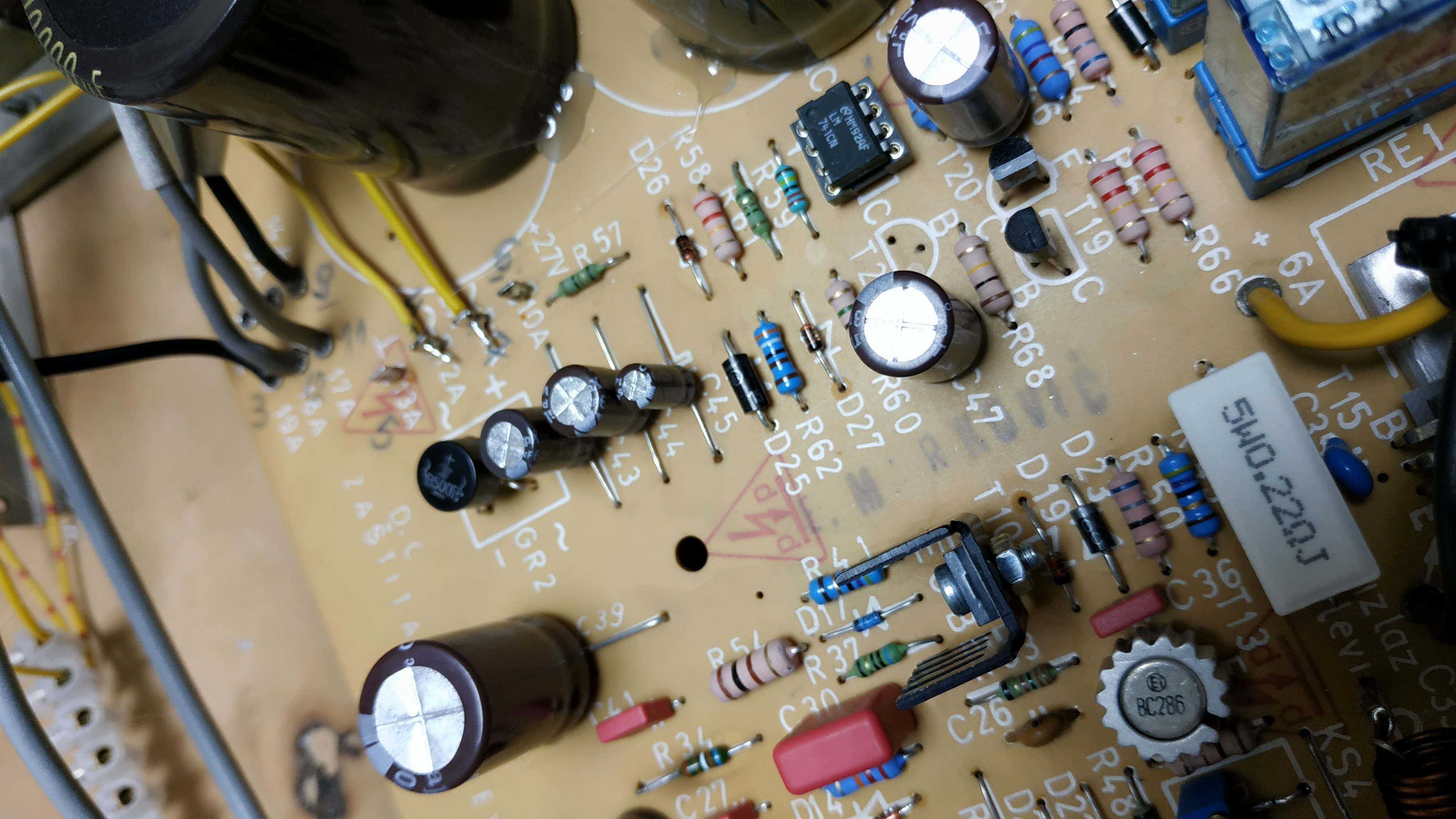

Aleks_00 Napisano Jul 8, 2020 #877 Napisano Jul 8, 2020 Mora oba kanala da upalis da bi okinula zastita, vrati osigurace na oba pa ce da radi.
NIXIE Napisano Jul 8, 2020 #878 Napisano Jul 8, 2020 Zašto, zaštita mora da radi i kad nisu priključena pojačala. Meni je sumnjiva ta zaštita, ja kad radim zaštitu ona ima posebno napajanje i nije direktno uzemljena na šasiju već preko kondenzatora 100nF. Kanali su odvojeni preko dva greca. Bilo koji kanal nek ode u plus ili minus preko 1.3V momentalno se isključuju releji.
Aleks_00 Napisano Jul 8, 2020 #879 Napisano Jul 8, 2020 @NIXIE Ja mu pricam iz iskustva, kada oba kanala nisu na napajanju ili fali nekagrana napajanja, pojacalo nece upaliti zastitu.
NIXIE Napisano Jul 8, 2020 #880 Napisano Jul 8, 2020 Ako fali neka grana napajanja, na izlazu pojačala će biti visok DC napon i to mi je jasno, ne bi smelo da uključi releje jer ode zvučnik. Nije mi jasno zašto ne uključuje releje ako nema napajanja pojačala ili ona nisu povezana sa zaštitom? Moram opet pogledati šemu te zaštite. vladd je reagovao/la na ovo 1
