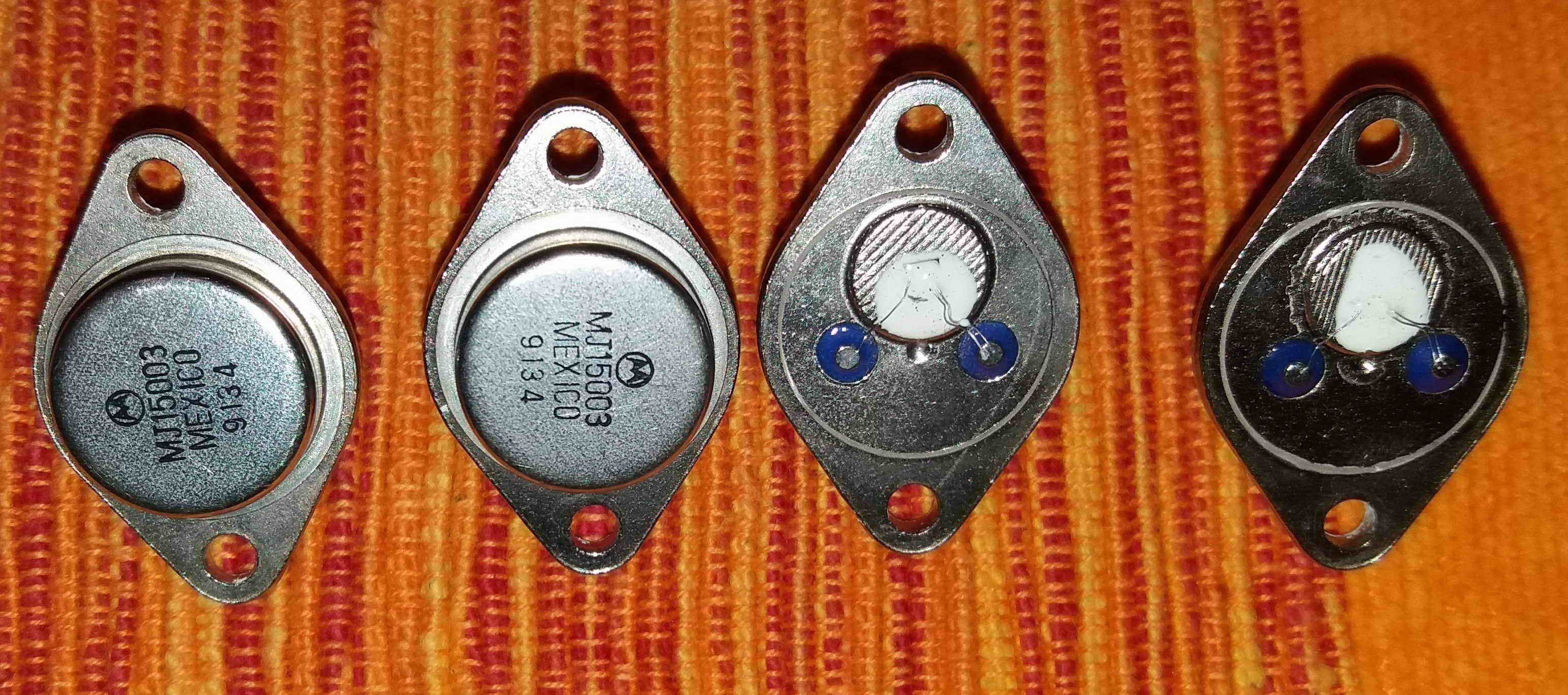

NIXIE Napisano Januar 9, 2018 Share #26 Napisano Januar 9, 2018 Evo koliko je to daleko otišlo, praktično većina kod nas po radnjama je fake IMHO. http://sound.whsites.net/fake/counterfeit-p1.htm A ove sam ja naivan kupio kod nas u radnji, pazi šta je belog silikona na čipu. Radili su jedno vreme pa ispustili dušu. Link to comment Podeli na ovim sajtovima More sharing options...

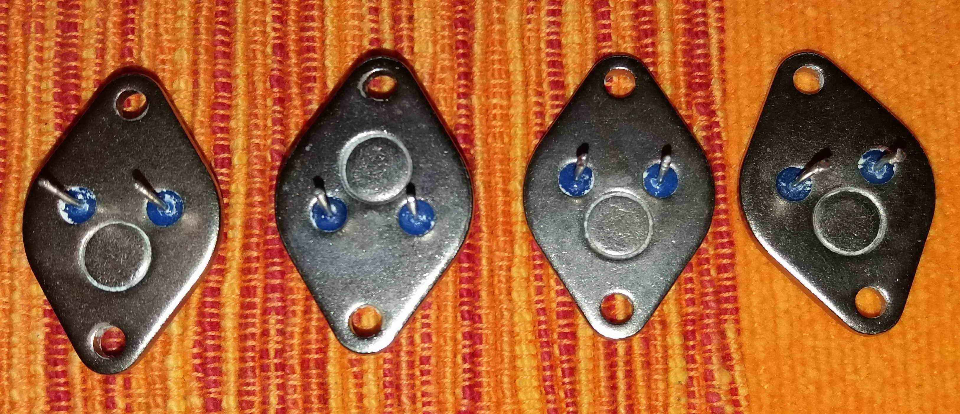

mutayu Napisano Januar 10, 2018 Autor Share #42 Napisano Januar 10, 2018 Uzeo sam cetiri komada sa oglasa. Proizvodjac je "Tesla". Link to comment Podeli na ovim sajtovima More sharing options...
NIXIE Napisano Januar 10, 2018 Share #43 Napisano Januar 10, 2018 1 hour ago, mutayu said: Uzeo sam cetiri komada sa oglasa. Proizvodjac je "Tesla". Ako je Tesla onda će ti valjati. Nisam ni znao da ima MJ15003/04 Tesla. Link to comment Podeli na ovim sajtovima More sharing options...
mutayu Napisano Januar 10, 2018 Autor Share #44 Napisano Januar 10, 2018 Evo ih! Pri merenju daju relativno niske vrednosti Beta, od 4 do 21. Link to comment Podeli na ovim sajtovima More sharing options...
