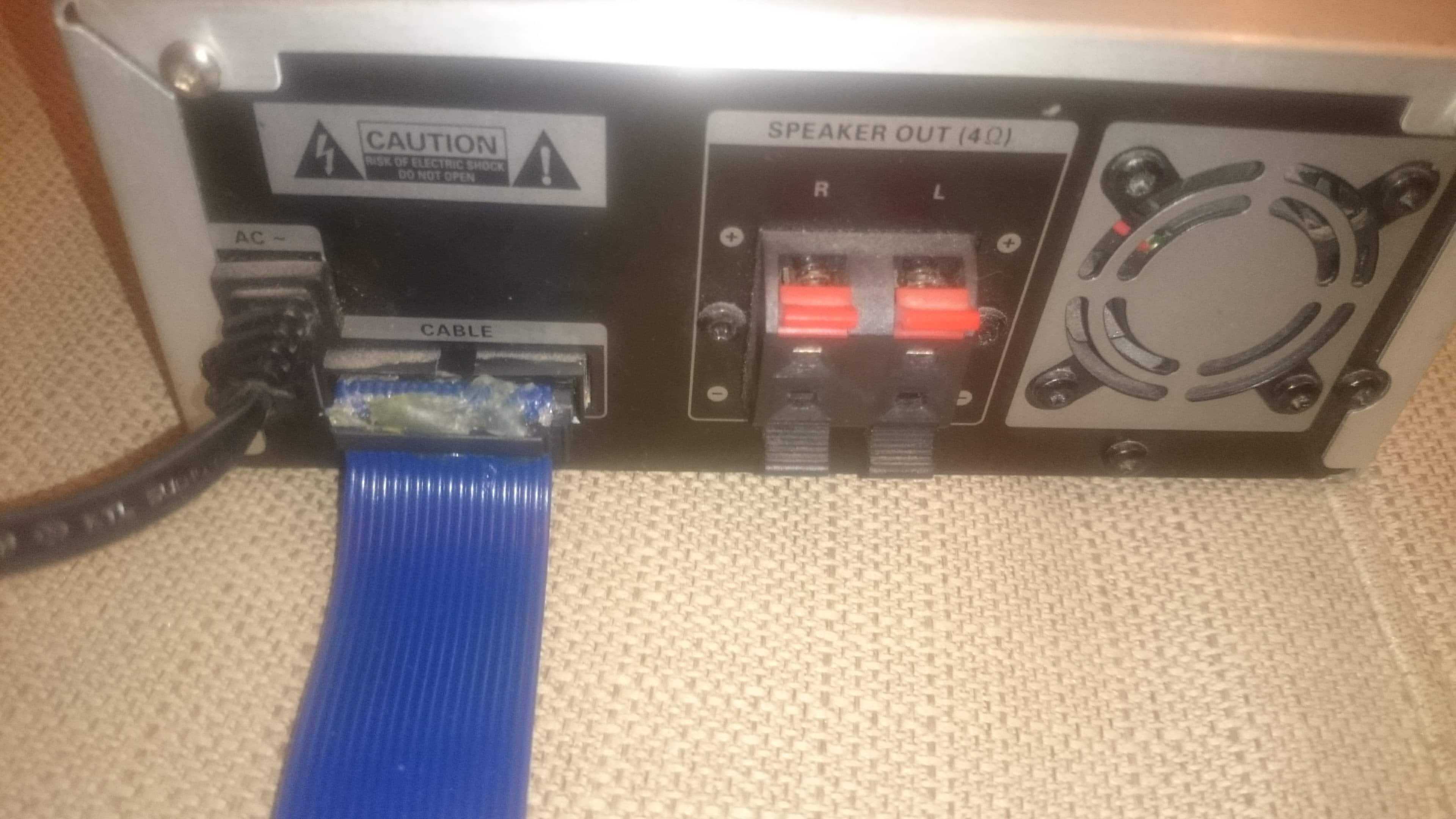

Ništa kupovina, samo švajseraj

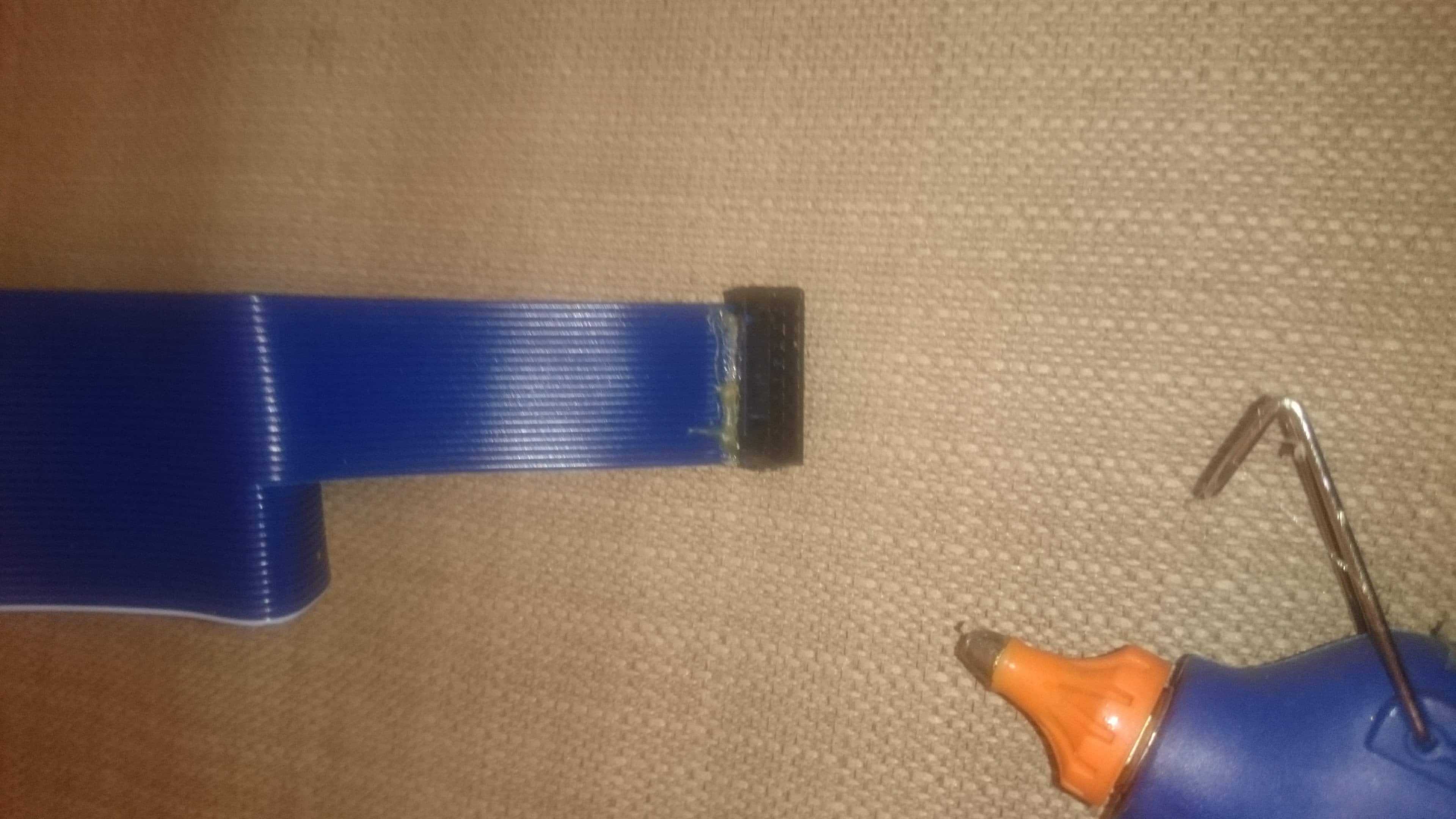

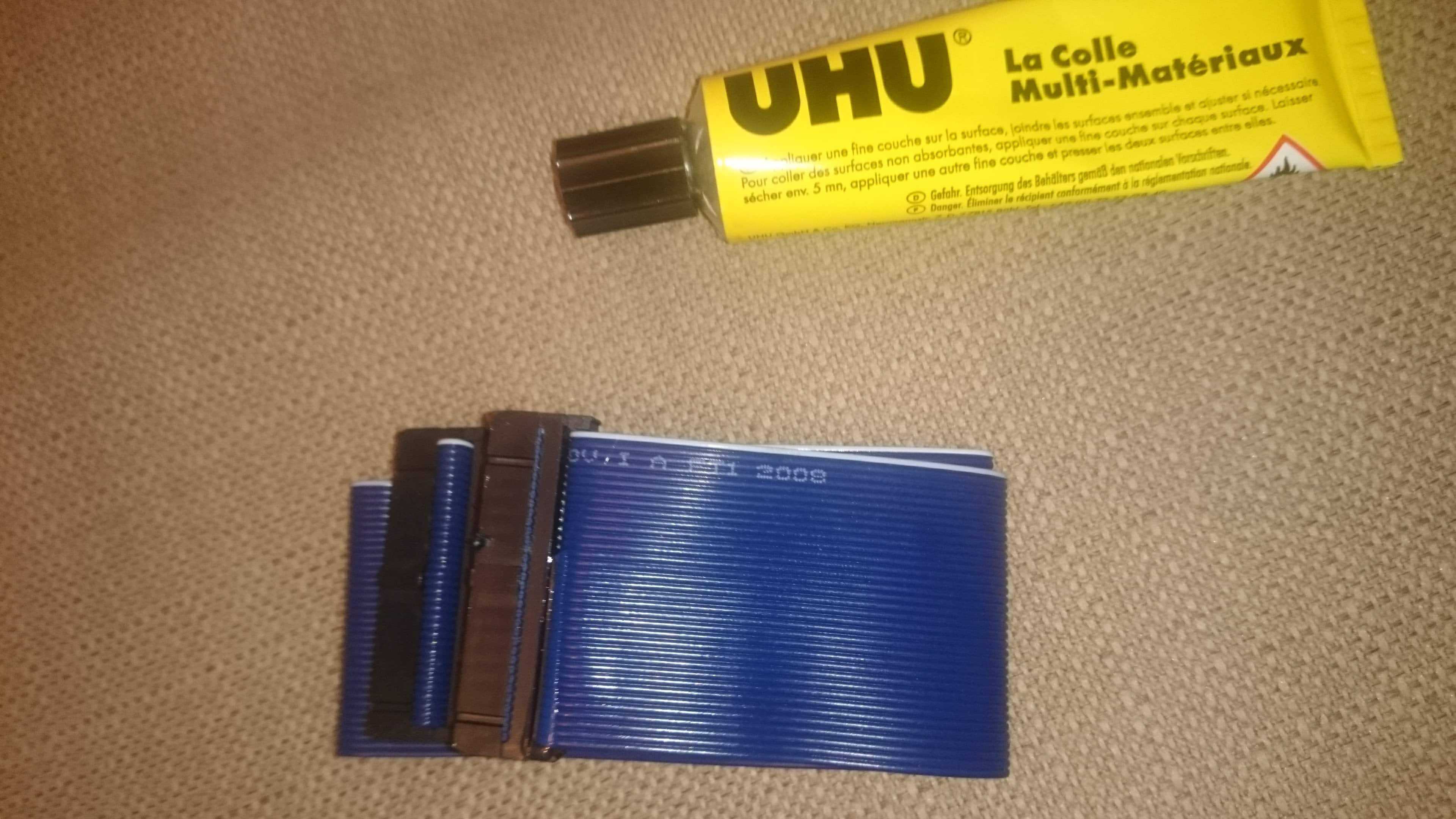

Kabl od flopija, malo ojačan lepkom da ne popusti kad se preseče
Sa strana ga drže dve kvačice i kad se jedna odseče postoji opasnost da "zine"
Kad sam odseko višak žica, odlučujem da ga utvrdim i hot glue-om, za svaki slučaj.
Skalpiranje viška vodjica i ...gotovo
Nije baš lepo al funkcioniše a i ide pozadi, ne vidi se.

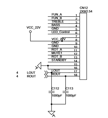

L out i Rout na chincheve , ali kako da ga uključim? Standby na High, Low,...? Nešto drugo
