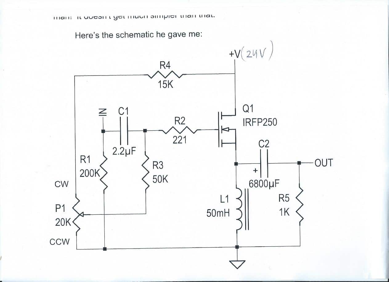

Pchelac Napisano Novembar 2, 2017 Share #1 Napisano Novembar 2, 2017 http://www.6moons.com/audioreviews2/audioreviews.html Single stage, single ended, 20W... Zakačio sam i pdf koji može da se skine sa 6moonsa, jel to beše dozvoljeno? Jes da treba preamp sa dosta gaina, al zanimljivo zbog jednostavnosti i potencijalno dobrog zvuka. Kako vam ovo izgleda? mofo.pdf Link to comment Podeli na ovim sajtovima More sharing options...
NIXIE Napisano Novembar 2, 2017 Share #2 Napisano Novembar 2, 2017 Izgleda ko glavobolja, da ne kažem SEWA Link to comment Podeli na ovim sajtovima More sharing options...
Aleks Napisano Novembar 2, 2017 Share #3 Napisano Novembar 2, 2017 Pokazna vežba single end tranzistorskog pojačala. Ima 20W ali ako ga napržiš sa 2A5 biasa. Onda računaj na "tek" 100-120W disipacije po kanalu, i choke veličine trafoa napajanja. Realno ovako kako je ako dobaci do 6-7W odlično. Ko hoće da pravi ne verujem da će se razočarati u zvuk, svira lepo i toplo, to je sigurno. Cevni preamp, recimo 6V6 i milina jedna. Link to comment Podeli na ovim sajtovima More sharing options...
NIXIE Napisano Novembar 2, 2017 Share #4 Napisano Novembar 2, 2017 Ne vidim da napisao koliki je ulazni kapacitet, to je uvek problem kod ovakvih konstrukcija. Link to comment Podeli na ovim sajtovima More sharing options...
Zen Mod Napisano Novembar 2, 2017 Share #5 Napisano Novembar 2, 2017 ima li napomena o izlaznoj otpornosti preampa ili izvora ? Link to comment Podeli na ovim sajtovima More sharing options...

Zen Mod Napisano Novembar 3, 2017 Share #8 Napisano Novembar 3, 2017 a nije ....... nego me mrzi da citam pdf opet svodi se na to da koristis preamp koji nema vise od 50(max 100) oma izlazne otpornosti , i onda mozes i ekser da napajas sa njim MoFo je krajnje simpatican amp , ulaznica za apsolutni high end zvuk , uz odredjene kompromise dosta informacija je dato u pdf-u , ali se mora uzeti u obzir kontext i ciljna grupa za koju je clanak i napravljen - svi sve vec znaju kao papagaji Link to comment Podeli na ovim sajtovima More sharing options...
Aleks Napisano Novembar 3, 2017 Share #9 Napisano Novembar 3, 2017 19 hours ago, NIXIE said: Ne vidim da napisao koliki je ulazni kapacitet, to je uvek problem kod ovakvih konstrukcija. 50k DF oko 40 12W sa 1A7, 20W sa 2A5 biasa. Manje distorzije sa više biasa. Poslao sam upit u Stf čisto da vidim koliko bi cenili choke. Link to comment Podeli na ovim sajtovima More sharing options...
NIXIE Napisano Novembar 3, 2017 Share #10 Napisano Novembar 3, 2017 33 minutes ago, Alex said: 50k DF oko 40 12W sa 1A7, 20W sa 2A5 biasa. Manje distorzije sa više biasa. Poslao sam upit u Stf čisto da vidim koliko bi cenili choke. Mislio sam koliki je ulazni kapacitet pojačala u pF, već smo diskutovali o tome u SEWA temi. Nisam video nigde u tekstu taj podatak. IRFP250 ima oko 2800pF, a to je puno za bilo kakvo pretpojačalo, dva puta je veće nego kod SEWA. Od toga zavisi kolika treba da bude izlazna impedansa pretpojačala da ne bude zvuk dosadan i bez detalja. Ili kao što je rekao ZM, da bude ispod 100 oma pa si miran. Po meni ovo nisu pravi pojačavači, već samo delovi pojačavača. Niko od tih konstruktora neće da uradi odgovarajući ulazni stepen sa naponskim pojačanjem i niskom izlaznom impedansom, nego sve prebacuju na pretpojačalo koje treba da ima dovoljno strujno i naponsko pojačanje kako bi pravilno pogonilo ovaj izlazni stepen? 91212.pdf Link to comment Podeli na ovim sajtovima More sharing options...

Zen Mod Napisano Novembar 3, 2017 Share #12 Napisano Novembar 3, 2017 50 minutes ago, NIXIE said: ......... Niko od tih konstruktora neće da uradi odgovarajući ulazni stepen sa naponskim pojačanjem i niskom izlaznom impedansom, nego sve prebacuju na pretpojačalo koje treba da ima dovoljno strujno i naponsko pojačanje kako bi pravilno pogonilo ovaj izlazni stepen? 91212.pdf sinko, mašio si kontext 300% Link to comment Podeli na ovim sajtovima More sharing options...
NIXIE Napisano Novembar 3, 2017 Share #13 Napisano Novembar 3, 2017 46 minutes ago, Zen Mod said: sinko, mašio si kontext 300% Možda, ali meni je to pola pojačala, a pola mu fali. Link to comment Podeli na ovim sajtovima More sharing options...
Vix Napisano Novembar 3, 2017 Share #14 Napisano Novembar 3, 2017 Ja vec imam to..(samo sa sijalicom)...ima to svoje prednosti i mane...fazon je u tome sto treba znati preskociti mane, a iskoristiti prednosti. Znaci treba vam specificno pretpojacalo, visokoefikasni zvucnik...nekome odgovara, nekome ne... Link to comment Podeli na ovim sajtovima More sharing options...
NIXIE Napisano Novembar 3, 2017 Share #15 Napisano Novembar 3, 2017 6 minutes ago, Vix said: Ja vec imam to..(samo sa sijalicom)...ima to svoje prednosti i mane...fazon je u tome sto treba znati preskociti mane, a iskoristiti prednosti. Znaci treba vam specificno pretpojacalo, visokoefikasni zvucnik...nekome odgovara, nekome ne... Sve ti je jasno. Po meni je to pola pojačala, a za drugu polovinu kako se ko snađe. Link to comment Podeli na ovim sajtovima More sharing options...

Aleks Napisano Novembar 6, 2017 Share #19 Napisano Novembar 6, 2017 Za jaču verziju računaj disipaciju, za npr 25V i 2.5A = 60W. Hladnjak kao za F5. Link to comment Podeli na ovim sajtovima More sharing options...
