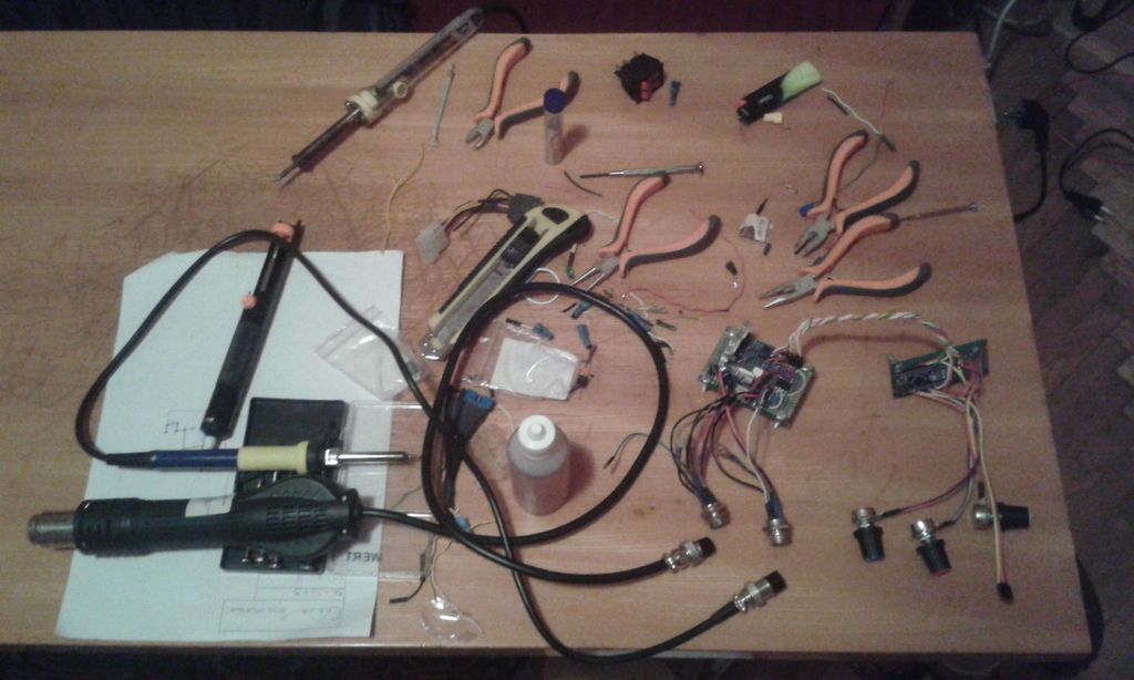

Archangel Napisano Jul 11, 2017 Autor #3 Napisano Jul 11, 2017 Mali update od onomad. Pošto slike govore same za sebe. E jeste danas bilo toplo.... Još pored lemilice. Kaže žena "al si se oznojao"... Samo sam je pogledao sa blaženim smeškom. Woland, glajman, Dual and 2 ostalih je reagovao/la na ovo 4 1

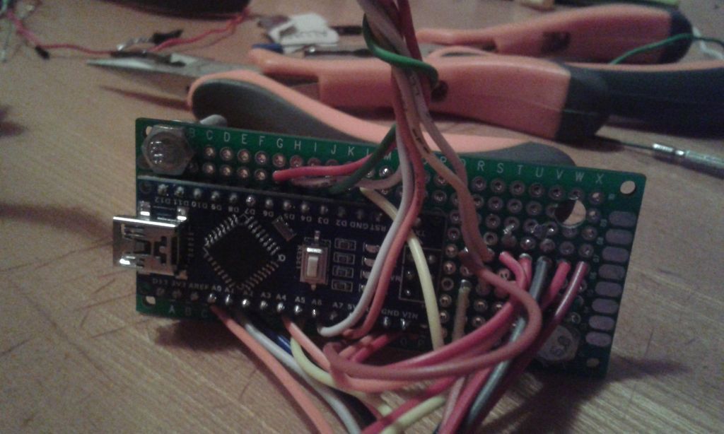

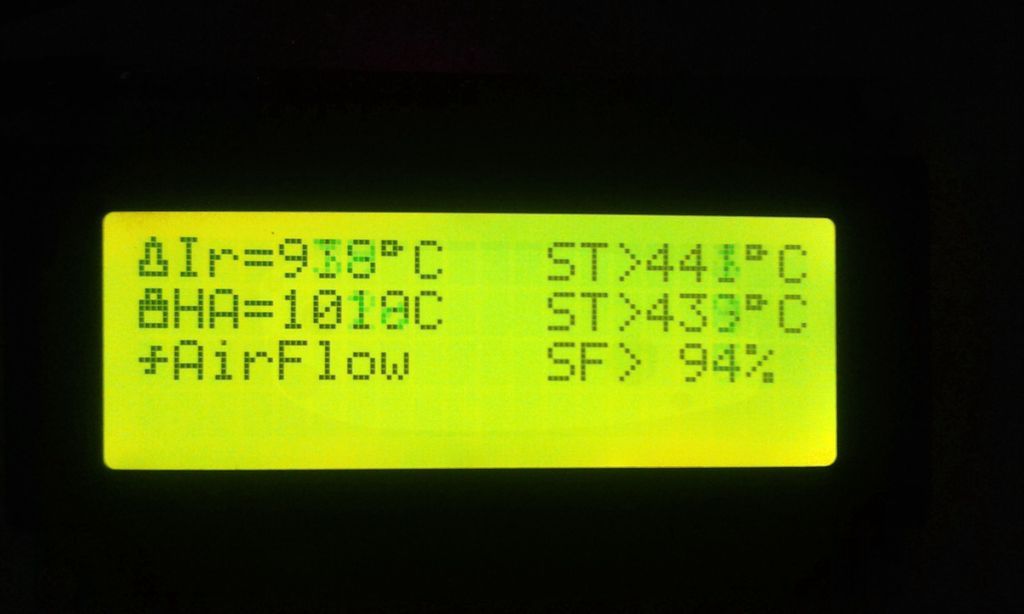

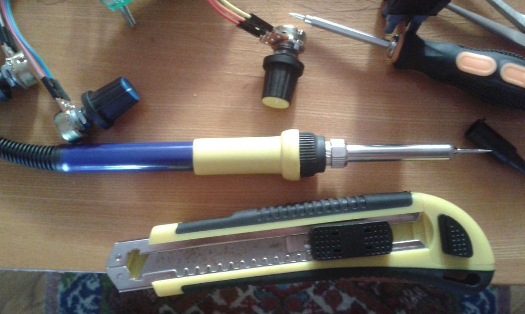

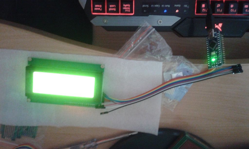

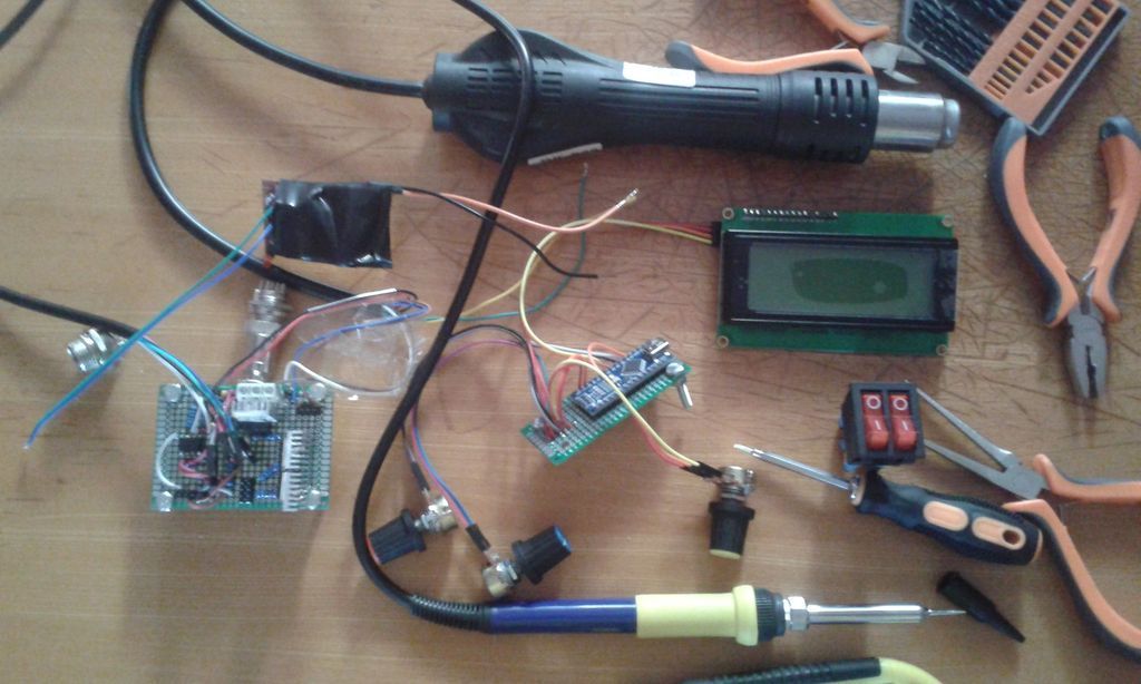

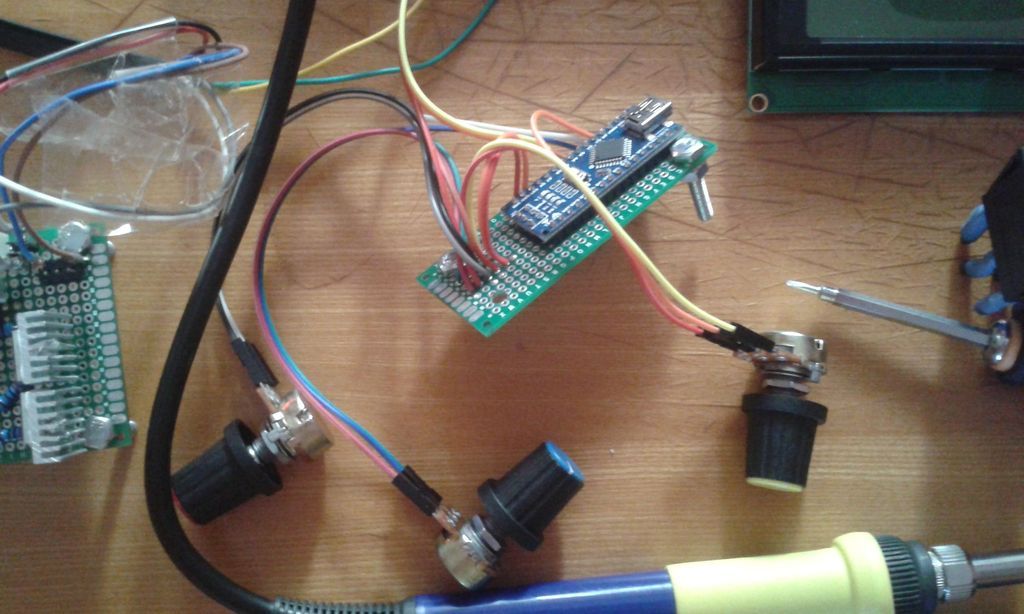

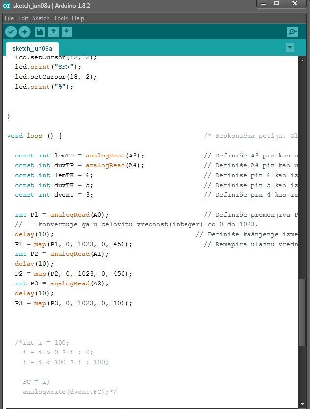

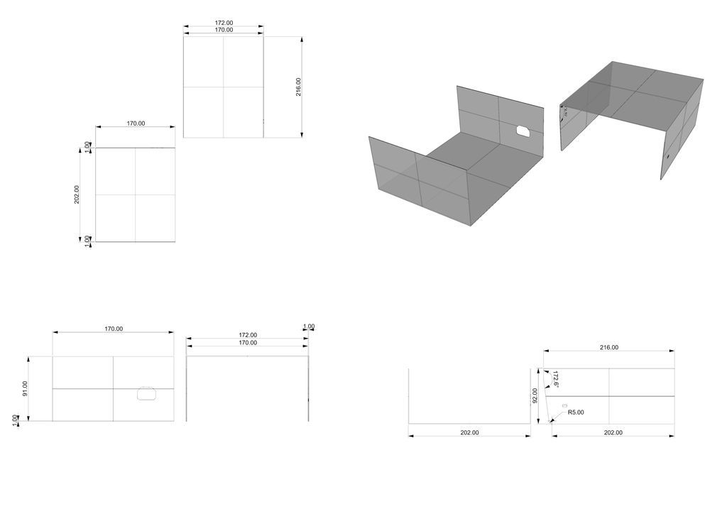

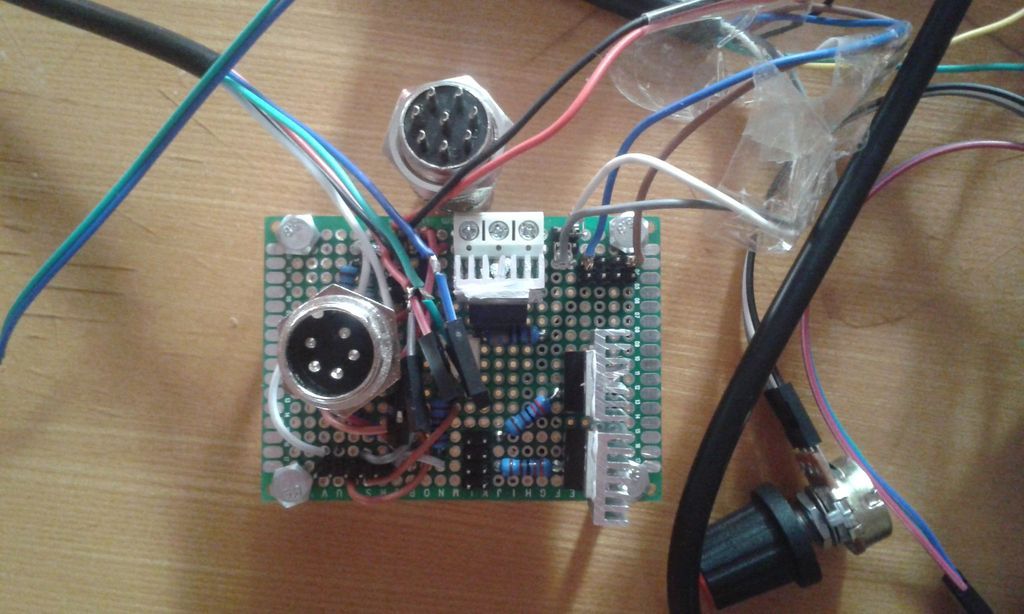

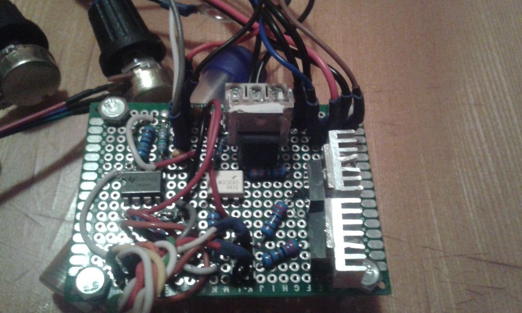

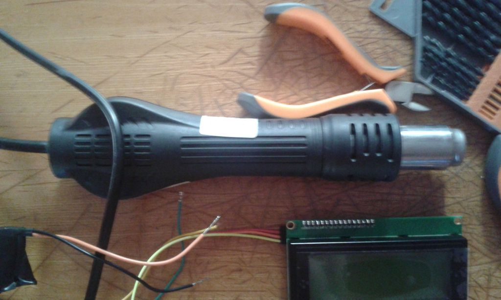

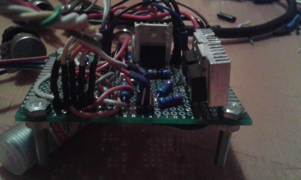

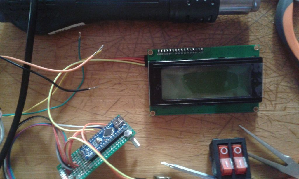

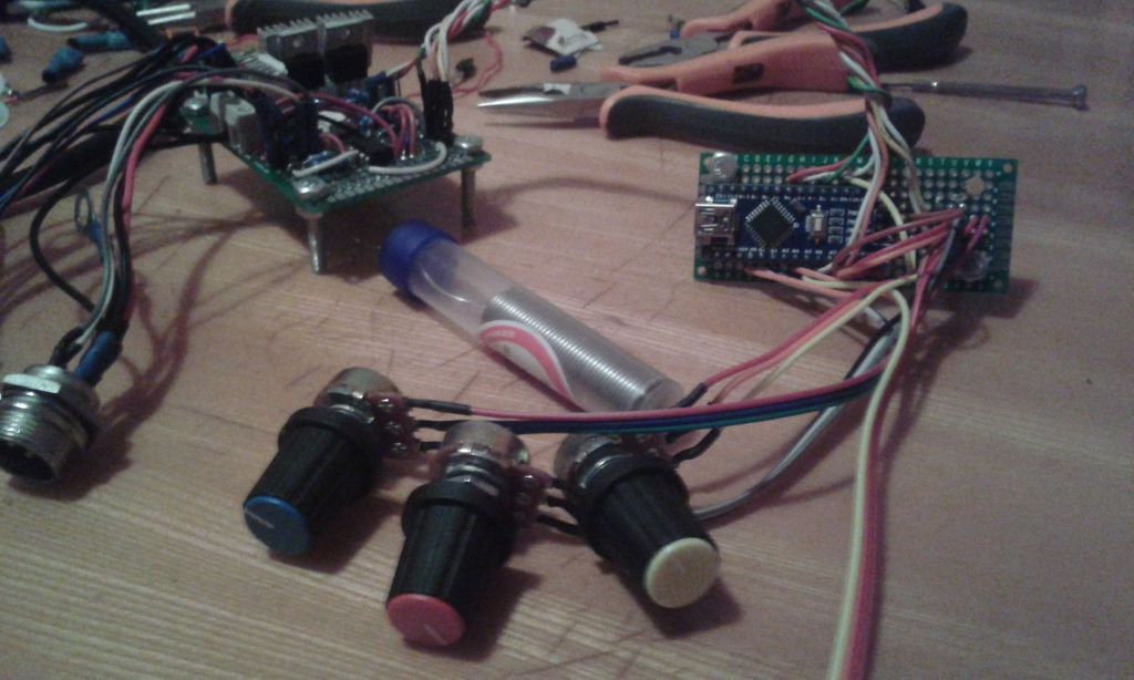

Archangel Napisano Decembar 29, 2018 Autor #4 Napisano Decembar 29, 2018 Prođe mnogo vremena od kad pokrenuh ovaj projekat. Red je da podelim s vama dokle se stiglo. Kutija koju sam naruči ni dan danas nije napravljena. LCD Panel je mojom ne pažnjom crkao tako da sad služi kao lepo toksično zeleno osvetljenje za koje još ne znam gde ću iskoristiti. Jedan dan ne tako davno pre nekoliko meseci čekajući naručenu kutiju, sam bio toliko ogorčen da sam rekao sebi " Batali više čekanje. Ako godinu ipo dana , nije dosta za jednu je..nu kutiju uzeću i napraviću sam pa makar i zubima ako bude trebalo". I bi tako... Naručim novi display ali ovog puta Oled, dosta manji, ali sa perfektnom čistoćom i čitljivošću, neke burgijice ja proširivanje rupica (zgodna stvar) i krenuh. Uzeo lepo neko staro napajanje od računara i rešio lepo problem za dva dana. Ostalo mi još da namontiram regulator za podešavanje brzine ventilatora duvaljke. Isprogramirao sve radnje, senzore i kontrole za arduino i evo koristim je radi ki zmaj Nema brate ništa dok sam ne zasučeš rukave i uradiš svojim rukama.... Naravno sve je moj rad. Slike: NIXIE and vladd je reagovao/la na ovo 2
