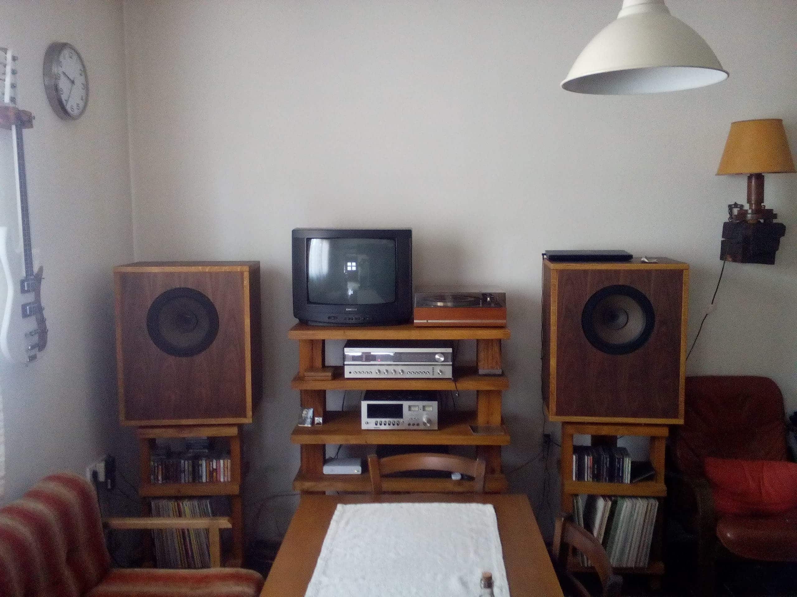

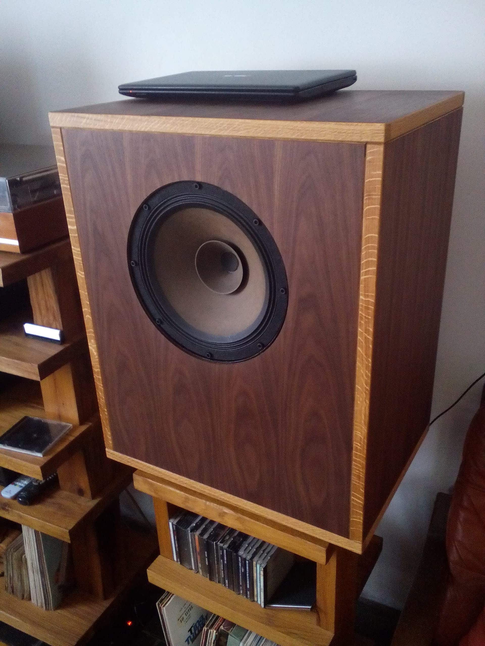

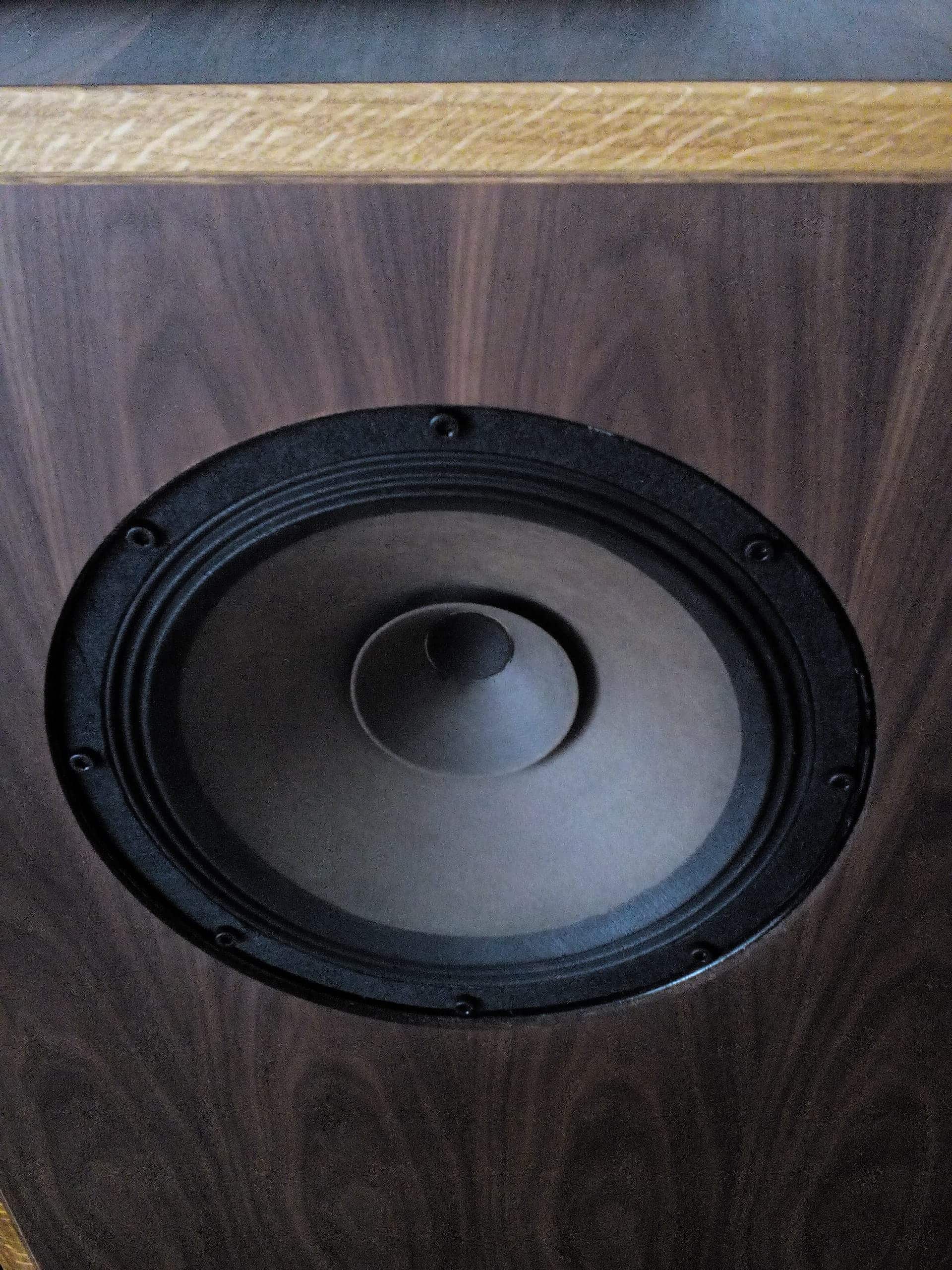

Fly carpenter Napisano April 20, 2017 Autor #23 Napisano April 20, 2017 2 minutes ago, prophet said: Ok, nije problem. Kakav je zvuk u odnosu na dasku? Pretpostavljam da slusas bez ekvilizacije. Po mom ukusu,dovoljno basa ,srednji odlicni ,visoki ne fale.Slusao bez tonskih kontrola, na malim snagama ima dovoljno basa .Tek sam sa kutijom video sta znaci osetljiv zvucnik i koliko je glasno 25 w ,94 db.Sve u svemu jedan topao i zaokruzen zvuk, meni se sviđa

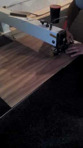

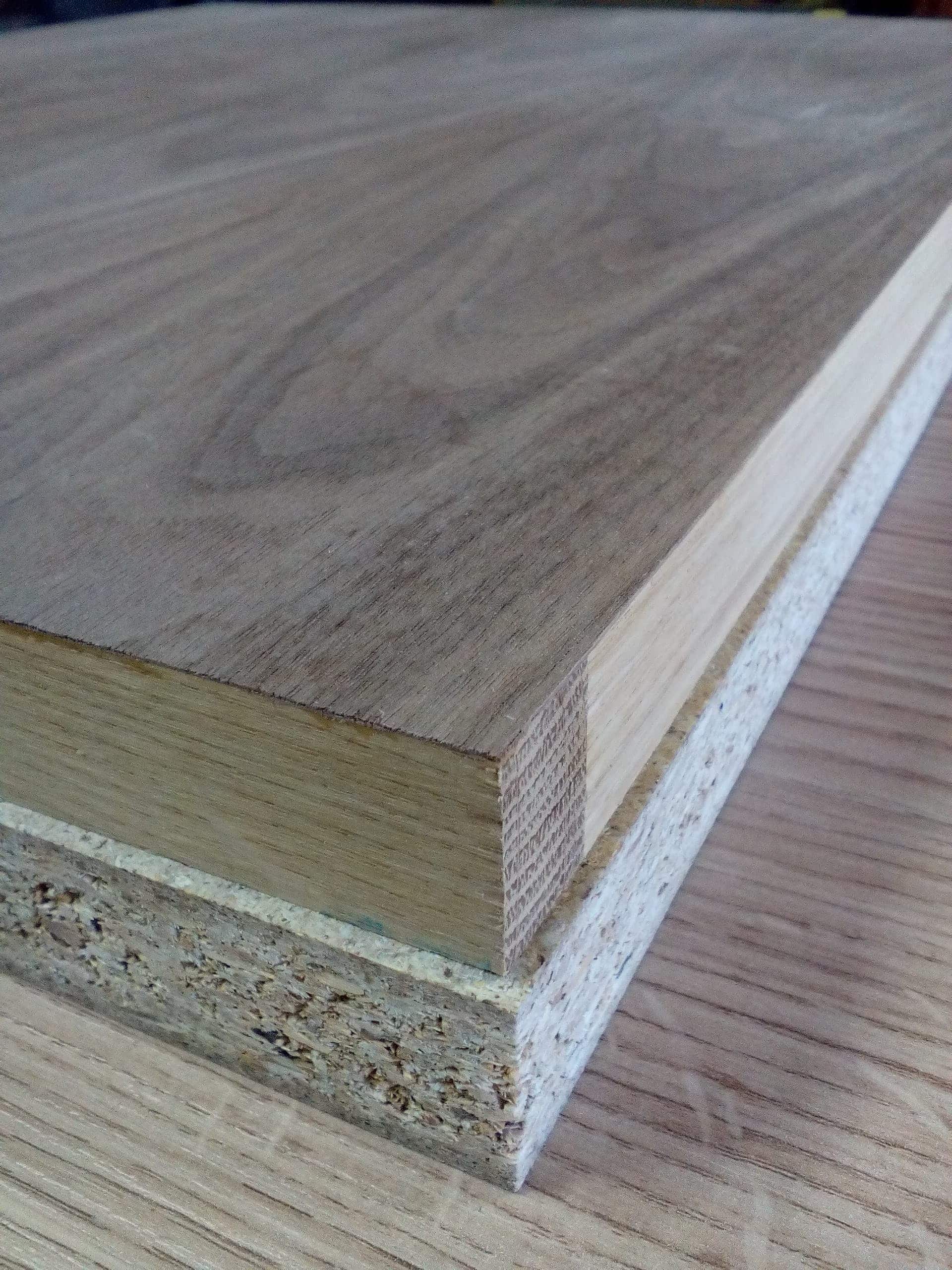

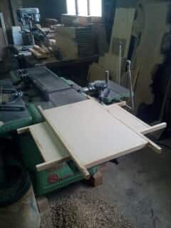

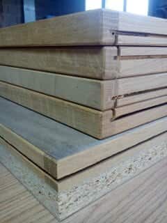

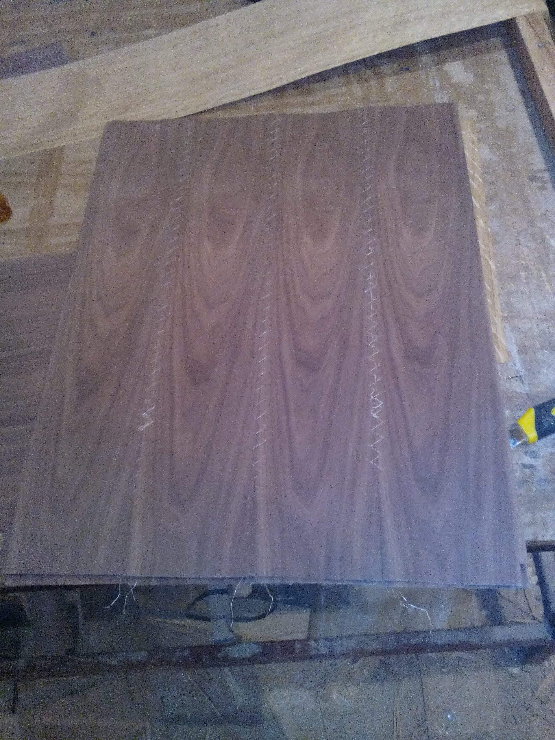

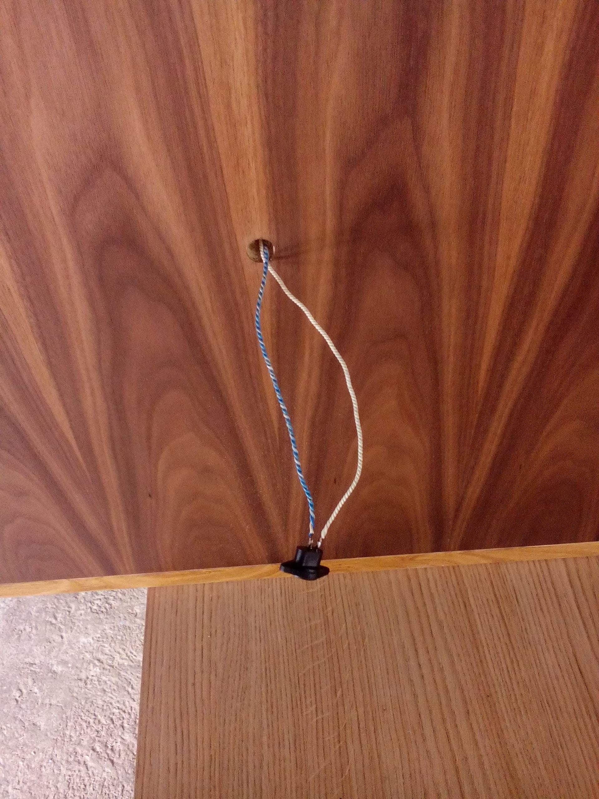

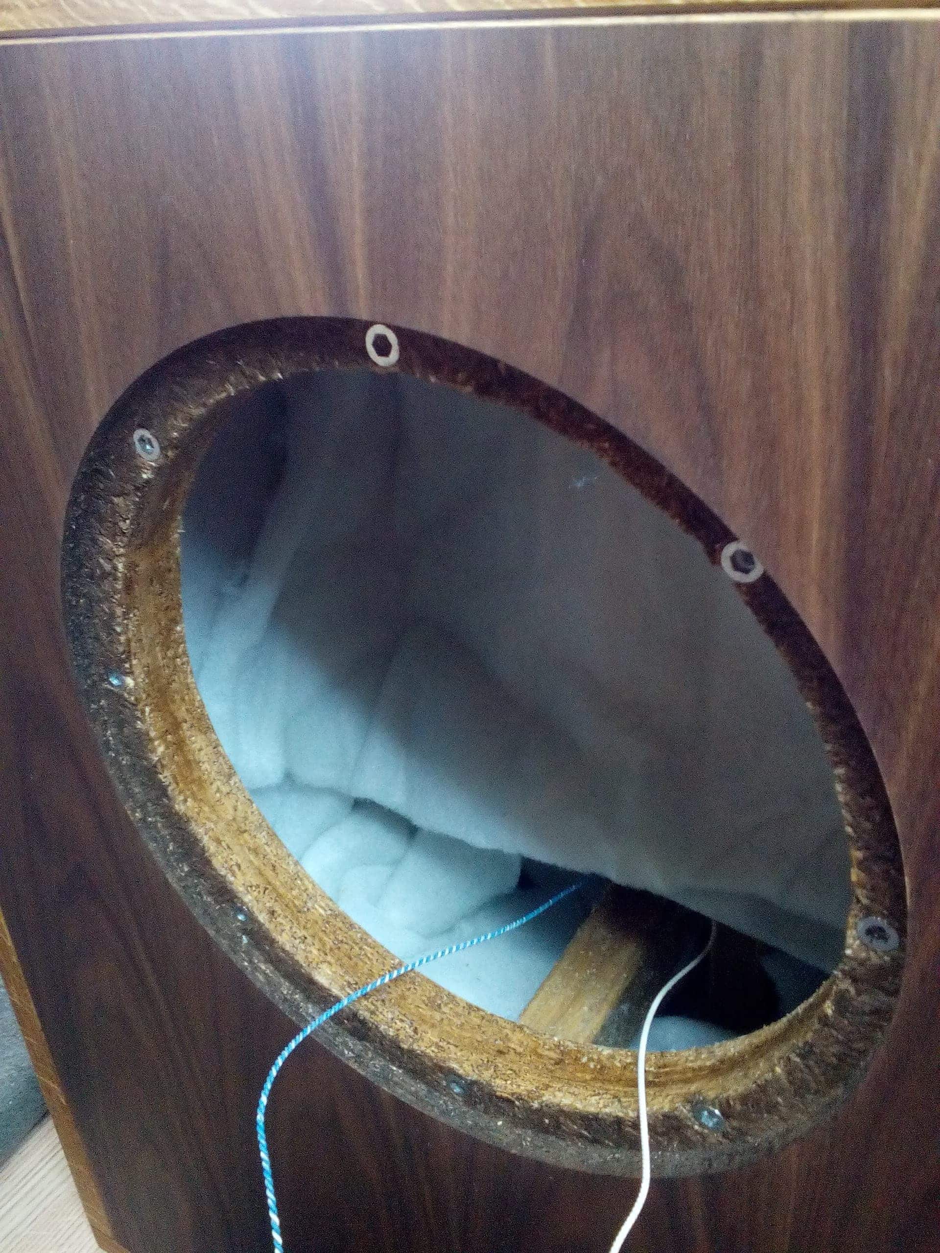

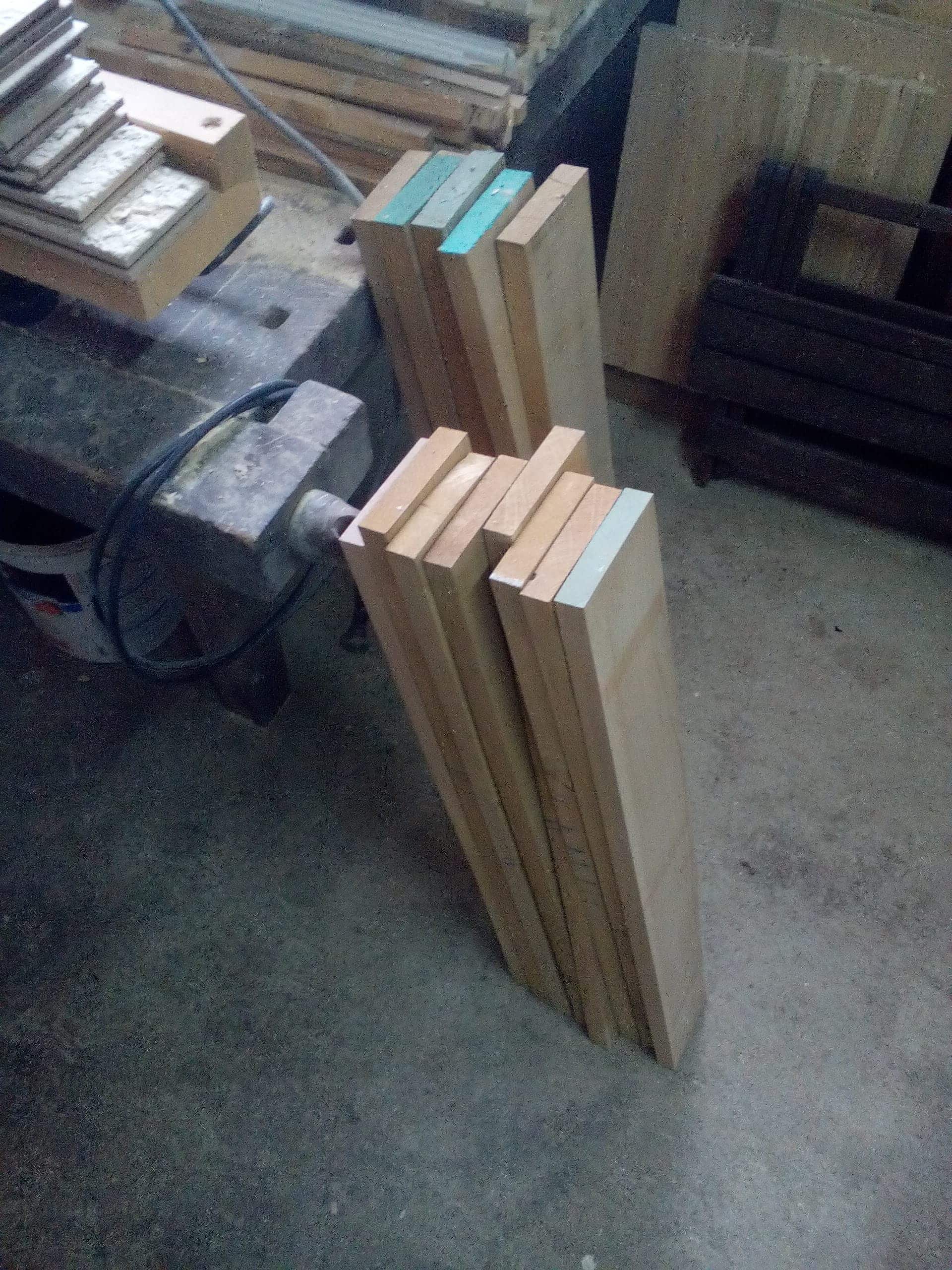

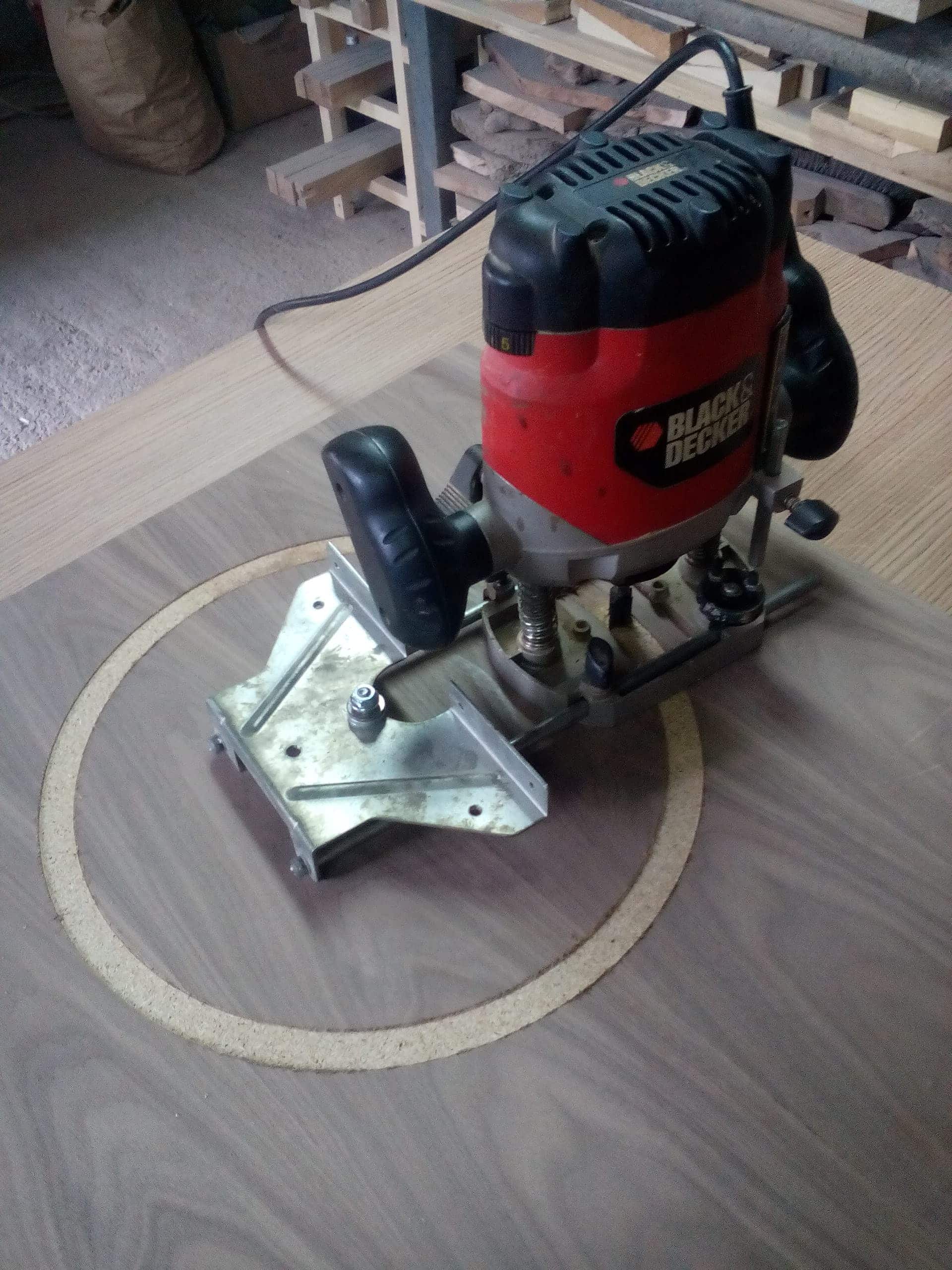

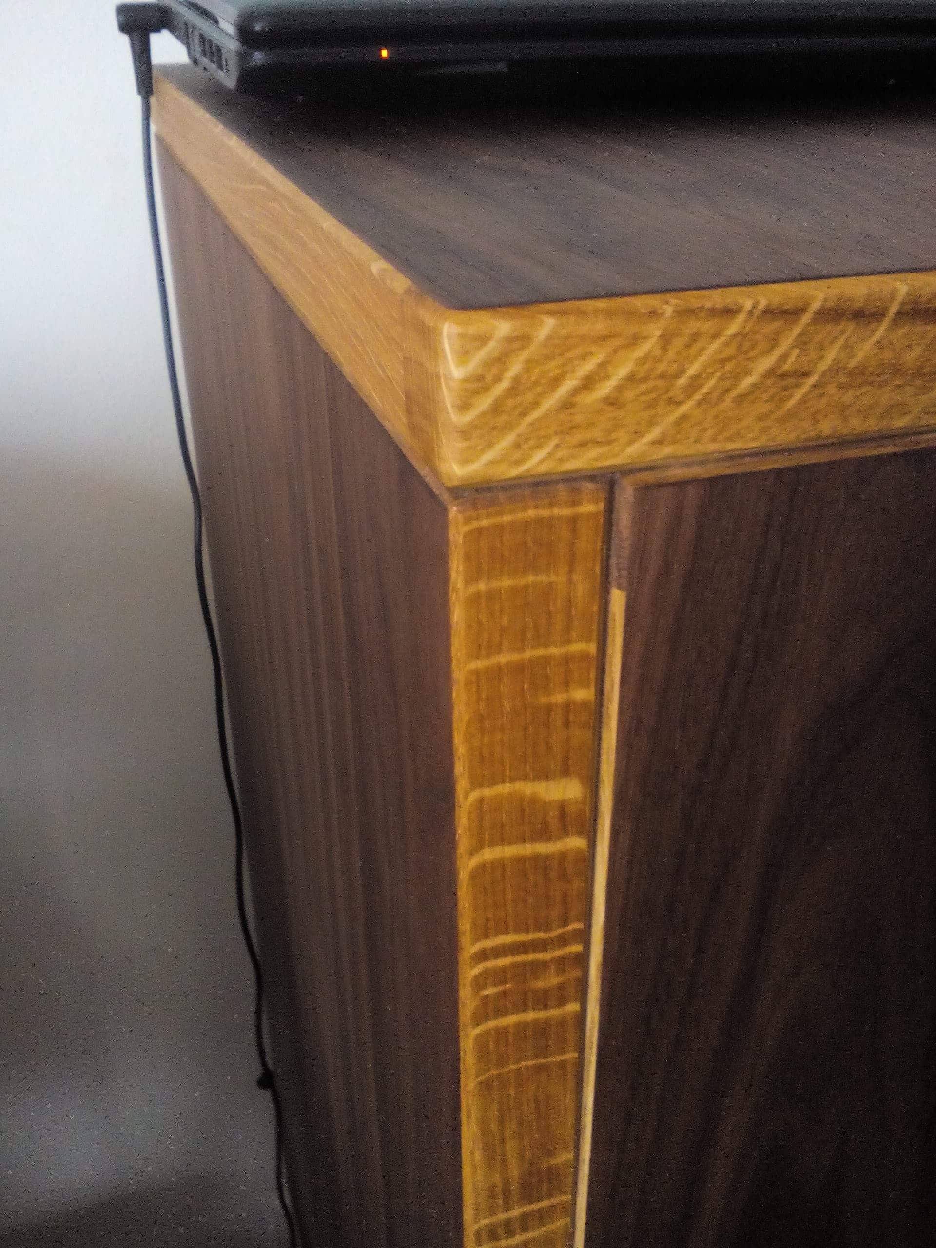

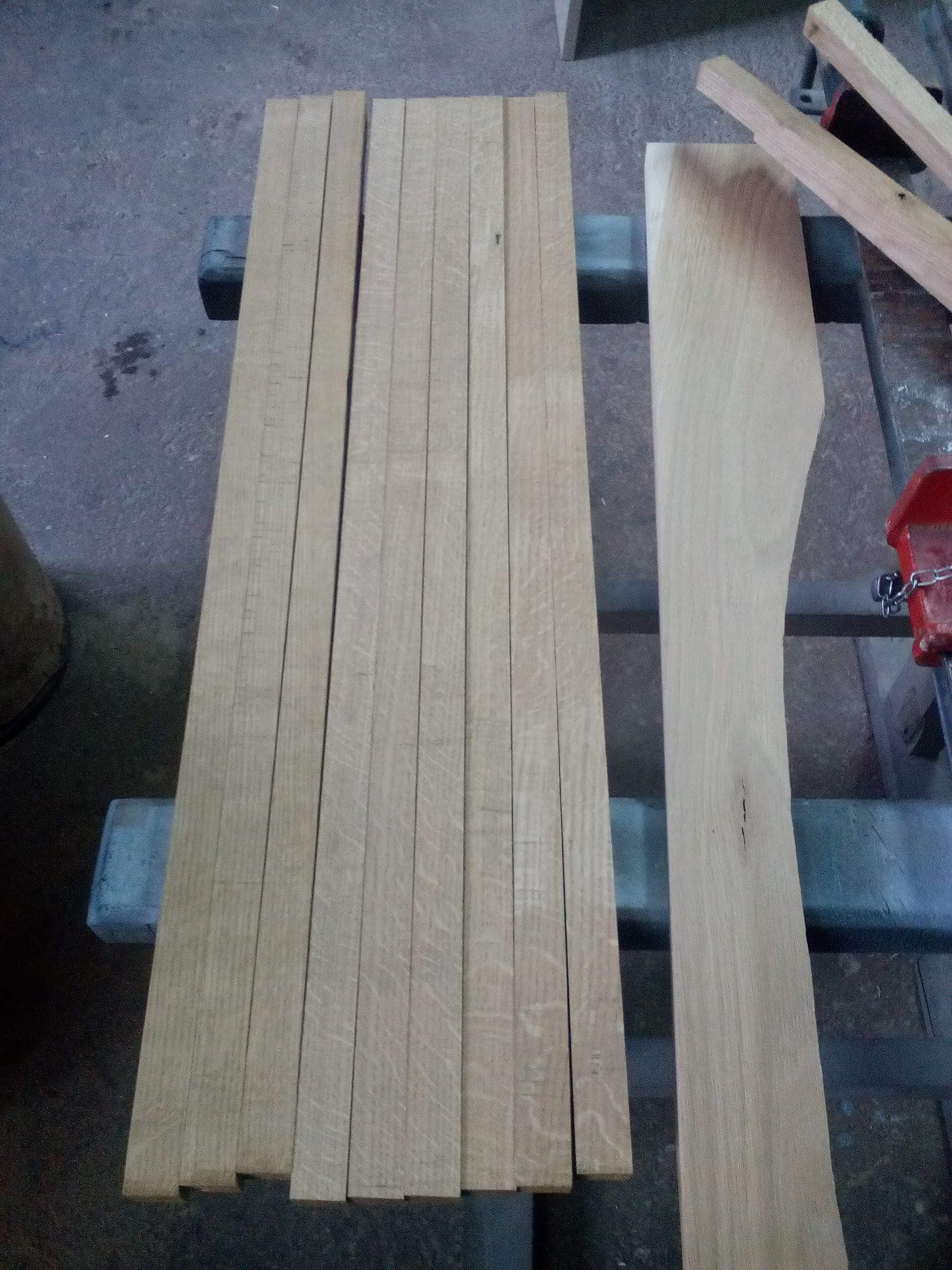

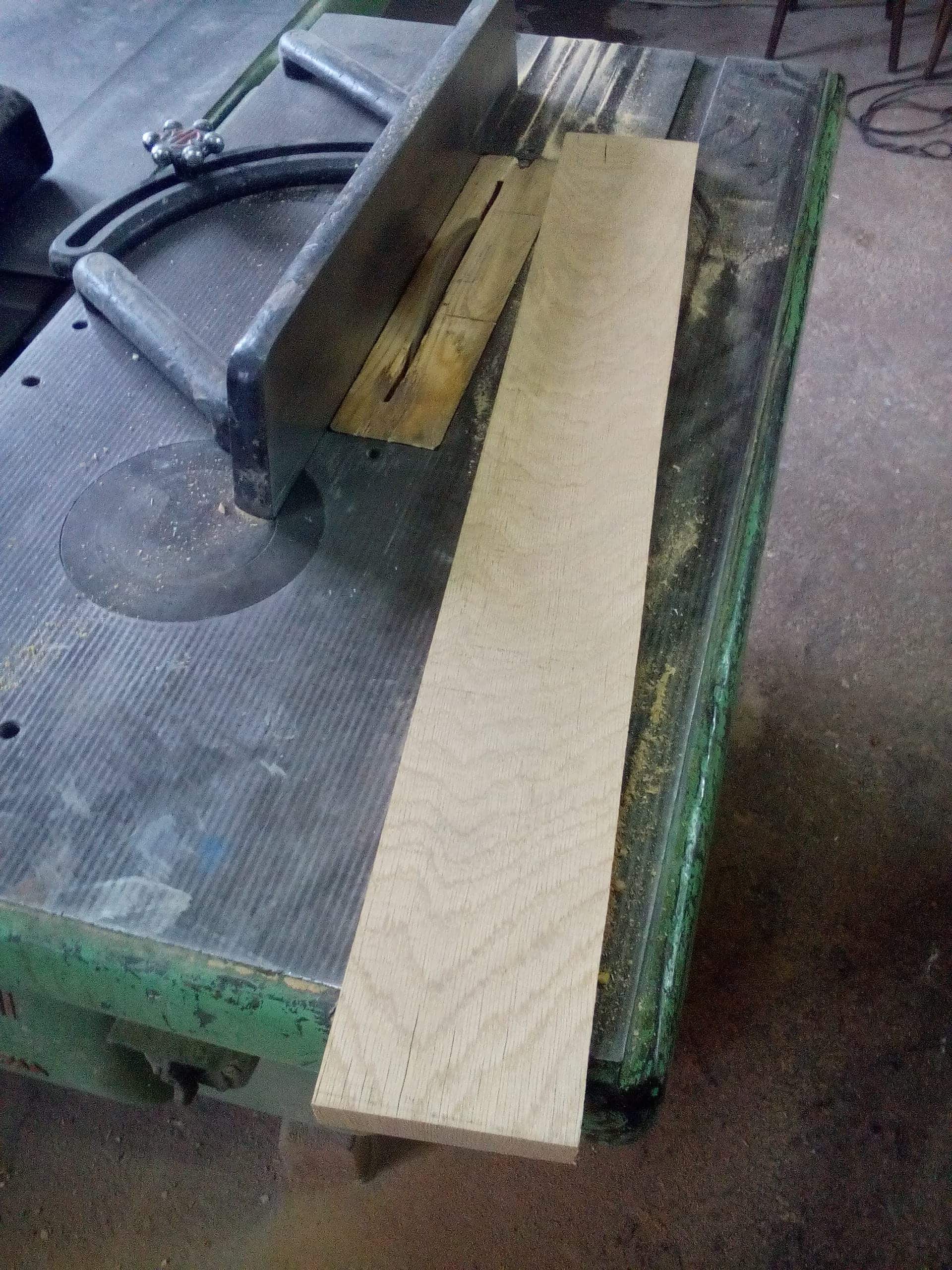

Fly carpenter Napisano Maj 3, 2017 Autor #27 Napisano Maj 3, 2017 Dok se cekaju elementi koji su na furniranju,da vas pitam da li su za interno ožicenje dovolljne po dve upredene telefonske žice za plus i tri za minus ( kabl je iz bivse SFRJ ) i treba li da dampiram necim zidove kutija osim "Kobita" i ispune koja je svakako planirana? Evo malo slika onoga sto je urađeno u međuvremenu!

prophet Napisano Maj 24, 2017 #37 Napisano Maj 24, 2017 Izoluj dobro zice na spojevima sa konektorom. Mozes navuci termobuzir sa suprotne strane. Mislim da si preterao sa uvrtanjem zice. Od cega je ispuna i da li moze da se rasceslja?
Fly carpenter Napisano Maj 24, 2017 Autor #38 Napisano Maj 24, 2017 Zice izolovane dobro,jesam malo preterao sa uvrtanjem ali rade Ispuna je vatelin i moze da se " rascupa" ali ja to nisam radio.Zadovoljan sam kako zvuci,imaju bas koji do sada nisam cuo na materijalu koji dobro poznajem a pritom je jasan i precizan .Pustao sam Yello ,Enigmu,Eru sa vinila i bass je neverovatan ,oseca se ,tu je a ne mumla i nije naporan .Srednji odlicni ,visoki ne fale ,ja prezadovoljan!Probao i jazz ,klasiku ,rock i sve zvuci bas kako treba ( mojim usima ).
чика-Брка Napisano Maj 24, 2017 #39 Napisano Maj 24, 2017 odlicne kutije, steta samo sto su kompresione.
prophet Napisano Maj 24, 2017 #40 Napisano Maj 24, 2017 Ok, vodi racuna prilikom manevrisanja ukoliko budes isprobavao razlicite varijante ispune jer su kablovi kruti i mogu lako da poremete lemove. Gledam sa telefona pa mi deluje da zice na samim spojevima nisu izolovane. Lepo je to zvucalo i na dasci, ovako siguran sam jos bolje. Stoji ono sto sam ti rekao prosli put. Nije mi palo na pamet da predlozim da se malo modifikuje taj nacrt u smislu izbegavanja paralelnih stranica. Dosta si brzo to uradio. Jako lep sistem i zvuk koji mi se dopada.
