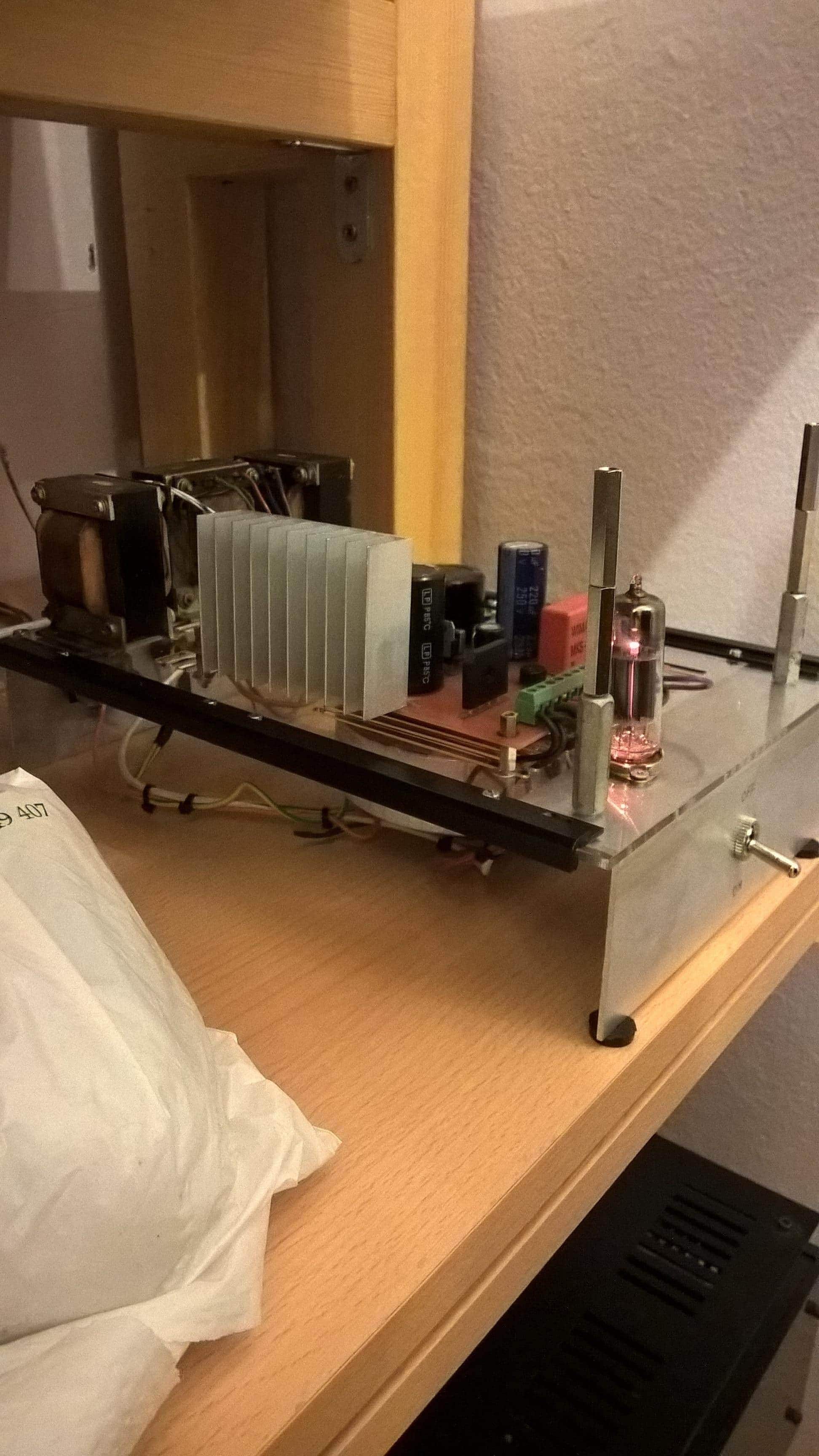

Zflazar Napisano April 18, 2017 Autor #133 Napisano April 18, 2017 jedva čekao da se dometlam kući, s vrata sam palio sprave, ručao brzinski i uparkirao se da čujem jučerašnji uradak. Vivaldi pa Pixies.
Zflazar Napisano April 18, 2017 Autor #134 Napisano April 18, 2017 u akciji Dual, Fukushima, Vix and 1 član je reagovao/la na ovo 4

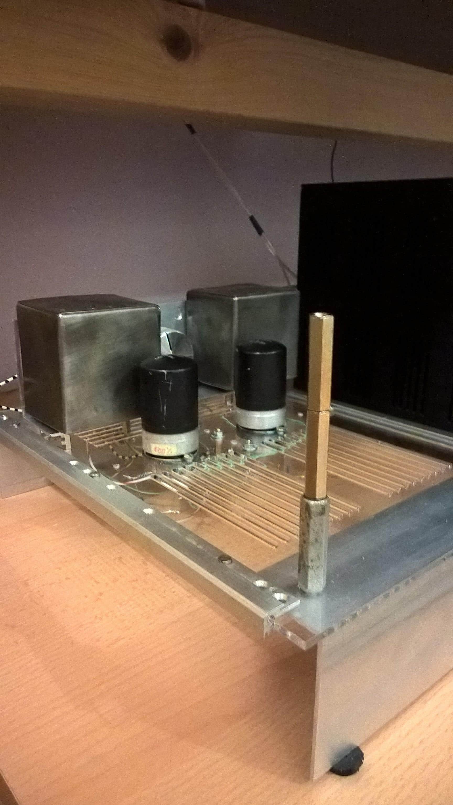

Zflazar Napisano April 18, 2017 Autor #135 Napisano April 18, 2017 praznina ispod haube, jedan Rk, dva grid stopera plus žice Vix, skrstic, Fukushima and 1 član je reagovao/la na ovo 4

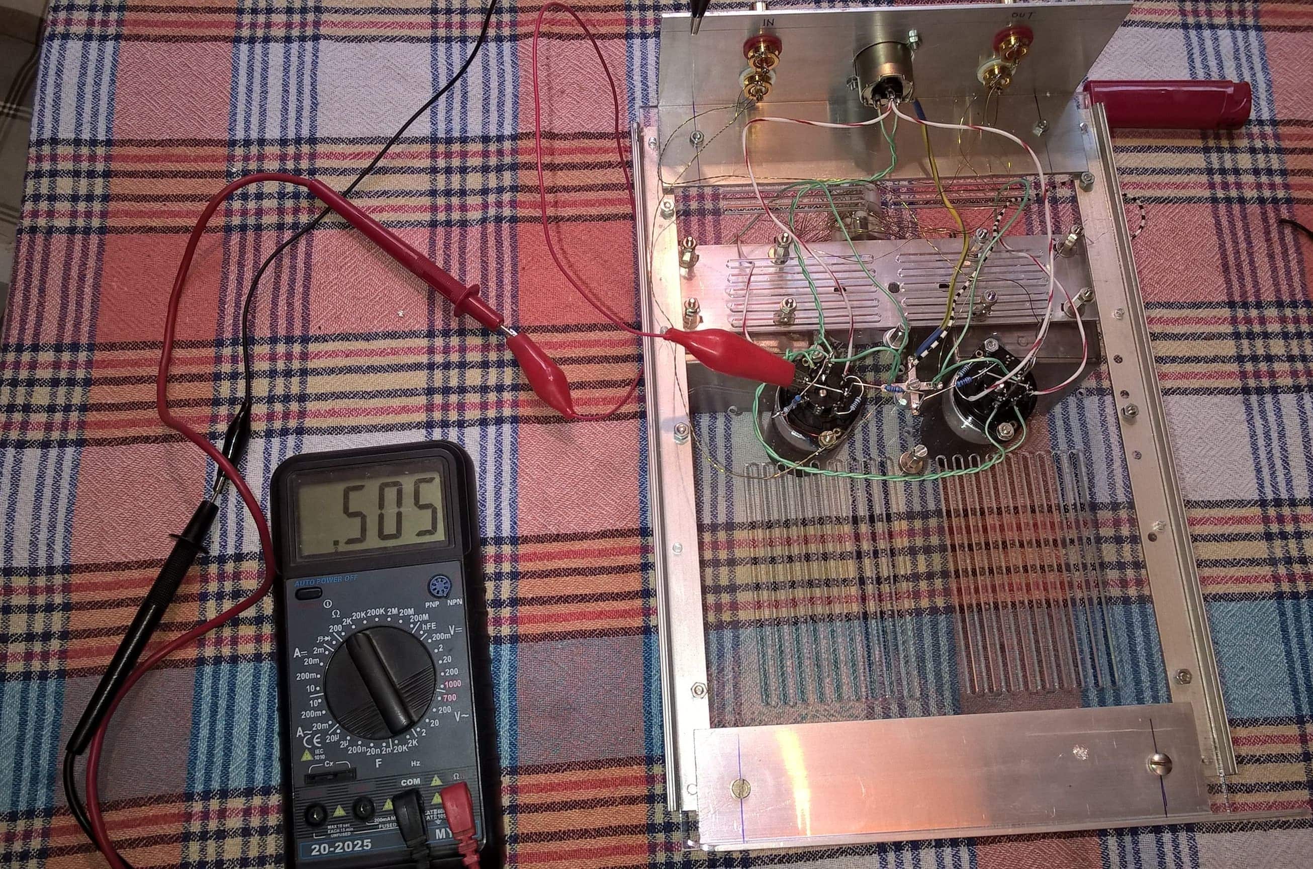

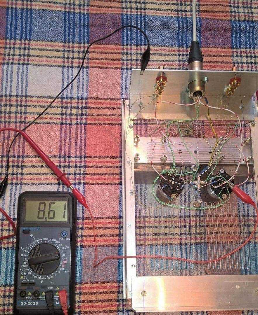

Zflazar Napisano April 23, 2017 Autor #146 Napisano April 23, 2017 ubačeno 820R paralelno sa SUT-om koji ima Rdc 1k2, sada Rk 500R

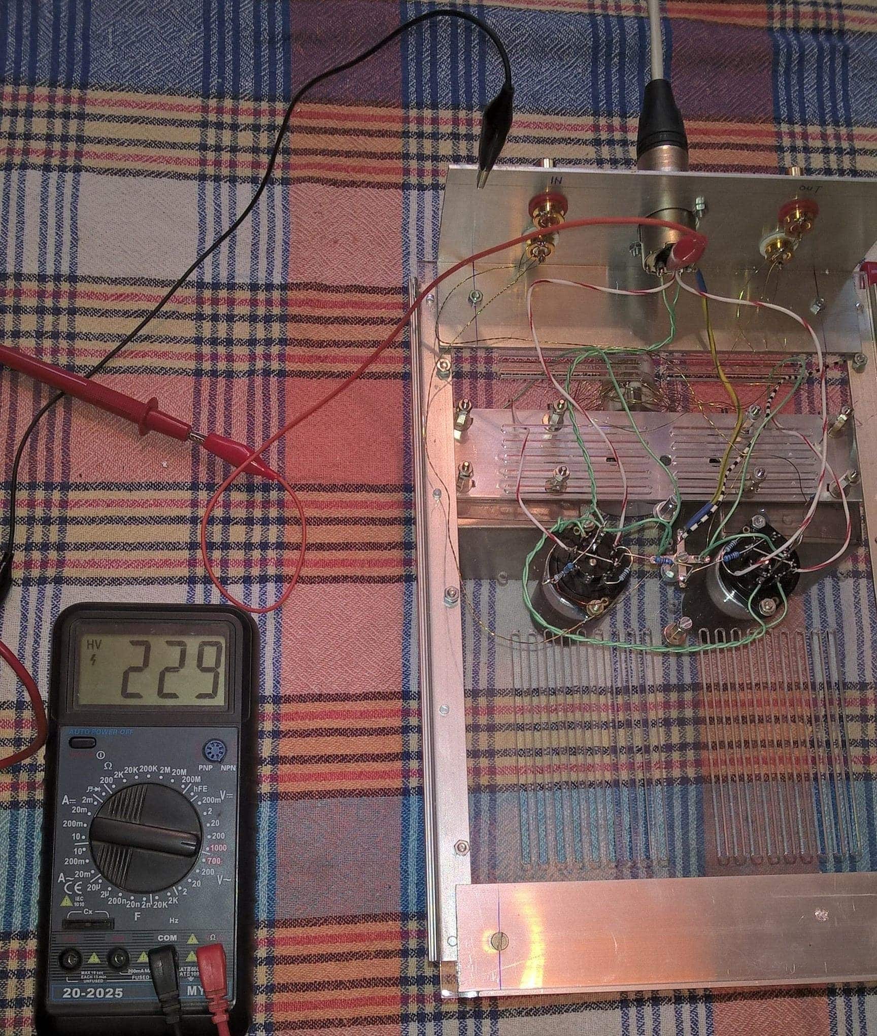

Zflazar Napisano April 23, 2017 Autor #149 Napisano April 23, 2017 sada ide 16-17mA kroz lampu, a idem u slušanjac pa javim
чика-Брка Napisano April 23, 2017 #150 Napisano April 23, 2017 jel si proverio disipaciju ? cisto da pitam. 4-5w je maximum. 229v x 17mA ... bas si je naprzio.
Zflazar Napisano April 23, 2017 Autor #151 Napisano April 23, 2017 sax, jesam je napržio, tome i služi!
Zflazar Napisano April 23, 2017 Autor #153 Napisano April 23, 2017 ...međutim posle slušanja bazičnog materijala za slušni test za sad sam vratio na prethodnu varijantu sa Ub 223V i Uk 10V. u naprženoj iteraciji mi je zvučala tamnije, što mi nije smetalo ali orkestarske deonice, razvoj crescendo-pasaža i generalno živahnost je malko potonula pa dok ne smislim nešto pametnije malo ću slušati ovako
Zflazar Napisano April 23, 2017 Autor #154 Napisano April 23, 2017 ...jebiga, proklet da sam, sad mi neke stvari lepše u naprženom modu... ...nikad srećan-nikad zadovoljan...šta reći...
