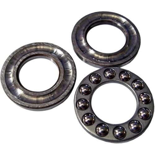

Zen Mod Napisano Februar 24, 2017 #2 Napisano Februar 24, 2017 subler i u prodavnicu potisni kuglicni lezajevi - na njima mozes da izmeris cisto kao primer na sta mislim - 51105 FAG 25X42X11 InSides je reagovao/la na ovo 1
Beli_Ninja Napisano Februar 24, 2017 #3 Napisano Februar 24, 2017 https://www.google.rs/url?sa=t&source=web&rct=j&url=http://www.lezaji.rs/download/fkl_tehnicki_katalog.pdf&ved=0ahUKEwjv4pSV9anSAhUGG5oKHQt-CMcQFghEMAY&usg=AFQjCNFdmMq2JHf-fnJ53-3s1Dy3jd4GOA InSides je reagovao/la na ovo 1

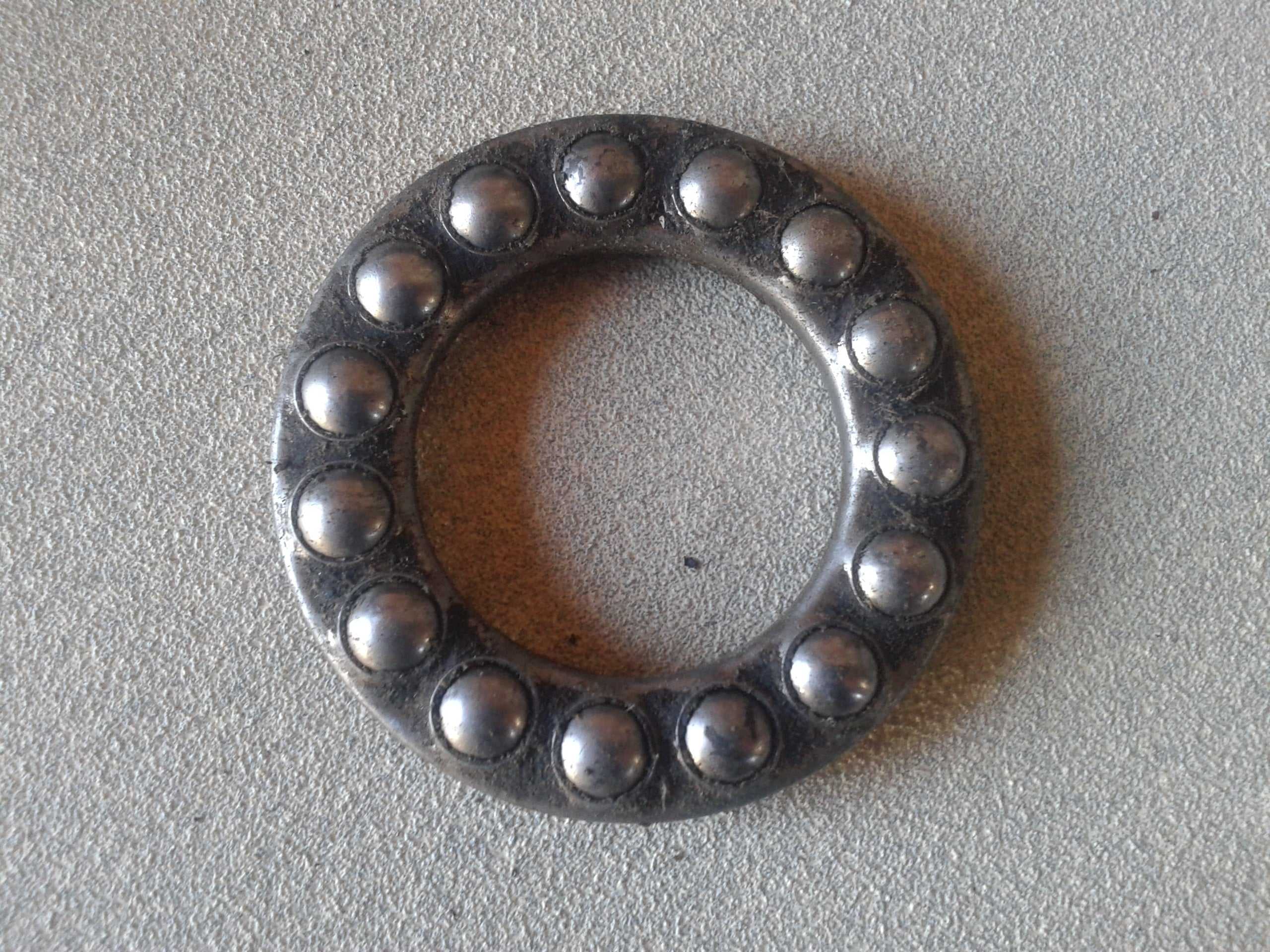

2a3 Napisano Februar 25, 2017 #4 Napisano Februar 25, 2017 11 hours ago, Zen Mod said: subler i u prodavnicu potisni kuglicni lezajevi - na njima mozes da izmeris cisto kao primer na sta mislim - 51105 FAG 25X42X11 Imam takav kuci tacno je 8 mm kuglica samo je malo nagrizena patina kuglice
2a3 Napisano Februar 25, 2017 #5 Napisano Februar 25, 2017 Samo kako da ti posaljem InSides je reagovao/la na ovo 1
InSides Napisano Februar 25, 2017 Autor #6 Napisano Februar 25, 2017 Хвала Зене, Бели, и 2a3. Нашао потисни лежај локално, фирма ZVL, ознака 51111. Шублер потврдио да је дијаметар 8мм. Имам довољно за експериментисање пре него добијем керамичке куглице. П.С. Наравно, како је ово локална куповина, цена лежаја је тачно 2х од online трговина. Али кад ти се жури...
