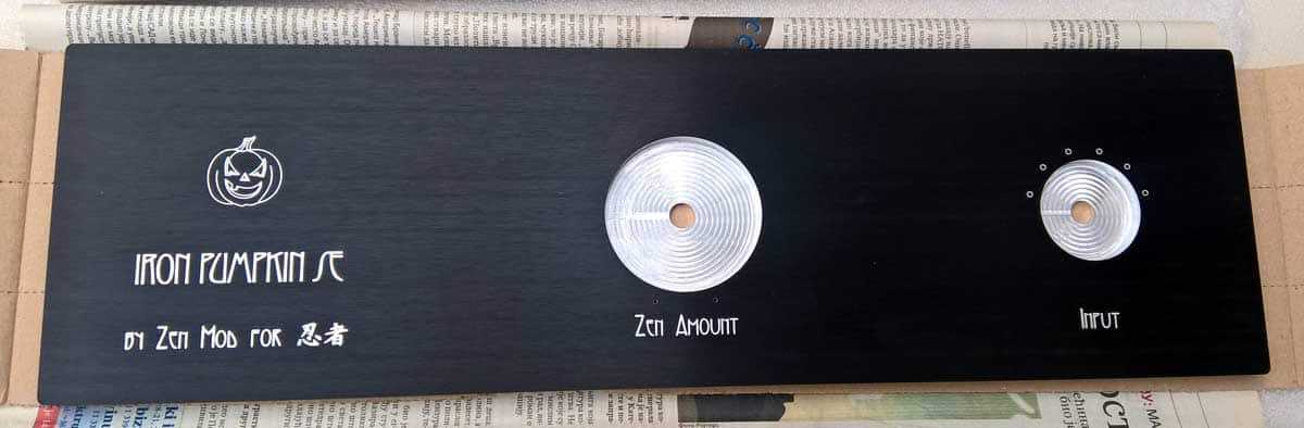

Zen Mod Napisano Septembar 27, 2017 Autor #115 Napisano Septembar 27, 2017 On 2/20/2017 at 6:36 PM, Zen Mod said: aha ! stiglo sa leonardovanja ...... sutra stizu i gumbovi Dual, Woland, mrcelavi and 1 član je reagovao/la na ovo 4
Stradi Napisano Septembar 27, 2017 #117 Napisano Septembar 27, 2017 1 hour ago, Zen Mod said: Gde se radi eloksaza. Odlicno izgleda.
Zen Mod Napisano Septembar 27, 2017 Autor #118 Napisano Septembar 27, 2017 original Modushop/HiFi2000 kutija , tako da je prednjica vec eloksirana eloksaza ....... kad radis elemente kod Lea , on resava i eloksazu kod svog saradnika
