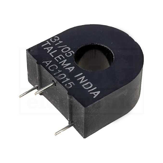

Za pocetak nabavi strujni trafo:Talema.jpeg

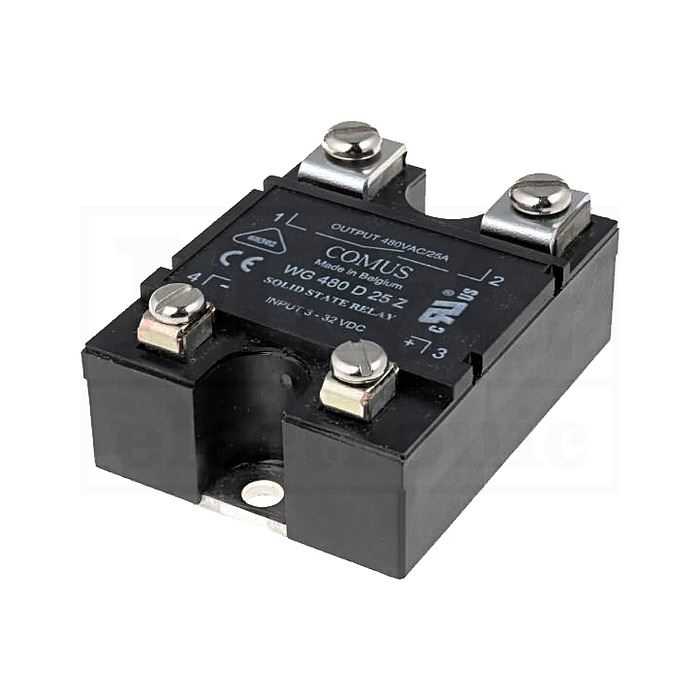

I solid state relej:
Za semu ne brini. To se lako resava.
Nabavljeno :
COILCRAFT CS1200L
COILCRAFT  CS1200L  Current Sensing Transformer, 1:200, 80 mH, 35 A, Through Hole
i
rele.jpg.6ac024eb9027275ca5fedf98acf0a2e6.jpgPozdrav Misa

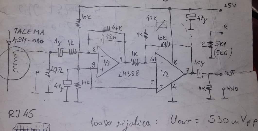

Evo nadjoh medju beleskama sta sam ja radio.
Ovo je samo pojacavac naizmenicnog signala sa strujnog trafoa.
Mozda bude od koristi.
Mislim da nema potrebe da komplikuje, neće on praviti davač pa da mu treba signal, već prekidač. To bi bilo zgodno kad bi išao s tim na nekakav mikrokontroler, npr. arduino,  ali ovako nema potrebe.
Najjednostavnije je da sa otpornika ide na kompatator(naravno posle ispravljača), kao što je i planirao. Eventualno bi umesto fiksnog otpornika trebao ići na potenciometar ili bar prekidačem da bira između nekoliko vrednosti otpornika, zbog velikog raspona snaga potrošača(od 125W do 2200W) koje planira da koristi.
Pre će biti da je u pitanju neki trijak ili tranzistor, sumnjam da su sa bacili u trošak pa koristili solid stejt relej.
Neka elektronika jeste, jer se ne cuje kliktanje relea. Ja vec imam napravljeno paljenje pojacala sa trijakom i OPTO TRIAC  MOC3021. Mikroprocesor daje napon MOC3021. Ovaj SSR sam uzeo samo da bi se obezbedio da bude prekidna struja velika da ne jurim hladnjak i takav triak koji moze da podnese 50A (za svaki slucaj).
Sto se tice komparatora i strujnog trafoa moja bojazan je da li ce strujni trafo moci da generise dovoljan napon jer po mojoj zamisli posle trafoa ide ispravljac na kojem imamo pad napona koji ce tesko da pokrije strujni trafo.
Dok sam ovo pisao sinula mi je ideja da pre greca stavim OP  i onda mi ne treba komparator nego bi posle OP npr LM358 to vodio direktno na  SSR, otprilike sema kao sto je Gosha nacrtao.
Strujni trafo generiše struju u skladu sa prenosnim odnosom(1:200 u tvom slučaju), a napon će zavisiti od otpornika koji ćeš staviti  u sekundar(vidi datasheet)
Veći problem je kod tebe velik raspon potrošača koje planiraš koristiti(skoro 1 : 20), tako da sa  otpornikom od npr. 200Ω imaš napone od  približno 0.5V(125W) do 9.5V(za 2200W). To ćeš teško pokriti samo sa jednim otpornikom, za 125W  bi imao nedovoljan, a za 2200W (pre)velik napon. Zato sam ti i preporučio potenciometar ili prekidač sa izborom više otpornika.
U principu ne treba ti ni  OP, biće dovoljan i tranzistor za pobudu SSR. Naravno, prilikom izbora otpornika sa kojeg ćeš skidati napon, moraš uračunati pad napona na grecu i obezbediti potrebnu fltraciju(tj kondenzator), da bi  ti sklop pouzdano funkcionisao.
