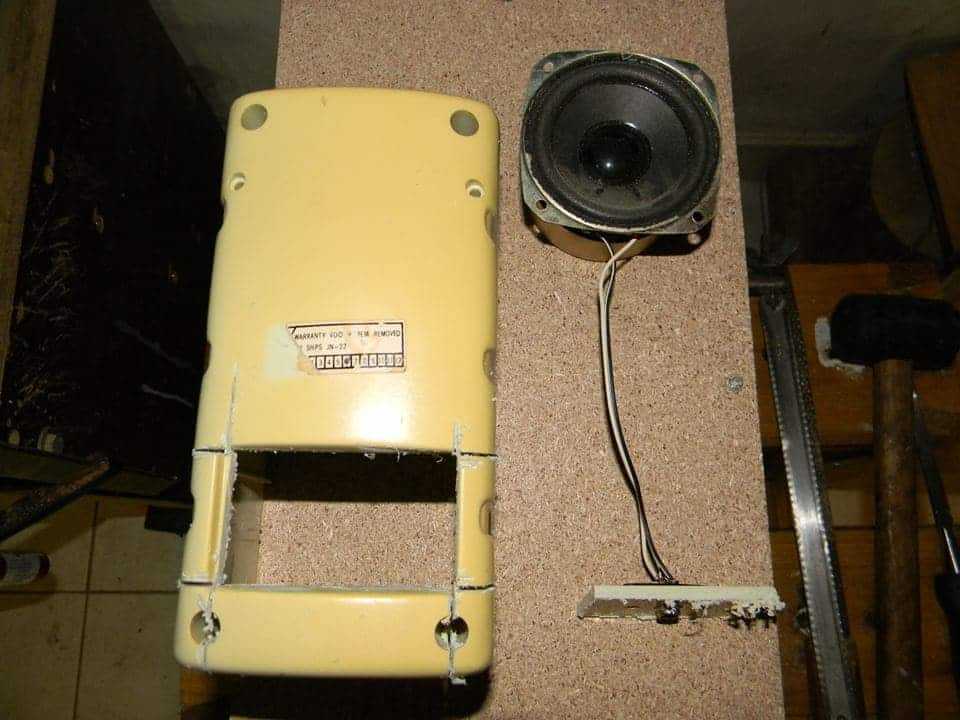

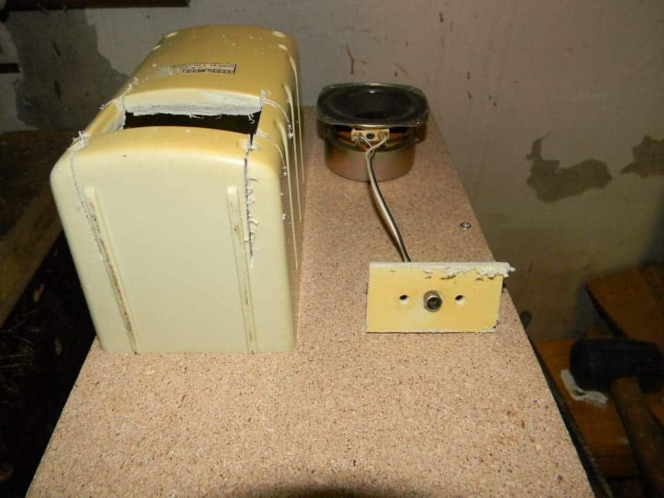

Bio je to sto ortak nije imao bog zna koju lovu, a imao je male kompjuterske zvucnike koji su brundali i rezonirali.
Bacili smo se na resavanje problema expresno.

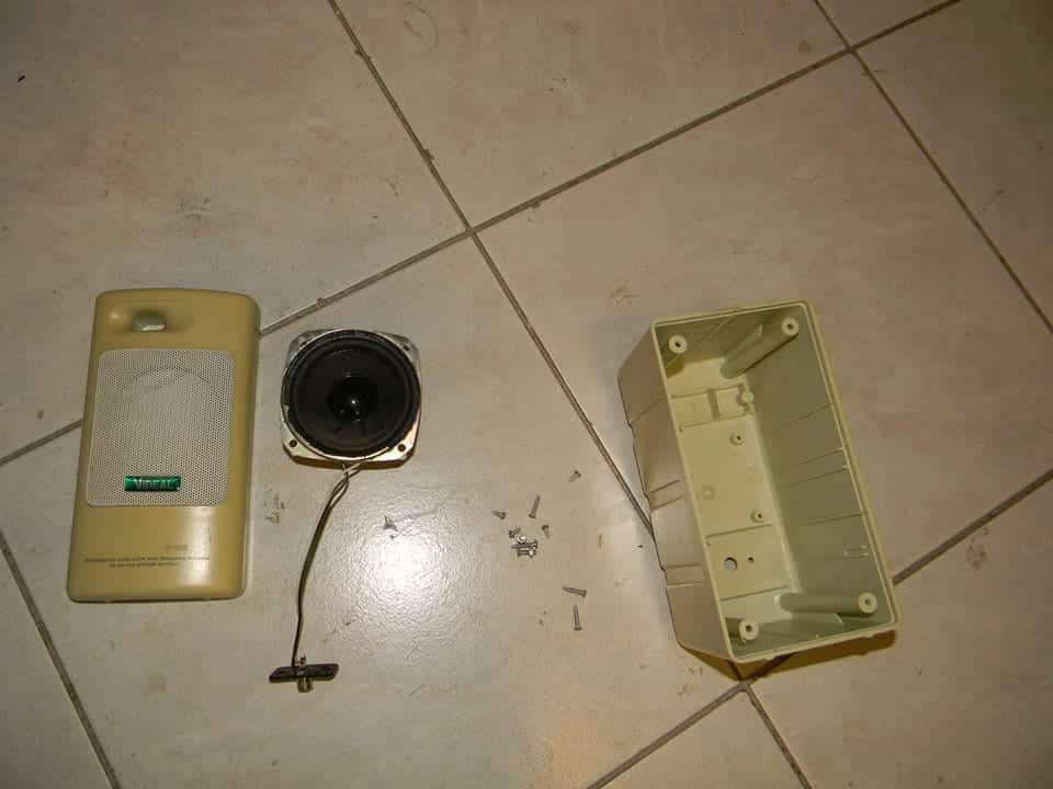

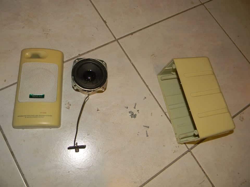

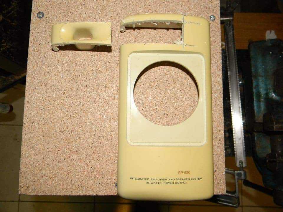

Resenje je bilo: izmeriti unutrasnju zapreminu malih plastikajnera i pomnoziti puta dva zapreminu, tako dobijene dimenzije uklope se u skici stranica kutija prema debljini materijala... i u kratkim crtama; prepakivanje i ovako prenaguzene elektronike u plastikajneru u aluminjumsko kuciste... gde se vrsi ukljucivanje pojacalceta...

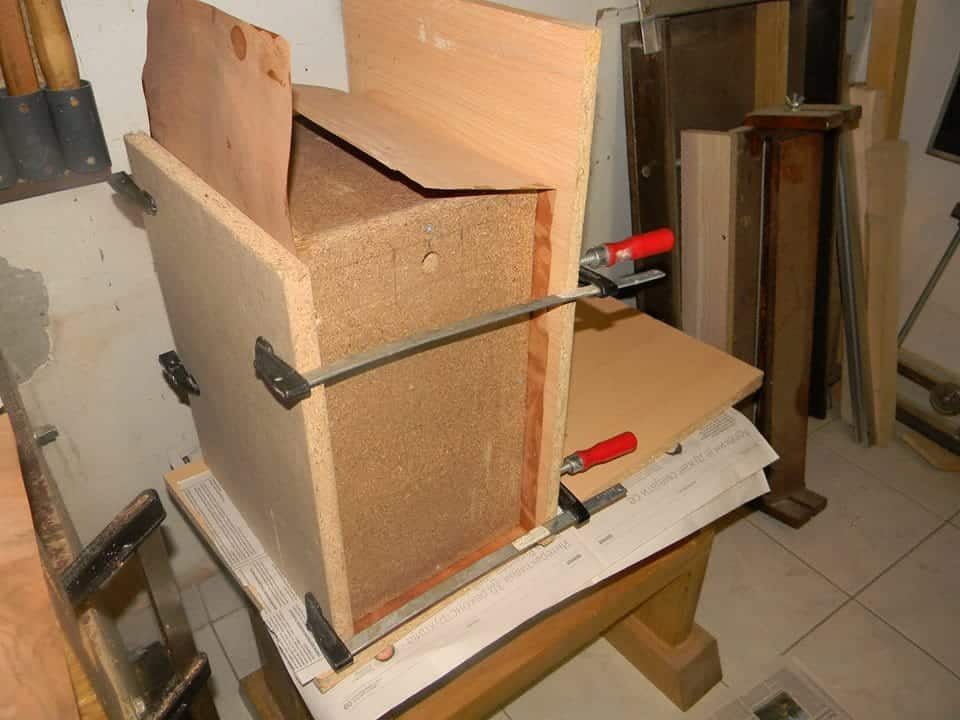

Pa da krenemo redom ...

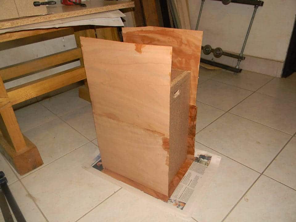

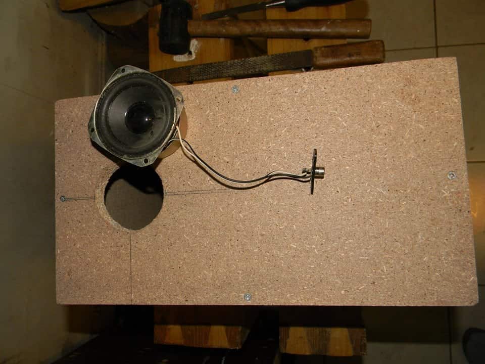

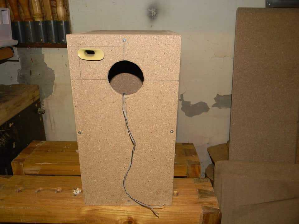

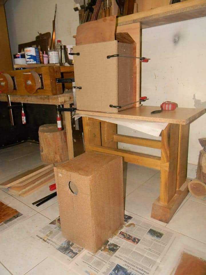

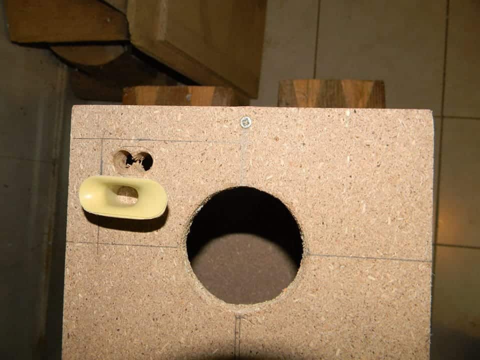

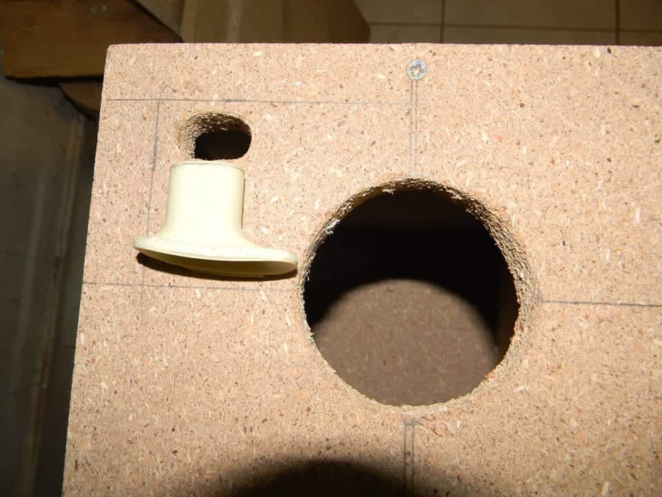

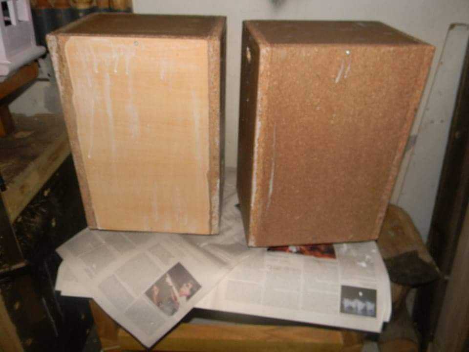

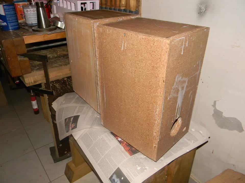

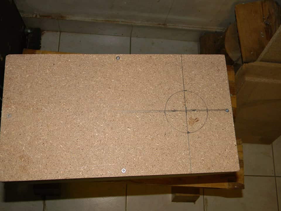

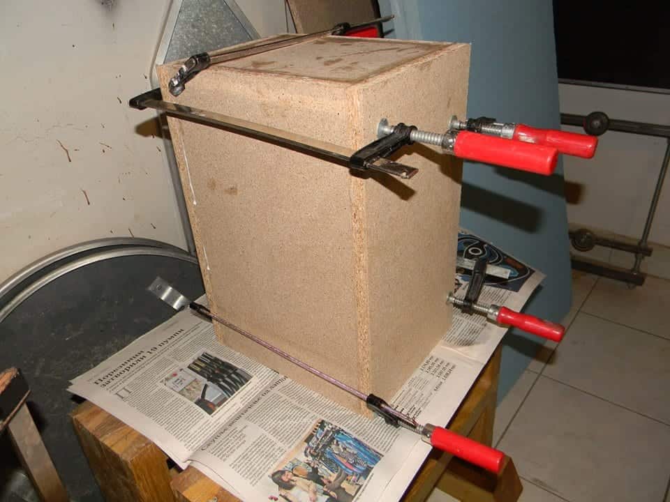

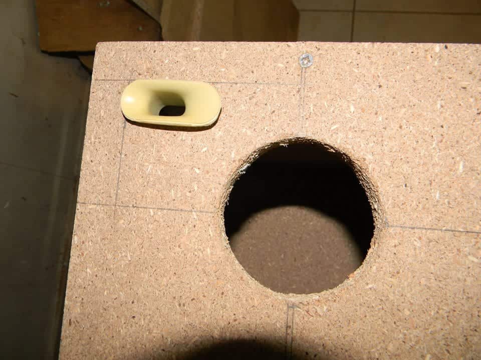

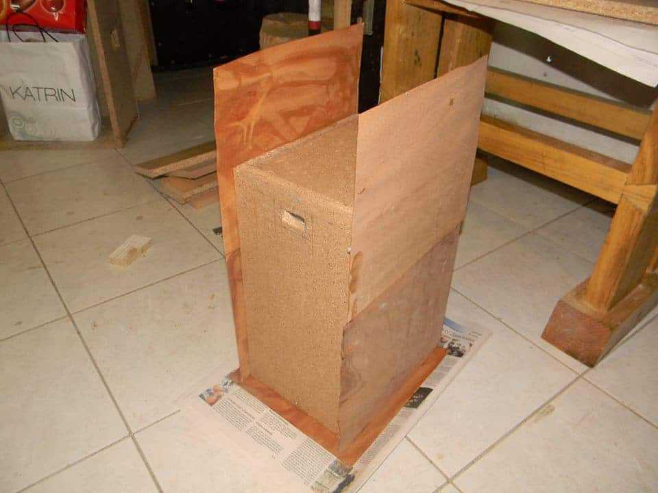

01b.jpgU sledecem koraku pravimo kutiju duplo vece unutrasnje zapremine kutije i ciljno kopiramo dimenzije pozicioniranja malog zvucnika i one male rupice koja toboze imitira izduv cev za bas...

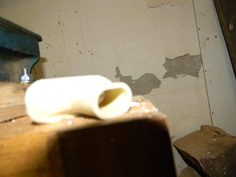

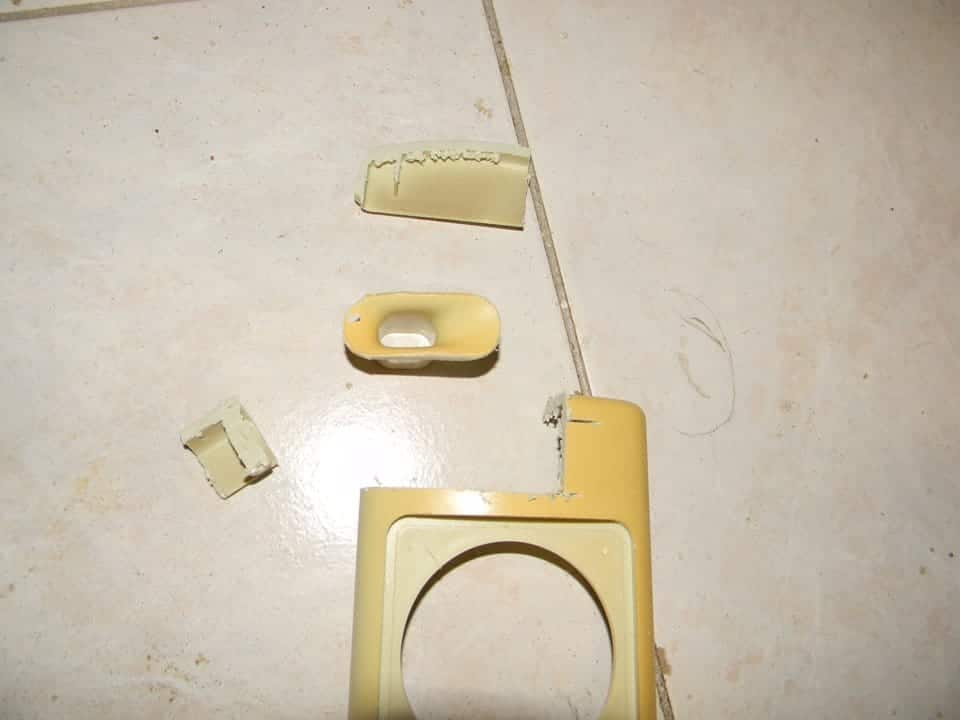

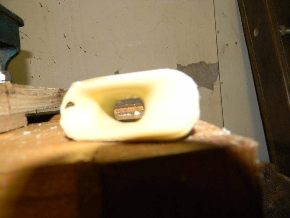

Sad radi probe isekao sam trubicu od plasticnog kucista za kasnije...

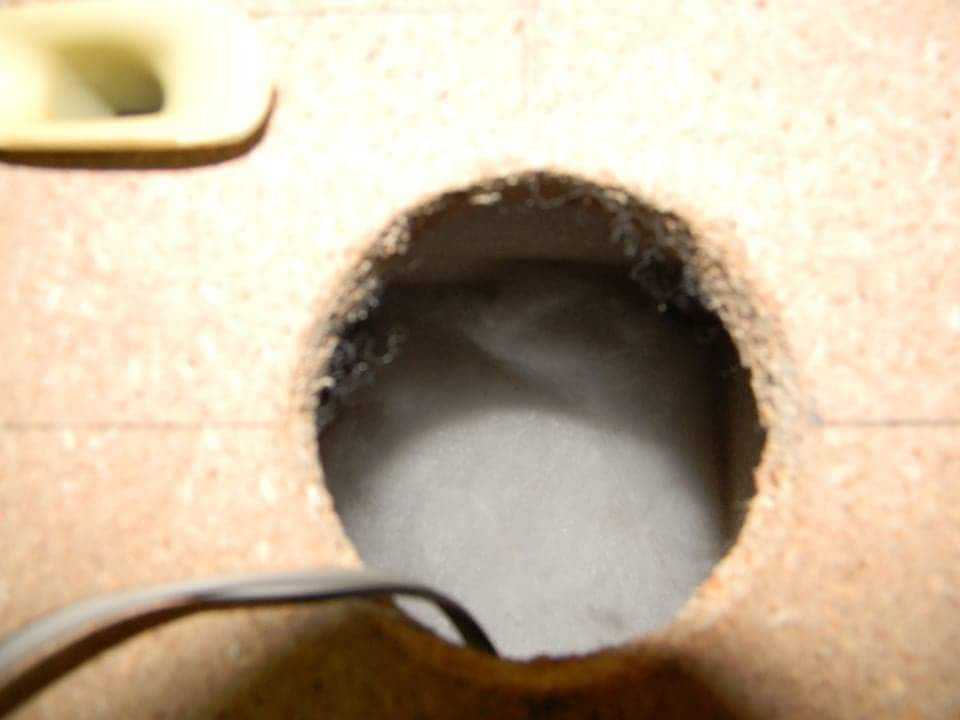

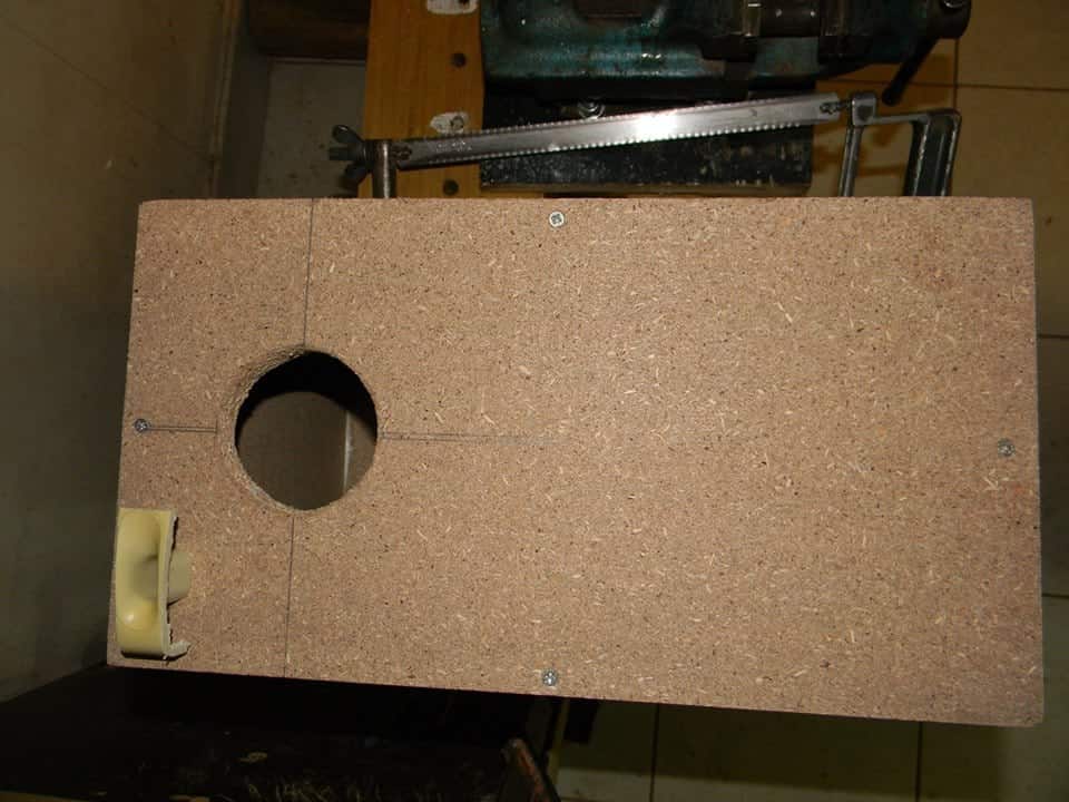

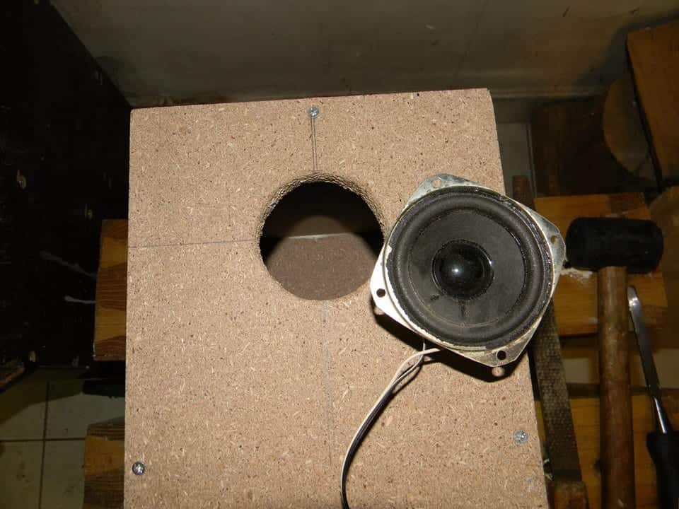

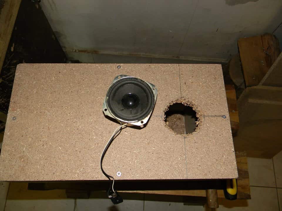

Busenje centrirane rupe za driver sirotinjku i da iskoristimo potez oblazem lio vatom untrsanjost ledja zvucnika...

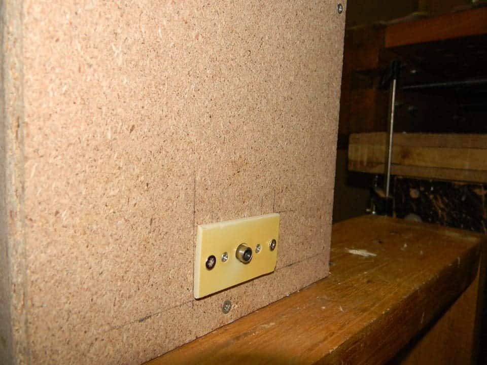

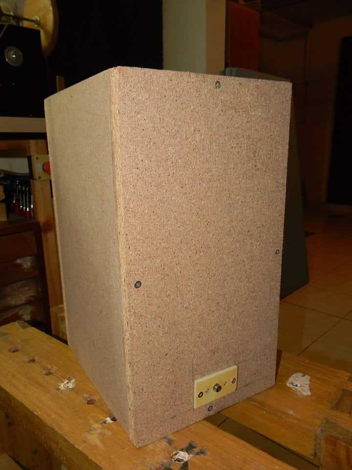

Postavljanje cinca u donjem zadnjem delu kutije...za prikljucak...

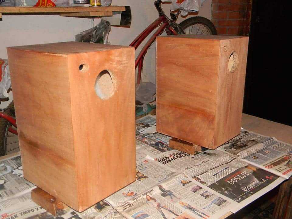

Konacan izgled za probu...

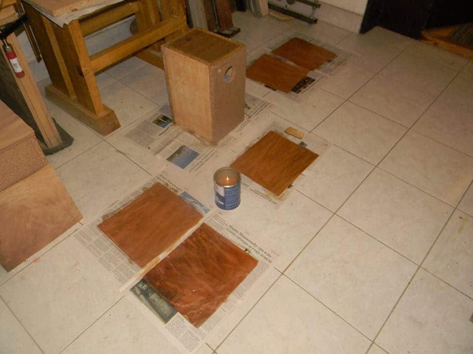

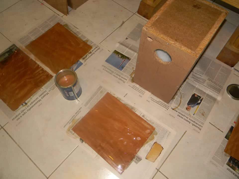

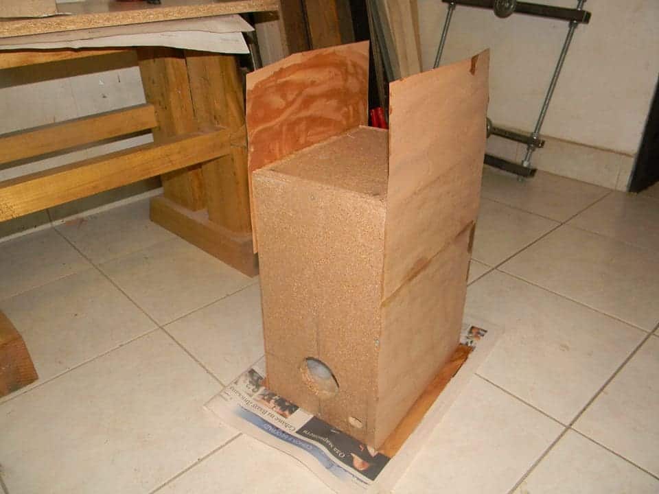

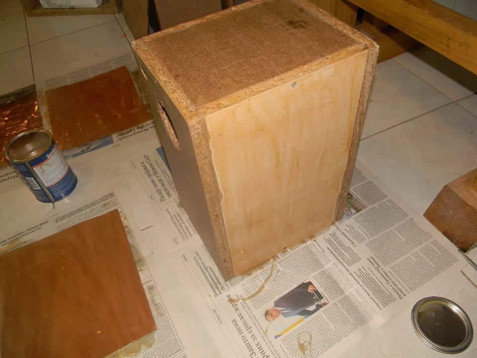

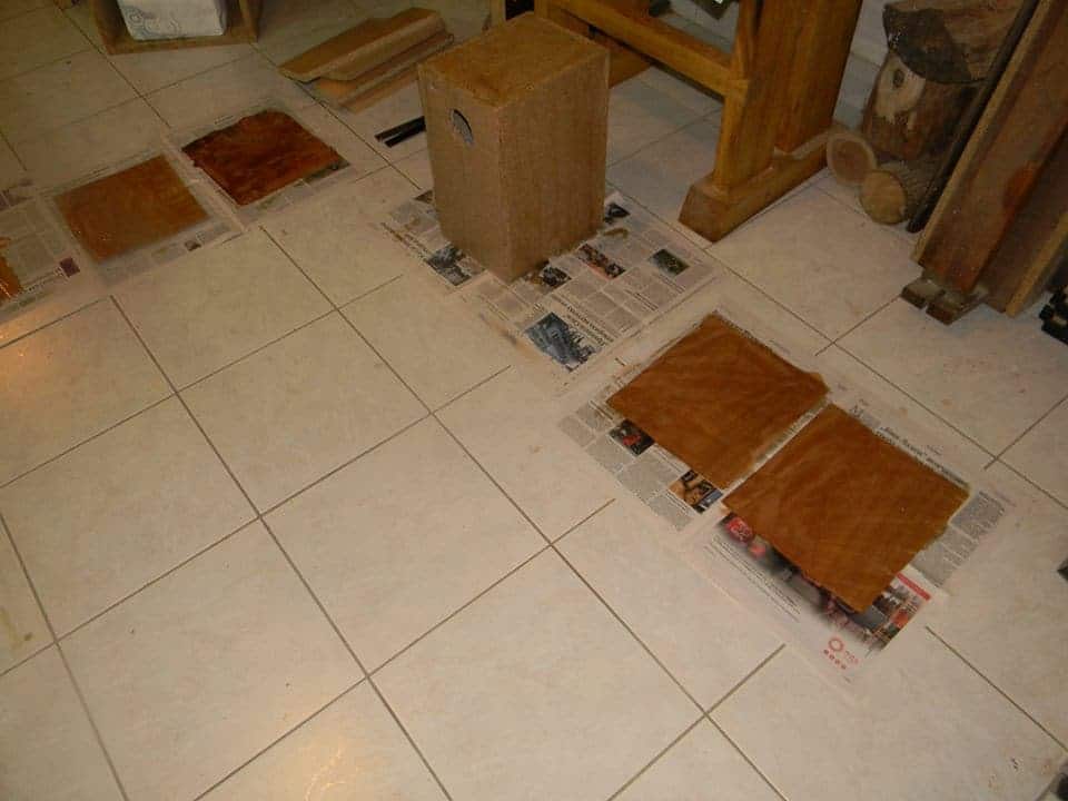

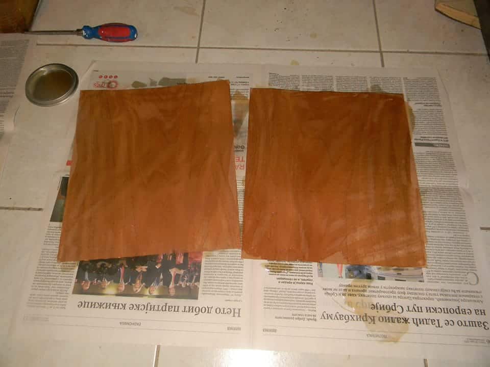

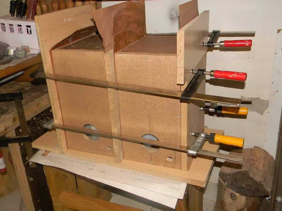

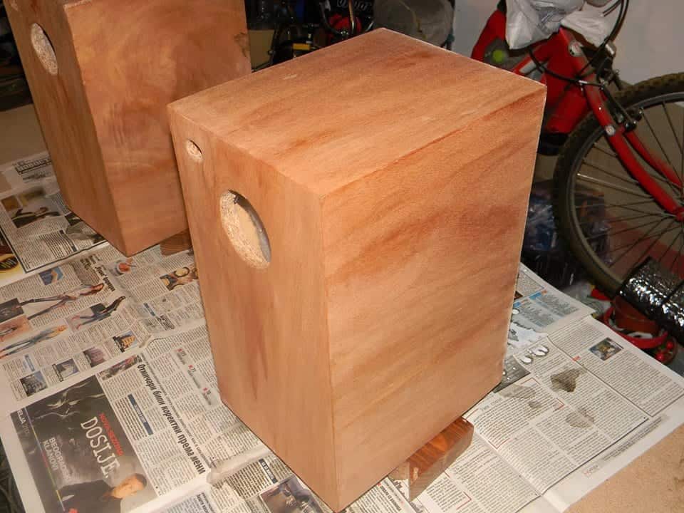

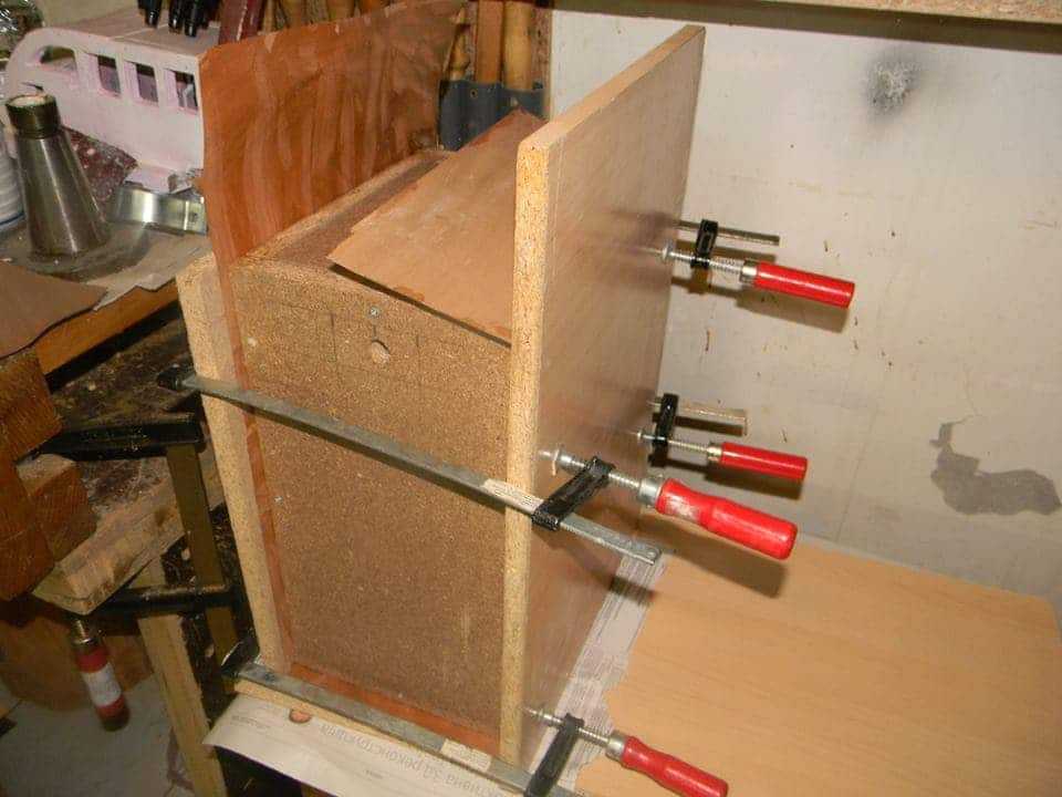

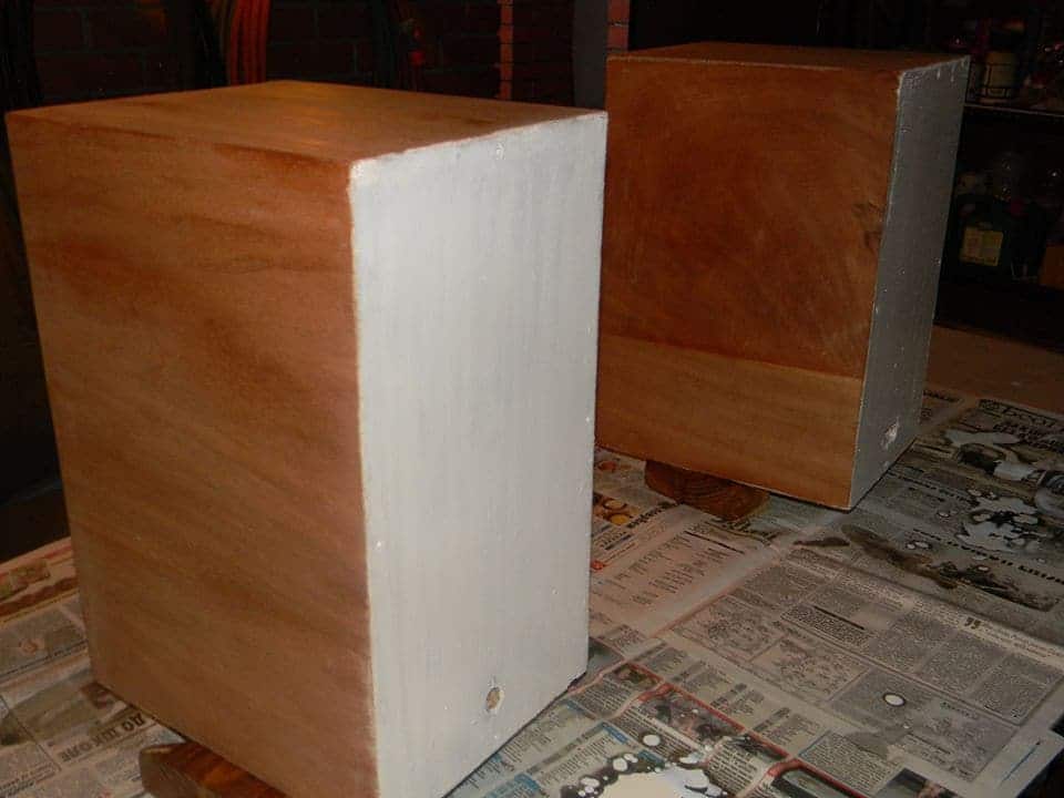

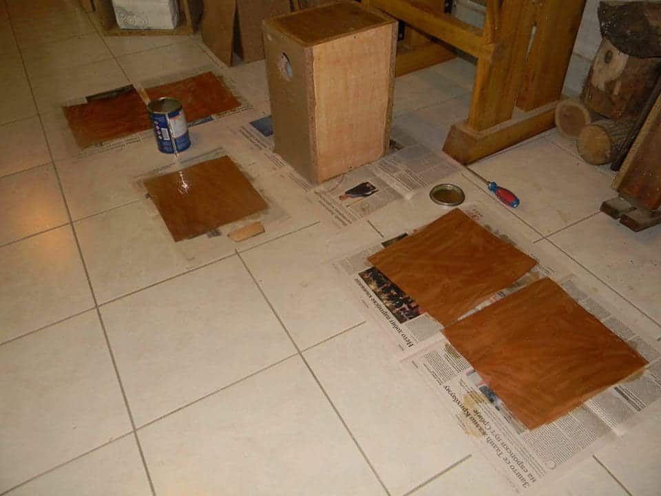

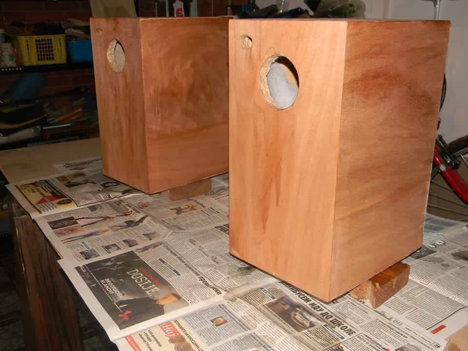

Slike furniranja orahovinom stranice obe kutije...prvo se povrsina pripremi tako sto se opali prajmer drvo fiksom ... posle susenja prajmera lepi se sintelanom furnir...

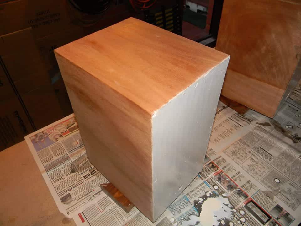

Farbanje ledja zvucnika i lakiranje furnirane povrsine...

Furnir je prefarban u crno uljanom farbom i smeteni nazad kod svog ponosnog vlasnika...

Vec sasvim normalno :dodo:. Inace malo sam merio ove nesrecne drajvere imaju opseg van kutije od 180 Hz do 14Khz. Kutija sa duplovecom zapreminom daje vecu jasnocu, detaljnost u basu i snizava bas na 80Hz visoki se naravno ne menjaju vec ako neko hoce doda se mali pici tonac.:robots000_2: srednji tonovi su bolji  i slusljivo je.:snoozer_11:

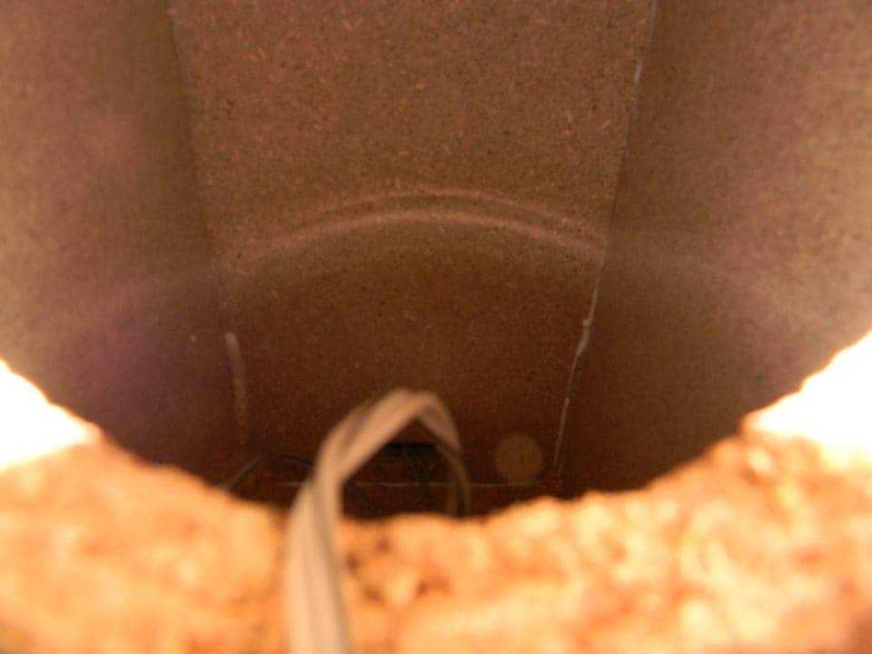

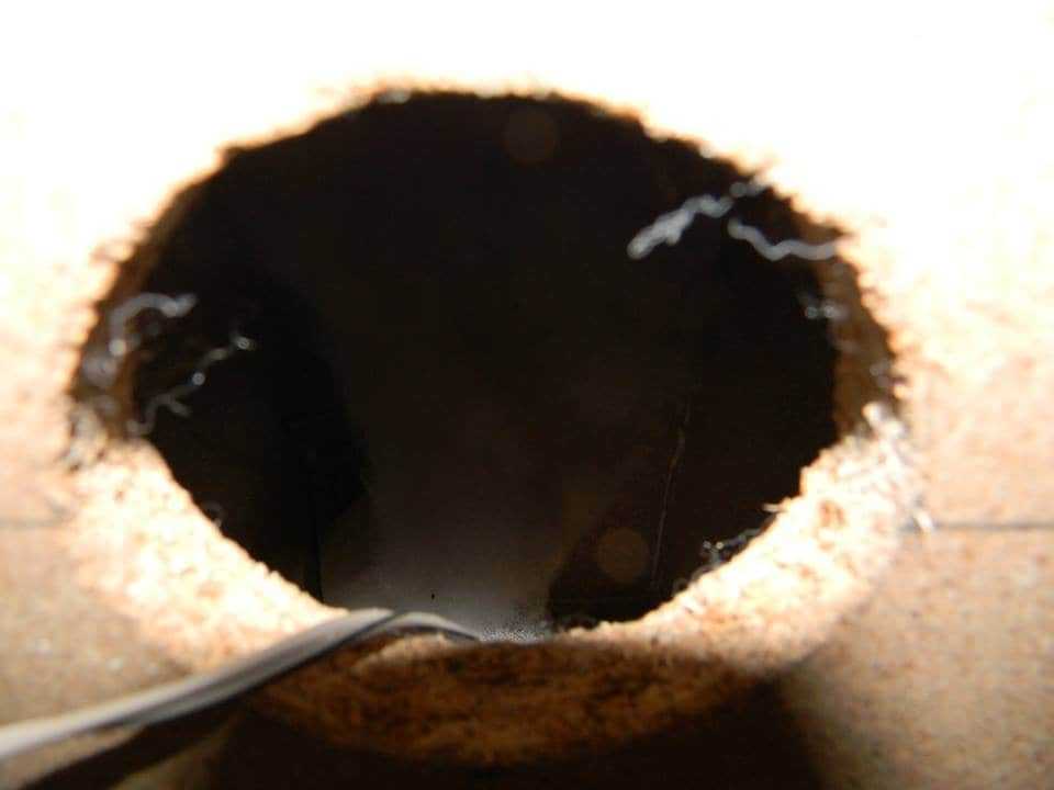

Taj mali zvucnik je jako plitak. otvori iza zvucnika su mali. Tako da debljina materijala kutije tu stvara jedan tunel cak i duzi nego sto je dubina drivra bez magneta. To odredjuje karakter zvuka. Vazduh prvo ulazi u tu cevastu komoru koja je jako mala pa tek onda u kabinet. Tu malu komoru bi trebalo eliminisati? Sada je jako nezgodno da se unutrasnje ivice rupe obore pod uglom ili kruzno. U prncipu rupu bi trebalo prosiriti a dribver montirati na tanju sper plocu ili neki tani metlni nosac pa tako montirati driver u kabinet?
Ovo vazi i za sve drivere dosta savremenih i diy kabineta ima isti problem - komora iza drivera zbog pogresno napravljene rupe, to se jasno vidi sa fotografija... :)
