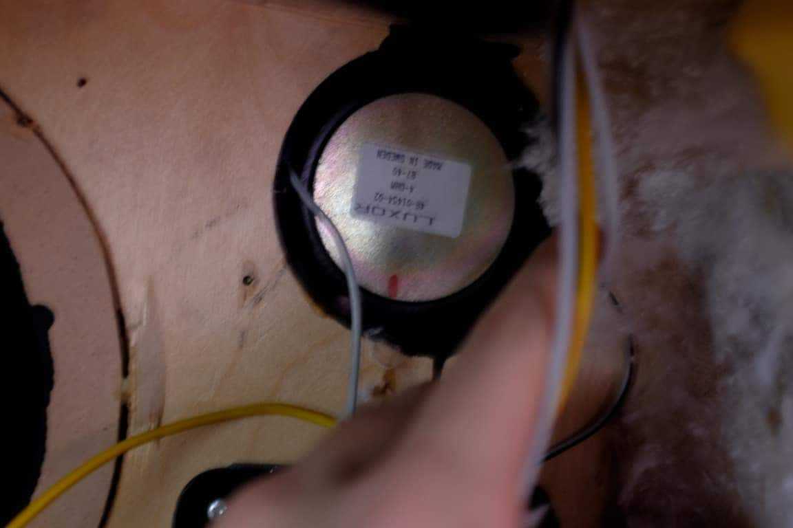

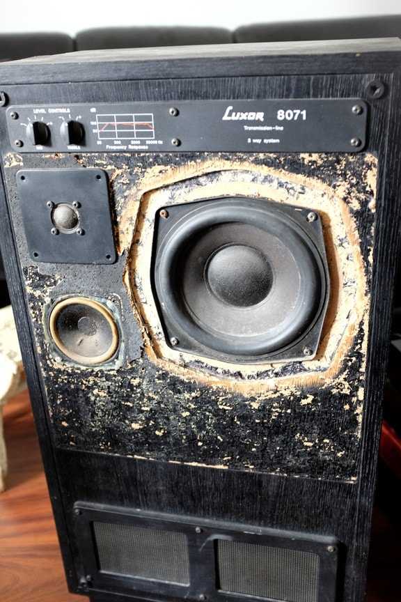

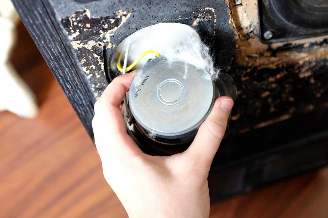

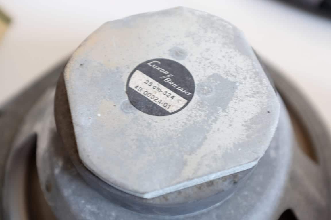

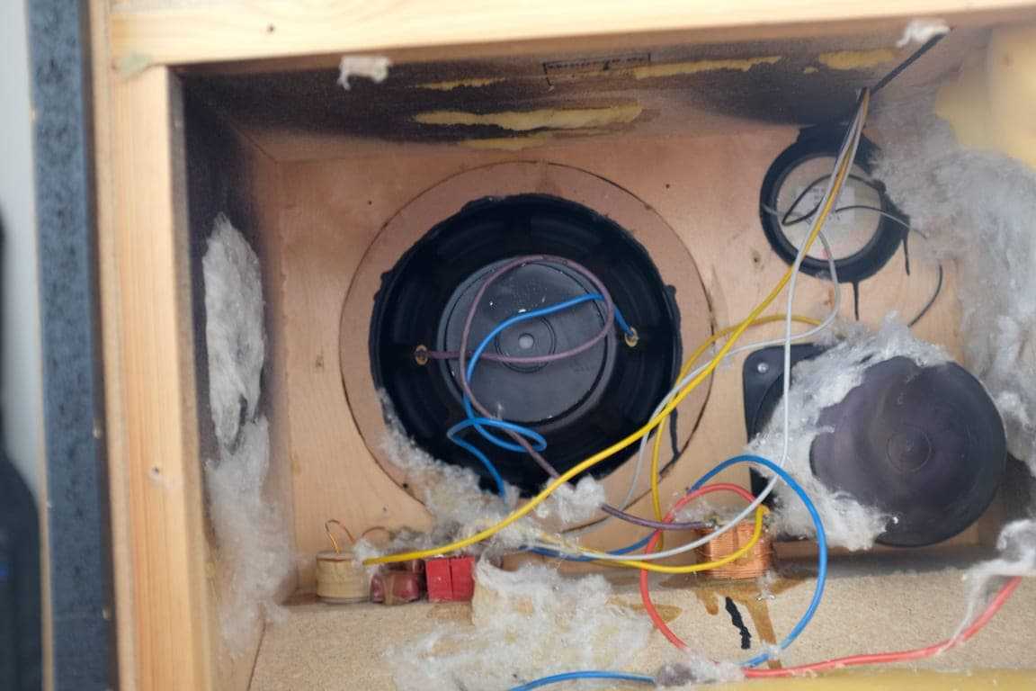

glajman Napisano Avgust 16, 2016 Share #1 Napisano Avgust 16, 2016 Pozdrav, Mali predgovor i istorijat kutija kod mene. Moj otac je pre 20tak godina kupio ove zvucne kutije. Prilikom nosenja na cetvrti sprat, ljudi koji su nosili naisli su na lep sundjerast osecaj u vidu vesanja i probusili ga prstima. Malo li je da kazem, da se mom tati to nije bas toliko dopalo. Ali dobro, sta da se radi. Hteo je da cuje te zvunike i tako je odneo kod nekog majstora (na Dedinju, valjda) da mu se samo zameni vesanje. Posle nekog vremena, covek mu kaze da je zavrsio i da moze da pokupi kutije. Majstor umesto samo da zameni vesanja, promenio skretnicu, srednjetonac i bas jedinicu. Izolovao je kutiju vatom i sundjerom, umesto mineralne vune koja se vec nalazila u zvucniku. Bas jedinicu koju je stavio, bila je 8" umesto originalnih 10". Da bi kompenzovao rupu, dodao je drveni umetak i preko cele prednje ploce zalepio je plutu. Ako su ga nosaci naceli, ovaj ga je dokusurio. "Dobra stvar", u svemu tome je da i dalje imam originalnu bas jedinicu (bez vesanja ), ali srednjetonac nemam. Covek ga nije vratio. Umesto njega je stavio neki na kome pise samo 50w max. Srednjetonac za Luxor 8071 je, Luxor Briljant 304 4oma. Tako da ako neko mozda ima, to bi bilo super! Zvucnik je posle toga svirao dosta vremena, ja sam bio mali i bilo mi je sve jedno kako svira. Mom ocu, verujem, nije bilo svejedno. Posle nekog vremena, polako ali sigurno, zvucnik se sve manje koristio i tako otisao u zaborav. Koristio se kao ukras, ili neka komoda. Moj otac je hteo da ga popravi, ali nikako da nadje vremena i volje. Tako dolazimo, do juce prekjuce kroz malo impulsivnosti, pokrenuo sam pitanje da ga popravljamo. Pokusao sam da nadjem sto vise o njemu i pronasao sliku koja bi trebalo da je njegova skretnica i video koj prikazuje kako je dampiran originalni zvunik. Lampice se pale, nada raste! Kao sto tema kaze, pokusacu da popravim/resturiram/dovedem u funkcionalno stanje sto blize originalnom zvucniku. Kozmetika iako bitna, trenutno mi je u drugom planu. Ako ne mogu da nadjem originalnu srednjetonsku jedinicu, zamenio bi je nekom drugom. To bi mozda povuklo menjanje originalne skretnice, sto bih voleo da izbegnem. Idealno bi bilo da mogu zameniti za zvucnik slicnim originalnom. Skretnicu bih napravio iz pocetka. Uzeo najjeftinije blok kondenzatore, zavojnicu sa sajta finnamotaj i mozda MOX otpornike jer nisu skupi. "Stekanje" na komponentima, je zato sto bih voleo da vidim da li ce sve to da proradi. Lako cu posle da dam malo vise para, ako treba. Ne znam da projektujem skretnicu, zato bih voleo da ostane originalna. Ovo je slika skretnice koju sam pronasao na jednom Svedskom sajtu. Stvari koje ne znam i za koje mi treba pomoc su: Koje unutrasnje ozicenje da koristim, a da se moze uzeti kod nas? Da li znate nekoga ko moze lepo da mi zalepi vesanje na bas jedinici? Video sam neke oglase na KP, ali ne znam ko to dobro radi. Ako je u Beogradu, to je jos bolje. Da li neko ima srednjetonac Luxor Briljant 304 od 4oma? Koja bi bila ok zamena za njega? U nastavku nekoliko slika, kako trenutno izgleda unutra i spolja. Spolja izgleda uzasno, jer sam krenuo vec da mu skidam plutu sa prednje maske i onaj umetak sto je "majstor", stavio. Od pozadi sam isto izvadio vecinu vate i sundjera. Hvala unapred i svaka pomoc je dobrodosla! Vladimir. Link to comment Podeli na ovim sajtovima More sharing options...
glajman Napisano Avgust 16, 2016 Autor Share #2 Napisano Avgust 16, 2016 Jos malo slika... Link to comment Podeli na ovim sajtovima More sharing options...
mrcelavi Napisano Avgust 16, 2016 Share #3 Napisano Avgust 16, 2016 Ovak, imaš u rukama pravi biser od kutija, koje će postideti mnogo skuplje, pod uslovom da ih dovedeš u prvobitno stanje. Uz to su i jako lepe kad se skockaju kako valja. Posao nije ni malo naivan ali je za uživanje. Moraš da nabaviš sve originalne delove a mogu se neći i te kako i daj nekom da ti odradi identičnu skretnicu. Sve ostalo pobacaj. Basove imaš, a kantova ima samo da ne odstupaju od fabričkih. Evo ti par linkova na kojima imaš slike gde se vidi i kakva vrsta ispune je pravljena i koliko je staviti. http://www.faktiskt.se/phpBB3/viewtopic.php?f=19&t=23994&sid=8f0811c8b334e576859575ba0111f8fa&start=30 http://www.hifisentralen.no/forumet/vintageavdelingen/41821-luxor-8071-transmissionline-ha-gtalare.html Zflazar and glajman je reagovao/la na ovo 2 Link to comment Podeli na ovim sajtovima More sharing options...
mrcelavi Napisano Avgust 16, 2016 Share #4 Napisano Avgust 16, 2016 Evo ga i tweeter original http://www.tradera.com/item/302387/262988571/luxor-briljant-ett-par-high-end-diskanter Link to comment Podeli na ovim sajtovima More sharing options...

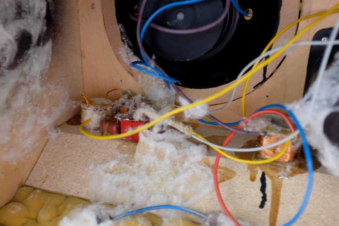

glajman Napisano Avgust 16, 2016 Autor Share #5 Napisano Avgust 16, 2016 Hvala na odgovoru. Pazicu da uradim dobar posao. Visokotonce imam originalne, samo srednjetonce nemam. Njih kada bih nasao bilo bi super. Video sam te linkove ranije, dok sam istrazivao o kutiji. Google translate je dosta pomogao :). Pronasao sam ovaj video na youtube-u, kako izgleda pozadi i kakva je ispuna unutra. Skretnicu bih radio originalnu, po semi u mom prvom postu. Koju sam pronasao u jednom od linkova koje ste postavili. Link to comment Podeli na ovim sajtovima More sharing options...
vladd Napisano Avgust 16, 2016 Share #6 Napisano Avgust 16, 2016 Neko je radio skretnicu na dasci, ovde na forumu, i izgleda odlicno. Moze se koristiti originalna sema, ali nije potrebna doticna stampa, koja je ionako za bipolarne kondove. Blok kondovi mogu da budu znacajno veci. Zflazar and glajman je reagovao/la na ovo 2 Link to comment Podeli na ovim sajtovima More sharing options...
glajman Napisano Avgust 16, 2016 Autor Share #7 Napisano Avgust 16, 2016 To to, tako sam mislio da uradim. Nisam mislio na stampanoj ploci da radim. Ali bih sa istim vrednostima radio. Link to comment Podeli na ovim sajtovima More sharing options...

glajman Napisano Avgust 18, 2016 Autor Share #10 Napisano Avgust 18, 2016 Mali update. U sustini sam isprazinio kutije, barem onaj deo koj je prepravljan i isekao sam onaj umetak na obe kutije. Dogovorio sam se za lepljenje vesanja na bas jedinice. Imam problem sa nalazenjem originalne srednjetonske jedinice, tako da cu mozda morati da stavim druge. Od izlepljene plute na prednjoj ploci, ostaju tragovi od lepka i mali komadici plute. Kako ovo najbolje da resim? Spahtlom sam skinuo sve vece delove, smirglom kada bih krenuo skinuo bih mozda previse furnira a nekim razredjivacem bih mozda odlepio furnir? Koj je dobar kit za ivericu? Malo bih da izravnam rupu od bas jedinice. Link to comment Podeli na ovim sajtovima More sharing options...
чика-Брка Napisano Avgust 18, 2016 Share #11 Napisano Avgust 18, 2016 vrlo pazljivo i obazrivo sa razredjivacem. probaj sa raznim smirglama polako. glajman je reagovao/la na ovo 1 Link to comment Podeli na ovim sajtovima More sharing options...
glajman Napisano Avgust 18, 2016 Autor Share #12 Napisano Avgust 18, 2016 Vazi, probacu sa nekom blazom smirglom. Link to comment Podeli na ovim sajtovima More sharing options...
vladd Napisano Avgust 18, 2016 Share #13 Napisano Avgust 18, 2016 Ima tu par detalja. Drvo kada se radi mora lagano, nema precica i brzih resenja..osim ako nemas neke mocne masine. Gituje se jeftin namestaj, a taj zvucnik to bas i nije. Znaci smirgla i popuna (jako)malih rupa lepkom ili lakom..da se ne bi desilo da git odleti pri svirci. Drugo, doticna iverica mora da ima sposobnost drzanja gita, da se ne kruni.. Nekada smo prednju-zadnju plocu farbali farbom za skolske table, da bude mat, sada je izbor znacajno veci. U krajnjoj liniji, lepak, stega i furnir... Zloupotrebi otvorenu kutiju da je ucvrstis vise i jace nego sto je fabricki rad, po ivicama-spojevima, koja greda popreko... Lagano i sa uzivanjem, nikakva nervoza vec cisto uzivanje u kreaciji.. glajman je reagovao/la na ovo 1 Link to comment Podeli na ovim sajtovima More sharing options...
glajman Napisano Avgust 18, 2016 Autor Share #14 Napisano Avgust 18, 2016 Kojim lepkom bih mogao onda da izravnam rupu za bas? Zeleo bih da rupu u koju jedinica upada, samo obradim da izgleda lepse. Nece se videti (ide jedinica preko i ide maska). Ali bas izgleda neugledno. Prednju plocu cu pokusati polako smirglom da dovedem u red. Ako ne, onda mozda krenem da razmisljam o ponovnom furniranju. Nikada nisam stavljao furnir, a procitao sam da nije toliko lako. Izazov prihvatam, ali do tada smirgla :). Link to comment Podeli na ovim sajtovima More sharing options...

mrcelavi Napisano Avgust 19, 2016 Share #19 Napisano Avgust 19, 2016 Obzirom na stanje prednje ploče, čisto sumnjam da ćeš šmirglanjem da spaseš furnir, izgubićeš jako puno vremena sa nezvesnim rezultatom. Furniranje nije veliki bauk ako si strpljiv i pažljiv, tutorijali postoje na sve strane google, youtube. Šta je dobro u tvojoj situaciji, dobro je što je furnir crne boje tako da neće biti razlike u boji teksturi i td. Ja bih to dobro mašinski obrusio, poravnao tj. pripremio podlogu za furniranje, nabaviš dobar lepak za tu namenu. Ono što je jako bitno kod furniranja je da sve listove prvo na stolu poređaš da složiš teksturu i godove zatim ih spojiš stegneš sa dve letve tako da samo 1 mm strče ivice iznad letvi i brusiš da svi listovi imaju istovetne ivice kako bi se poklapale u spajanju. Papirna trak da se listovi spoje, namažeš lepak na furnir i kutiju i polako spuštaš da se ne prave vazdušni mehuri. Opušteno bez straha jer se sve da popraviti. Ako si hrabar i kreneš cele kutije da furniraš u prirodnu boju drveta, dobićeš prelepe kutije. glajman je reagovao/la na ovo 1 Link to comment Podeli na ovim sajtovima More sharing options...
glajman Napisano Avgust 19, 2016 Autor Share #20 Napisano Avgust 19, 2016 Pala mi je i ta ideja na pamet. Citao sam temu o furniranju na ovom forumu i bila je dosta ohrabrujuca :). Posebno onaj pdf, gde covek furnira JBL kutije. Definitvno cu i to da istrazim. Video sam da i neke firme usluzno spajaju furnir, tako da je na meni onda 'samo', da ga zalepim kako treba. Link to comment Podeli na ovim sajtovima More sharing options...
