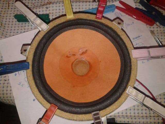

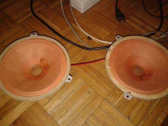

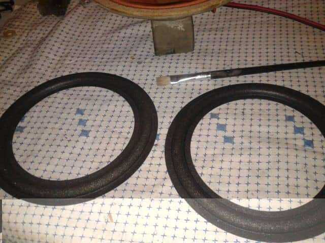

чика-Брка Napisano Jul 27, 2016 #1 Napisano Jul 27, 2016 u tange-frange dodjoh u posed ovih zvucnika. dopala mi se boja membrane a i alnico je. vesanje, ako se tako moze nazvati je bilo mestimicno naprslo. dal zbog starosti dal zbog nestrucnog lagerovanja, bem li ga. probao ih na SET-u rade fino, probao na germanijumu, rade fino. naprsline na tzv. vesanju (harmonici) su me nervirale a i vizuelno je ruzno. zbog toga sam resio da stavim sundjerasto, ali ne kao iz radnje po default-u vec ultra mekano. montiranje sundjerastog vesanja je bilo do zla boga tesko, jer su membrane malo lelujave, znoj me oblivao ali sam uspeo. begalo tamo-vamo, vamo-tamo ... dihtung je bio od pomoci, kao i stipaljke, jer su relativno fiksirali spoljni deo vesanja, koje je begalo jer je ultra mekano. uh. na slici se ne vidi lepo, inace je invertno. sad su zvucnici bar malo lepsi, a dal bolje sviraju - cucu preko dana. gore nece sigurno. kad sam ih pustio onako original, odusevila me njihova enormna efikasnost. zvuk je fin, basa ima tankog, ali ga ima. jos samo kolega Sloba da svrati sa svojim najnovijim low power ampom da malo poslusamo madjarske orange green cone. zvucnici ce najverovatnije u tqwt, a amplifikacija ce biti 2-3 W max. mozda svetleca, a mozda i ne. zbotic, mrcelavi and Dual je reagovao/la na ovo 3
