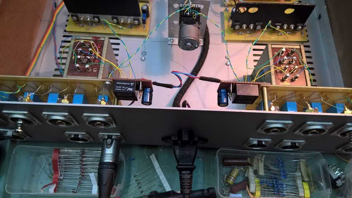

Zen Mod Napisano Oktobar 27, 2016 #253 Napisano Oktobar 27, 2016 mda postavka finalizacije emulacija uslova kod Wolija ninja, black coffe, Woland and 1 član je reagovao/la na ovo 4

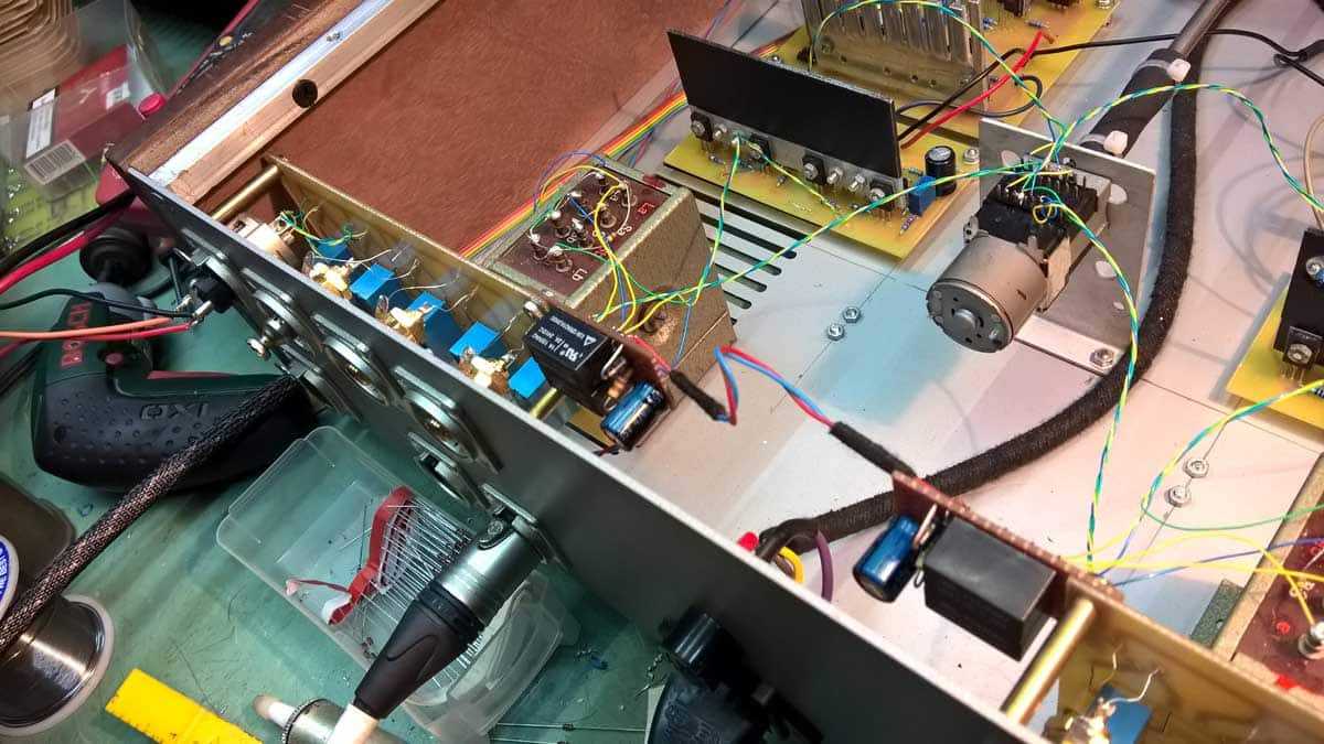

Trotter Napisano Oktobar 27, 2016 #254 Napisano Oktobar 27, 2016 Paklo drine ispod trafojcica i šoljica kafe oko potenciometra zbog anti radijacije i onda sve to u kuciste od ta pećnice? ?

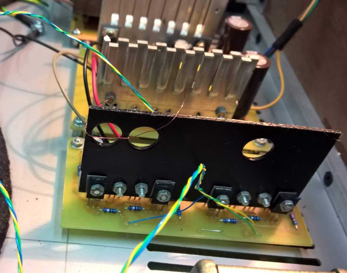

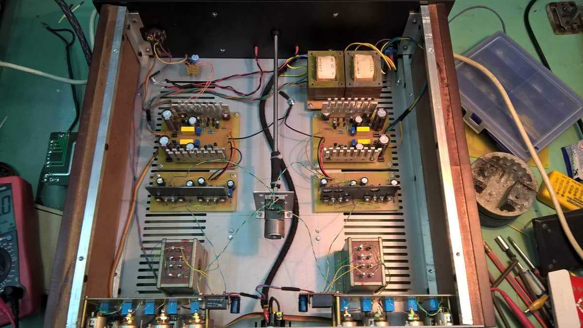

Zen Mod Napisano Oktobar 27, 2016 #255 Napisano Oktobar 27, 2016 raskuštrane kuštrovine ; promenio mrezni trafo u mrezne trafoe resena postavka da u modu SE in/Bal out nema 12db , nego 6db gain , kao sto je native u Bal in/Bal out modu promenio ulazne pcbs , stavljene normalne koje rade mute neaktivnih ulaza (da nema presluha) reseno da , pri prelazu iz SE ulaza u Bal ulaze nema puk!! naravoucenije za ubuduce - uvek proveriti da prodavac nije uvalio brake/before/make preklopnik , umesto normalnog i podrazumevanog make/before/brake ta sitna sitnica me kostala 3 dana zajebavancije , otkud i kako PUK!! , kad nema nikakve logike ...... sabralo se nekoliko faktora , a jedan uporno nevidljiv ...... Good Gemini shunt reg prosao sve testove , Diamond Buffer by ZM prosao sve testove ...... nemasumanemabrumaasviradazivcoveknepoveruje Zflazar, ninja, Woland and 3 ostalih je reagovao/la na ovo 6
Woland Napisano Oktobar 27, 2016 Autor #256 Napisano Oktobar 27, 2016 30 minutes ago, Zen Mod said: mda postavka finalizacije emulacija uslova kod Wolija 17 minutes ago, Zen Mod said: raskuštrane kuštrovine ; promenio mrezni trafo u mrezne trafoe resena postavka da u modu SE in/Bal out nema 12db , nego 6db gain , kao sto je native u Bal in/Bal out modu promenio ulazne pcbs , stavljene normalne koje rade mute neaktivnih ulaza (da nema presluha) reseno da , pri prelazu iz SE ulaza u Bal ulaze nema puk!! naravoucenije za ubuduce - uvek proveriti da prodavac nije uvalio brake/before/make preklopnik , umesto normalnog i podrazumevanog make/before/brake ta sitna sitnica me kostala 3 dana zajebavancije , otkud i kako PUK!! , kad nema nikakve logike ...... sabralo se nekoliko faktora , a jedan uporno nevidljiv ...... Good Gemini shunt reg prosao sve testove , Diamond Buffer by ZM prosao sve testove ...... nemasumanemabrumaasviradazivcoveknepoveruje ijaaaaoj isuse kak je swadak nema brum, nema puk, ne se preslušaje, a nema ni logike.. izgleda je svarno gotovo jooj, gde će mi biti kraj.. a zima još ni počela nije.. ixxx a Woland-Potemkinovo seoce ti je prva liga
Zen Mod Napisano Oktobar 27, 2016 #258 Napisano Oktobar 27, 2016 2 hours ago, Woland said: ..... a Woland-Potemkinovo seoce ti je prva liga a jos kad na godinu zamenimo (skoro) kompljet iznutrice sa novima ..... i izbacimo taj(sve) ruzni pot ......

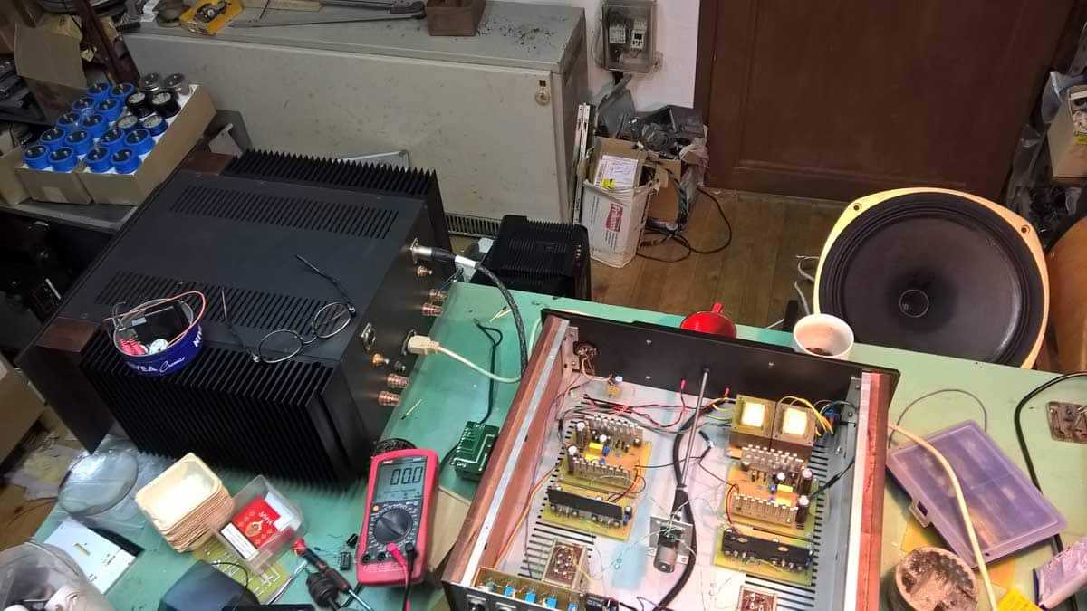

black coffe Napisano Oktobar 28, 2016 #260 Napisano Oktobar 28, 2016 13 hours ago, Zen Mod said: mda postavka finalizacije emulacija uslova kod Wolija Organizirani "nered" ? , pepeljara od čela klipa ?
ninja Napisano Oktobar 28, 2016 #261 Napisano Oktobar 28, 2016 Meni je najbolji onaj zvucnik "saptac"
Woland Napisano Oktobar 28, 2016 Autor #262 Napisano Oktobar 28, 2016 ahm.. Tannoy DC whisperer.. to svaka poštena kuća mora da ima
Zen Mod Napisano Oktobar 28, 2016 #263 Napisano Oktobar 28, 2016 a jok ZM is Tann Whisperer ......... srecom pa ovi moji manje ujedaju od Cezarovih Coffee - yes , od klipa ......... mislim da je ili od Zetora ili od Belorusa , ali nisam skroz siguran to je valjda jedna od prvih stvari koje sam u zivotu obradio na strugu , pre nepune 3 decenije
