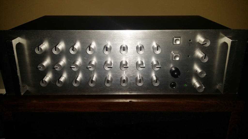

Okibokis Napisano Maj 21, 2016 Autor Share #89 Napisano Maj 21, 2016 Zahvaljujuci nasem drugaru ab-Co-axial-u dobio sam parametricki EQ iz 70-ih.Prvo sam mu uspesno obrisao sve oznake,tako da jedva po slikama mogu da se snadjem,pa ce ici osvezavanje.Medjutim linearni zvuk vrlo tesko ili skoro nikako ne mogu da dobijem na uvo,vec samo mikrofonom,ali zvuk koji se meni licno svidja i prija mogu.Malo je cudno postavljen raspored potova po kanalu,ali snaci cu se.Uglavnom Gain i Q-factor treba za neko bazicno podesavanje da budu na 12 sati,a frekvencija je vec veliki problem.Za sad ja to ne mogu da uradim,ali eksperimentisacu,pa koliko uspem.Inace s leva na desno bi bilo po dva reda na dole Bas-srednji-srednji-visoki.S tim sto ovaj prvi srednji set takodje moze da daje dobar deo bas podrucja.Hteo sam igre bez granica?Dobio sam igre bez granica.Verovatno DSP uredjaj radi dosta toga mnogo lakse,ali je mene interesovala bas ovakva starinska sprava. Bose and grone je reagovao/la na ovo 2 Link to comment Podeli na ovim sajtovima More sharing options...

damic Napisano Maj 21, 2016 Share #91 Napisano Maj 21, 2016 Dynax preamp-EQ, interesantno, bas me interesuje koliko je transparentan. Najbolje je raditi merenja mikrofonom sa mesta slusanja. Nema potrebe da tezis za linearnim zvukom, poznato je da linearno zvuci uvek lose. Proguglaj malo: target, house ili room curve, to se dosta radi zadnjih par godina. Generalni izgled je blago opadajuca kriva, razlika izmedju 20Hz i 20Khz iznosi bar 10dB pa i vise. Najveca igranka je sa basom gde se rade korekcije do nekih 150Hz. Na 30Hz je recimo +6,5dB a na 150Hz na nuli. E, sad od oblika tog dela krive zavisi kakav ce biti bas. Pomenutih 30Hz su najcesce mislena imenica za klasicne sisteme, ali moze se taj deo pomeriti i na 50Hz. Do nekih 4KHz odziv moze biti relativno linearan a dalje sledi lagani pad, svaka oktava oko 1dB. Ponavljam, sve ovo vazi samo za snimanja sa mesta slusanja. Link to comment Podeli na ovim sajtovima More sharing options...
Okibokis Napisano Maj 21, 2016 Autor Share #92 Napisano Maj 21, 2016 Njegov zvuk je sada mutan i mekan,lici na stare risivere iy 70-ih.Ne mogu nista da pricam dok se ne uradi refresh,jer je izgleda dugo stajao ,a nije radio.Ja sam ga pogresno stelovao ne znajuci da mu je raspored po kanalu u obliku slova Г za levi i J za desni kanal i tako po parovima,tako da nisam ni znao sta stelujem.Sad ce da mi izrastu usi kao kod Miki Mausa,jer ovo na uvce treba bas da se covek koncentrise.Nije to samo puko pojacavanje basa i visokog. grone and Bose je reagovao/la na ovo 2 Link to comment Podeli na ovim sajtovima More sharing options...
damic Napisano Maj 21, 2016 Share #93 Napisano Maj 21, 2016 imas na netu nekoliko fotografija pa probaj da uvelicas i skines komande. Ne valja ako muti, al moze da posluzi za zanimaciju i sticanje prakse. Doduse videces, ako ga osvezis. Link to comment Podeli na ovim sajtovima More sharing options...
Okibokis Napisano Maj 21, 2016 Autor Share #94 Napisano Maj 21, 2016 Juce sam bio kod drugara,pa mi je desifrovao sta je sta..Nego da krenem prvo sa kondovima,a i ostalo moze napolje,mislim na otpornike i to sitno . Bose and grone je reagovao/la na ovo 2 Link to comment Podeli na ovim sajtovima More sharing options...
