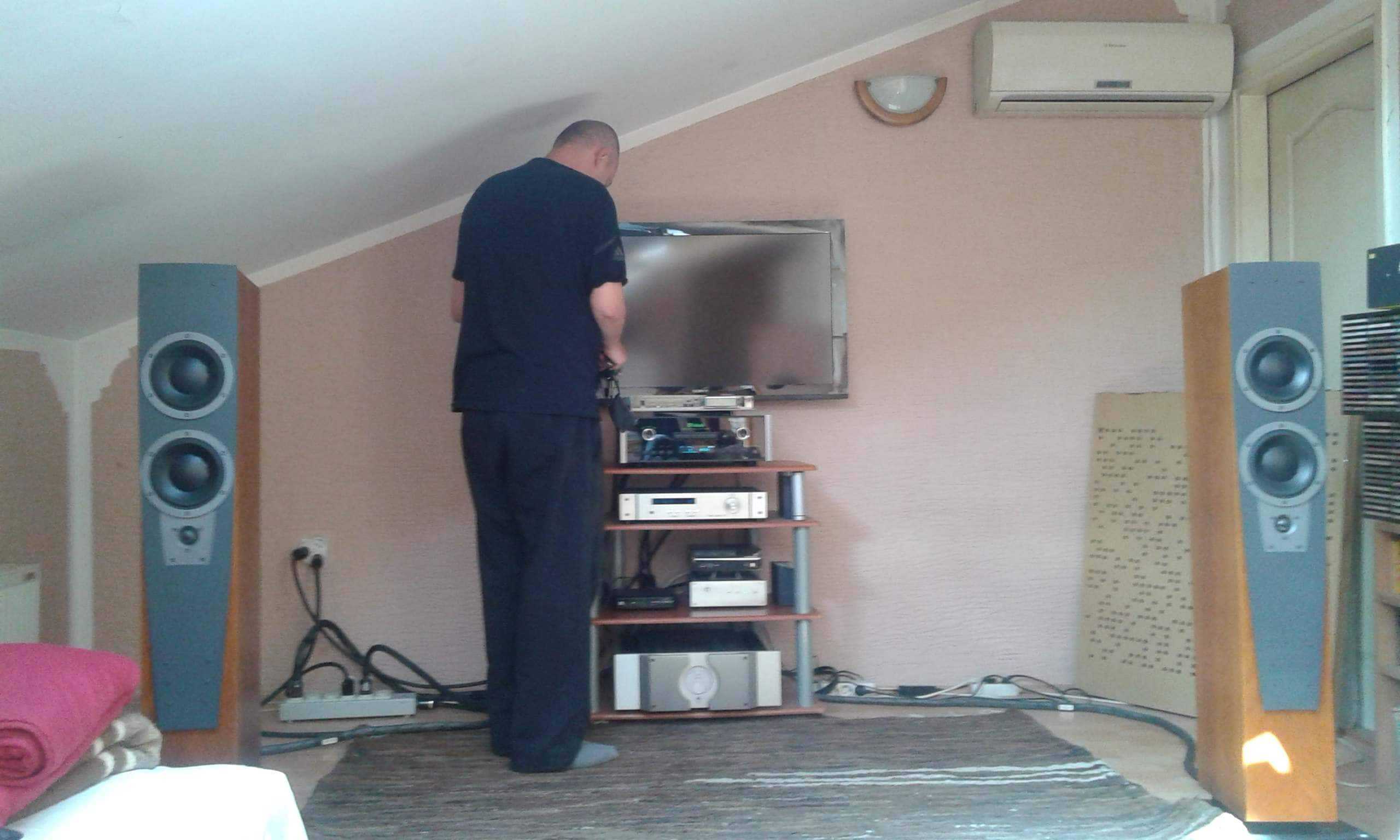

shonne Napisano April 18, 2018 Autor #134 Napisano April 18, 2018 nisam slusao sistem 15 dana, neke obaveze. Dosao kuci, prikljucio... dinamican do bola na RCA, neutralan skroz, cini mi se i detaljan...bar za ovih pola sata sto primetio.
shonne Napisano April 18, 2018 Autor #135 Napisano April 18, 2018 kolko uopste on moze da bude detaljan, sve mi je nekako jasnije. Mami mi osmeh

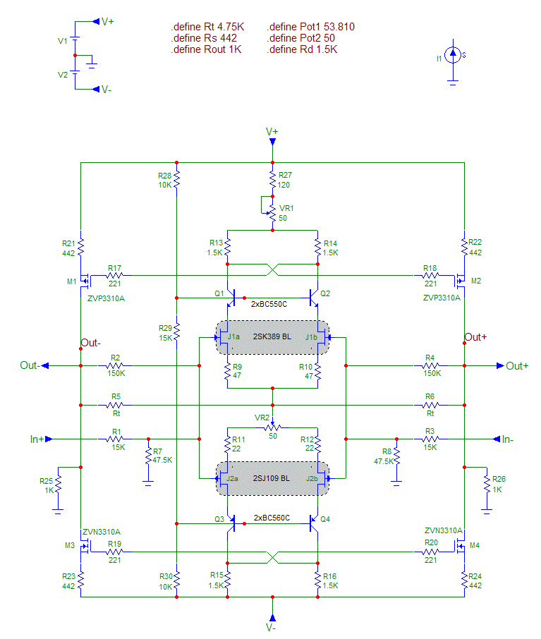

shonne Napisano Maj 2, 2018 Autor #141 Napisano Maj 2, 2018 Mnog malo vreme sam ja to slusao, jednu noc kod mene i danas 2-3 sata. Dve razlicite koncepcije,...sa jedne strane UGS BJT current mirror, sa druge najverovatnije UGS kaskodirani mosfet...Ujedno i razlicito se cuje. Jos ne mogu nekakav zakljucak. Na drugi talas cu da pisem o zvuku. Uskoro ce da se skutija, malo 'razgazi' pa drug test, kako ja hocu. Na drugu verziju ovog prempa su koristili Muse chip, stim sto pored original modula UGS dodavali i buffer. Moram da skontam zasto
Aleks Napisano Maj 2, 2018 #142 Napisano Maj 2, 2018 Bre, kolko sam skontao ima dve verzije? Tvoja je ova druga sa ZTX u izlazu? Ta pločica je izvedena modularno, pa uradi drugu PCB sa mosfetima, pa probaj? Samo skineš/zameniš.
shonne Napisano Maj 2, 2018 Autor #143 Napisano Maj 2, 2018 Ne...Mislio sam danasnje razlike u zvuku. Pass x2,5 je kaskodiran mosfet a ovo sto ja radio mirror bjt...E sad Alex, ovo sto ja radio, ima dve verzije implementacije. UGS moduli su isto. Kod mene je relej atenuacija a onda su se setili da to izbace i ubace MUSE chip. Ta verzija pored ugs modula ima i modul bafer...
shonne Napisano Maj 2, 2018 Autor #145 Napisano Maj 2, 2018 Daj semu [emoji14]Malo cu da slusam i vidim da li cu na izlaz da stavljam bafer. Javljam sta cujem ovih dana
Aleks Napisano Maj 2, 2018 #146 Napisano Maj 2, 2018 Ma ja ne razumem šta će ti BJT u izlazu, ti ZTX? Zna se šta je UGS, i on je samo jedan, i nema bipolarce u izlazu. Sada mi je jasno šta sam slušao danas. Napravi ovu verziju i ubodi umesto BJT verzije: 53 minutes ago, Alexx said: PCB nacrt za ovo ima u onoj dokumentaciji? Ako nema će ti nacrtam začas
Zen Mod Napisano Maj 2, 2018 #147 Napisano Maj 2, 2018 ako izgledas datasheet muse-a onda vidis gde i zasto treba buffer a gde bi ti stavljao buffer - na koju iteraciju preampa ? Alexx - CM sa bjt je Frenchy iteracija - Chef Du Gaar je to radio sa ortacima
shonne Napisano Maj 2, 2018 Autor #148 Napisano Maj 2, 2018 Znaci bafer je vezan samo za Muse chip? Ne znam nista za taj Muse, nisam citao...
Zen Mod Napisano Maj 2, 2018 #149 Napisano Maj 2, 2018 vidi , ako taj UGS stage moze da gura OS ampa (kad je u sklopu) , sto bi mu trebao buffer da gura kabel i amp ? u tvojoj konstelaciji , ili izmeri ili prosimuliraj Rout ...... pa ces videti da ti ne treba
Aleks Napisano Maj 2, 2018 #150 Napisano Maj 2, 2018 17 minutes ago, Zen Mod said: Alexx - CM sa bjt je Frenchy iteracija - Chef Du Gaar je to radio sa ortacima Ma jasno mi je to - da je u pitanju neki francuski UGS iteration - ali ja mu rekoh da proba i mosfet u izlazu. E sad što? 1. Što reče zocky danas u jednom trenutku, devil is in the details... 2. Nešto me ne greje ideja te BJT iteracije..... baš mi je tako zvučala u odnosu na X2.5 - kao BJT iteracija. Neobavezno za tip tranzistora, možda i implementacija (iteracija) nije ok, a možda je i ona ok a baš je do tipa tranzistora, na toj poziciji. Na šta najviše tipujem.

shonne Napisano Maj 3, 2018 Autor #152 Napisano Maj 3, 2018 Ma kakvo menjanje, da stavljam mosfet i da probam. Nikada nije bilo da to bude isto sa necim, vec kako se pokaze. Da li sam zadovoljan, yessss.Sad jos da ukapiram tj naucim, ugs modul, znaci line deo pa atenuacija...Da li ta izlazna impedansa prilikom svake promene je razlicita na atenuaciji, i da li je potreban output buffer. Kad to skontam sta i kako to je finito. Spremi se ti Alex da one moje zvrljotine u Corel oivcis, pa da ja lepo saljem da se radi na cnc i skutijam ovo cudo. Pa... burn babe burn
shonne Napisano Maj 3, 2018 Autor #154 Napisano Maj 3, 2018 Ali u ovom slucaju na plocici je radjeno tako da ide ugs modul pa atenuacija. Zato se ja kopkam za buffer.
