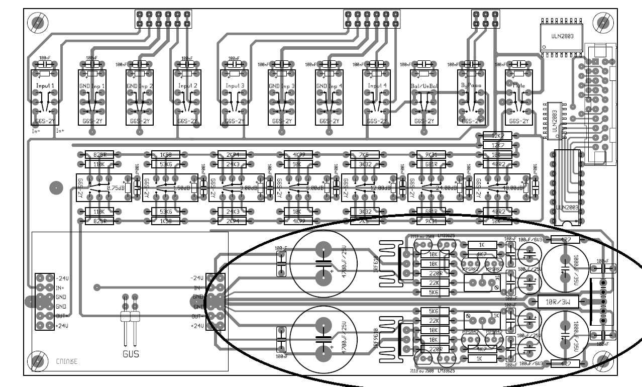

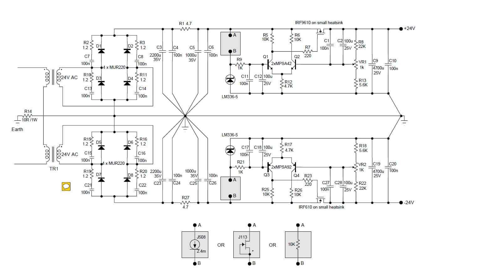

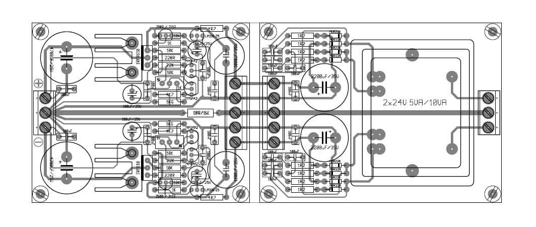

shonne Napisano Januar 17, 2018 Autor #48 Napisano Januar 17, 2018 imam visa plocice napravljene za ovo napajanje. Da li njega mogu da iskoristim za manje napone od 24V?
Zen Mod Napisano Januar 17, 2018 #49 Napisano Januar 17, 2018 mozes , ali bih za napon manji od recimo 18V vec poveo racuna o korekcijama otpornika C2 i C28 su mi , onako ...... za izbaciti gde mu pamet bese ? bez potpune simulacije ne kontam sa potpunom sigurnoscu , da nije spasavao faznu k-ku , al' to je najgore mesto da je tu spasava
shonne Napisano Januar 17, 2018 Autor #50 Napisano Januar 17, 2018 gde mu pamet bese...ako pitas odakle, iz onog foldera od francuza, napajanje za UGS...posebna plocica odvojeno od ostatka, znaci free.. ovako izgleda all inclusive sa jednim kanalo, integrisano...

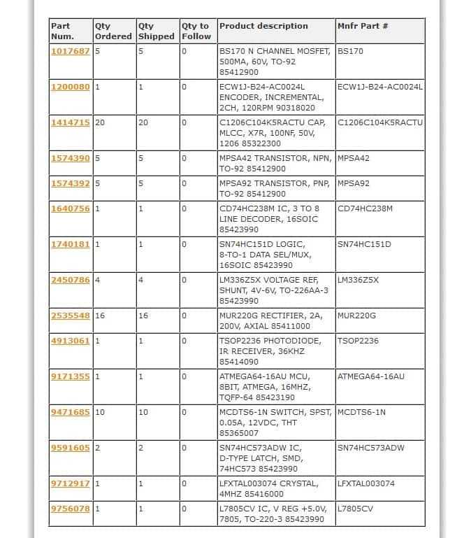

shonne Napisano Januar 18, 2018 Autor #51 Napisano Januar 18, 2018 uparivanje otpornika "leve" vrednosti za atenuaciju...pa sad, najveci fanatici su u Aleksinac porudzbina u MG sa 40 stavke, ha...jos jedan Farnell sa low esr kondenzatorima i svi delovi su tu...

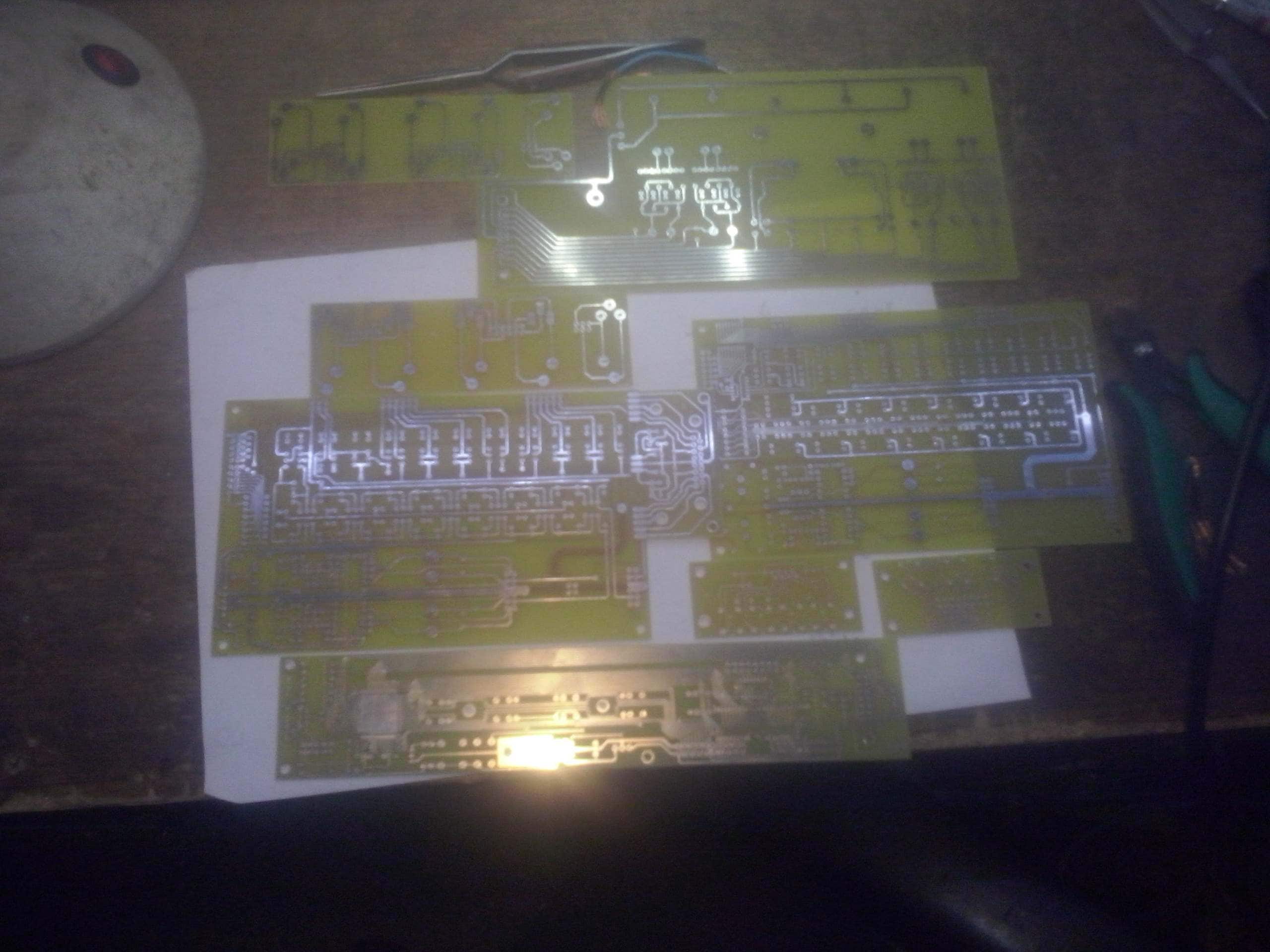

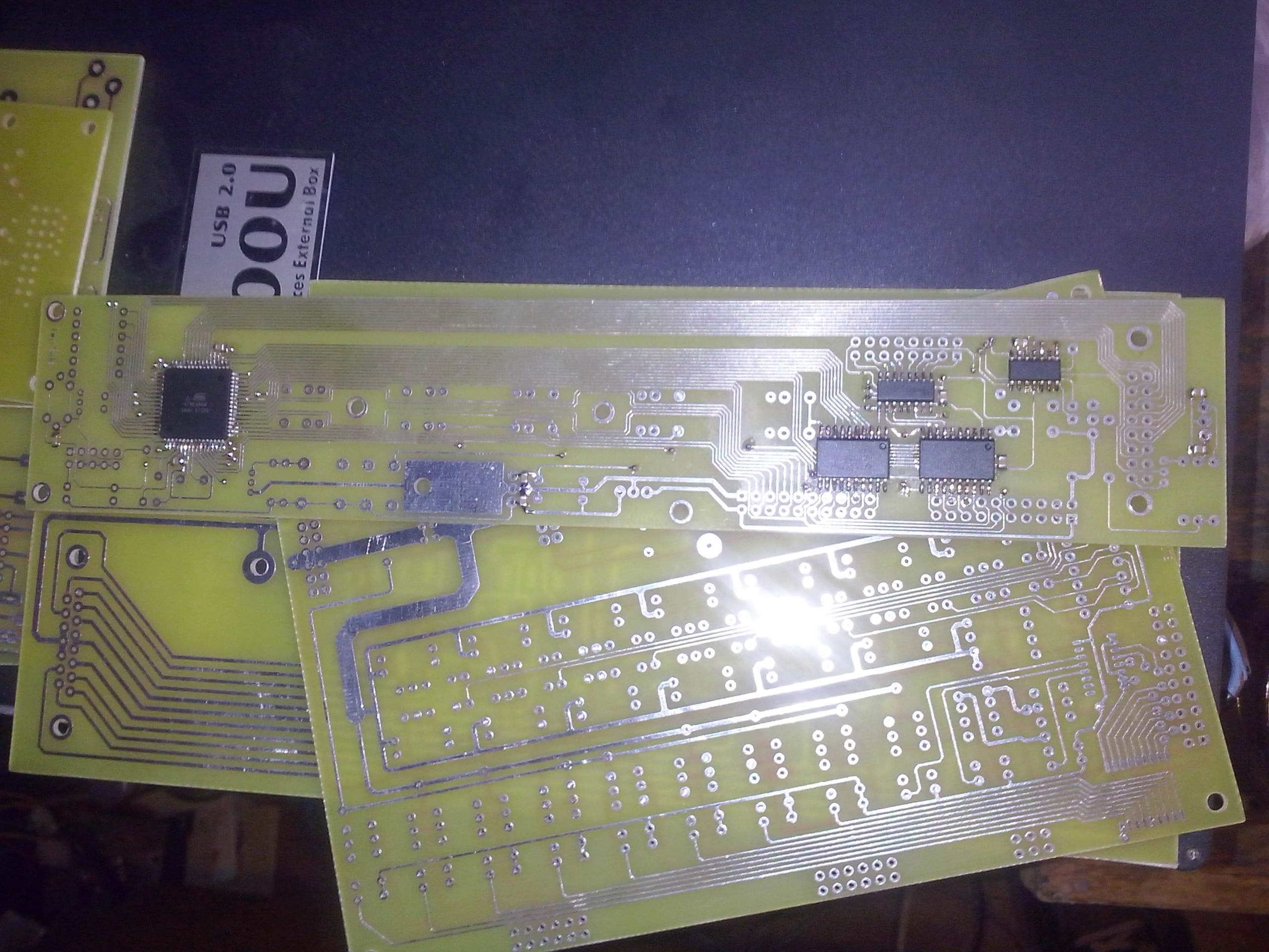

shonne Napisano Januar 22, 2018 Autor #52 Napisano Januar 22, 2018 Mora cu dobro da razmislim, zasto ja uvek radim neke stvari sto niko drugi pametan ne radi. Elem, kad sam se odlucio za ovaj projekat, prvo su mi u glavi bili releji i display, misleci njihova nabavka sve zavrsava. Gledao one fajlove sto mi Zen dao, ljudi radili plocice, obicne bez metariziranih rupa. Da, radili su samo sto uc kontroler niko pametan nije radio bez metaliziranih rupa. Samo Nenad. Sva sreca imam MAJSTORA Zocky-a pored sebe tako da je za sad sve islo kako treba. Hvala. Beli_Ninja and Aleks je reagovao/la na ovo 2

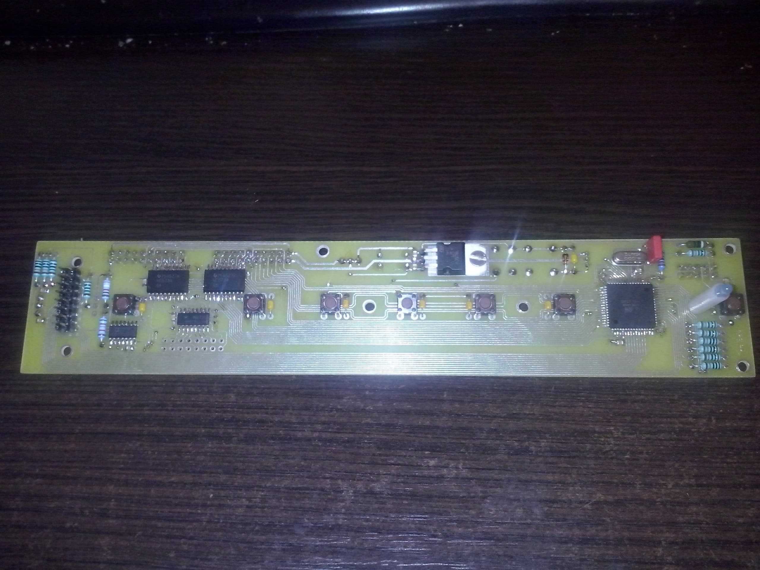

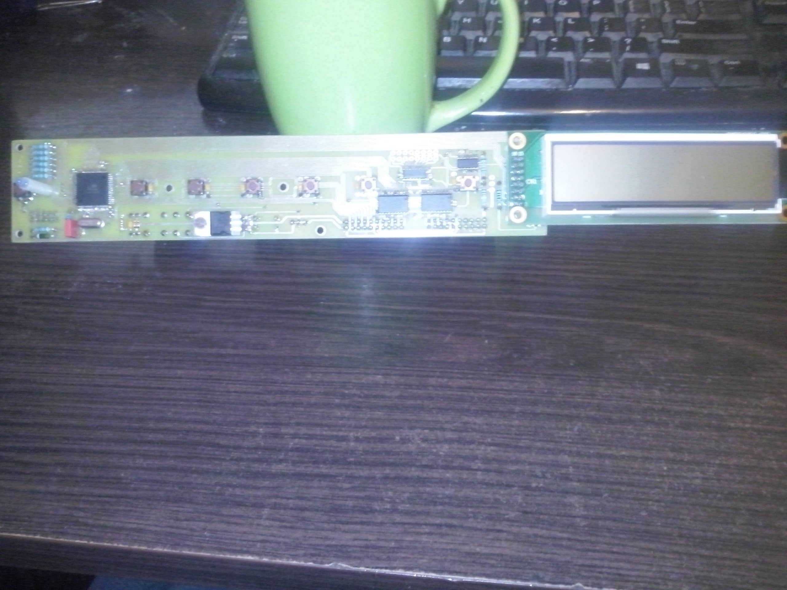

shonne Napisano Januar 27, 2018 Autor #58 Napisano Januar 27, 2018 Malo se radilo. Aleks je reagovao/la na ovo 1

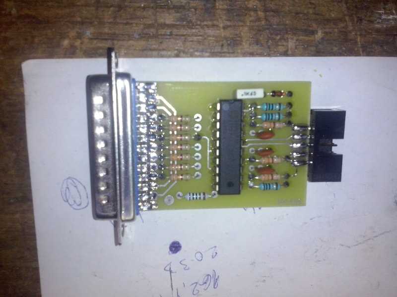

Aleks Napisano Januar 27, 2018 #59 Napisano Januar 27, 2018 28 minutes ago, shonne said: Malo se radilo. Jel ovo samo programator, ili ostaje posle kao deo preampa?
shonne Napisano Januar 27, 2018 Autor #60 Napisano Januar 27, 2018 programator samo, ne ostaje deo preampa http://www.lancos.com/prog.html
Aleks Napisano Januar 27, 2018 #61 Napisano Januar 27, 2018 Dobro, da znam gde da se ogrebem ako zakačim neki Atmel projekat Ako ikad budeš radio sa Pic microchip imaš kod mene PicKit2
shonne Napisano Januar 27, 2018 Autor #63 Napisano Januar 27, 2018 43 minutes ago, Alexx said: Dobro, da znam gde da se ogrebem ako zakačim neki Atmel projekat Ako ikad budeš radio sa Pic microchip imaš kod mene PicKit2 sad imamo i kabli, da znas

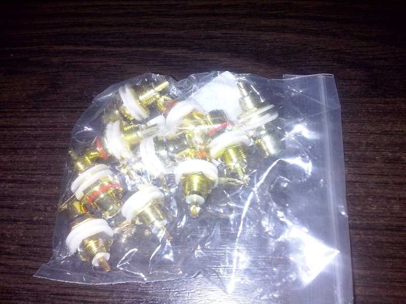

shonne Napisano Januar 31, 2018 Autor #64 Napisano Januar 31, 2018 WBT na kineski nacin... XLR... Aleks je reagovao/la na ovo 1
Aleks Napisano Januar 31, 2018 #65 Napisano Januar 31, 2018 5 hours ago, shonne said: WBT na kineski nacin... 高端連接器
