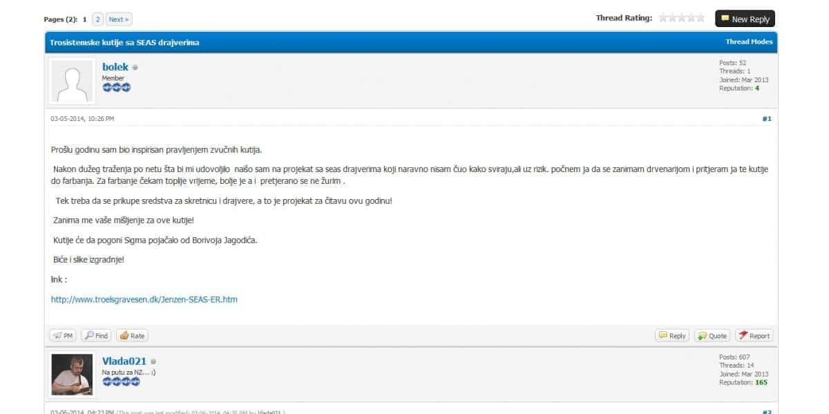

shonne Napisano Mart 2, 2016 Share #4 Napisano Mart 2, 2016 http://*****************/showthread.php?tid=23 Ne znam da li mozes da vidis ovo. Covek koji je pravio ove kutije. Ja sam radio Troels-ov SP95 i presao na neku kombinaciju Jensen, 3way...puno je to bolje u odnosu na 2way, tako da je uzaludno pricati. Link to comment Podeli na ovim sajtovima More sharing options...
