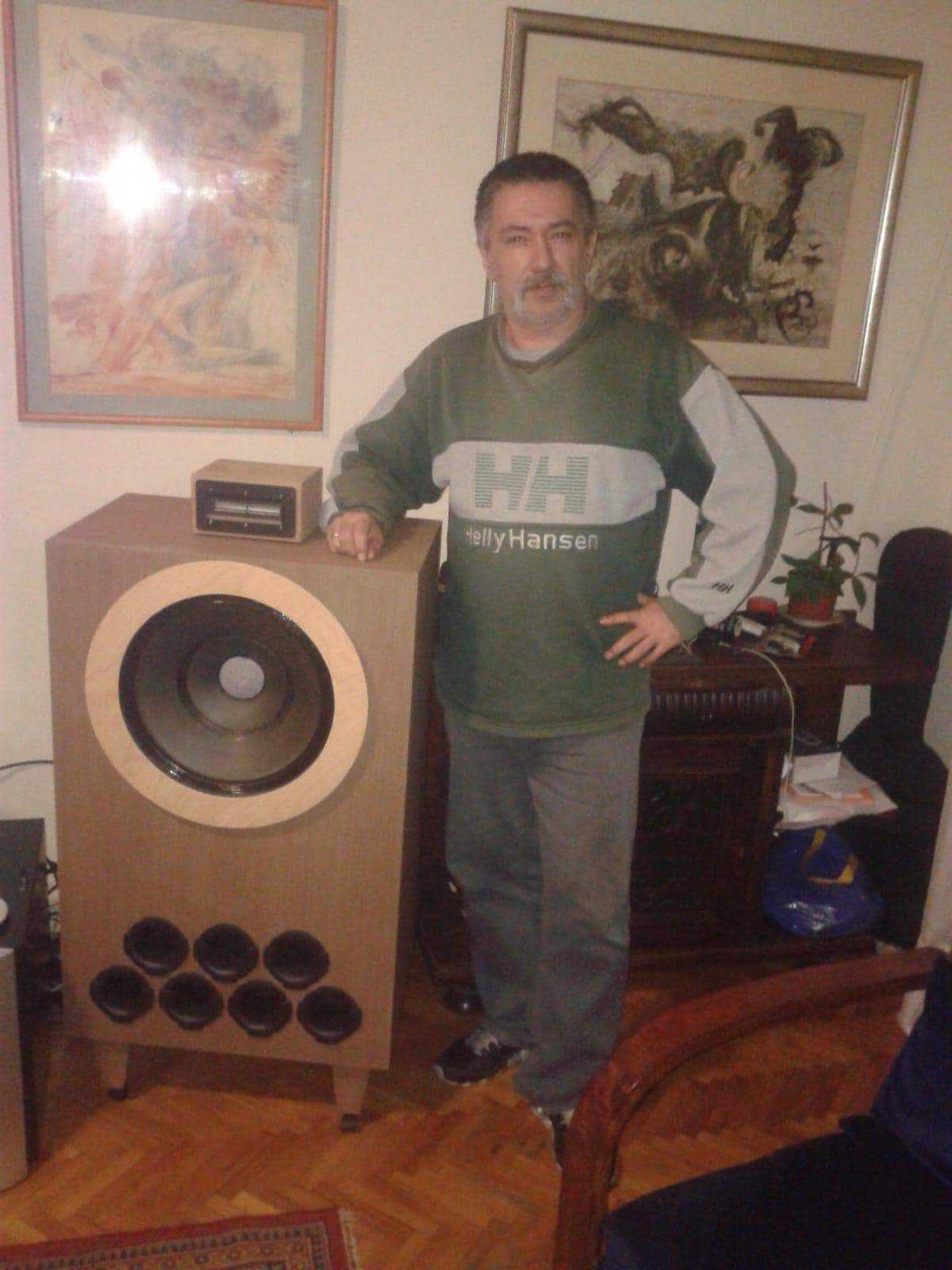

damic Napisano Mart 5, 2016 #8 Napisano Mart 5, 2016 Moze ribon i ovako i onako, moze i ukoso al je nepisano pravilo da ide vertikalno. Svi normalno (uspravno) postavljeni riboni imaju ogranicenu vertikalnu disperziju pri cemu se smanjuju nezeljene refleksije od plafona i poda. Sa tim, obicno nema problema jer se centriraju na visinu glave slusaoca koja je manje-vise ista. Sa druge strane, imaju siru disperziju levo – desno. Ovako, hoirizontalno postavljeni smanjuju sweet spot na apsolutni minimum.

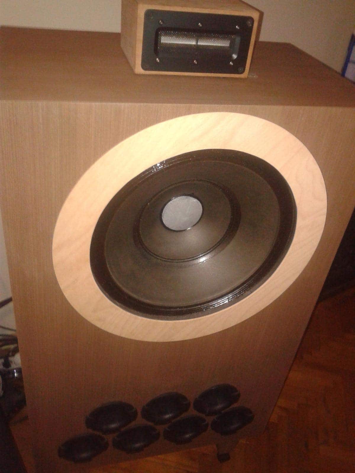

grozni Napisano Mart 5, 2016 #9 Napisano Mart 5, 2016 Moze ribon i ovako i onako, moze i ukoso al je nepisano pravilo da ide vertikalno. Svi normalno (uspravno) postavljeni riboni imaju ogranicenu vertikalnu disperziju pri cemu se smanjuju nezeljene refleksije od plafona i poda. Sa tim, obicno nema problema jer se centriraju na visinu glave slusaoca koja je manje-vise ista. Sa druge strane, imaju siru disperziju levo – desno. Ovako, hoirizontalno postavljeni smanjuju sweet spot na apsolutni minimum. Verovao ili ne, sira zvucna slika, barem kod mene. Probano i horizontalno i vertikalno. Trenutno mi se svudja da ih ovako slusam. Merili smo, setali kutije po sobi, sedamnaest vesticijih sisa samo falilo da upotrebim. Eci dao ideju, meni se svidelo i eto. MOzda ih vratim na vertikalu jednog dana, kad sa ZZZ-om skuvam jos nesto u skretnici. Ovako, trenutno bolje svira horizontalno. Pozdrav

grau. Napisano Mart 5, 2016 #11 Napisano Mart 5, 2016 mislim da je nesto pogresno shvaceno ako se misli da ovo smanjuje sweet spot. mozda vertikalni, kada bi se slusalo sa 5-6 metara razdaljine, s obzirom da je udaljenost do kutija manje od 2 metra, onda je mnogo vaznije sto oboreni riboni sire horiznotalni svitspot.
grozni Napisano Mart 6, 2016 #12 Napisano Mart 6, 2016 Grau ne vredjaj . Cuj, manje od dva metra. Naterao si me da izmerim. 2,30 od mesta za slusanje. Ostalo je tacno

damic Napisano Mart 7, 2016 #15 Napisano Mart 7, 2016 Grozni, uz tog Altec-a bi super cucno ribbon koji sam nedavno pomenuo: http://www.diyaudio.rs/topic/7922-za-ljubitelje-apogee-ribona/?hl=fountek#entry224973 Taj Fountek, neznam na koliko ga seces, recimo da je izmedju 2-3KHz. Mada, ako ga poredimo sa verovatno najboljim RAAL-om 140, fizicki su jako slicni, to radi dobro tek od 3400-3600Hz bar koliko smo par mojih drugara i ja eksperimentisali u pasivnoj i aktivnoj primeni. E sad, zamisli kako bi to radilo kad bi ribbon mogao da spusti preko 2 oktave nize, na primer 350Hz. Foods for thought. Velika je steta sto je malo ljudi imalo priliku da cuje duze ribone. Konkretno, slusam zadnjih petnaest godina cuveni Apogee-ijev mrt (srednjetonac-visokotonac) od 26 inca, ranije u Centaurus Minoru, zadnjih deset godina u modelu Stage. To sto oni pruzaju, tesko je opisati kao sto je tesko naci neki drugi drajver koji bi bio bolji. Prvo, taj neverovatni raspon od 350Hz-20KHz emitovan sa jednog drajvera, dakle nema skretnice i bilo kakvih smetnji u najosetljivijem cujnom podrucju. U praksi, pocne on da pada lagano negde oko 12-13Khz , barem koliko sam ja kod mene merio (tacna merenja preko 10KHz su uvek pod znakom pitanja), ali i to je fantastican podatak. Dole ga secem na vise fr. od 350Hz pa do 600Hz strmnine od 12 do 24dB/oct, imam aktivne skretnice i na raspolaganju vise setinga tako da mi to nije problem. Kao sto rekoh, ove ribone slusam godinama pa sam vec malo oguglao i izgubio kriterijum. Elem, pre dva dana, drugar zakazao slusanje cuvenih Quad 2905 elektrostatika u prodavnici Korata na c.krstu u Bg-u. Prijatelj je inace u zadnje dve godine napravio sistem identican mom (4-way, ful aktiva, multisub) cija je osnova takodje Apogee Stage kao kod mene, dakle gore pomenuti 26-incni ribbon igra glavnu ulogu. Bio je spreman da pazari Quad-ove, narvno ukoliko to svira bolje od ovoga sto obojica imamo kod kuce. Quad-ove 2905 ranije nisam slusao, ali sudeci po svemu sto se pise na netu, rec je o samom vrhu, opste poznata stvar. Svuda se istice taj njihov navodno neverovatni srednji ton i sl. Zavalimo se u fotelje, sistem podgrejan, Koratov najveci snagas nakacen na preskupi Mark Levinson CD. Pustimo nekoliko numera, uglavnom meni je posle 5 sekundi bilo jasno da je zvuk tri koplja ispod Apogee ribona. Kompletna zvucna slika je bila prekrivena kao nekom skramom, ja predpostavljam da je rec o trafou koji je neizbezan kod statika, uglavnom razlika za mene je vise nego ocigledna. Daleko od toga da su Quad-ovi losi, ali gledano u celini, zvuk daleko inferiorniji nego kod mog drugara i mene. Naravno, drugar odustao od kupovine, zahvalili se Kosti i otisli.
prophet Napisano Mart 7, 2016 #16 Napisano Mart 7, 2016 Grozni, uz tog Altec-a bi super cucno ribbon koji sam nedavno pomenuo: Damic-u, reč je o po mom mišljenju vrhunski urađenom zvučniku. Nema potrebe za spuštanjem odziva gornjeg drajvera. Integracija preko skretnice odrađena odlično. Ne znam šta ga koji kupac stalno premeštaju i cinculiraju.
grozni Napisano Mart 7, 2016 #17 Napisano Mart 7, 2016 Premestam ga i cinculiram, jer mi se moze. I boljitak stoji. Jesi li opet gledao merenja ili ti to govori tvoje sesto culo. Slusao ih nisi bar ne u ovoj iteraciji. Skini se vise sa svojim napamet opservacijama, niti me interesuju, niti ti uopste znas bilo sta o tome. Kad mi bude trebalo strucno misčljenje, pitacu ZZZ-a, koji ih je pravio i usi svojih prijatelja. Niti si ih pravio, niti si prijatelj. Toliko. Zflazar je reagovao/la na ovo 1
чика-Брка Napisano Mart 7, 2016 Autor #18 Napisano Mart 7, 2016 ja bio. slusao (slusali) i ovako i onako. kako god da ga stavis, radi odlicno. ribon je babaroga. ne sto ga imamo i Grozni i ja, stvarno je babaroga od ribona. ma ko sta mislio ili rekao. smem reci da misljenja preterano ne interesuju ni Groznog ni mene. jedina razlika je u rezu, to jest skretnici. kod Groznog je 24dB a kod mene 18. kod njega je oko 3000, kod mene 9000Hz.
