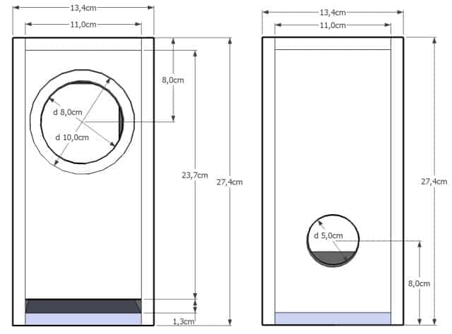

Evo jedan primer a ti prilagodi po meni samo sirinu + 4 cm i napred.
post-1362-0-06151200-1453844031_thumb.jp
Sta mislite ovako nesto da napravim:
Box Size: Width = 16CM height = 28CM deep = 22CM
Jedino nazad nebi busio rupu od 49mm nego bi burgijom izbusio malu rupu i tu protnuo kabli.
@2a3 To je slicno kao tvoja slika samo koliko sam video na tvojoj slici nema dubina.
