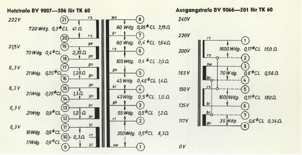

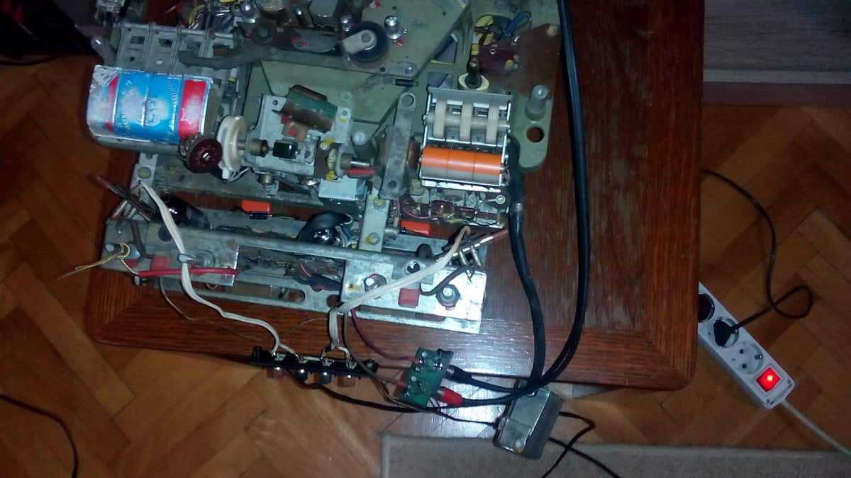

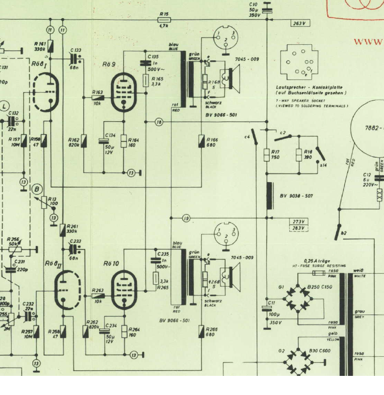

sich Napisano Decembar 28, 2015 Share #1 Napisano Decembar 28, 2015 Pre izvesnog vremena dobio sam magnetofon Grundig TK-60 ali bez zvucnika.Nisam siguran ali mislim da su bili 16 ohm.Probao sam izlazni stepen i za divno cudo radi!Hteo bih da to iskiristim ali imam dve nedoumice,izlazni trafo kojiima u paraleli 5ohm-a i pepravka ispravljaca sa selena na klasican.Naravno ako neko ima sugestije za poboljsanjem ostalog,dobro ce doci.I ja sam poceo po malo da cackam posle one poplave ali sad raduckam u kuhinji pa sta bude.Evo i dela seme i izvodi trafoa. Link to comment Podeli na ovim sajtovima More sharing options...
zbotic Napisano Decembar 28, 2015 Share #2 Napisano Decembar 28, 2015 Umjesto selenijskog ispravljača napravi klasični graetz pa iza njega, a prije prvog elektrolita stavi otpornik od 150ohma/5W. Otpor možeš i povećavati dok ne dobiješ željeni napon. Otpornik na izlaznom trafu je tu vjerojatno da izlazni trafo ne ostane bez opterećenja pa provjeri je li se prilikom uključivanja zvučnika on isključuje. Link to comment Podeli na ovim sajtovima More sharing options...
sich Napisano Decembar 28, 2015 Autor Share #3 Napisano Decembar 28, 2015 I ja sam mislio da stavim 270ohm/10w. Link to comment Podeli na ovim sajtovima More sharing options...
sich Napisano Decembar 28, 2015 Autor Share #4 Napisano Decembar 28, 2015 A sta sa trafoom,Zvucnici su mi 8ohm? Link to comment Podeli na ovim sajtovima More sharing options...
чика-Брка Napisano Decembar 28, 2015 Share #5 Napisano Decembar 28, 2015 originalni zvucnici su najverovatnije bili 4 oma. treba skinuti one otpornike na tonskim trafoima na izlazu. Link to comment Podeli na ovim sajtovima More sharing options...
John Coltrane Napisano Decembar 28, 2015 Share #6 Napisano Decembar 28, 2015 Izlazni travo je 3200n primara na 105n sekundara 3200/105 = 30,47 pa na kvadrat to je Zr= 928 928x8=7424 znači sa zvučnikom 8oma imaš 7,4k u primaru što ne smeta EL84 kao što reče Sax verovatno su bili 4 oma, Link to comment Podeli na ovim sajtovima More sharing options...
чика-Брка Napisano Decembar 28, 2015 Share #7 Napisano Decembar 28, 2015 sto bi rekli 4-8 oma. 16 ne. Link to comment Podeli na ovim sajtovima More sharing options...
sich Napisano Decembar 28, 2015 Autor Share #8 Napisano Decembar 28, 2015 Hvala puno na pomoci.Danas cu da probam kako to zvuci. Link to comment Podeli na ovim sajtovima More sharing options...

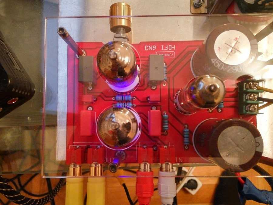

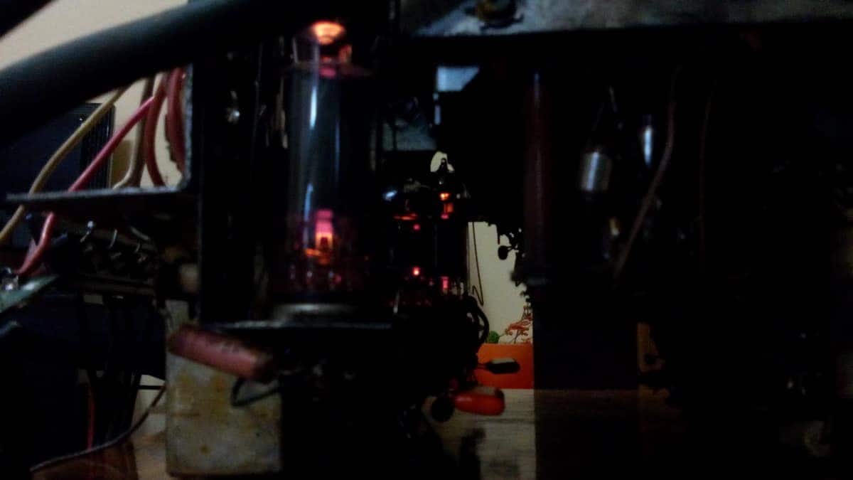

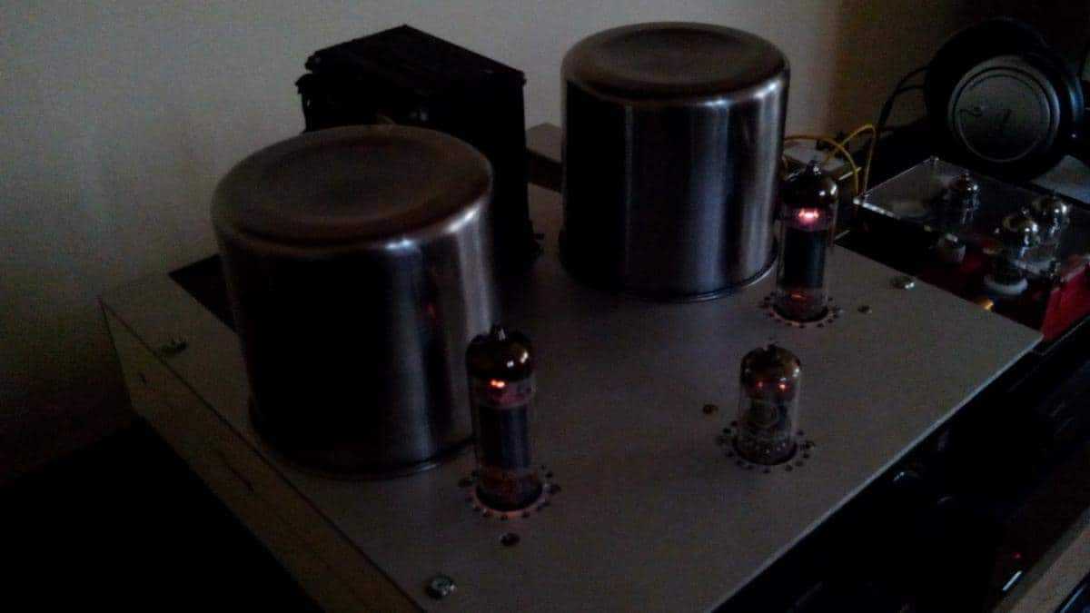

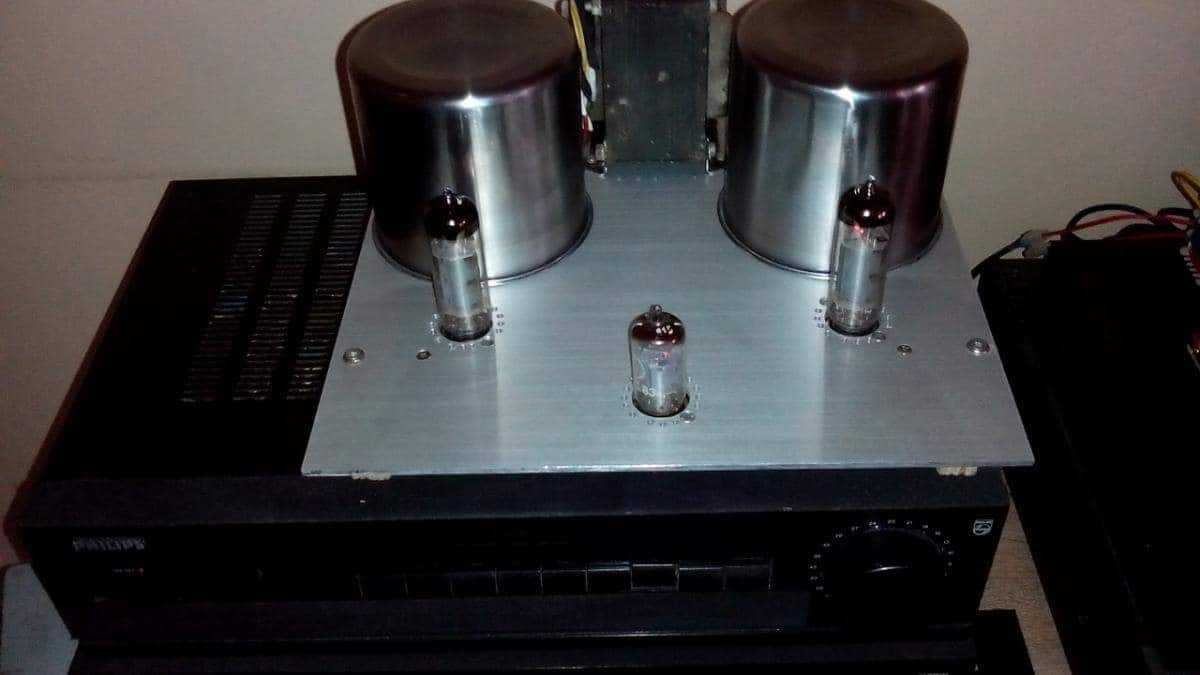

sich Napisano Decembar 31, 2015 Autor Share #9 Napisano Decembar 31, 2015 Konacno proradilo!Riknula ECC83 pa sam stavio 81,kondisi curili pa je bilo ludilo ali sam nekako resio problem.Evo kako izgleda a zvuci .Do skutijavanja neka radi ovako.Snage na BOSE 603/3 mnooogo vise nego sto sam ocekivao.Izvor NOS DAC 1541 R1 pa na kineski 6N3.Hvala na pomoci u pocetku zezanja sa ovim. Link to comment Podeli na ovim sajtovima More sharing options...

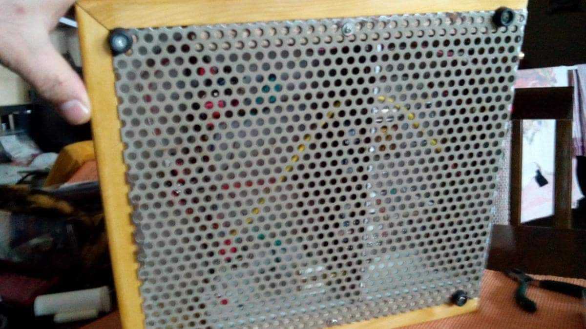

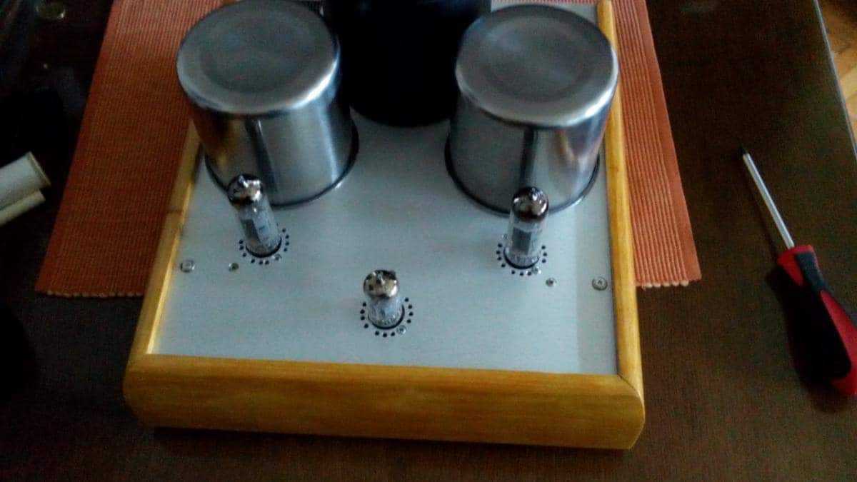

sich Napisano Februar 23, 2016 Autor Share #11 Napisano Februar 23, 2016 Evo konacno kako je ispalo skutijano. grozni je reagovao/la na ovo 1 Link to comment Podeli na ovim sajtovima More sharing options...
skrstic Napisano Februar 23, 2016 Share #12 Napisano Februar 23, 2016 Ispalo kobombona. Za predpojačalo nabavi 6n3p-ev (6е3п-ев) ruske, bolje od kineskih. Imam isto predpojačalo. Link to comment Podeli na ovim sajtovima More sharing options...
sich Napisano Februar 23, 2016 Autor Share #13 Napisano Februar 23, 2016 Probacu ali cu i da se poigram sa GAIN-om i basom na ovom kinezu. Link to comment Podeli na ovim sajtovima More sharing options...
ManicP Napisano Februar 24, 2016 Share #14 Napisano Februar 24, 2016 Super su poklopci trafujaka. Đe su nabavljene šerpice bez drški ako nije tajna? Link to comment Podeli na ovim sajtovima More sharing options...
sich Napisano Februar 24, 2016 Autor Share #15 Napisano Februar 24, 2016 Nije tajna.Kod Kineza.To su loncici sa kojih se vrlo lako skine drska.Steta samo sto u Obrenovcu nisam nasao i veci za napojni trafo. Link to comment Podeli na ovim sajtovima More sharing options...

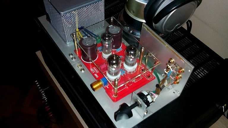

skrstic Napisano April 24, 2016 Share #16 Napisano April 24, 2016 Po Sich-ovoj preporuci zamenih kondenzatore. Bili 1uF sada 330nF i 47nF. Preporučio i zamenu otpornika radi smanjenja gaina ali nisam je uradio, za sad , jer mi trenutno odgovara veći gain a i mnogo mali ovi smd otpornici. Zvučno neću ništa da komentarišem jer trebaju kondenzatori da malo rade. Prošlo je oko sat-dva. Ovako, na prvu loptu bolje. Hvala. Link to comment Podeli na ovim sajtovima More sharing options...

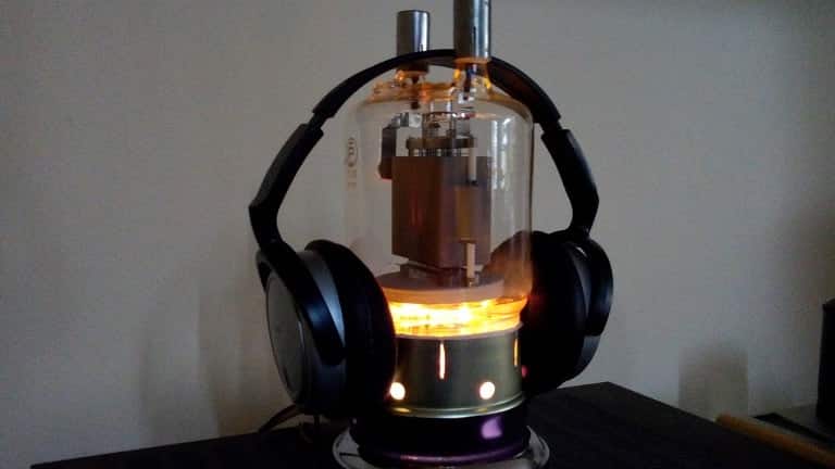

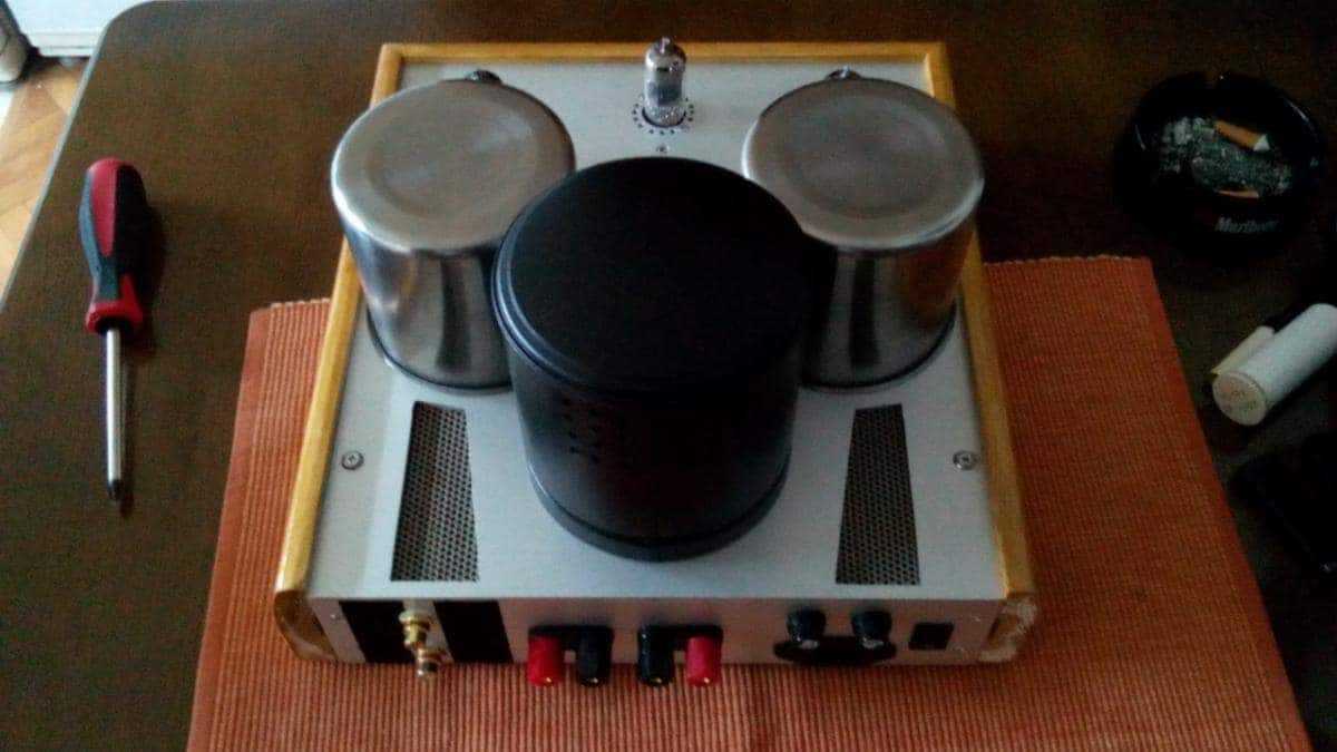

sich Napisano April 25, 2016 Autor Share #19 Napisano April 25, 2016 Evo "skutijano" a tu mi je I stalak za slusalice.Hebiga otisla u poplavi pa da je iskoristim za nesto. Link to comment Podeli na ovim sajtovima More sharing options...
