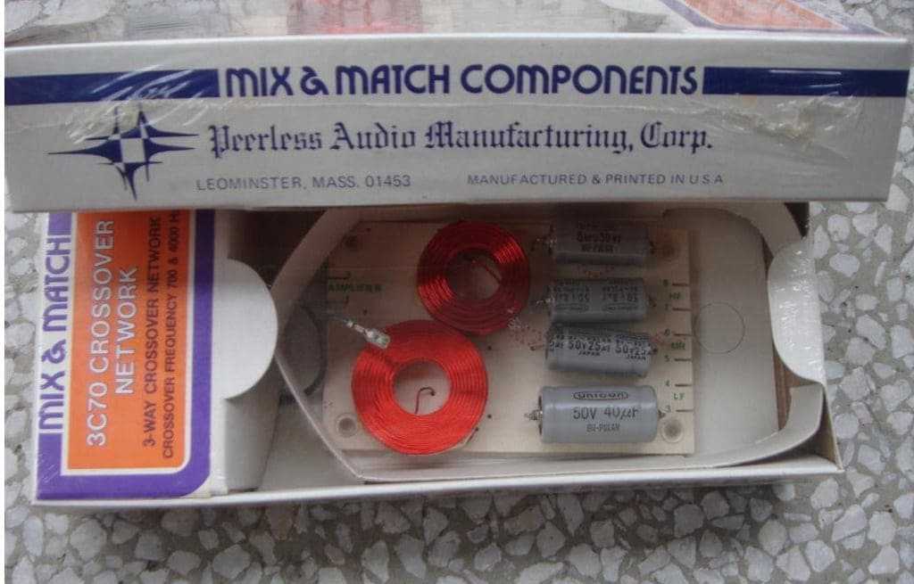

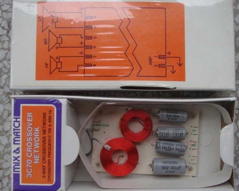

Ima li neko podatke o ovim skretnicama, da li su za zvucnike od 4 ili 8 oma? Crossover je izmedju 700 i 4000 Hz, kondenzatori unicon 40µF, 25µF, 8µF, 5µF, vrednosti prigusnica ne znam.

ako das dobre slike prednje i zadnje strane pcb , moze da se protolmaci
mada ..... kategorija mirko-slavko , tako da ne znam cemu tumacenje
Googlanje kaze 700 Hz 4000Hz.
Za "omazu" nista ne kazu.
Mada mi  cudno  kako napravise tropojasnu skretnicu sa  samo 2  kalema.

Sta znaci kategrija Mirko-Slavko? Nemam slike zadnje strane plocice. Ove skretnicu gledam na KP, da uzmem za moje zvucnike, jer su mi bas i visoki isto peerless, pa zbog toga njih gledam. Imas predlog za neke druge skretnice, ili predlog kako napraviti skretnice? Zvucnici su mi peerless bas 12", 4 oma, 100W, visokotonac peerless 4oma, 80W, srednji mi je trenutno ei nis, 4oma, 10W, ali planiram i njega da promenim.

Komsija, sto se mene tice treci kalem im i ne treba, sta ce ti kalem na visokotoncu, da samo zatupi visoke tonove..

ove Peerless skretnice su dobre.
ALI su 6/6/6 dB po oktavi.
tako da tebi NE ODGOVARAJU.
tebi trebaju skretnice 12/6/12 dB ili 12/12/12 dB po oktavi.
ono sto si rekao - sta ce kalem na visokotoncu - neophodan je.
bez njega, na samo 6 dB po oktavi visokotonac ce da umre.
