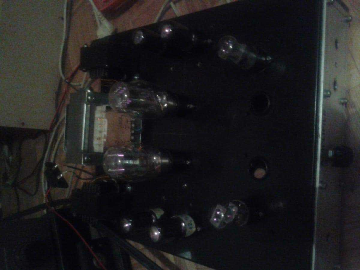

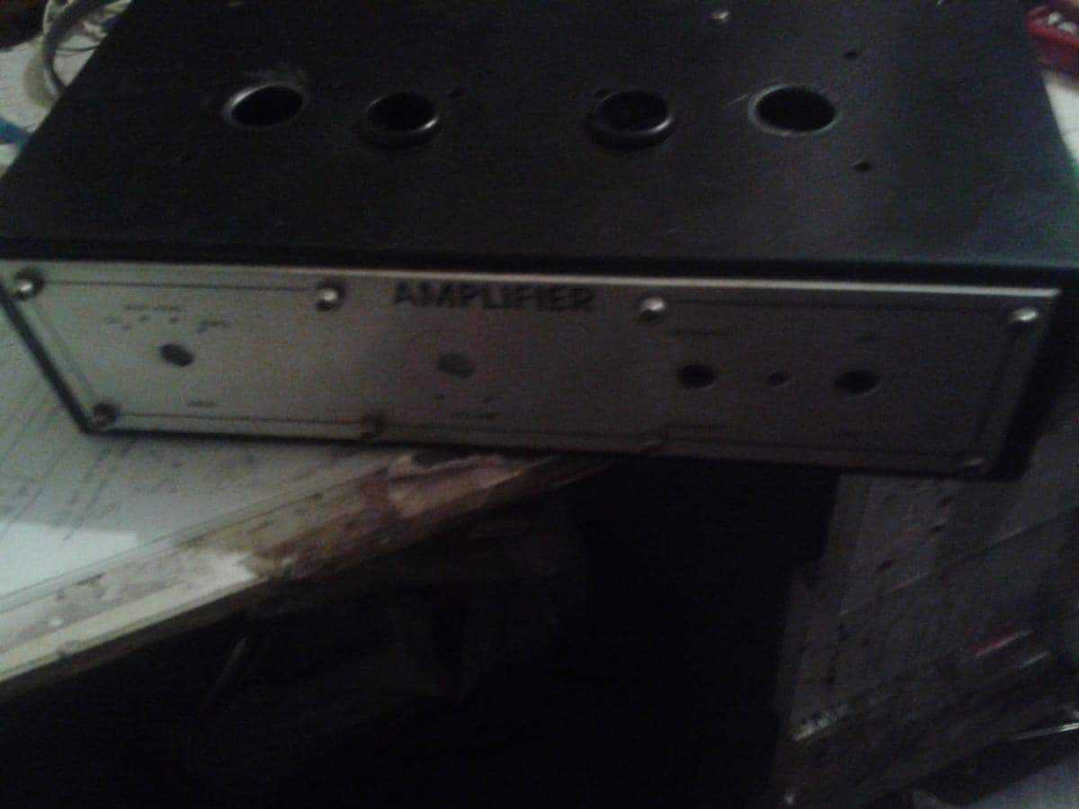

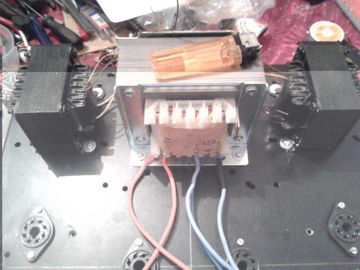

1) sasiju koju sam dobio od drugara u tangefrange sam morao
malo da modifikujem. originalno je bila predvidjena za 4 oktala i
4 novala. 4 oktala mi je odgovaralo, izbusio sam jos 2 oktala za
ispravljacice i 2 od 4 novala razbusio za oktal. eee, da je jos sasija
bila od aluminijuma, ali nema ljubavi bez bola.

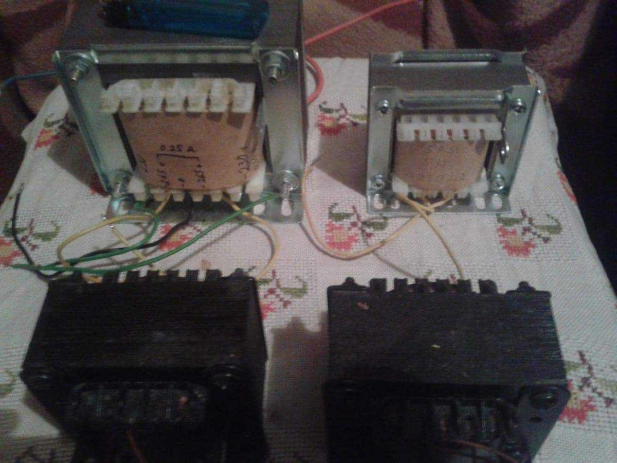

2) sakupio trafoe - mrezni, priguznicu i tonske, bili kojekude po kuci
i riznici, kao i pojedine dzigerice.

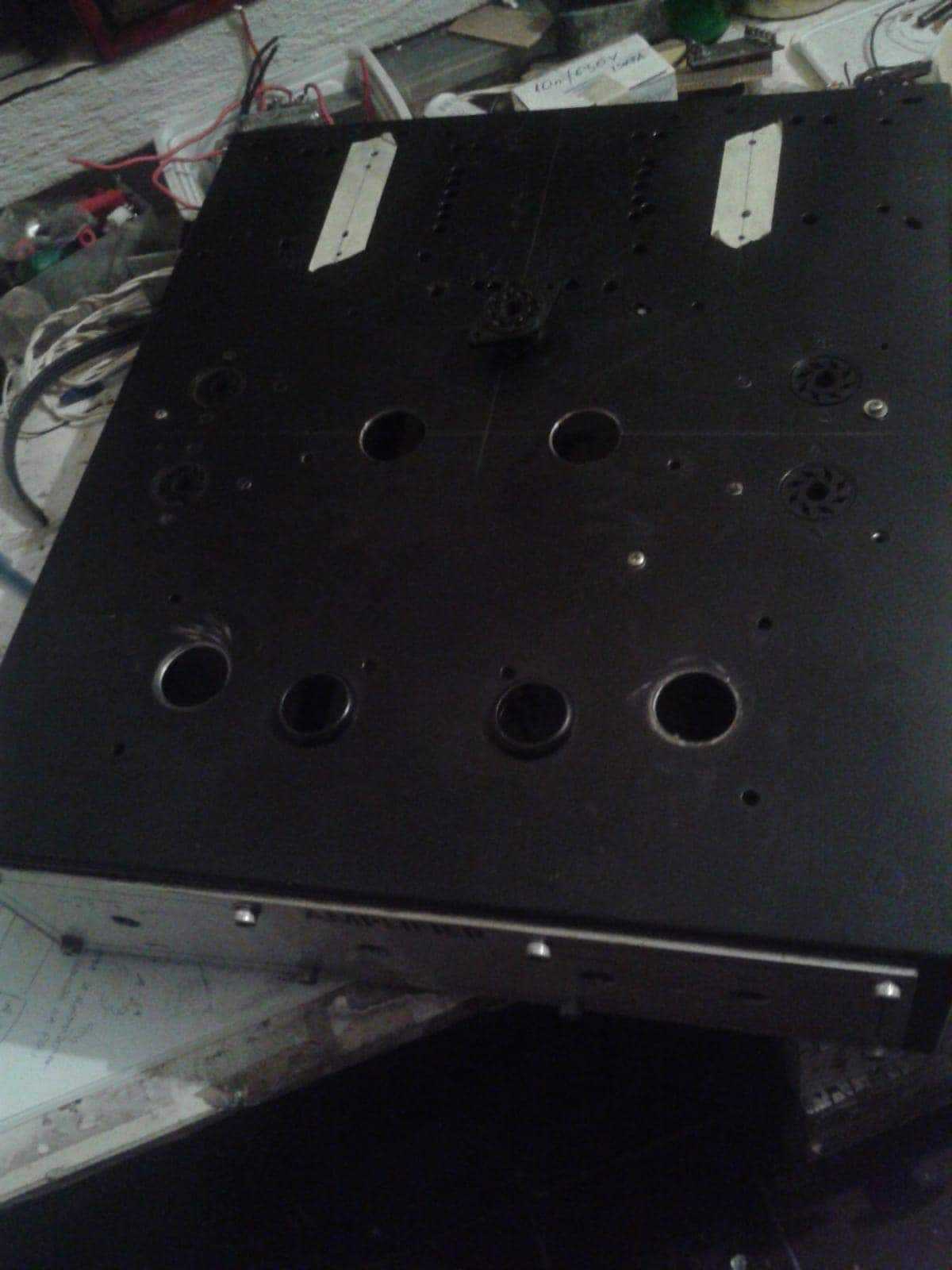

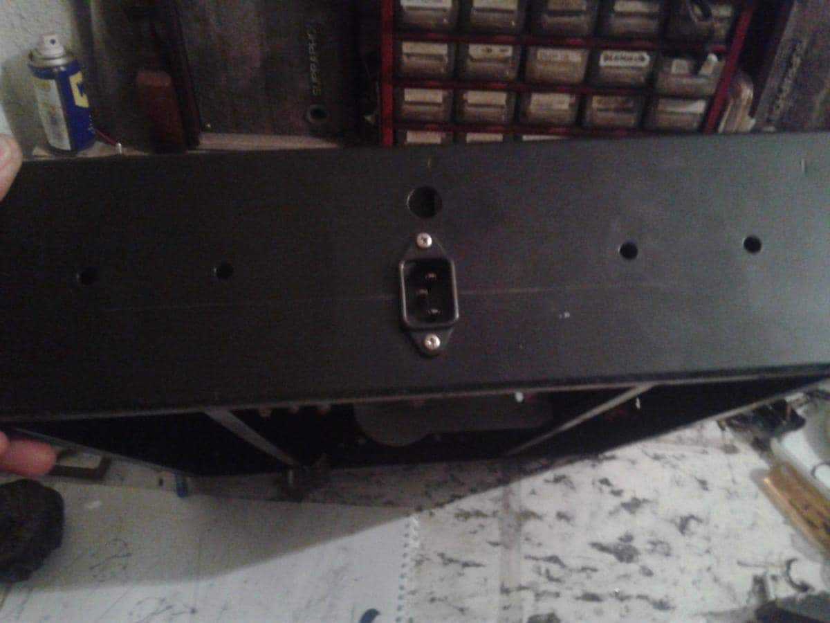

3) izbusio rupe za trafoe i nogice sa lemnim papucicama (slicno kao u radiju).
ostalo da kupim nesto sitnih dzigerica u vidu otpornika, fale mi katodni, keramicki
330 oma 5W i jos po neki ugljani.
otprilike je to to, za sad. naravno, nastavak od utorka jer je u ponedeljak crveno
slovo pa necu raditi.

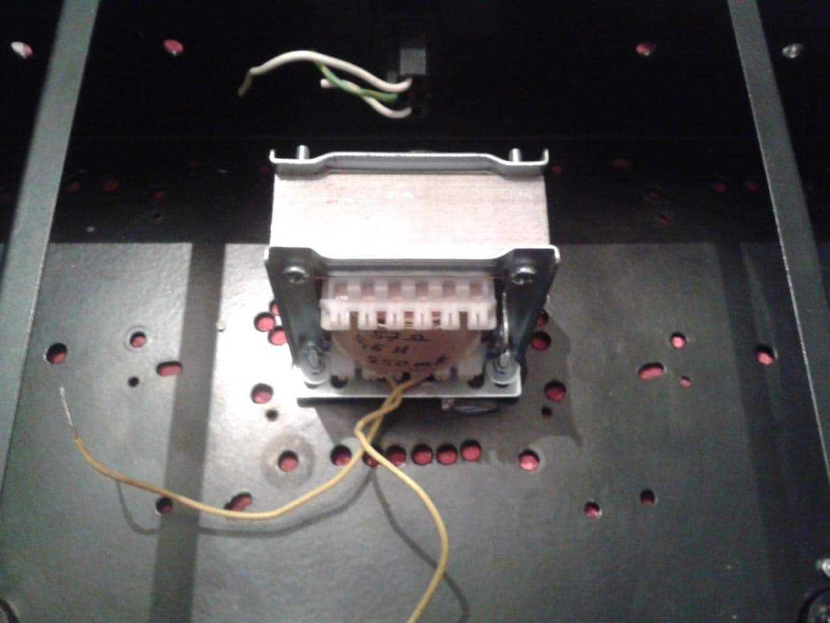

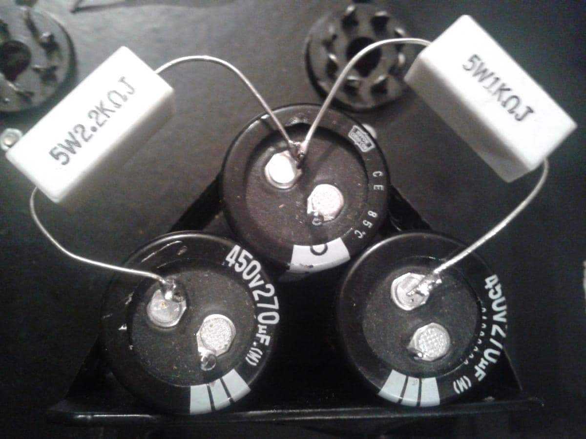

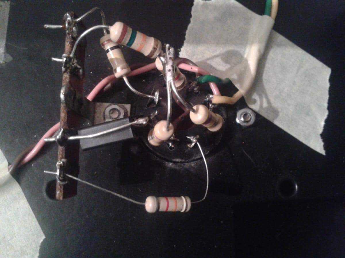

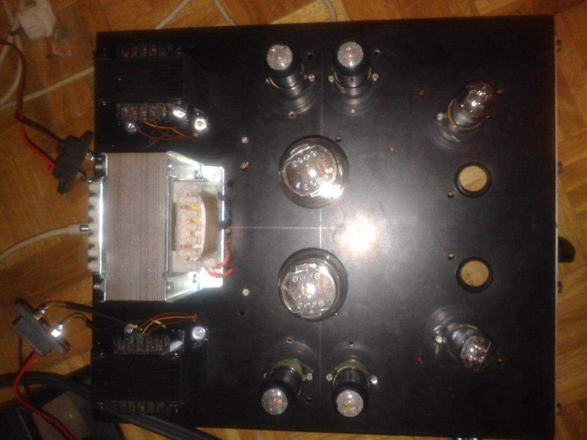

evo stigoh malo da radim za sebe.
montirana podnozja, priguznica, mrezni i tonski.

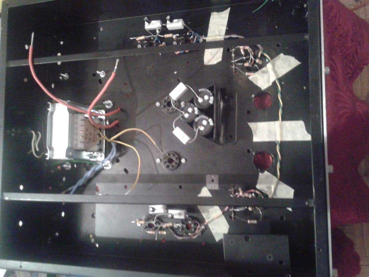

malo cu da odmorim pa da uradim do veceras :
1. povezem grejanje
2. napravim cirilicno slovo p za mase
3. polemim sitne dzigerice u vidu otpornika i kondenzatora
4. montiram 3x 270u 450V + 10u 500V
necu obracati paznju na estetiku, jer hocu malo da slusam
pojacalo a i svejedno ce se raskupusati jer ide na plastifikaciju.

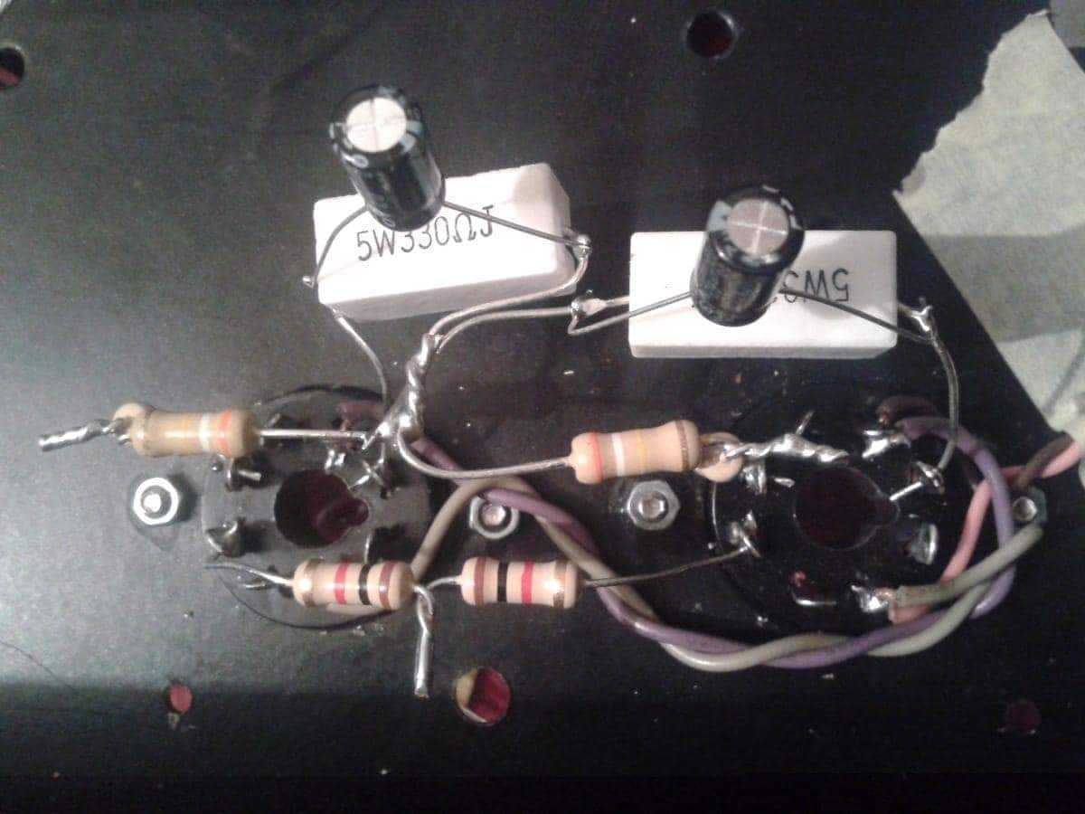

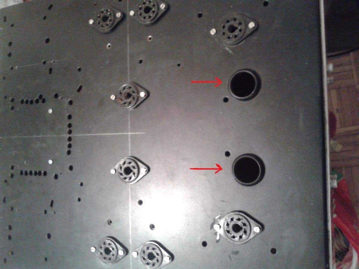

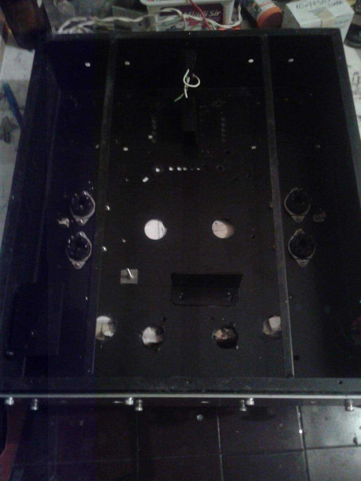

do tada i da resim kakvi kondovi ce ici u one novalne rupe na
sasiji sa sesiricima gde su trebala ici novalna podnozja.
(neki nezavrseni projekat od prethodnog vlasnika)

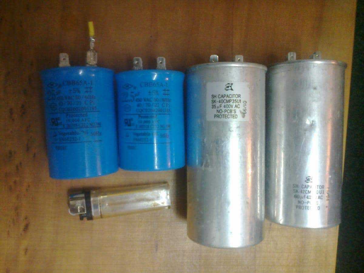

moja ideja je da nadjem odgovarajuci fi kondove pa da ih montiram
na male plocice od pertinaksa pa da vire napolje. jebem li ga.
na slici obelezeno strelicama pa ako neko ima ideju ...
:drinking-2:
Tri u jedan + :drinking-2:
Lepo lepo, kao što rekoh komotna šasija je keva.
U one rupe elkosi odozgo i kineski lepak, nema da mrdne, ja sve lepim tako, posle kad zakove uhvatiš za kond i možeš da podigneš pojačalo, nije dobro kad hoćeš da ih premestiš u nešto drugo, pocepa se folija,
moja ideja je da u te rupe turim kondove, samo da nadjem
odgovarajuci fi.
inace, ne trebaju jer ima 10u + choke + 270u + 270u + 270u. vise nego
dovoljno. ali mislim da je najbolje da budu kondovi, zbog estetike.
za sad se ne zanosim, jer je pojacalo probna verzija. sasija treba da ide
na plastifikaciju, bice dovoljno vremena da pronadjem odgovarajuci fi
kondove. najverovatnije cu uzeti od Ivaila.

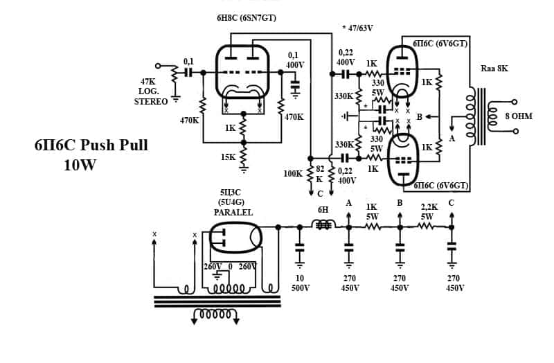

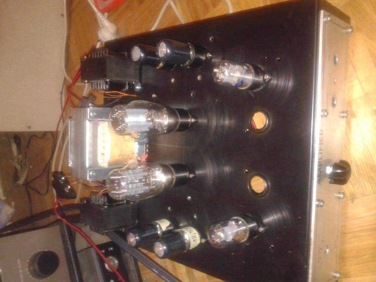

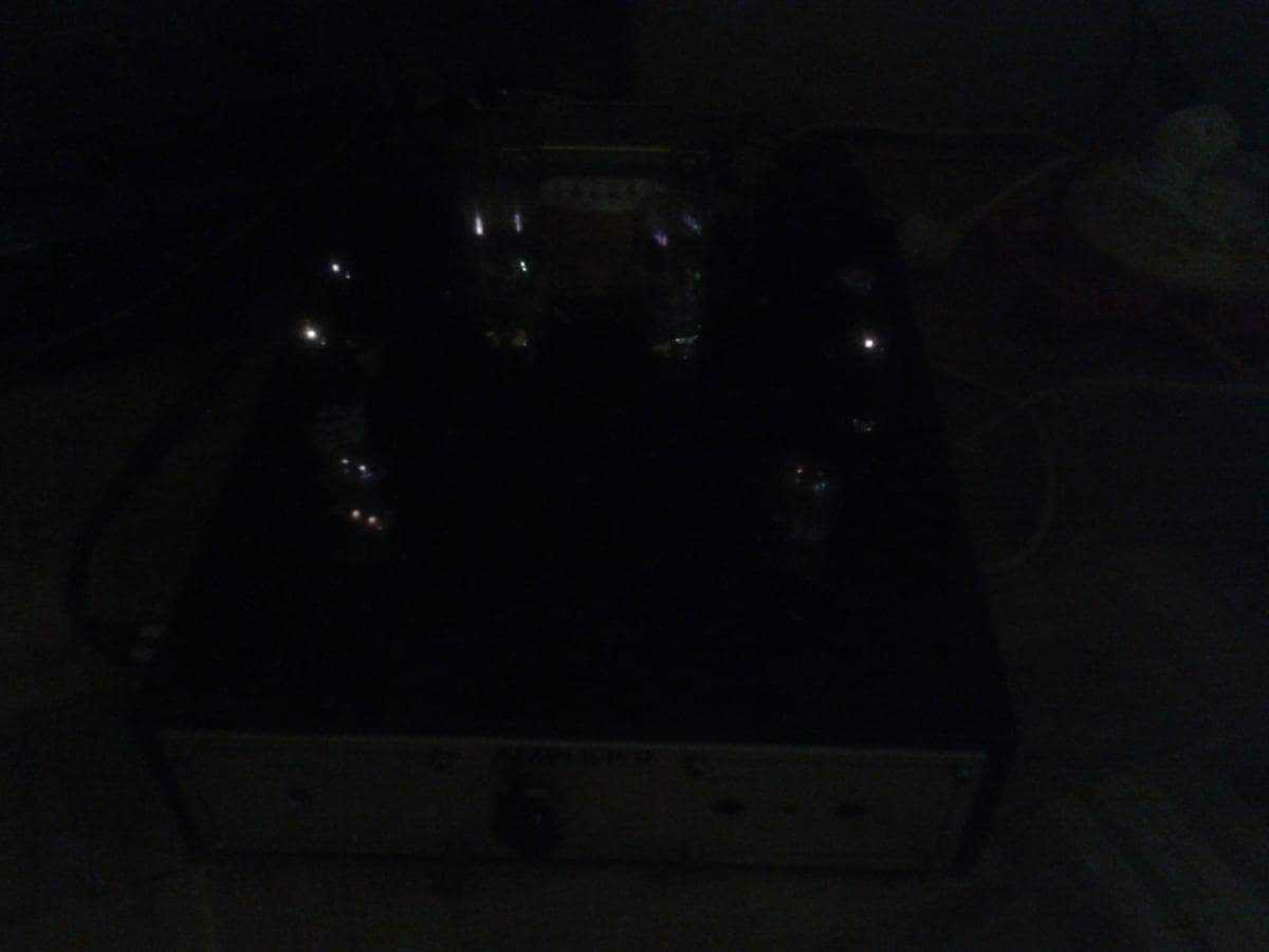

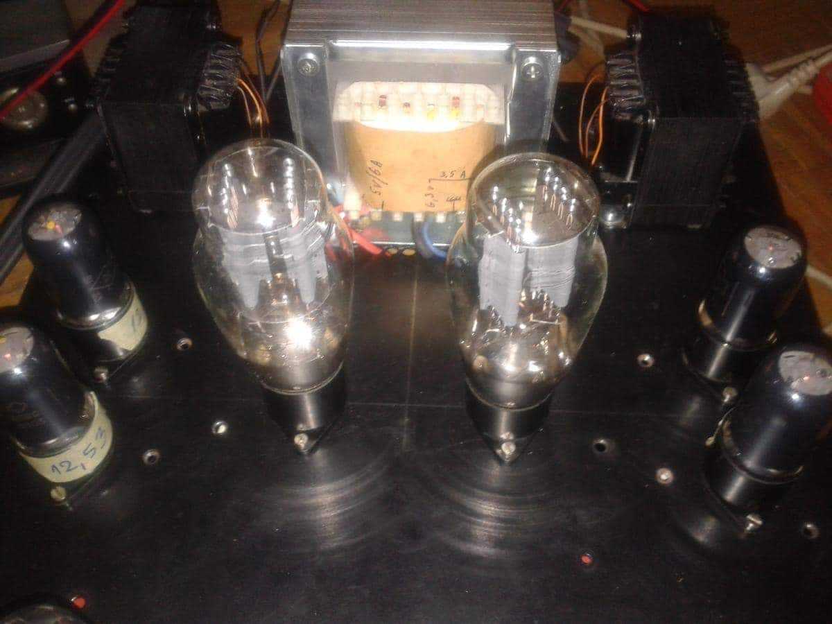

pojacalo zavrseno.
lepo sviri i ima i viska snage, sobzirom da je probano na
zvucnicima od 98dB. 10W bez signala, 12W full power,
1,4% izoblicenje.
nema NFB.
nema bruma.
nema nicega sto ne treba da ima.
moji prvi utisci su da je odlicno ispalo.
sutra cu po danu da ga malo odsrafim, da isteram prasinu iz
klempavih zvucnika.
sto se tice same seme pojacala, prosta je da prostije ne moze.
jedino - koriste se dve ispravljacice u paraleli - cika-Brkina enigma  :)
:drinking-2:  :drinking-2:  :drinking-2:
:good2:
Oće li u finalnoj verziji trafoji u kafez ili goli? Ja volem gole trafoje ali da budu garave.
Apropo moto sezone ja proletos pošao da sredim bike, kad sam video šta je matori nabacao preko njega u radionici, odustao sam tad i još par puta, sad kad je sredio krš kasno je, ustvari eto kako sam uštedeo za lampe, ko još ima apenca koji troši ko raštelani stojadin :buehehe:
finalna verzija ce imati zajednicki poklopac za trafoe.
ne sto mi se tako svidja nego sto mora, jebiga.
sto se tice plastifikacije, jos se dvoumim - crno pomorandzina
kora ili hamerslag.

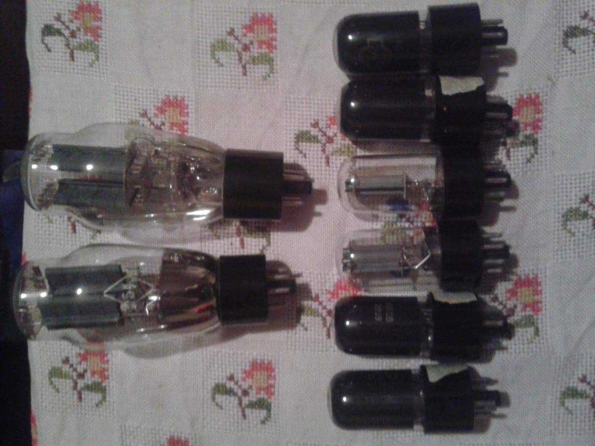

ovih dana cu da ubacim Rt otpornike da bi mogao da koristim
moju omiljenu 5V4G. za sada bez Rt, ne moze 5V4G, jer ima
manji voltage drop, pa mi izlazne lampe rade na 100-110%
disipacije. ovako, sad su naponi potaman.
:good2:
mozda i ostavim 5C3S (ruske 5U4G) jer sam iovako zadovoljan.
ponajvise sa cenom - 5C3S protiv 5V4G.
