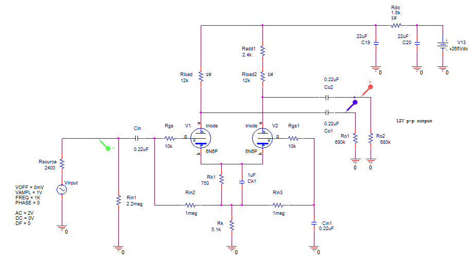

ZZZ Napisano Avgust 15, 2015 Share #5 Napisano Avgust 15, 2015 evo ulazni stepen i obrtac faze sa jednom 6N6P za 6V6. Koji ti je predvidjeni Vb za 6V6 i koji je prednapon [-Ug] za 6V6? . (vrednosti sa sheme su pocetne i najverovatnije ce biti potrebe da se koriguju... a u odnosu na napon napajanja i prednapon 6V6.) Link to comment Podeli na ovim sajtovima More sharing options...

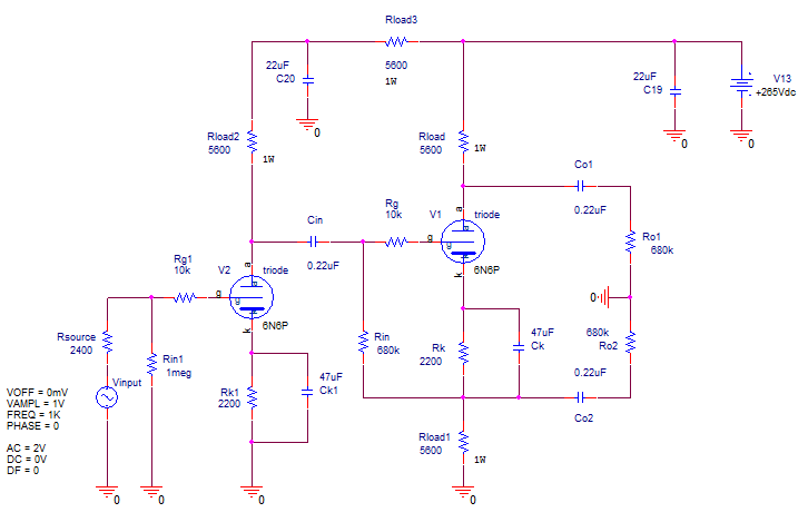

ZZZ Napisano Avgust 15, 2015 Share #9 Napisano Avgust 15, 2015 Concertina splitter sa ulazom ima oko 13.3 V p-p na izalzu sa 2V p-p ulaza. . evo i drugog, nije potreban ulazni stepen, ulaz oko 2V p-p, izlaz 12V p-p ali je veci 3 harmonik... . mislim da je 6n6p za 6v6 bolja od pcc88. ko zna najbolje je isprobati a videti sta ti vise odgovara... Link to comment Podeli na ovim sajtovima More sharing options...

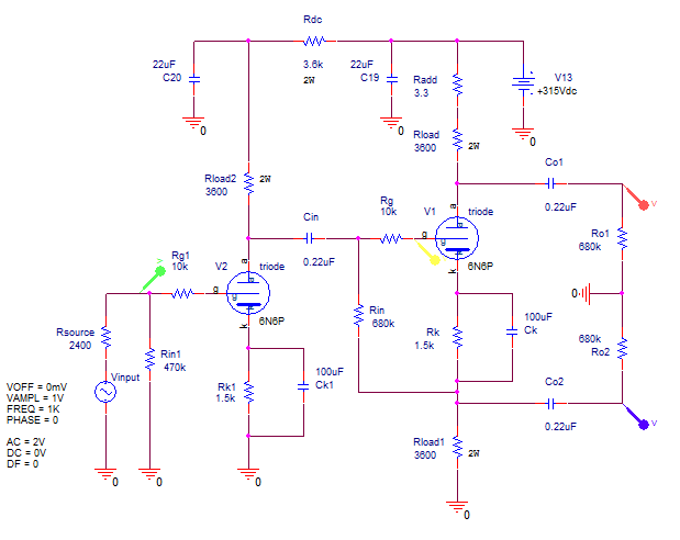

ZZZ Napisano Avgust 15, 2015 Share #11 Napisano Avgust 15, 2015 evo jos po jedan splitter za otprilike taj napon napajanja koji si rekao da ces imati. gain stage + concertina splitter. obe polovine cevi ista struja potrosnje. Skoro kao SE raspored harmonika... . long tailed pomalo istaknut 3 harmonik i malo manji anodni napon, ali u sustini manje vise OK. potrebno je fino podesavanje opteretnog otpora Radd. polovine ni kod jednog, pa i ovog, long tailed-a ne trose istu struju. ali ta razlika nije velika, ipak ce se razdesiti vremenom. Link to comment Podeli na ovim sajtovima More sharing options...
