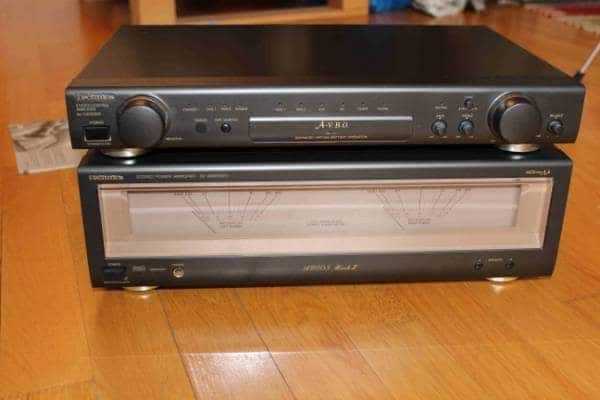

kolege,
interesuje me misljenje o doticnoj amp + preamp kombinaciji.
da li je neko imao, slusao ...
imam neku kombinaciju, pa sad uzeti ili ne uzeti ?
plus - ima daljinski
minus - ima 70w po kanalu, a na vu metrima pise 200 ?
minus - stk.
:drink:
  • Odgovora 23
Popularni dani
+ ima vizualni šmek, mnogo mi se dopada
- čim se nakači neki jogunasti potrošač, krene da klikće zaštita... (posledica STK kola koje nerado radi sa 4 omskim opterećenjem)
Inače, tek za nijansu bolje svira od prosečne konfekcije iz tog doba a to nije mnogo...
Ako je kombinacija takva da trebaš da otuđiš nešto što ti ne treba onda uzimaj jer dobiješ fino kućište za neki pristojan amp pa makar to bio i običan LM3886 sa svojih 68W u klasi AB (a možeš sa istim IC-om da "naguraš" i celih 150-200W ako želiš)... kršteni tranzistorac koji radi na naponu koji daje taj trafo takođe može fino da se smesti u to kućište...
taj amp + preamp je u kombinaciji 250e.
to je veliki minus.
jebes lepotu.

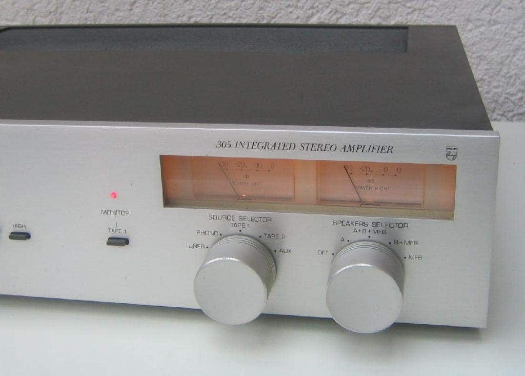

sto se tice kucista u kome bi napravio gain clone nabavio sam mnogo jeftinije
pojacalo - Philips 305.
osrednje lepo, silver, ima vu metre, odgovarajuce napone (trafo)
a neispravno. izaslo me 1800 din. a kao novo. stanje 10/10.
necu gubiti vreme da trazim kvar, raskupusacu ga i napraviti integralni clon.
treba mi backup pojacalo, jer stalno imam neke tamte-vamte i ostanem bez pojacala.
sto se tice clona - LM3886 ni u kakvoj kombinaciji ne dolazi u obzir,
samo TDA 7294.

Elem... Zaboravih da spomenem, sam pojačivač je dobar nego je preamp "take it or leave it" ili još bolje "nothing to write home about" i konstruisan je da bude idalan par izlaznim pojačalima SE-A serije.  Imao sam 800-ku amp i taj preamp i to ne tako davno. Svaki polukršteni samograditelj sa ovog foruma će žmurećki sa rukama vezanim iza leđa napraviti zvučno bolji preamp a ja sam ga kupio veoma povoljno očekujući tj nadajući se da se kutija i preklopnik, daljinski može iskoristiti... E, ali mrka kapa. Pokušaj da se sve to raspača i zameni onaj deo koji procesira audio signal bi zahtevao mnogo više rada nego koliko cela sprava zavređuje... Jedino vredno u ovom slučaju je kako Zoki reče, kutija i trafo + VU metri na izlaznom pojačalu...

Sax-e
Ne rasturaj tog Philipsa 305 ! ,
nego ga popravljaj jer ce taj 305 zvucno da pojede za dorucak i tog Technicsa a i ta chip pojacala zajedno .

 osim sto je ta kutija takva kakva je( nekima OK, nekima mozda ne ) ,samo letimicnim pogledom u servis manual ostro oko iskusnog servisera ce odmah zapaziti kakav se elektronski dragulj krije ispod haube tog 305 pojacala .
Oko VU metara, postoje dve stvari koje valja spomenuti. Prva je da su oni načelno isti kao i brzinomeri u automobilima, koji se po zakonu prave tako da poaluju VIŠE, nikako manje, jer je to bezbdnija greška, a pošto je to velikoserijska proizvodnja, desi se da neki bazni model dobije cajgere koji mogu d pokaži i preko 220 km/Hh, što taj model ne može da postigne pod punim gasom čak ni nizbrdo. I u mom "Yugu" Abarth (Veglia-Borletti) brzinomer je baždaren na 240 km/h, a niko nikada nije postigao više od 210 km/h.
Druga stvar je eventualna mogućnost da pod punom pobudem pojačavač ozbaci i bitno više od nominalnog, pa makar i samo u impilsima. Realno, TO je najbitniji opseg.
U celini, zaboravi na te metre, jer je većina njih čista komercijala i šminka, jer većina ne zadovoljava ASA standarde brzine i pada odziva da bi bili iole realni sem kao grub prikaz prosečne disipirane snage. Tu jedino LED metri, koji nemaju mehaničkih obraničenja, mogu da stvarno dobro odrade posao.
Svi ovde bi do sada već trebali da znaju da je struja najveća mana svih čip ampova. Za struju je potreban veliki substrat, a njega ugurati u malo kućište nije lako (niti jeftino). Zato High End proizvođači korste LM čipove u serijsko-paralelnoj vezi, da bi dobili dobre strujne izvore.Dokle god se od njih ne traži da pod velikim snagama pobuđuju radna opterećenja manja od 6 Oma (namerno odabrana granica kako bi mogli da zadovolje THX standarde), radiće sasvim solidno i bez očiglednih i čujnih mana, ali ispod toga od njih ne treba očekivati bilo šta ozbiljno. To možeze i sami testirati kod kuće bez ijednog instrumenta; samo na njih zakačite neke zvučnike koji nomianlno imaju impedansu od 4 Oma, pustite ih da rade sat vremena, pažlijivo poslušajte neku vama dobro poznatu muziku, pa ponovite to isto ali pri bitno glasnijem slušanju. Lepo ćete čuti kako se tonski balans promenio, "boja" zvuka se menja -  a to ne bi smelo da se dogodi na dobro projektovanom i napravljenom uređaju.
Iskreno, ja ne bih ni u pijanom ludlu platio €250 za takav Technics kombo, kada znam da recimo za manje para mogu da kupim neki Harman/Kardon uređaj koji nije ni čuo za tamo nekakve probleme sa strujom. Na primer, model 6550 kada se osveži i kada mu se pot za glasnost zameni sa standardnim Alps Blue potom, zvučno će trači krugove oko tog Technics komboa, a pride će sa sve osvežavanjem i zamenom koštati bitno manje.
