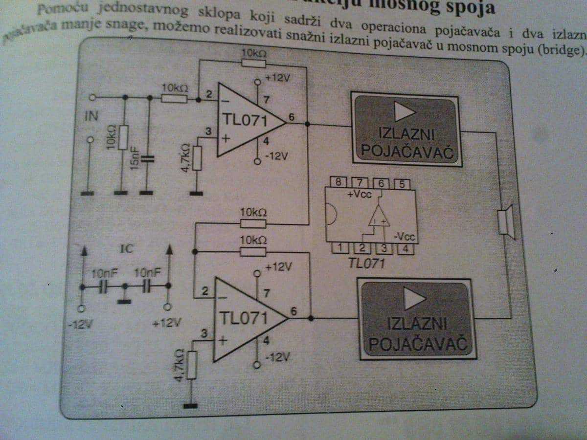

Ali mozda sasvim nisam bio jasan,pojacalo bez signala i kada nista nije zakaceno na ulaz ne osciluje,vec kada prikacim tu miksetu i konkretno sam nasao zbog cega,napisao sam jer je izlaz miksete opterecen kapacitivnoscu od 15nF na ovom invertoru faze koji je na ulazu i to se onda prenese na samo pojacalo.

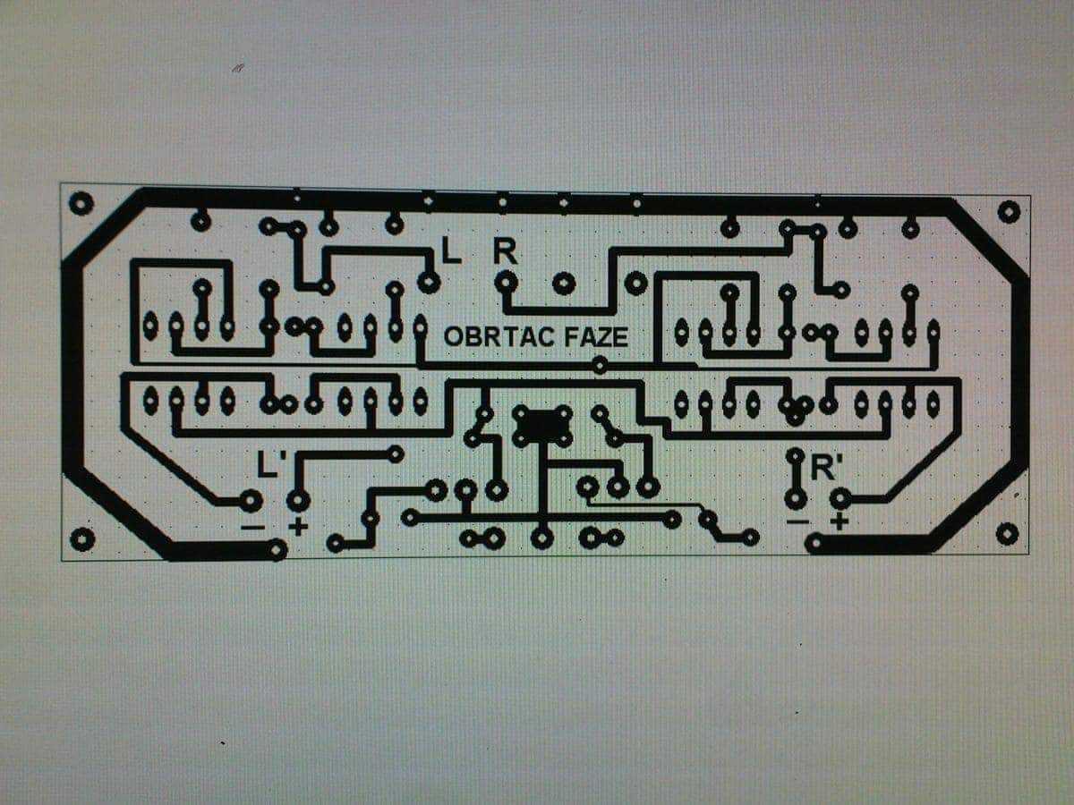

Slika invertora i sema PCB-a za 4 izlazna modula

Ne kazem da si ti ali ta vrednost na tom mestu kako je nacrtano je suludo, verovatno je greska. Recimo, sa izlaznom impedansom izvora od 600 oma jedva imas 17KHz propusnog opsega (-3dB), da ne pricam o tome sto se na izlaz izvora direktno bespotrebno kaci tako veliki kapacitet, prinajem, ne razumem "kocept" :) . Ako je neka sema izasla u casopisu ili knjizi, na zalost, automatski ne znaci da uopste radi, narocito ne mora da znaci da dobro i pouzdano radi ( imas par primera iz Elektora).

Pa to i pricam,taj kapacitet je suvisan,izbacicu to pa cu da vidim da li ce biti poboljsanja jer ovako mi samo pravi smetnje...
