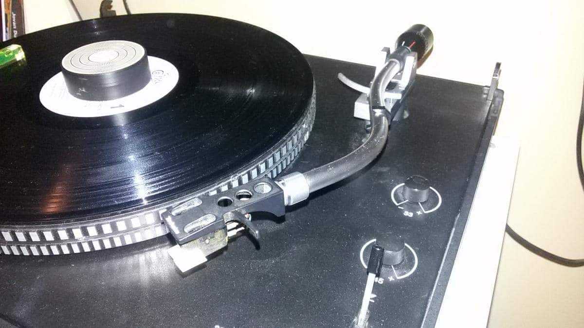

U međuvremenu sam se rešio headshell-a i v15 III glave, pazario technics headshell i rešio da slušam muziku sa ostalom shure M95ED.
Prvi problem koji mi se javio je VTA, jer je technics headshell niži od originalnog ortofonovog. Kada sam podesio VTA i stavio shure-a, zvuk nije bio isti kao sa originalnim headshellom. Zvuk je mnogo sporiji, "bass heavy", bez lepšavosti u srednjim i visokim. Pretpostavljam da je technics headshell ( oko 5,5 grama sa žicama) teži od ortofonovog.

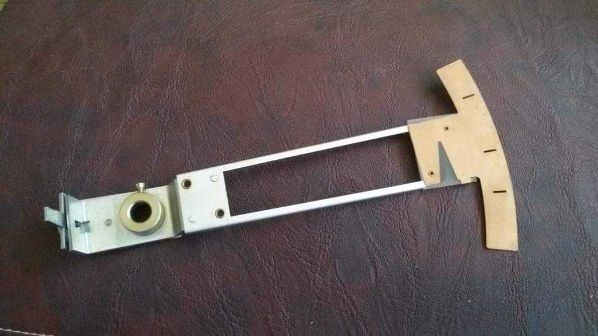

Dok sam podešavao VTA, skinuo sam sa donje strane osovine deo koji služi za pozicioniranje ručke na ploču i auto stop. Vodio sam se logikom da je to bespotrebna dodatna masa na samoj osovini...
Takođe sam prespojio relej preko kojeg ide signal, tako da su sad kablovi iz ručke zalemljeni na kablove sa činčevima.
Ne znam koliko sam sa svim ovim operacijama poboljšao/zajebao performanse samog gramofona.
Verovatno sam dodatno povećao efektivnu masu same ručke pa je došlo do još većeg mismatch-a sa shure glavom koja je poprilično visoke komplijanse. Stanton 680 nisam ni probavao jer ne mogu dovoljno da izvučem ručku iz baze da bi podesio VTA...

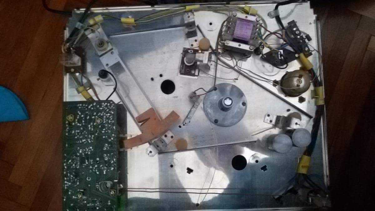

inače mi taj tvoj gram liči iznutra na philips ga212
Pa vratio sam ga čisto iz očaja - prosto mi neverovatno da headshell može toliko da utiče na performanse.
Moj gramofon je telefunken S600...sad sam gledao tog philipsa-zaista ima dosta sličnosti :)

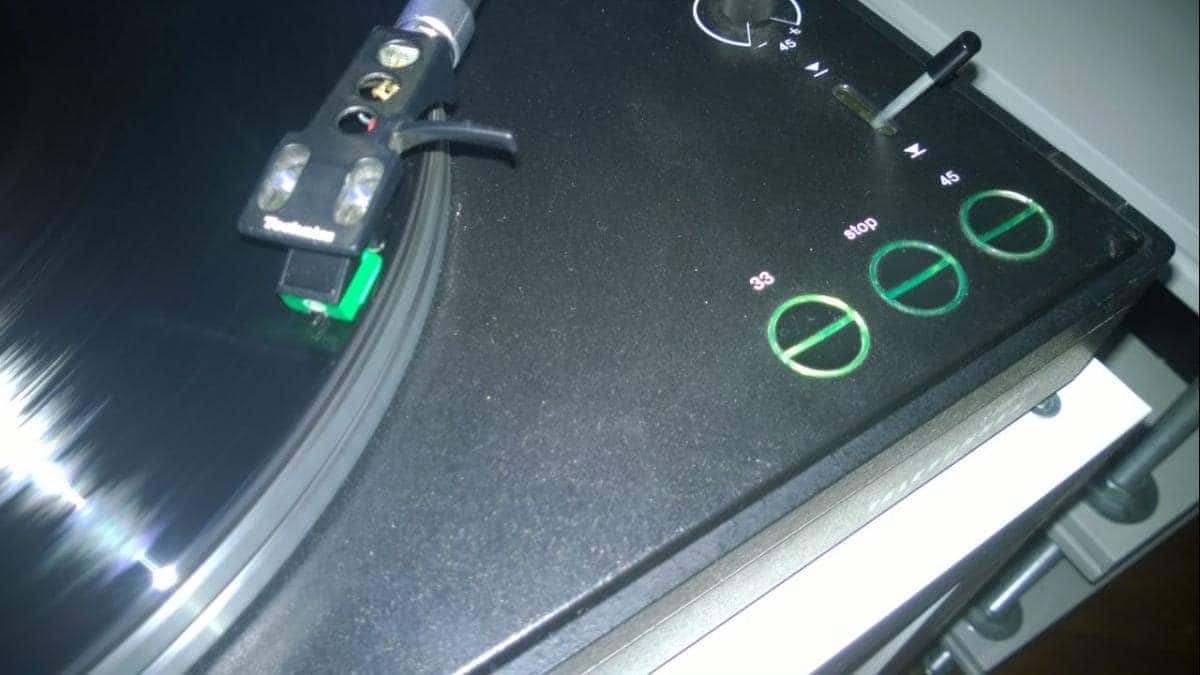

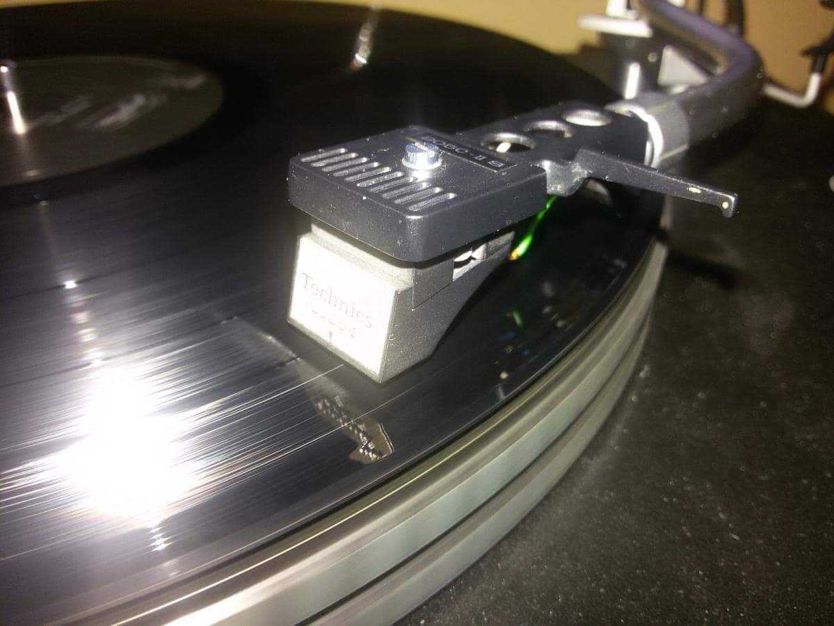

Posle nekog vremena provedenog sa igranjem sa M95ED shurkom (koju sam u međuvremenu prodao, nabavih technics 205c-II S. Glava je stigla sa integrisanim headshellom i originalnom iglom. Komplijansa je oko 12 na 100Hz. Ovo bi trebalo da idealno da legne na AS-212 pošto je i kod nje overhang isti kao i kod većine technicsa. Meni se čini da su se glava i ručka poljubili samo tako.

2500 din za ovu glavu je veoma veoma malo para. Ova glava je nešto najbolje što sam imao prilike da čujem na mom gramofonu. Toliko je muzikalna i ne naporna...mozda ima malo vise bass-a ali to mi nimalo ne smeta.
Verujem da bi još bolje svirala na nekom Technics-u.
Sad mi je jasno zašto je ovo toliko cenjena glava. Već sam počeo da razmišljam o SAS-u jer je originalnu iglu nemoguće naći, a greota bi bilo staviti neki bofl.

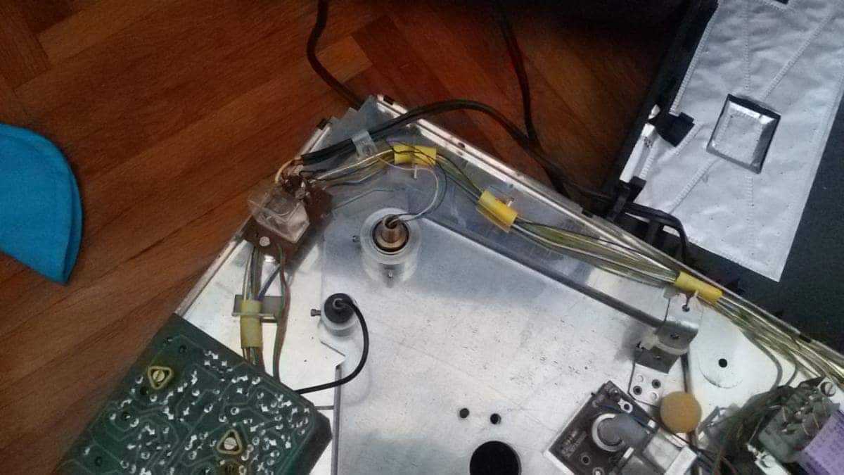

Onomad kada sam rastavio čitavu ručku prvi put, primetio sam da su horizontalni ležajevi potpuno suvi i pomalo bučni na okretanje. Kada ga zveknem prstom okretao se 2-3 sekunde. Kanem ja tu 2-3 kapi motornog ulja 5w40 i probam da okrenem ležaj i vrteo se svega nekoliko krugova, ali nečujno...Probam na brzinu i onaj swing test i vidim da se ručka klati nekih 35-40 puta.
Od tog momenta, kada sam sastavio ručku, počeo sam da dobijam manje dinamike koju god zvučnicu da probam-shurka počela da zvuči komprimovano, 2D i dosadno. Technics je dosta bolji, ali i dalje to nije taj zvuk koji je bio ranije. Tek pre par dana kada sam uhvatio ponovo vremena, rasturio sam ponovo ručicu i oprao dobro ležajeve u alkoholu. Nakon što su se osušili, izduvao sam ih još malo sa onom tečnosti za upaljače. Sada se ležajevi ponovo okreću 4-5 sekundi kada ih udarim prstom i imaju karakterističan "huk" suvog ležaja. Namontirao ponovo i razlika u zvuku za nepoverovati!
Moje iskustvo - nipošto ne podmazivati ležajeve !!!
