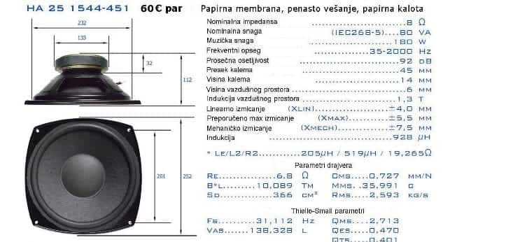

Pchelac Napisano April 10, 2014 Share #1 Napisano April 10, 2014 Pozdrav svima. Dakle , ambicija je jasna, Tasle nabavljene, ispravne, imamo i neki visokotonac,zlu netrebalo, ali - bas fali. http://www.eminence.com/speakers/speaker-detail/?model=Delta_12LFA ili ovaj Videoton ,ili http://www.fane-acoustics.com/prod_details.aspx?pid=203 (ovo nije loše, ali ako je verovati spec. , malo preosetljivo) Šone ima sobu od dooobrih 60 kvadrata, pa sam ja za neku 12" ali evo treba nam pomoć i predlog. Tesle su u midbasu oko 91dB/W Link to comment Podeli na ovim sajtovima More sharing options...

Pchelac Napisano April 10, 2014 Autor Share #6 Napisano April 10, 2014 Fala društvo, na interesovanju... Ono SS u naslovu bi bilo ono dobro staro SrpskoSirotinjski - pa granica je 150Eurića za par Basova. Ono da su možda preosetljivi oni Fane, znam ja da nema šanse da su 100dB u bas području , ali onim njihovim graficima mislim da nije verovati, tj ne znam kakvi su stvarno. Sa druge strane, ima ih u Beogradu i to po smešnoj ceni za 12" profi drajver- ovde su 90Eura par. Link to comment Podeli na ovim sajtovima More sharing options...
Pchelac Napisano April 10, 2014 Autor Share #7 Napisano April 10, 2014 Pretpostavljam da bi rezna frekvencija bila oko 300Hz, u varijanti da Tesla ide gore na malu baflu širine oko 35cm ili u plitak u-frame slične širine. Ideja je da napravimo bas kutiju u tqwt varijanti (ili bas reflex) i da se onda isprobava odozgo srednjotonsko-visokotonski modul. Link to comment Podeli na ovim sajtovima More sharing options...
