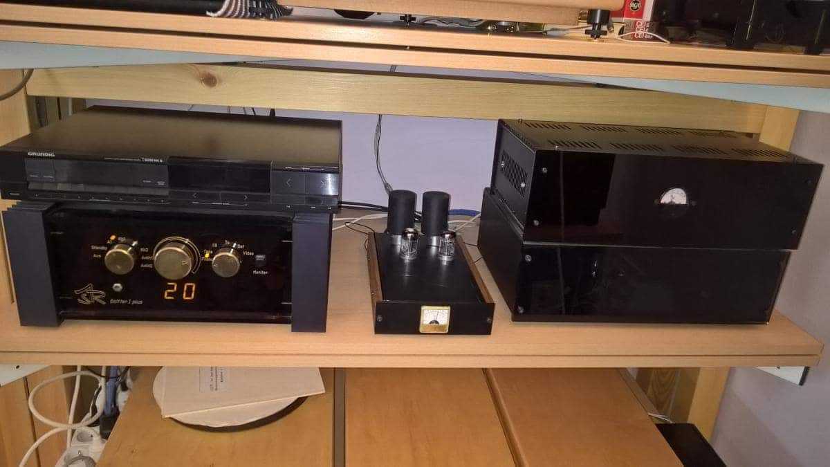

Zflazar Napisano April 7, 2015 Autor #89 Napisano April 7, 2015 fala Stein, ti prvi imaš vizuelno upicanjene uređaje, meni napr tvoj preamp estetski toliko doteran da Advance Acoustic CD bi trebao na fabričku doradu da mu parira
stein Napisano April 7, 2015 #90 Napisano April 7, 2015 Hvala, lepe reči s obzirom na "short on budget mode on" tokom upicanjivanja... (šta bi bilo da nisam žalio para da ga sredim...)

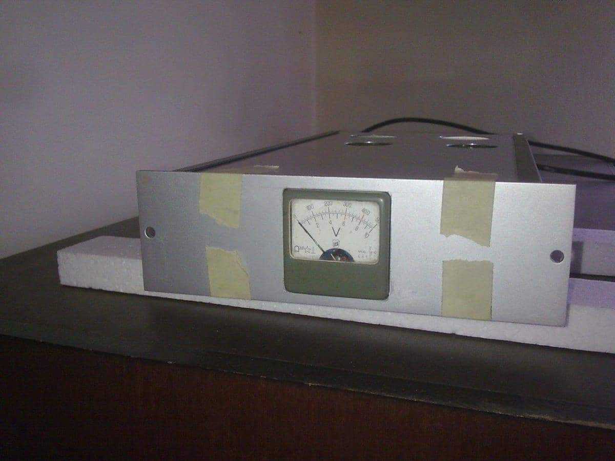

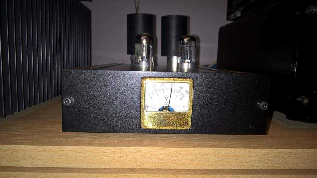

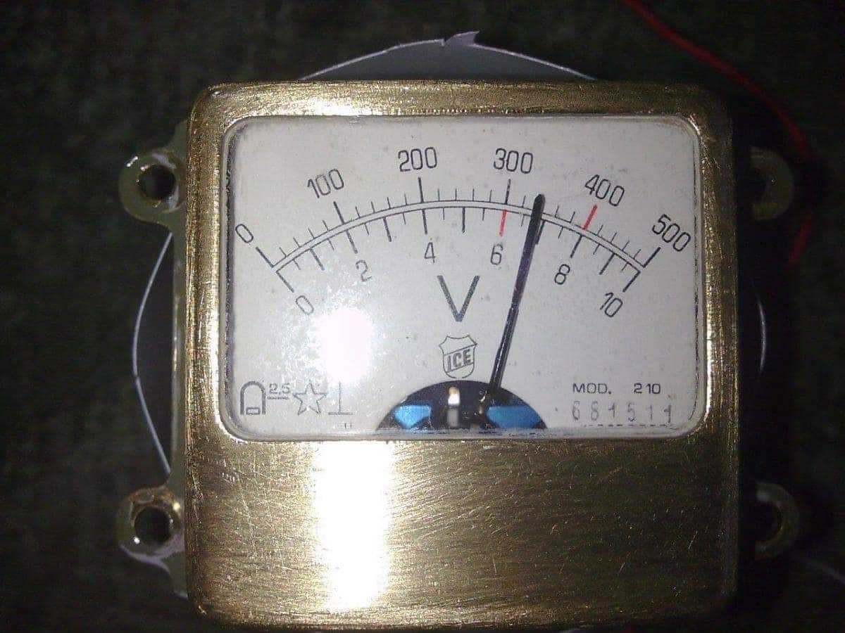

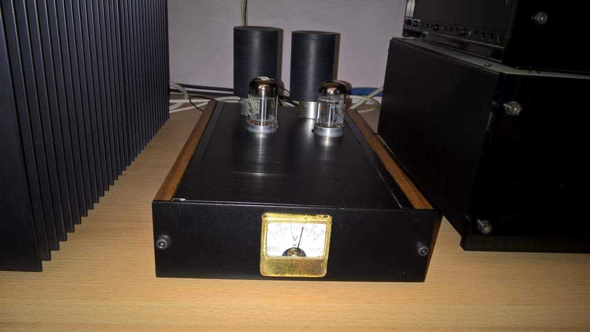

Eci Napisano Maj 4, 2015 #91 Napisano Maj 4, 2015 U toku je skutijavanje i ove moje verzije phono preampa sa 7F7 lampama. Gotovi su radovi na glodalici, za koji dan stižu delovi sa plastificiranja. Sa mernog instrumenta sam skinuo zeleni plastificirani sloj, mesing sam ispolirao i zaštitio sa bezbojnim lakom - vrlo sam zadovoljan kako sada izgleda Uskoro i slike gotovog preampa 2a3, Woland and Zflazar je reagovao/la na ovo 3
Zflazar Napisano Maj 5, 2015 Autor #92 Napisano Maj 5, 2015 Lepo, sa čim si skidao farbu sa voltmetara?
Eci Napisano Maj 5, 2015 #93 Napisano Maj 5, 2015 Prvo sam smekšao sloj plastike sa nitro razredjivačem, pa sam upotrebio oštar nož i skinuo ga sa mesinga. Posle je išla šmirgla 120 pa vodena 600.

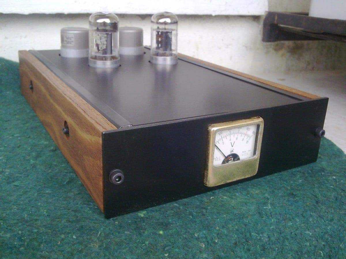

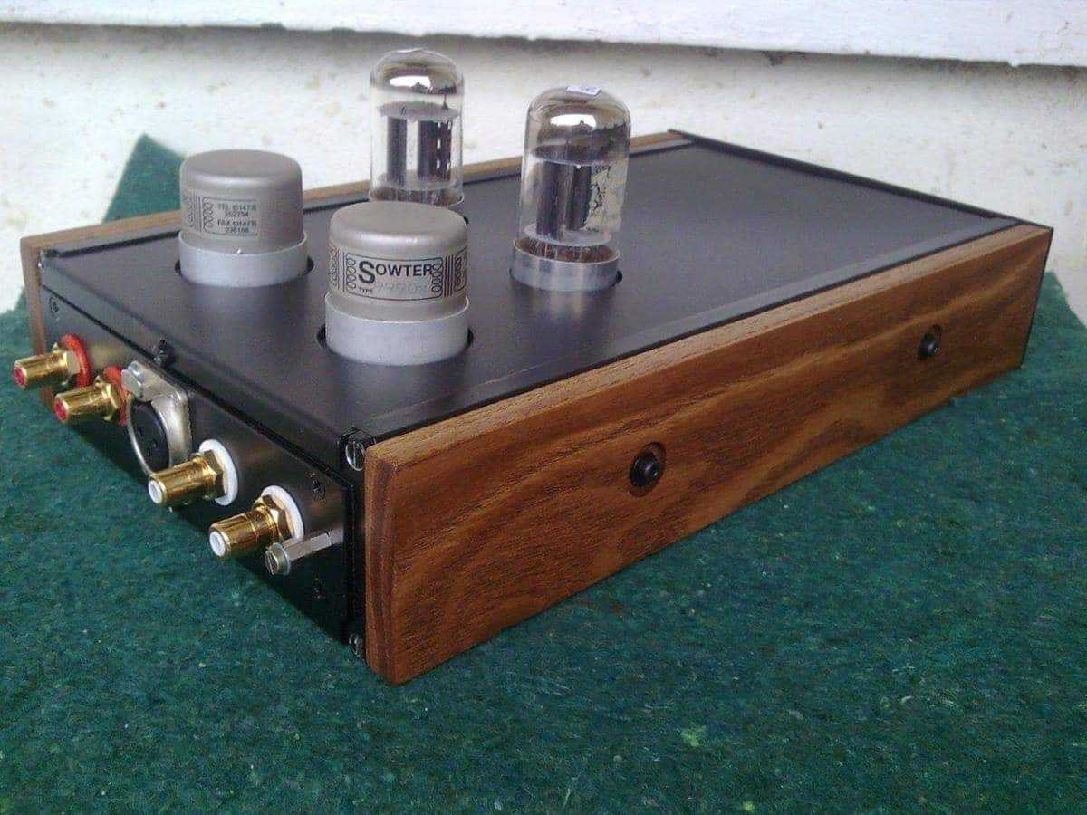

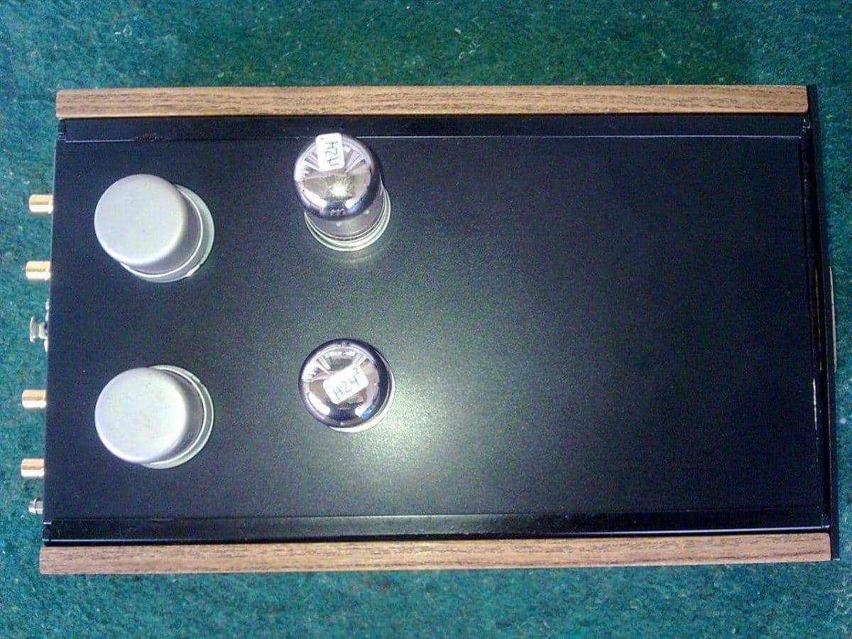

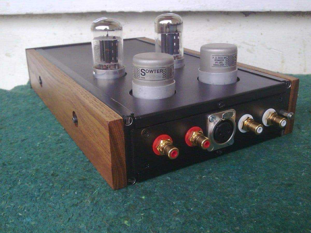

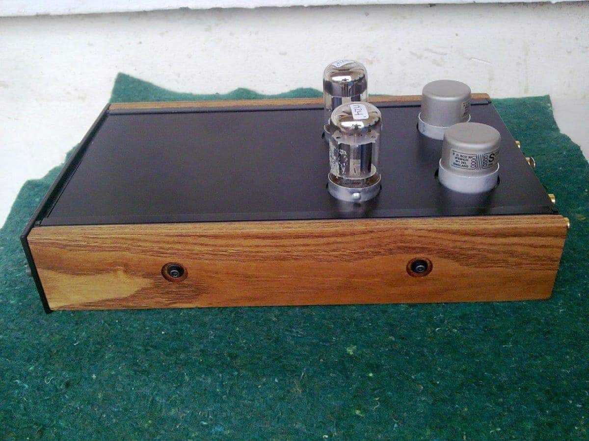

Eci Napisano Maj 15, 2015 #99 Napisano Maj 15, 2015 Završio preamp, stavio ukrasne stranice od sofora - sve se lepo uklopilo na kraju Woland and Zflazar je reagovao/la na ovo 2

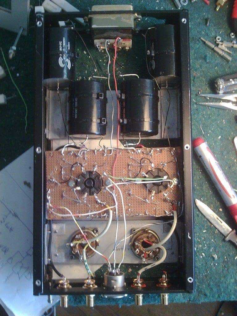

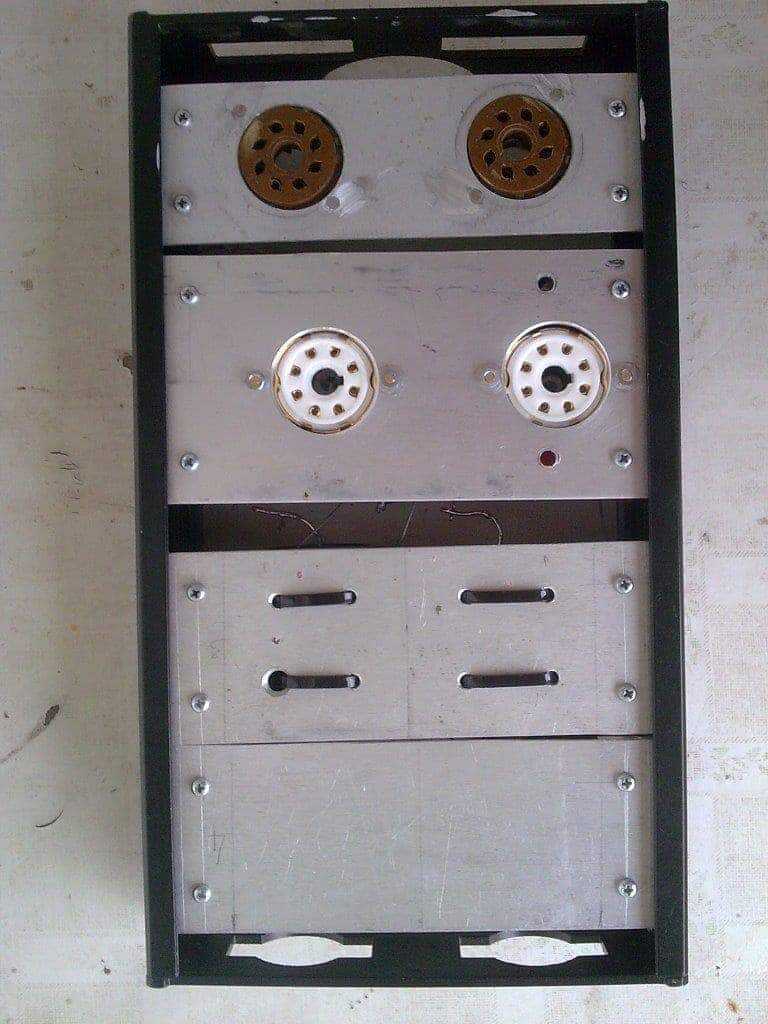

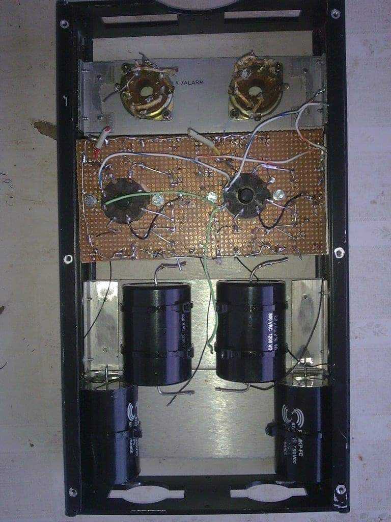

stein Napisano Maj 15, 2015 #100 Napisano Maj 15, 2015 Osim pohvale koju zasigurno zavređuješ za još jedan uspešno realizovan projekat, moram da primetim dve stvari. Prva je zanimljiv pristup za montažu delova oko cevki - ovo je čini mi se prvi put da vidim da je neko upotrebio raster pločicu oko cevi (daklem, podnožja nisu nabodena na pločicu nego ... ) a drugo je zapravo dilema oko toga da li su cevi pomerene u stranu u odnosu na simetralu kućišta izraz umetničke slobode ili postoji neki drugi razlog? Samo nemoj reći da ti malo pobegla burgija (ili da se ovako lakše korigovao DC offset na izlazu)
Eci Napisano Maj 15, 2015 #101 Napisano Maj 15, 2015 Umetnička sloboda je u pitanju i lenjost, a bolje se vide i step up transformatori Imam ovu gotovu pločicu već godinama i nisam hteo da pravim drugu Zbog dimenzija kućišta nisam nikako mogao drugačije da stavim pločicu unutra
stein Napisano Maj 15, 2015 #102 Napisano Maj 15, 2015 Hvala na pojašnjenju, nadam se da moja zapažanja nisu pogrešno protumačena, preamp možda ne izgleda kao oni što se prodaju za petocifrene $/€ iznose ali ne sumnjam da mnogima ne samo da može da "izađe na crtu" nego i pokojeg i da posrami i vrati u rupu odakle je ispuzao
Zflazar Napisano Maj 15, 2015 Autor #104 Napisano Maj 15, 2015 uživo bolje izgleda nego na slikama, pitao sam ga isto glede asimetrije, dobio isti odgovor. Pločica koja je sada skutijana je onomad tako nadsvirala moj primerak preampa da sam morao svom da pravim reviziju pod hitno, uklljučujući i promenu Western Electric kondenzatora koji su se pokazali kao usko grlo i sonično inferiorniji od Mundorf Silver/oil kondenzatora koji su sad i kod mene u upotrebi. Sledi za vikend A/B test Kramer Protiv Kramera tj. Danielak Protiv Danielaka! Slike i utiske delimo bratski sa vama
Zflazar Napisano Maj 15, 2015 Autor #105 Napisano Maj 15, 2015 jbt, tek sad vidim zašto ima sa leve strane dva bela a sa desne strane dva crvena štekera, lukavo nema šta glede vođenja signala samo moram da pazim da se ne zajebem kad štekam kablove!

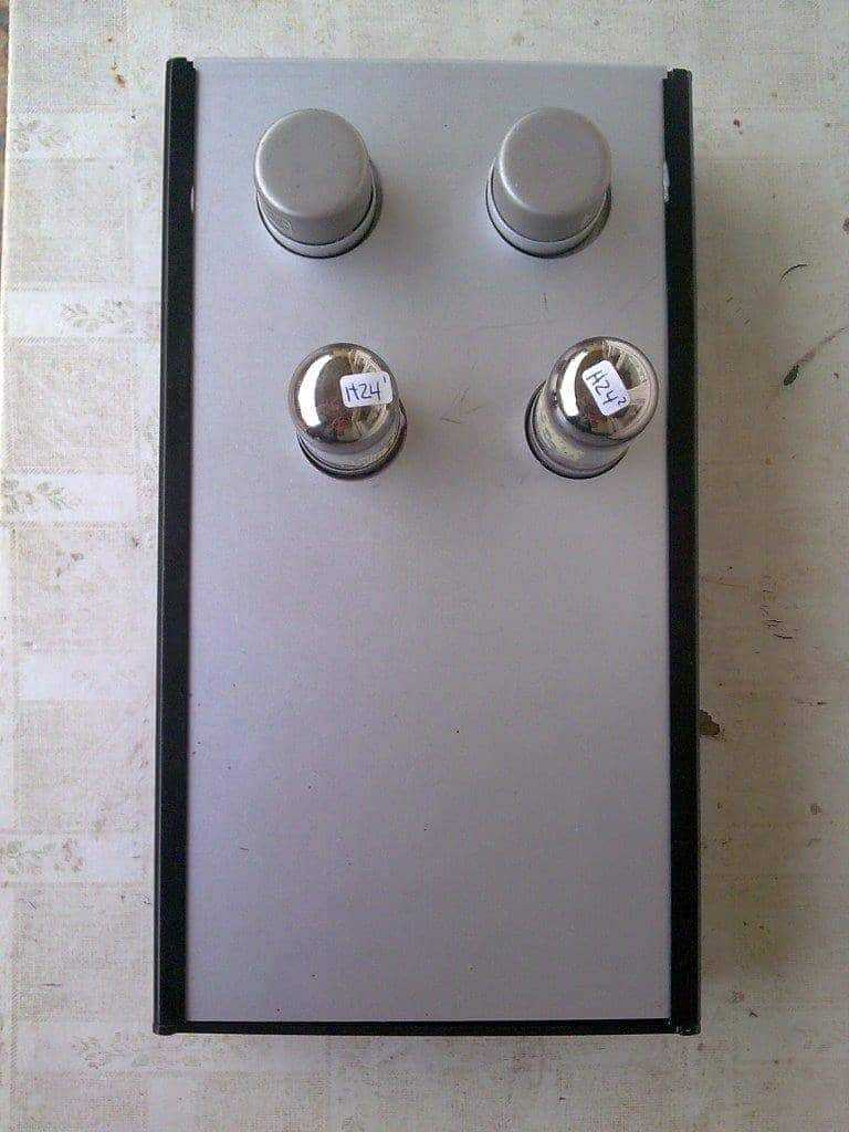

Zflazar Napisano Maj 16, 2015 Autor #106 Napisano Maj 16, 2015 Bio kod brace, uzeo phono-modul, uštekao ga umesto mog, stavio i Lundahl step-up transformatore, cedim iz njega sad prve taktove. Krstim ga sa Malom noćnom muzikom W.A. Mozarta, elegantnom, nepretencioznom interpretacijom kamernog orkestra Franc List u izdanju Hungarotona. Iskreno, svira veoma slično mom phonobox-u, možda malo autoritativnije i gospodskije u srednjem opsegu, ali bez neke suštinske razlike. Nemanje veće razlike je sa moje strane bilo manje-više očekivano u svetlu iste sheme uređaja, upotrebe sličnih ili istih komponenti na (kako se po meni prikazalo) ključnim mestima, tj. identična napajačka sekcija (pozajmljena od mog phono preampa), identične 7f7 RCA cevi,SUT,slični katodni i izlazni kondenzatori. Razlika je u kondenzatorima u RIAA mreži gde je kod mene full silver mica, i otpornicima koji su kod mene metaloksidni i retko metalfilm, a kod novajlije metalfilm i neki vintage iz 70'-ih crvenih iz neke profi elektronike, kao i ožičenju, kao i imanju-nemanju pločice za komponente. I da, kod njegovog primerka je voltmetar tačan, uredno pokazuje 310V, a moj samo svetli i prikazuje skoro 30% manje. Sleduje verovatno kutijanje i PSU u skorije vreme, o tom će vas braca izvestiti na vreme! Slike u prilogu
Zflazar Napisano Maj 16, 2015 Autor #107 Napisano Maj 16, 2015 Dosadan sam možda, ali moram da podelim sa vama radost i vizualnog uživanja u komponenti koja je godinama tavorila na nekom mračnom mestu, sada je lepo legla u kutiju sa asimetričnim štekanjem lampi i trafoa, svira neopravdano dobro, udahnjuje novu mladost Vivaldijevom 4 Godišnja doba, isti orkestar, isti dirigent. Čekam ponosnog oca fonobox-a da zalijemo novu komponentu sa šljivom iz hrastovog bureta starom i žutom kao da piješ hrast iz šljivinog bureta!

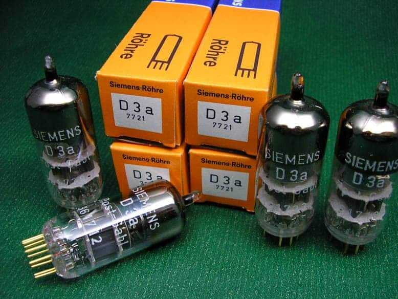

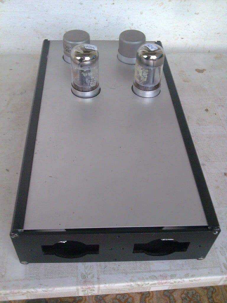

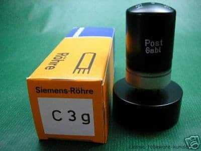

Zflazar Napisano Jul 30, 2015 Autor #109 Napisano Jul 30, 2015 Moj ljubljeni Danielak je garažiran zbog izmena u ulaznom stepenu. Plan je da se pokuša uraditi predstepen sa pentodom (vezanom u triodni spoj) sa sprežnim kondenzatorom prema 7F7 umesto dosadašnjeg step-up trafoa. -C3g sa pojačanjem 40 je već slušno potvrđena kod @eci-ja -d3a sa pojačanjem 70 čeka kraj leta da se proba i ona. C3g/7F7 već svira za sve novce, prisutni uporednom testu sa Origin Live phono preampom neka napišu svoje utiske o tome, a mene kopka i ova druga cevka, pa ako je već isto napajanje za obe verzije a imamo 2 pretpojačala, čisto iz zabave mislim da će biti interesantno napraviti poređenje dva Danielaka sa različitim pentodama na ulazu.
Zflazar Napisano Avgust 17, 2015 Autor #110 Napisano Avgust 17, 2015 stigla mala beštija . Polako se usvirava, danas sam skoknuo samo na par minuta da je oslušnem. Dopada mi se generalno u kom pravcu joj se otvara zvuk, tako da će svakako ostati u igri do daljeg. Takođe, pošto sasvim korektno radi sa aktivnim pred-predstepenom bez transformatora za pojačanje signala, mislim da je vreme da se polako počne Mk2 verzija Danielak phono preampa. Kod Ferenca lepo radi verzija sa C3g/7F7, a na mojoj plexi-šasiji će se napraviti verzija sa D3a/7F7. Biće minimalne izmene zbog ugradnje noval umesto octal podnožja, rešenje dodatne mehaničke stabilnosti zbog mikrofonije i mogućnost montiranja "kaveza" ili zaštitnih cilindara zbog eliminacije RF smetnji. Takođe, planirano je i probanje egzotičnije ispravljačice, dodatna poboljšanja PSU sekcije. Volem ovaj hobi, taman pomisliš da si u pemziji, a ono cvrc.
