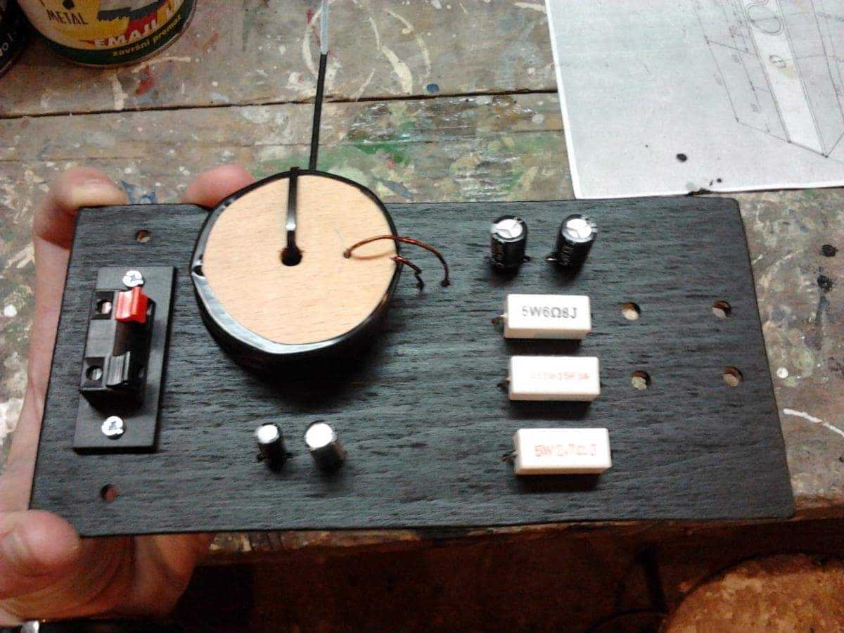

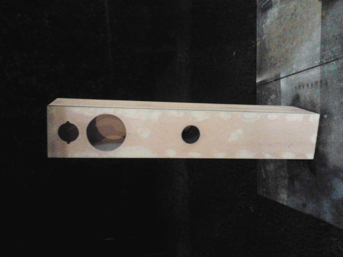

zorkov Napisano Februar 9, 2014 #40 Napisano Februar 9, 2014 Slobodno se upusti u samogradnju. Moja preporuka je da za početak sagradi kutije kod kojih je odnos uložen trud/rezultat veoma povoljan: SAL HS 16R. Ako ti se dopadaju, možeš dodati subwoofer MS 30S.Za pojačalo u samogradnji počeo bih sa TDA7294 (za početak sa dva modula, a ako hoćeš 2.1 sistem i treći). Pošto su mi bile potrebne zvučne kutije za letnju terasu, a ne suviše teške zbog transporta, napravio sam eksperiment, i izabrao MDF 12mm za materijal. Naravno, možeš ići na deblji materijal, ali kako se pokazalo u praksi, savim je bespotrebno. Da bi otvorio priložene fajlove, treba da imaš na računaru: WinISD, Sketchup, Eagle. KS502.zip
