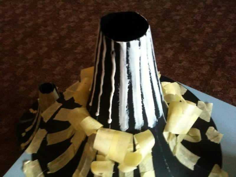

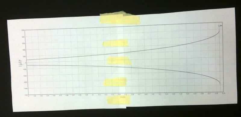

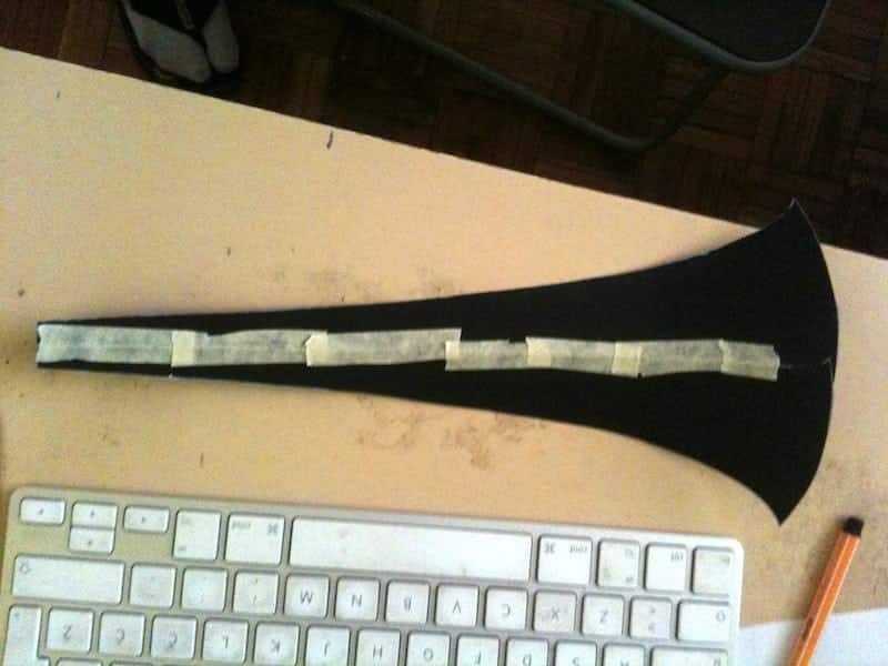

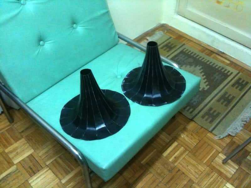

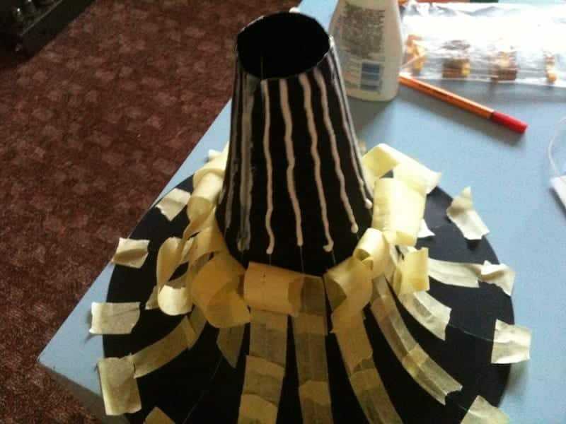

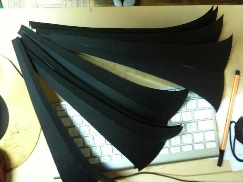

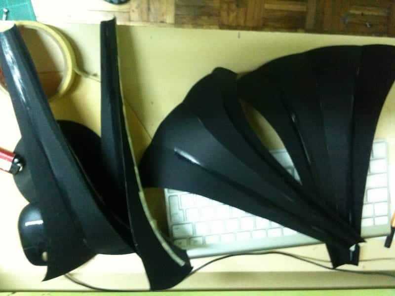

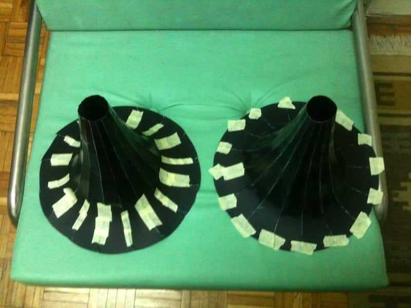

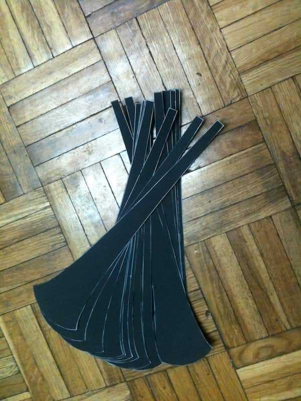

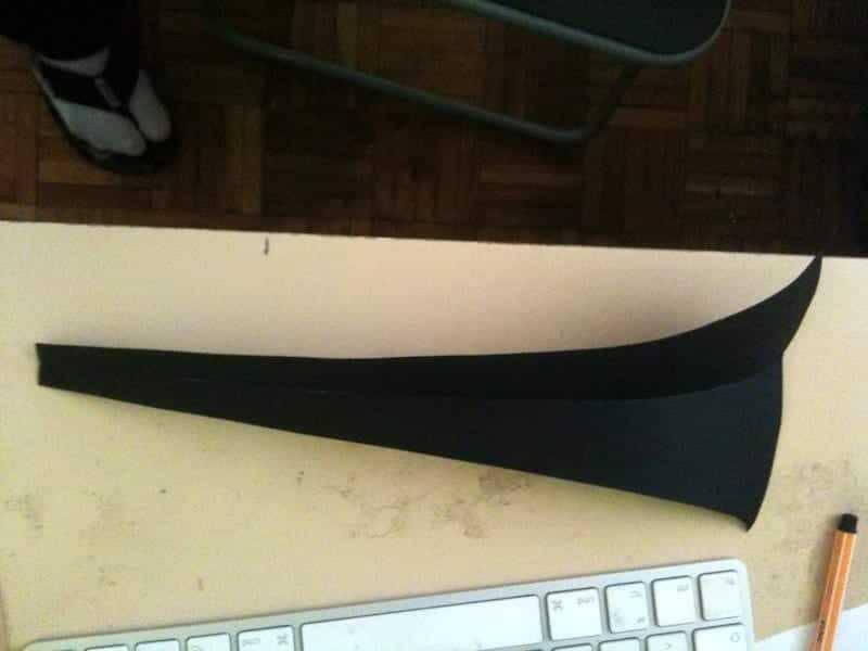

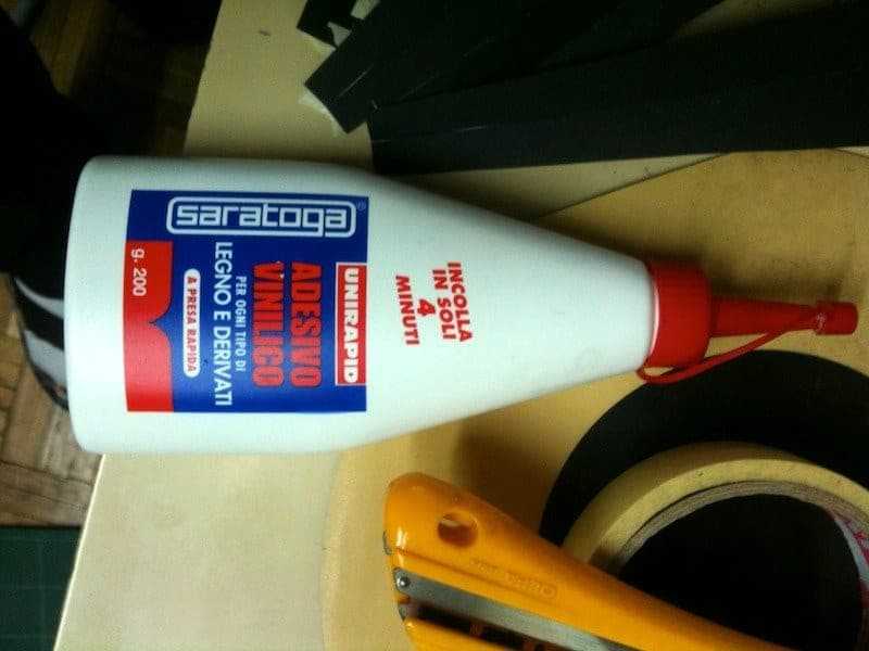

juce i danas sam sklopio par probnih papirnih horni.Horna je eksponencijalna sa kruznim zavrsetkom.sajz faktor 1, Fo=520Hz cca. R grla 43mm itdBas sam se odmorio baveci se rucnim radom u papiru :).Lepak saratoga jako dobar - odlican - vrlo čist akrilic.proziran i savitljiv. Prosto čovek da ne veruje. Slucajno kupljen u lokalnoj farbari... :)vrlo brzo suši..Crni papir kupljen u knjižari raško..verovatno cu probati i sa furnirom? Ako se ne bude teško sekao makazama.evo fotografija.Naravno nisam mogao da izdrzim, juce sam isprobao jednu a danas i stereo.Mnogo bolje rade nego prethodna varijanta. A prvereno i merenima u odnosu na prethodnu verziju.U istim uslovima...

Ubavo i i nteresantno, znaci  truba za klasican svileni visokotonac, kako sviri, odnosno sta najvise menja?

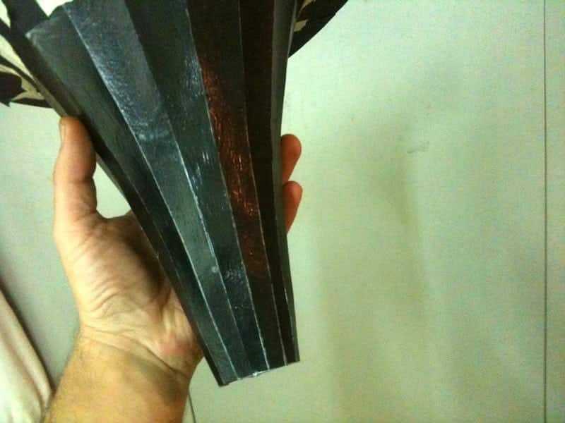

Jedva cekam da ih cujem. Ja bih ostavio papir pod uslovom da je u originalom stanju sa prednje, vidljive strane.
skoro sve, ali i pojacava nivo zvucnog pritiska.

moze da se izvede i da papir bude ne tretiran sa strane pogleda, ali je malo teže.u principu to nije bas najbolje jer bi se posle par meseci nepremazan papir isprljao od prasine.Može da se tretira i nekim mat lakom..

zbog toga sam i testirao kako se ovo sklapa
i testirao i sotver za odredjivanje listića
