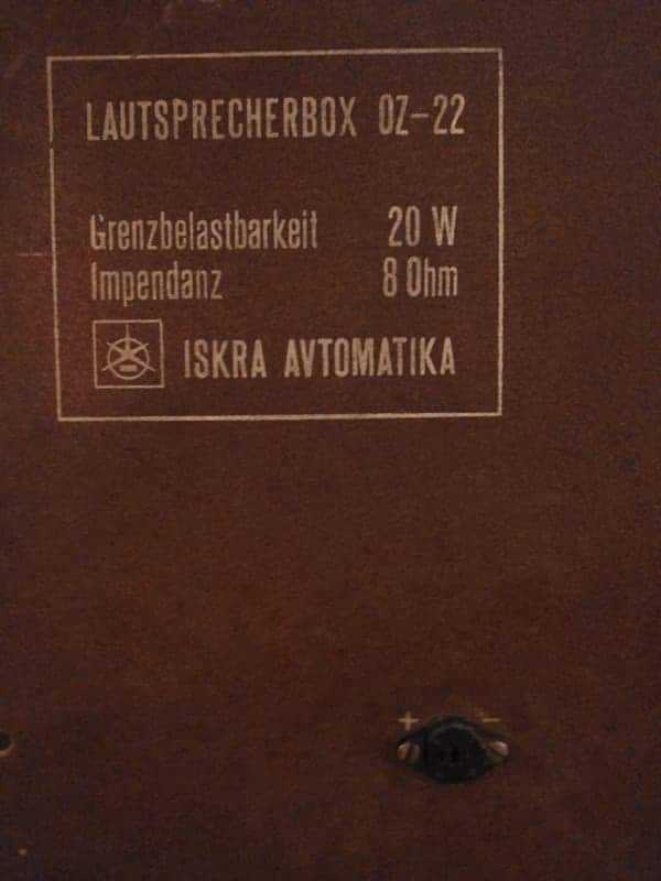

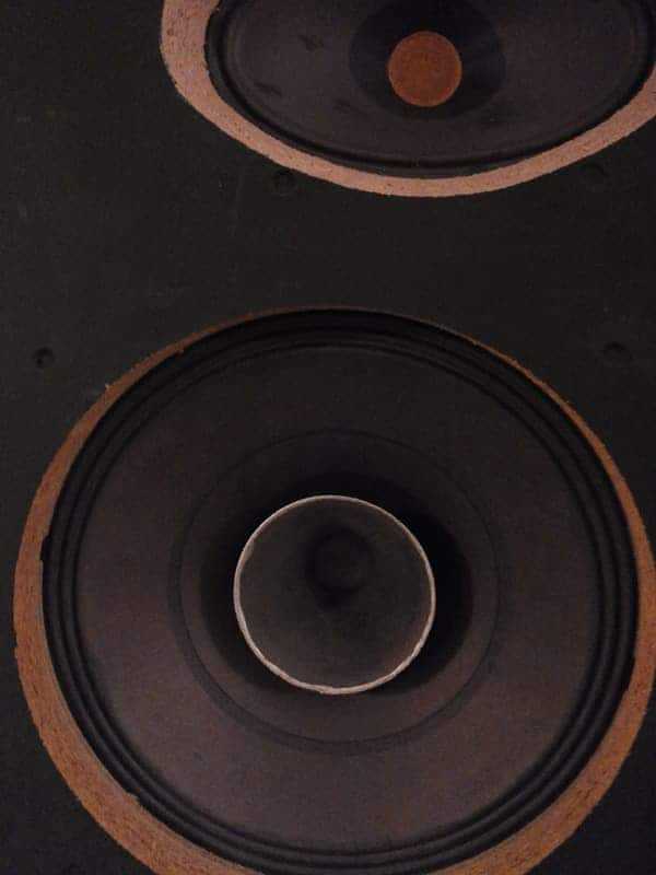

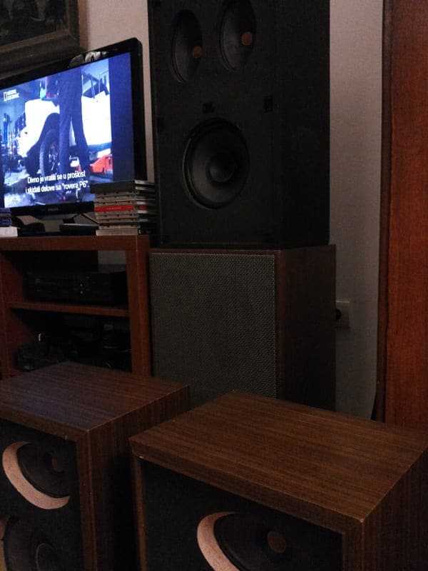

Dosao sam u posed 2 para Iskra kutija.
Jedne 3sistemske i jedne 2sistemske:post-1338-0-87796800-1388350960_thumb.jppost-1338-0-86483600-1388350976_thumb.jppost-1338-0-86727100-1388350981_thumb.jp
ima li upotrebe ovim sirokopojasnim driver-ima (pogresno nazvanim basovi) u nekom TL dizajnu? kako izmeriti T-S parametre?
3sistemske su 4 Oma i FR ima gumeno vesanje?
2sistemske su 8 Oma i papirno vesanje.
P.S. wheezer cone na 2sistemcima nema srebrni prsten negose prethodni veselnik zaigravao s farbom

da ne ponavljam sve sto rekoh u PPovima - gumenjak Iskra i ima neki potencijal po pitanju bass-a , dok negumenjak ama jok - nema konstrukcije koja ce izvuci bass iz drivera koji ne ide dovoljno nisko , niti ima lin. ekskurzije dovoljno
