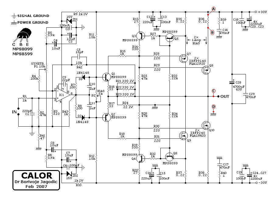

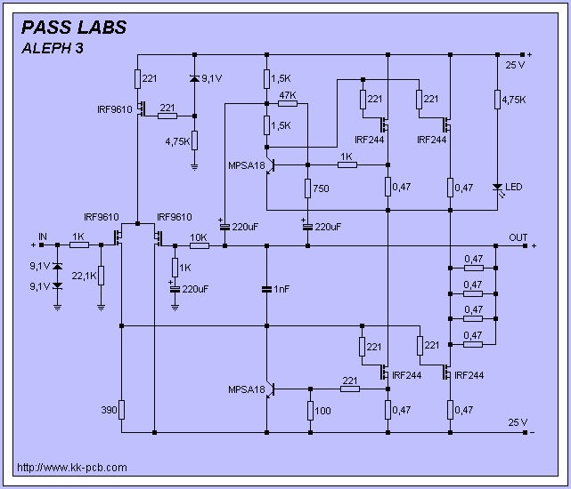

Od Alepha 5 sam odustao, jer mi ne treba 60W po kanalu za stan :) pa je nakon dana proučavanja šema i iskustava izbor pao na ova dva.
E sad se zaista jako mnogo dvoumim.
A3 je svi znaju šta - ne bih mnogo pisao osim da napišem nedostatak koji me najviše muči, a to je uparivanje fetova. Nije da ne mogu da se potrudim, ali kupovina gomile trandži je ipak i dodatni finansijski trenutak. Calor za to ima 2 pota kojima se podese mirna struja i 0V pa uparivanja nema sem bipolaraca koje mogu uvek...
Sa druge strane, nema mnogo napravljenih Calora u svetu, pa nisam uspeo da mnogo izguglam o impresijama o ovom pojačivaču, sem tek par, pozitivnih naravno.
Kakvo je vaše mišljenje, vredi li dati šansu Caloru? (princip - "pravimo domaće" ) :)

15 komada fet sam kupio u Kelco, i uspeo sam sve da uparim. Uzput sam i pregoreo oba dva kanala i zamenio sa drugim, iz iste serije koje sam uparivao.
mislim da 15 komada nije puno.
nedostatak koji me najviše muči, a to je uparivanje fetovao izguglam o impresijama o ovom pojačivaču, sem tek par, pozitivnih naravno.
razmisli ponovo - treba li ih uparivati kod Calora ili ne ?
ako je to toliko mrsko - pravi Babelfish J
ili pravi bilo koji svoj amp - a umesto dva  IRFP240 uzmes jedan IRFP150
Bora mi je rekao da ih ne treba uparivati, što mi je odmah u startu bilo malo nelogično . . . :hmmm:

Ali znači Calor nikako?
Jedino me buni kod njega taj integralac,,,, čemu to....

niko ti nije rekao da ne pravis Calor
ja ti rekoh kako da izbegnes matching
