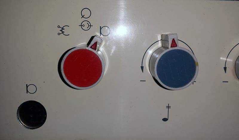

neskor Napisano Decembar 13, 2013 Autor Share #2 Napisano Decembar 13, 2013 Na zalost nemam nikakvu dokumentaciju ( Zen pomagaaaaaj) tako da nisam siguran ni gde mu je ulaz ni izlaz , a sto je najgore ne znam ni kako se pali Sa prednje strane svako pojacalo ima ove kontrole: Link to comment Podeli na ovim sajtovima More sharing options...

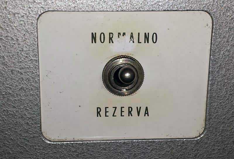

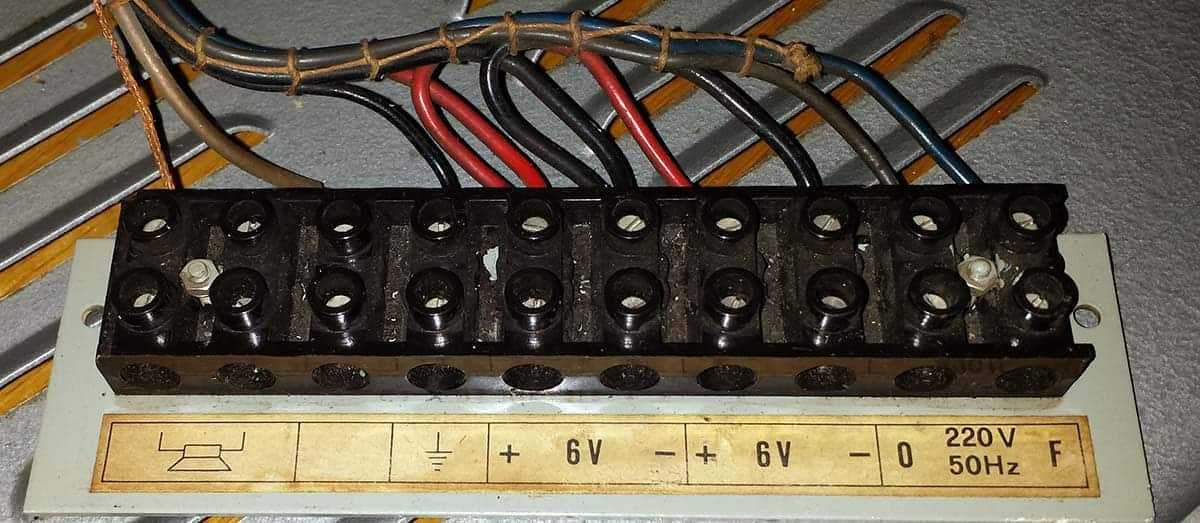

neskor Napisano Decembar 13, 2013 Autor Share #3 Napisano Decembar 13, 2013 Jedino sto mi lici gde bih modao da udjem sa 220V je ova plocica, ali me jedino buni sto na njoj ima jos + i - 6V po dva puta. Sa prednje strane je prekidac kojim se bira ukljucenje sa opcijama NORMALNO i REZERVA. Link to comment Podeli na ovim sajtovima More sharing options...

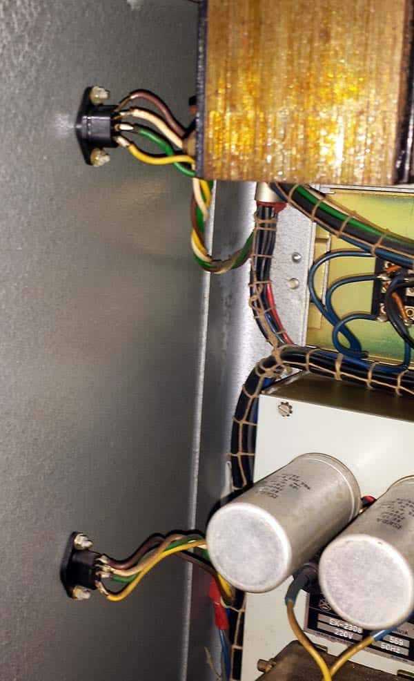

neskor Napisano Decembar 13, 2013 Autor Share #4 Napisano Decembar 13, 2013 Ima par izlaza za zvucnike. Jedan par se nalazi sa svake strane, a drugi par se nalazi bocno i ima po 4 zice. Da li je to isto za zvucnike, ko zna... Evo slika: Link to comment Podeli na ovim sajtovima More sharing options...
Zen Mod Napisano Decembar 13, 2013 Share #5 Napisano Decembar 13, 2013 korisnicko uputstvo se odnosi na ceo rack , gde se i vidi sema vodova moram da skeniram uputstvo za ono sto vidis na mom starom sajtu , pa ti mozda pomogne mada ne garantujem da je identicno , ali ces dobiti generalnu sliku i lako desifrovati ako se nesto ne poklapa svakako vazi da se cela skalamerija - po pravilnom povezivanju - mora ukljuciti preko variaca postepeno par dana , da se reformisu elektroliti mada bi ih bilo najbolje sve zameniti ( ubaciti nove u kucista starih ) vezne kondove obavezno zameniti sve ako postoji selen u kolu biasa , takodje zameniti sa diodama Link to comment Podeli na ovim sajtovima More sharing options...
Zen Mod Napisano Decembar 13, 2013 Share #6 Napisano Decembar 13, 2013 Jedino sto mi lici gde bih modao da udjem sa 220V je ova plocica, ali me jedino buni sto na njoj ima jos + i - 6V po dva puta. Sa prednje strane je prekidac kojim se bira ukljucenje sa opcijama NORMALNO i REZERVA. u exploataciji je radio samo jedan ampp - zato imas na regleti samo jedan zv. izlaz dakle - s leva na desno - zvucnicki izlaz , uzemljenje (cele skalamerije) , 6V za ton lampu sa jednog ampa , 6V za ton lampu sa drugog ampa , napajanje 220Vac cele skalamerije dakle - da bi to radilo stereo , treba prevezati neke stvari sacekaj scan manuala i shvati to kao dobar celozimski projekat ne zuri , da ne bi bilo stete ili cak paljevine Link to comment Podeli na ovim sajtovima More sharing options...
neskor Napisano Decembar 13, 2013 Autor Share #7 Napisano Decembar 13, 2013 a sta su mu onda oni silni bocni prikljuci? Link to comment Podeli na ovim sajtovima More sharing options...
Zen Mod Napisano Decembar 13, 2013 Share #8 Napisano Decembar 13, 2013 imas na prvoj slici - selektor tonske foto celije +gramofon , mikrofon , magnetofon zaboravih li reci da je to bioskopski ormar ? Link to comment Podeli na ovim sajtovima More sharing options...
